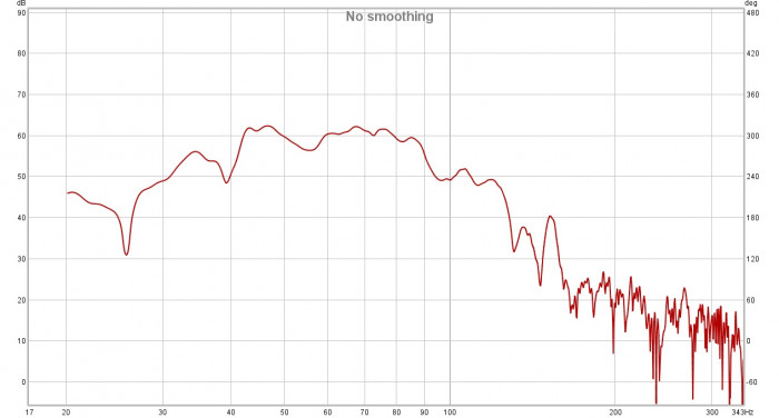

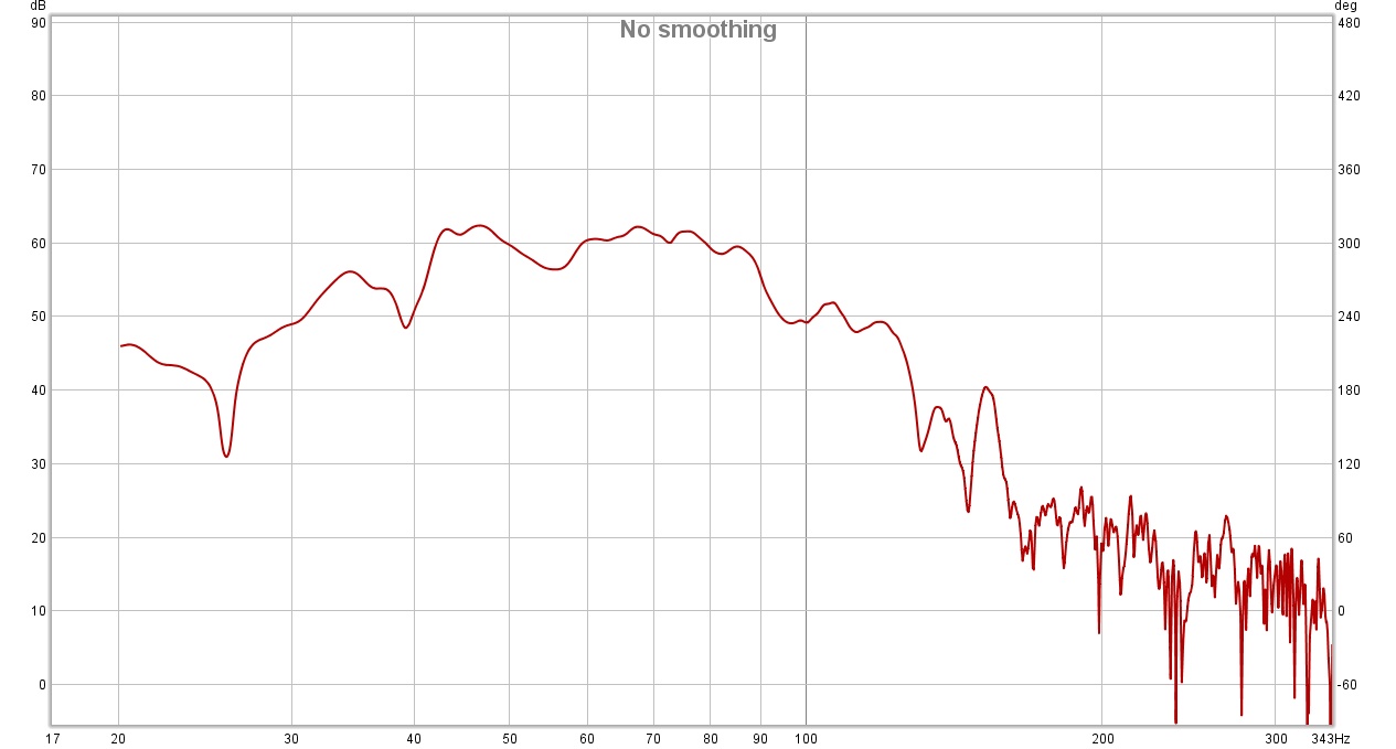

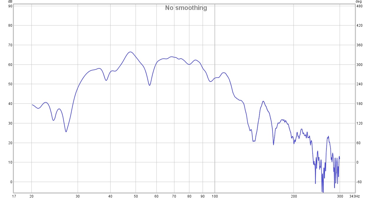

алек-сей писал(а):
На все эти кривулины сильно влияет сложен диван-разложен диван....
Это замеры чисто саба. При работе с акустикой какие то провалы уходят, какие то появляются. :)
САБ ДИВАН РАЗЛОЖЕН.jpg [ 108.13 КБ | Просмотров: 3210 ]
САБ ДИВАН СЛОЖЕН.jpg [ 105.71 КБ | Просмотров: 3210 ]
САБ ДИВАН СЛОЖЕН ДВЕРЬ В КОМНАТУ ЗАКРЫЛ.jpg [ 101.31 КБ | Просмотров: 3210 ]

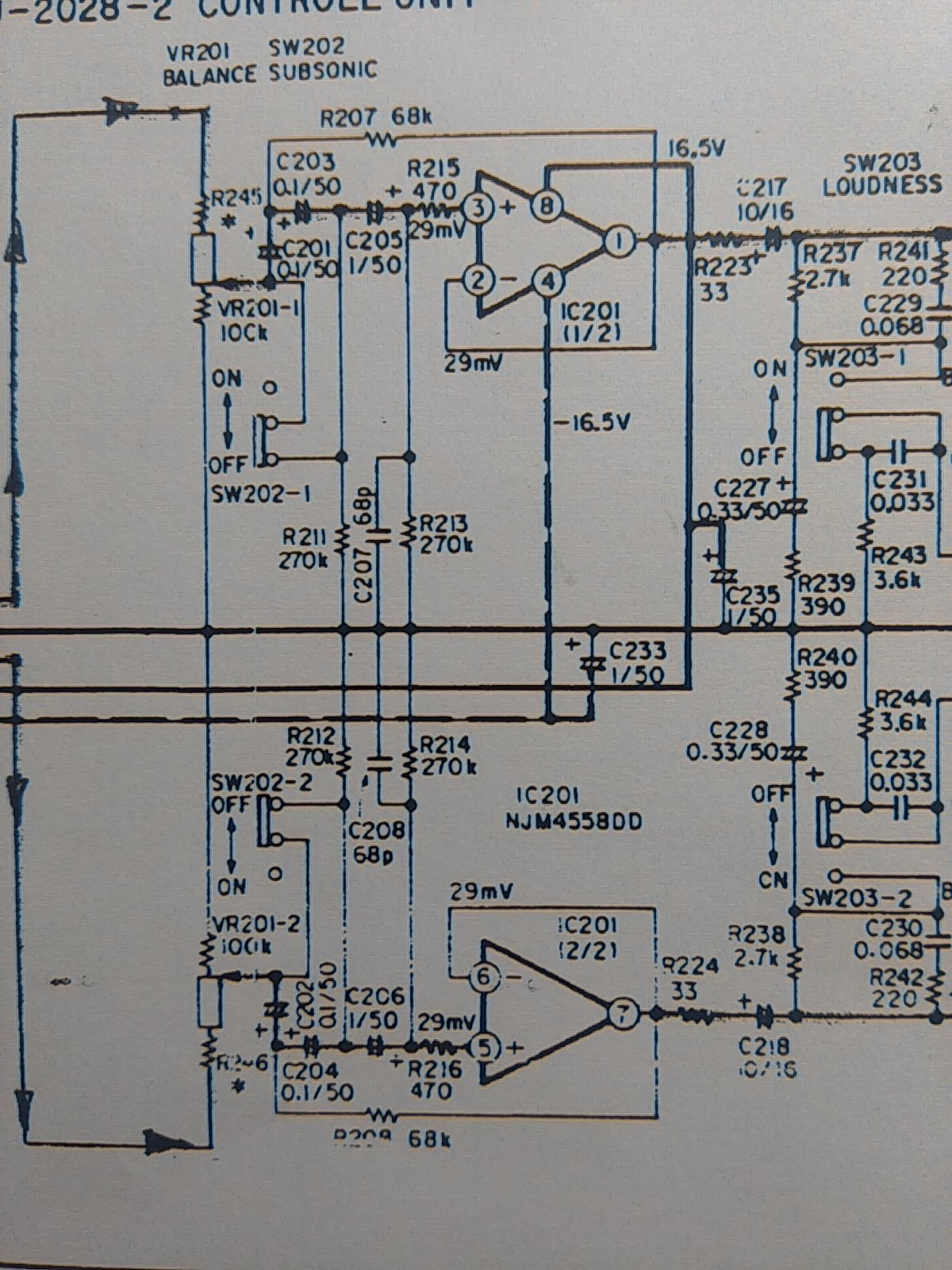

Непрочитанное сообщениеДобавлено: 27 фев 2021, 16:36
Нашел мануал на усилитель. Такой подойдёт? Немного пошаманить и будет в деле.
IMG_20210227_173328.jpg [ 375.78 КБ | Просмотров: 3128 ]
 Заголовок сообщения: Моя не система (Алек-сей)
Непрочитанное сообщениеДобавлено: 27 фев 2021, 23:06
Таки оно. Теперь предстоит дооолго, вдууумчиво читать Титце и Шенка.
Непрочитанное сообщениеДобавлено: 27 фев 2021, 23:14
Фильтр пересчитывать? :)
Непрочитанное сообщениеДобавлено: 28 фев 2021, 21:26
Электролиты сорокалетней давности - с их, мяхко выражаясь, и прямо с завода-то не сильно ограниченным техническими условиями разбросом - сдаётца мне, не самый лучший вариант. Рисоеды сэкономили пять центов. Нутоисть вот прямо сразу хочется сменить на плёнку. А раз ужъ менять, то хорошо бы и частоту среза это самое. Из общедоступных книг в Титце и Шенке вопрос был довольно толково рассмотрен. Помница, чуть ли не с какими-то готовыми коэффициентами.

Кстати... Может полезно будет кому. Это комментарий к графикам выше.
В 27.02.2021 в 15:45, Мусатов Костя сказал:
Острые провалы чаще всего связаны с резонаторами Гемгольца. Т.е. некий ящик с отверстием. Надо его искать. Ящик может быть поддиванным пространством, а отверстие - щель в комнату. Это например. Все полки являются резонаторами. ​

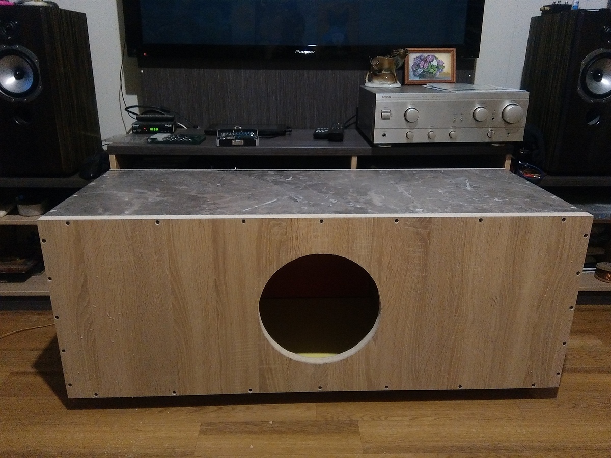

Но продолжаю.... :lol:
Завтра на место впихну.... :shock:
sized_САБ3.JPG [ 432.72 КБ | Просмотров: 2905 ]

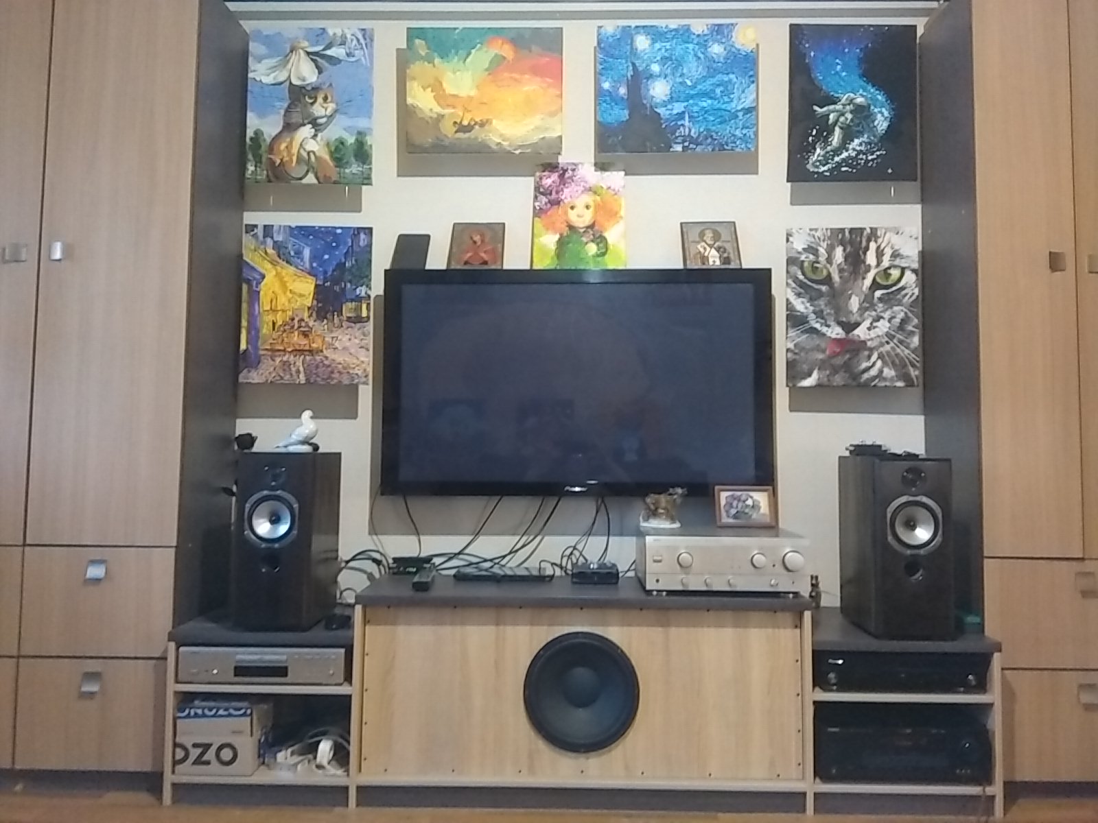

Красота.... :cool:
IMG_20210318_175811.jpg [ 233.63 КБ | Просмотров: 2867 ]
Непрочитанное сообщениеДобавлено: 18 мар 2021, 22:55
Сообщений: 12056
Его благодарили: 6575
алек-сей писал(а):
Красота....
Осталось провода как-то закультурить)
