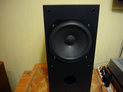

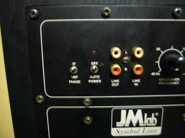

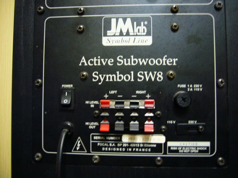

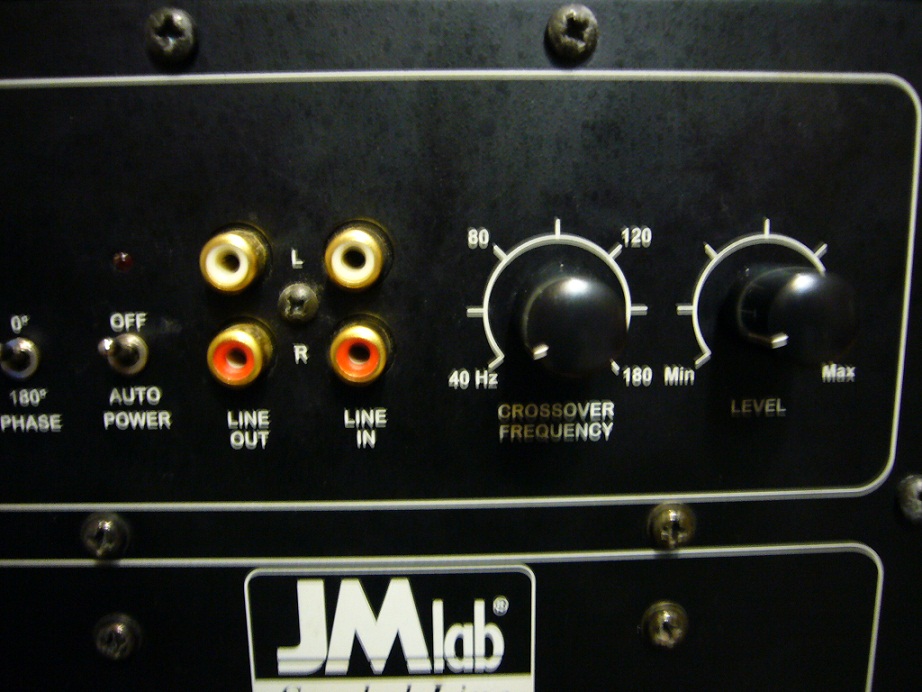

Прошу проконсультировать как такую штуковину подключить к стерео усилителю.....Саб у меня впервые, брал без прослушки....Тоесть была.....но с компа и человеком, совсем не врубающем как , да чё.....
Размеры очень даже приличные :cool: динамик 200 мм, впереди фазоинвертов.....вес 12 кг....
На заде ;) коммутация.....Куды и чё пхать......
P1170316.JPG [ 121.53 КБ | Просмотров: 419 ]
Как корректно подключать и куды его ставить конечно со временем найду в нэте.....Но хотьца быстее подключить, слухануть и услышать мнения владельцев сабов иль тех кто пользовалси.... :2piv:

Нижний снимок. Хай левел ин к усилителю. Хай левел аут к твоим колонкам

Благодарю :cool: Это один из вариантов ?
Непрочитанное сообщениеДобавлено: 21 янв 2015, 17:37
Сообщений: 22145
Его благодарили: 6246
Это к стереоусилителю не имеющему выхода на саб.

Если есть регулируемый выход с преда и вход на мощник, то в разрыв можно включить через RCA разъемы

А на верхнем фото все понятно про подключение по RCA.
Как это будет влиять на весь звук - вот вопрос.
Ну вобщем два варианта подключения - или межблоками или уже с мощника через саб на стереопару - сравнивай - слушай

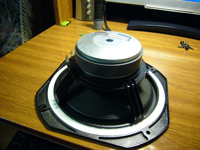

Внутри...розовая стекловата :D Динамик литой , довольно тяжёлый, магнит внушительный .....Банки 4700 Мкф CE (M) ...япия ....парочка ;) .....Транс........
переходим к прослушки и подключению :D

Это не стекловата, в смысле теплоизоляции. Нечто подобное под маркой АТМ делали в СССР. Шура, а нафига ты его разобрал то? :shock: :?

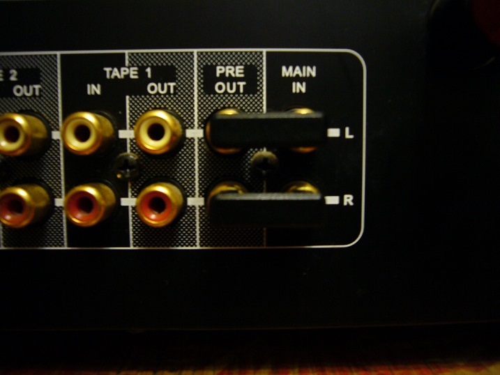

548376IMG0279.jpg [ 200.87 КБ | Просмотров: 617 ]
Тоесть вот эти вход-выход задействовать. А акустику подключать "классически" к усилку ? так я понял
