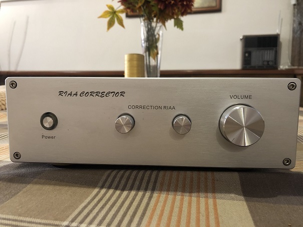

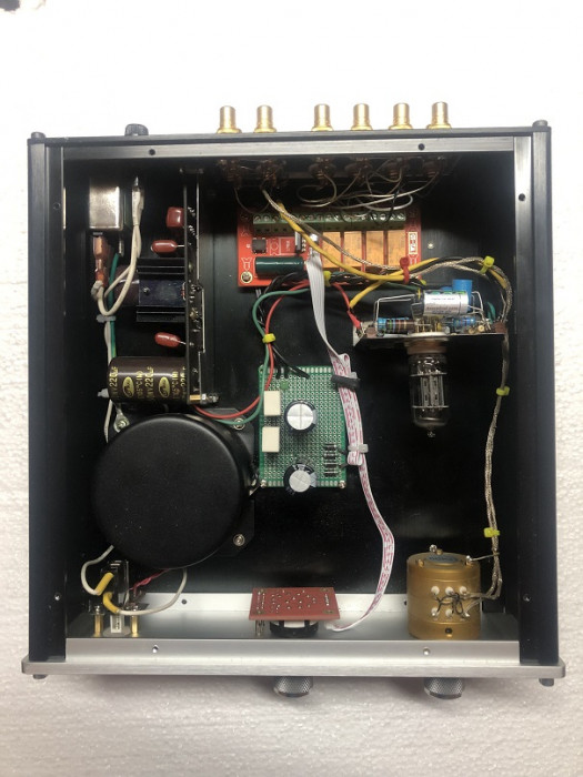

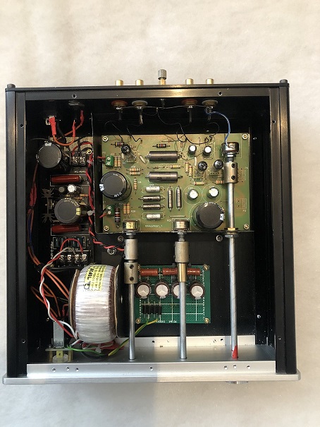

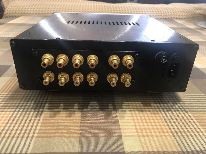

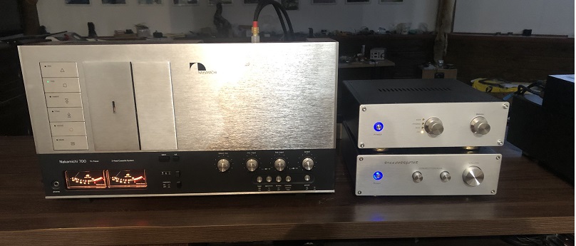

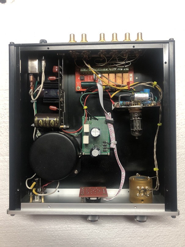

После долгих раздумий и пробных "шаров" решил начать делать испытанные системы. Для винила взял за основу корректор "Василича", ранее сделанные корректоры пристроил по друзьям , они не супер меломаны, но отдали им предпочтения вместо встроенных корректоров в разную импортную, как правило винтажную технику . После чего решил создать линейку аппаратов ( корректор, буферный усилитель, активный тембр блок, оконечный каскад )
Первый вышел корректор.
Затем настала очередь буфера, ( послушал у некоторых известных здесь людей) , решил остановится на лампе 5687 , и воспользоваться любезно предоставленной информацией на этом форуме Сергеем Сидоровым , и его режимами этой лампы . Вот что получилось. Сразу порадовал звук с буфера,( резисторы AlenBreli, разделительный -посеребрянные обкладки, сигнальный провод - посеребрянный, входные реле с позолоченными контактами) особенно когда включил его между декой ( к которой и так ранее претензий больших не было :) ) , а тут она раскрылась с другой стороны , меня это порадовало ( кстати можно и прийти послушать, или взять к себе на прослушивание), рекомендую особенно под магнитную запись , остальное еще прослушивал , а дека сразу "вошла в звук"
"Концы" есть SE на 300в и РР на 6п36с( переделка по Манакову УМ-50 со всеми рекомендациями)
Следующий на очереди активный тембрблок на ECC 83 . Понимаю что многие начнут поджимать губы, но пускай будет , попадаются старые записи на СD и виниле .Будет где порукоблудствовать :) Аккустика , как уже ранее писал - обратный рупор , постарался как мог слизать с TANNOY RNR естественно без великолепной столярной выделки как у оригинала , поставил оттренированый по Горынычу 4а32(Альнико) и твиттер с чуйкой на 96ДБ с фильтром первого порядка 2мкф , пока устраивает .
А как вы думаете, зачем делают позолоченные контакты? :oops:

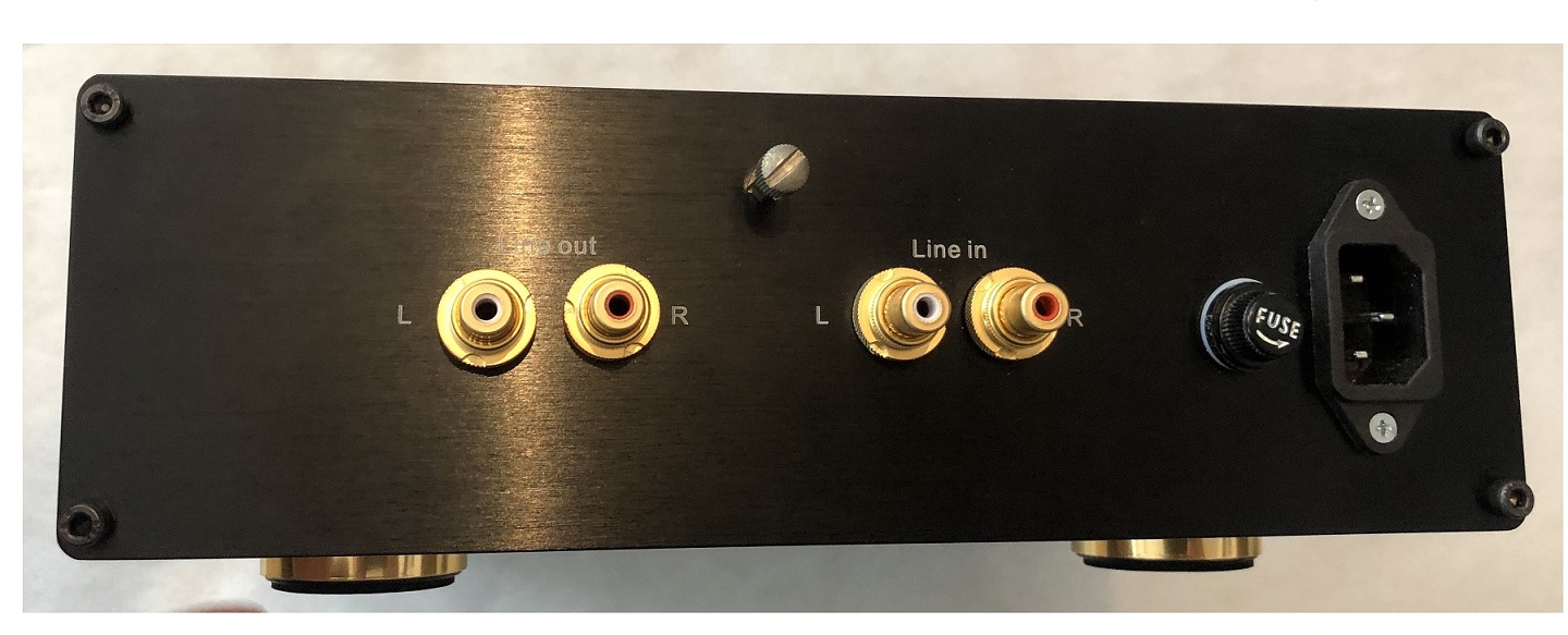

Здравствуйте господа.
Вот есть такая фраза
Вопрос к автору...
Алексей, правильно ли я вас понял, что позолоченные контакты реле влияют на качество звука?
Если да, то первый вопрос - каким образом?
А на второй вы уже ответили (для чего делают позолоченные контакты... Чтоб были... :D )
С уважением Владимир.

алех15 писал(а):
Что то так не дают покоя позолоченные контакты, не пойму. Да были просто такие
Алексей, да вы не нервничайте так уж ;)
Все это рок-н-ролл.... :cool: :2piv:
А можно еще вопросик...
Тоже просто были такие? :D
Откройте тайну!
Ждем-с!
Да никакой собственно тайны и нет...
Покрытие золотом осуществлялось для более лучшего сопротивления внешним агрессивным воздействиям, в результате чего существенно повышалась надежность аппаратуры... :cool:
А вообще Алексей вы большой молодец, далеко не каждый может вот так сделать все аккуратно и красиво!!!! :cool:
ЗЫ А надписи вы как делали?
Ссылочкой на корпуса не поделитесь...? :oops:

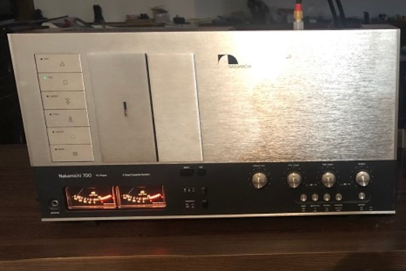

А вот интересно, почему всех задели позолоченные тюльпаны и никто не заметил этого красавца ?

Непрочитанное сообщениеДобавлено: 14 май 2022, 21:14
Сообщений: 78
Его благодарили: 23

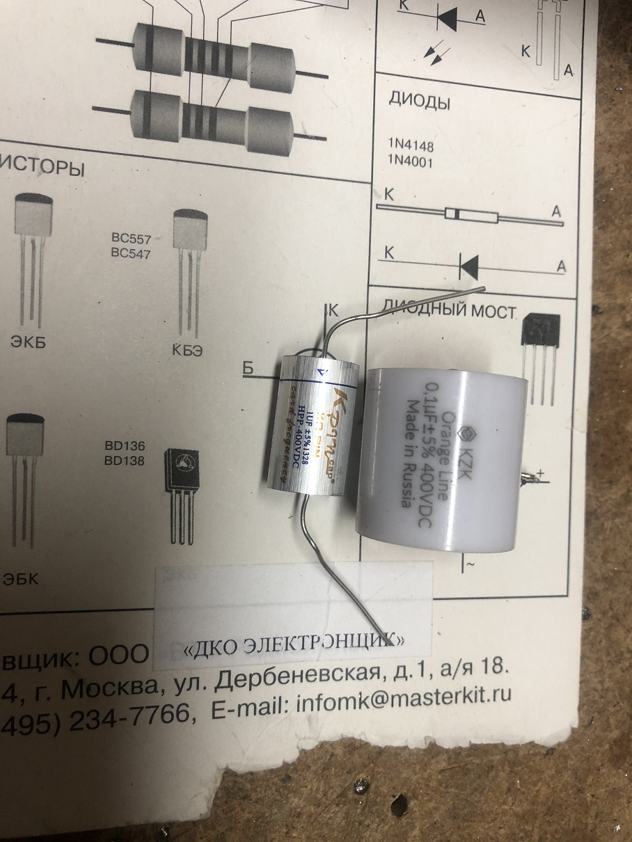

Тоже просто были такие? :D , да все кучкой досталось от друга, разделительный выписал с китая ( прежде проверил на других-- :D , стоял оранж - поставил эти и человек сказал это то что ему нужно)
Покрытие золотом осуществлялось для более лучшего сопротивления внешним агрессивным воздействиям, в результате чего существенно повышалась надежность аппаратуры... ..............и увеличивает количество шлепаний контактов :D
ЗЫ А надписи вы как делали?------ надписи делали китаезы( ох и намучался с ними)
Ссылочкой на корпуса не поделитесь...?----------https://aliexpress.ru/item/4000298603347.html?spm=a2g2w.detail.1000060.3.10d8169b2rza9p&_evo_buckets=165609,165598,188871,194275,299287,224373,176818&sku_id=10000001235837653&gps-id=aerPdpSubstituteRcmd&scm=1007.34525.283521.0&scm_id=1007.34525.283521.0&scm-url=1007.34525.283521.0&pvid=68e46843-909d-4471-a049-2b5f287c98ec&_t=gps-id:aerPdpSubstituteRcmd,scm-url:1007.34525.283521.0,pvid:68e46843-909d-4471-a049-2b5f287c98ec,tpp_buckets:24525%230%23283521%2318_21387%230%23233228%238_21387%239507%23434558%233&scenario=aerPdpSubstituteRcmd&tpp_rcmd_bucket_id=283521
