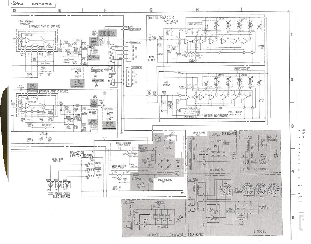

sony.JPG [ 168.12 КБ | Просмотров: 3651 ]
 Заголовок сообщения: Усилитель Sony TA-242
Непрочитанное сообщениеДобавлено: 25 июн 2024, 10:17
Откуда: Оренбург
Сообщений: 77
Его благодарили: 9
Думаю поможет.

Питание платы индикации 9,5 в. В ней проблема.
