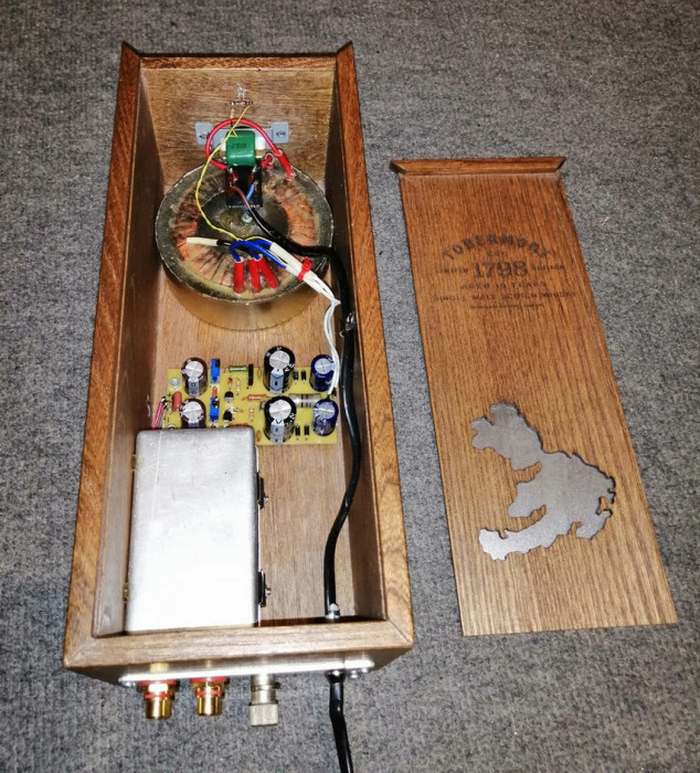

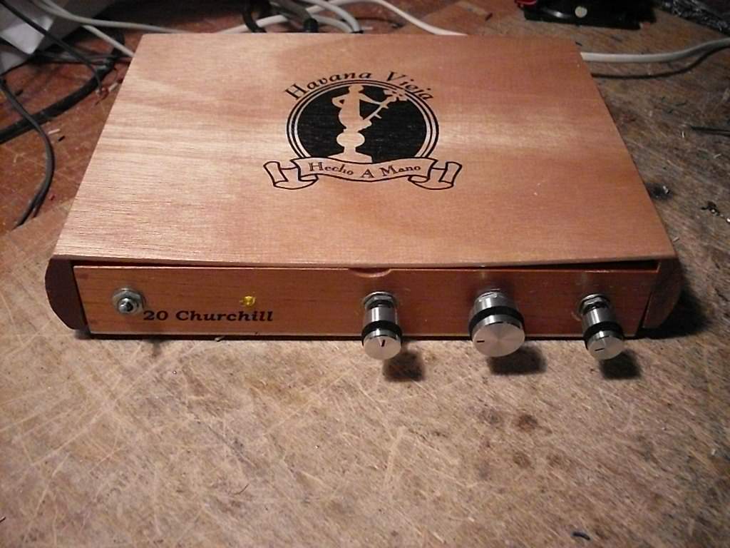

Выше я писал о том, что сделал свежий корректор, и осталось подыскать для него корпус. Подыскал! Есть у меня две коробки, из под Виски. Коробки не простые, а очень красивые. Натуральное дерево. Вот . И сегодня я корректор в этот коробок внедрил. И транс как родной туда влез. Саму плату корректора я поместил в экран. Ну, это само - собой разумеется. В итоге всё срослось, как нельзя лучше. Фона - шума нет вообще, по звуку всё супер! Всё таки однотактный выход, и хорошее двухполярное питание + - 25 вольт, это дело хорошее. Перегрузочная способность просто огромная . 23 вольта не искажённого сигнала на выходе. Ну и отсутствие общей ООС , это тоже очень хорошо. Динамика отличная. Вот такой у меня получился фонический корректор, собранный полностью на дискрете, с полевиком К 170 на входе.
Оригинально! Если еще вертушка какой нить дюаль или элак так ваще смотреться будет!!!
С фиолетовым диодом не согласен! Под дерево нужно янтарный! :2piv:

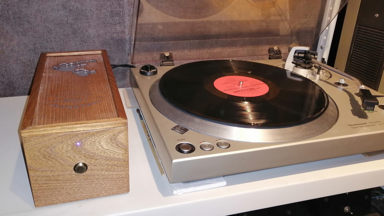

Нет у меня какого нибудь Дуаля. И Елака , какого нибудь, у меня тоже нет! У меня только Техникс есть. Был еще Universum, так забрали его. А на счет янтарного светодиода , так это дело вкуса. А мой вовсе и не фиолетовый. Мой — приятного синего свечения. Да и сам корпус не рыжий, как получилось на фото, а темный дуб. Телефон такое фото сделал. Ладно, во второй корпус поставлю янтарный светодиод. :)

Какие все красивые. И выпить и покурить.
 Заголовок сообщения: Наши фонокорректоры
Непрочитанное сообщениеДобавлено: 06 май 2025, 17:15
Откуда: Ukhta
Сообщений: 583
Его благодарили: 221
А запах, запах-то какой! Особенно из-под сигар...
  Не в сети Профиль на meshok.net (откроется в новом окне) Магазин на avito.ru (откроется в новом окне)
Непрочитанное сообщениеДобавлено: 06 май 2025, 21:08
Сообщений: 1618
Его благодарили: 703
У меня кончились коробки из под сигар. Вот как курить бросил, так и кончились. А какие чудесные корректоры в них помещались ! Вот сейчас перешел на коробки из под вискаря. Но скоро и они кончатся….. Ну, что делать, все рано или поздно закончится……..
