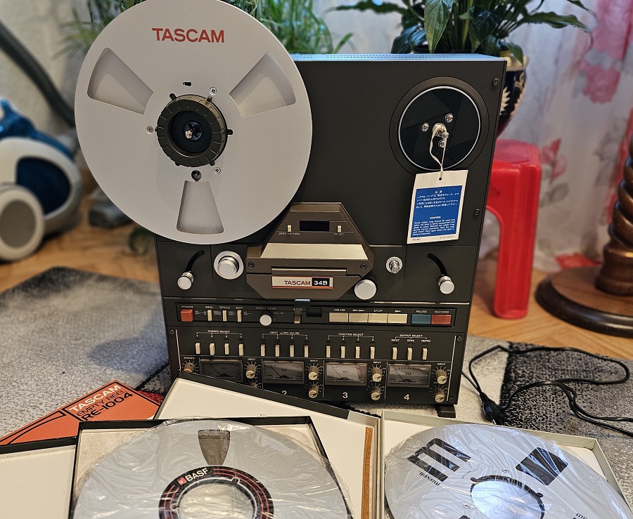

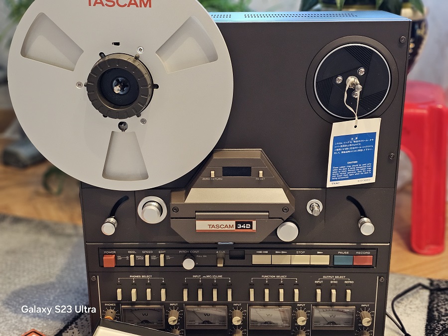

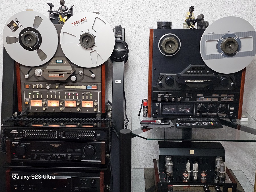

свезло так свезло, не могу не похвастаться. очень не дорого за 500 евреев по онлайн-газете набрёл на почти новенький матафон,
со всеми ништяками... бумагами, набами, и тремя новенькими запаяными катухами.
со слов хозяина купил он его в студенчиские годы , в 1989 году.. для записи себя любимого, увлекался музыцированием на иёнике юмаха, ну и петь пытался, записал говорит несколько катушек.. и на этом завязал.. в общей сложности мафон проработал не больше пятидесяти часов. так и простоял под целофаном почти 35 лет., вообчем даже обкатку не прошёл :D
включил работает всё ,как только с магаза принёс .. но всё ровно надо проверить параметры, не уплыли ли, пассик заменить.. по любому растянулся , смазку старую смыть, новой помазать, вообчем отпрофилакчить.

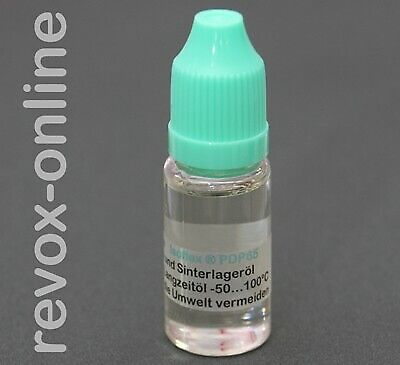

Чем смазываешь?
для трущихся частей SKF LGMT 2 .
для втулок, роликов.. крутящихся короче. маслецо от ревох Sinterlageröl Gleitlageröl / ISOFLEX PDP65

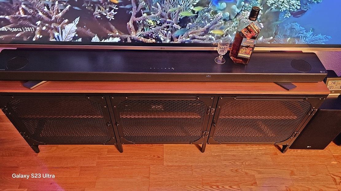

больше в кинотеатр ходить не надо :D Сынку купил себе нового зомбо-монстра на 105 цолль, а мне отдал своего двухлетнего
малыша "LG" с 86тью цолль , если по русски ширина экрана 195см, высота 112... монстрище , ещё и соунд бар нехилый, звучара как в кино, музыку очень даже прилично могёт петь ентот бар., ну и картинка конечно охренительная, напихан всякими 4К, UHD, HDR+ , Dolbi Vision .и тд. в музыкальном плане тоже куча всяких устоновок.
короче будемп ривыкать к новому размеру , хотя и старый ТВ был в 75 цоллей ,не из маленьких .
вот смотрю каналы про природу от дискавери в 4К. :cool:

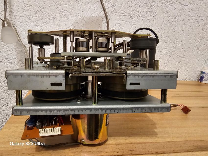

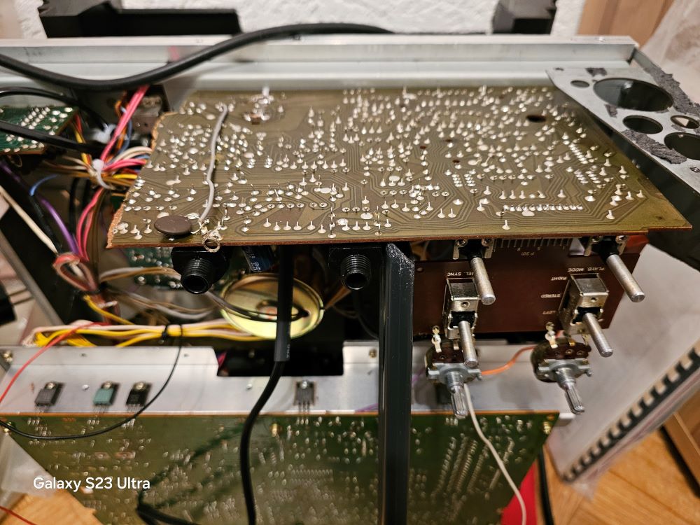

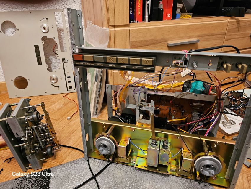

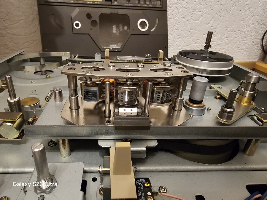

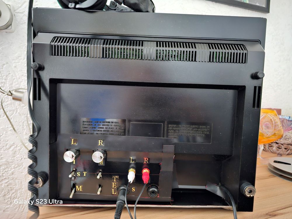

вот из кусков железок, еще одного франкенштейна запилил. ходовая от тика 10. головы и УВ. от тандберг 20а. плеерок на 2 и четыре дороги.
операция по вживлению УВ тандберга 20а в транспорт теас 10... , всё заработало как надо..
вот только места мало , одну плату для подключения голов пристроил удачно, а вот со второй.. побольше , УВ с рычагами да крутилками тонкомпенсации, она довольно большая, хоть и половина от целой досталась, зато всё что нужно осталось на это плате , полноценный усилитель воспроизвидения
пришлось покумекать как ёё вкорячить.. не хотелось всё это в отдельный от транспорта коробок делать, хочеться в одном корпусе.

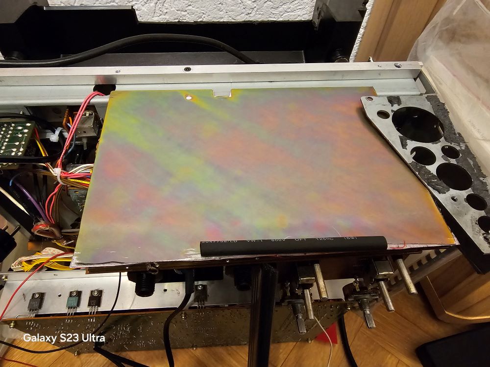

вот только места мало , одну плату для подключения голов пристроил удачно, а вот со второй.. побольше , УВ с рычагами да крутилками тонкомпенсации, она довольно большая, хоть и половина от целой досталась, зато всё что нужно осталось на это плате , полноценный усилитель воспроизвидения, даже можно индикаторы подцепить, разьём есть и работает.
отстроил, собрал я его в кучку.. вот так получилась задняя часть с платкой управления.. колхоз конечно, на коленке сделанный.. но все сделанно крепко, и не хлипко.
вот так это всё и запихнулось.
