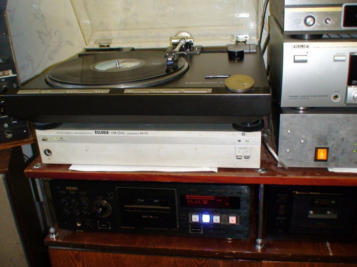

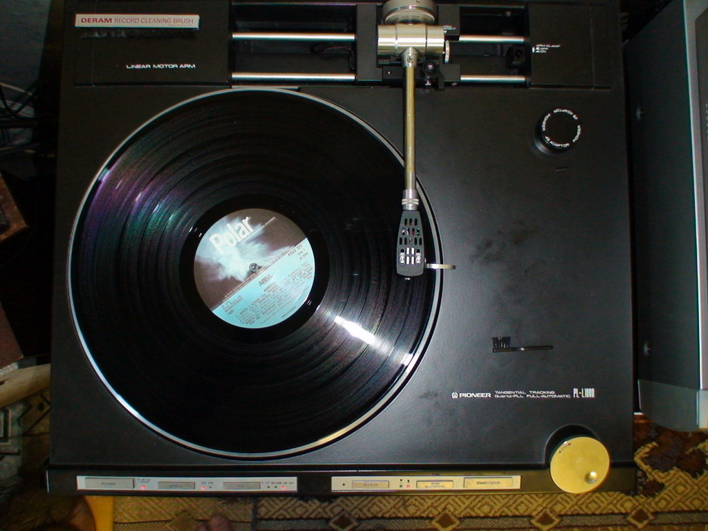

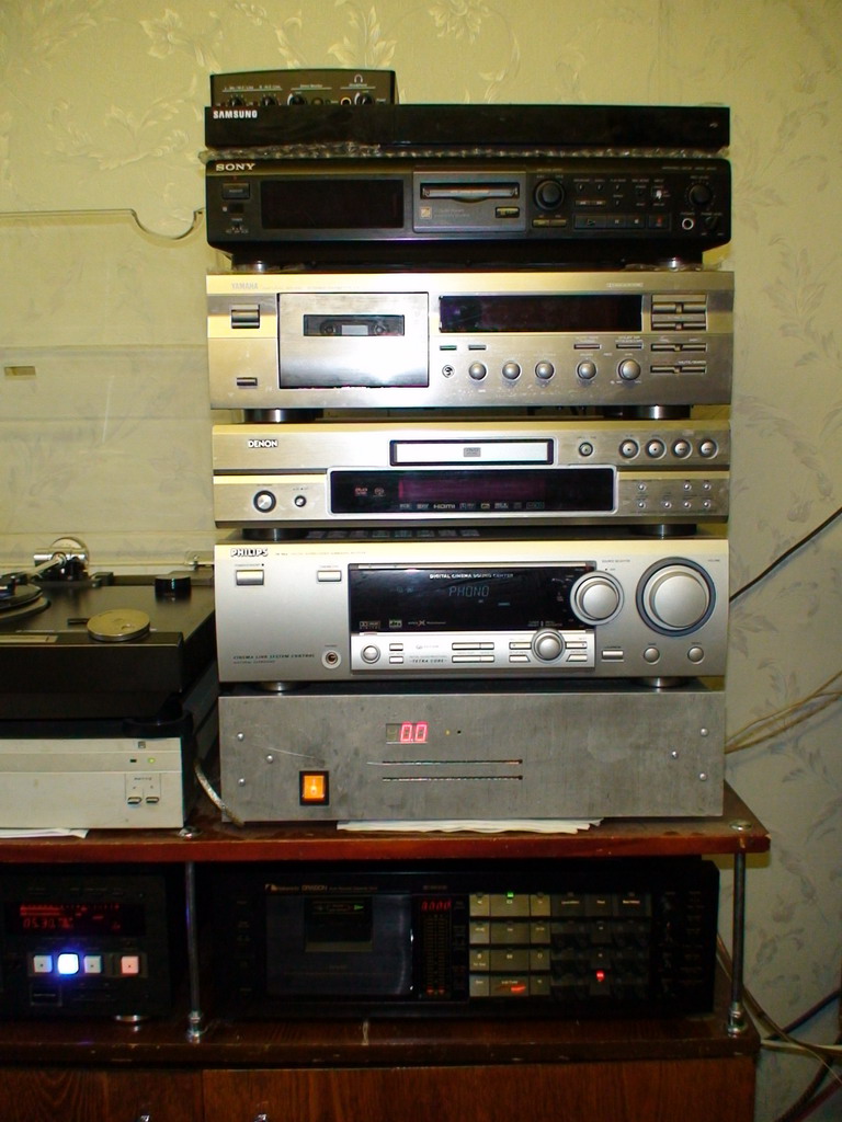

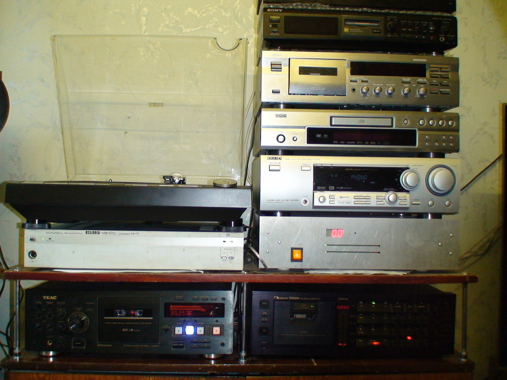

источники:
DENON DVD-2910, CD, SACD, DVD-V, DVD-A
PIONEER PL-L1000, тангенциальный кварцованный прямоход
TEAC V-6030S, для записи
Nakamichi Dragon, для воспроизведения
Yamaha KX-393, для красоты
Sony MDS-JE510, для поиграться
Samsung BD-C6900, 3D, для кино посмотреть
Creative E-MU 0204 USB, для послушать с компа
Philips FR966, ресивер, предварительный усилитель, усилитель тыловых каналов
Усилители мощности самопал, полосовые, с активными разделительными фильтрами на входе, компенсация сопротивления проводов в каждом канале.

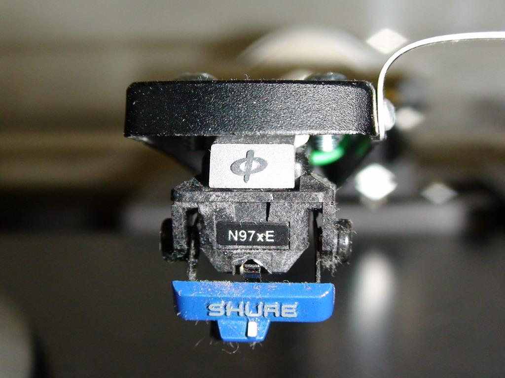

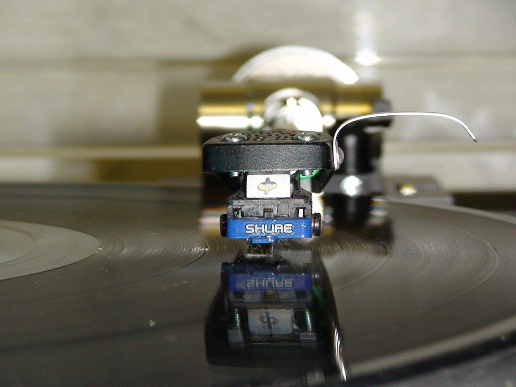

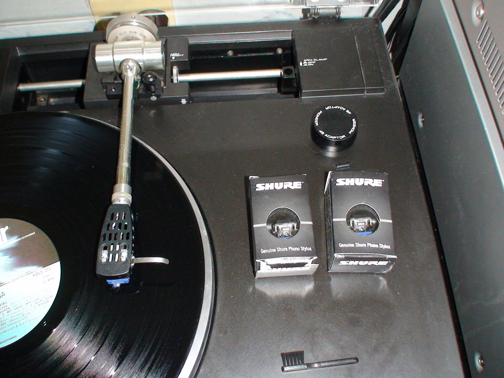

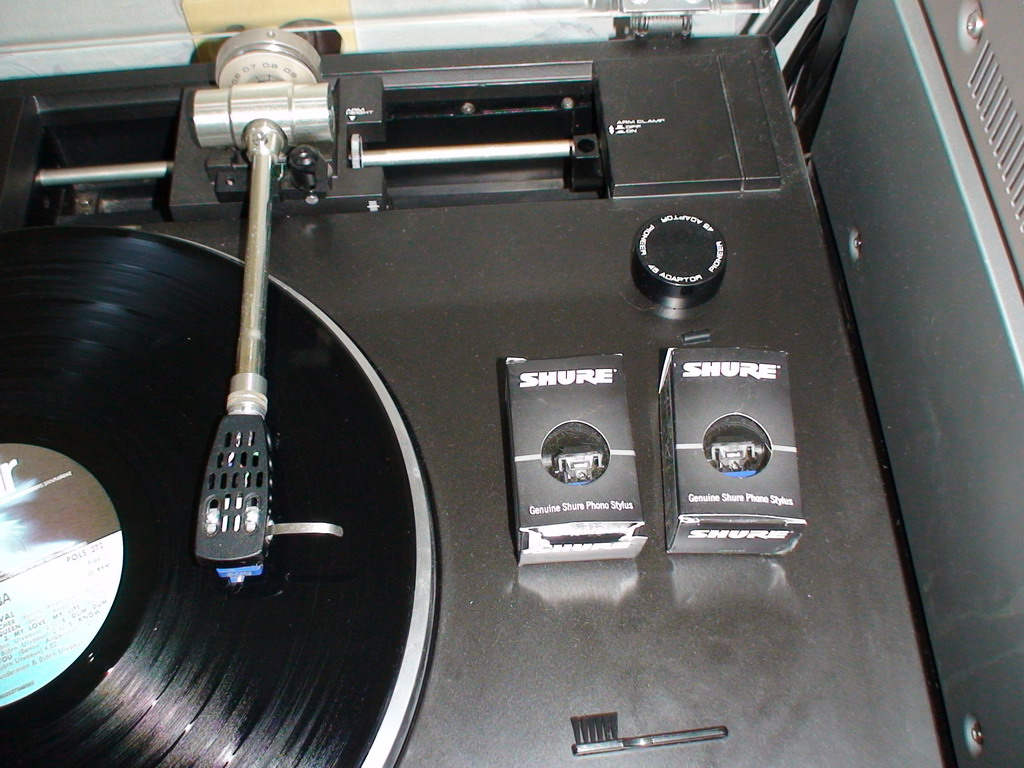

Голова Shure M97xE, небольшой запас в виде двух нулёвых запечатанных иголок. Всё куплено в магазине, с нуля, с чеком и гарантией. Никаких барыг-старьёвщиков и интернет-посылторга.

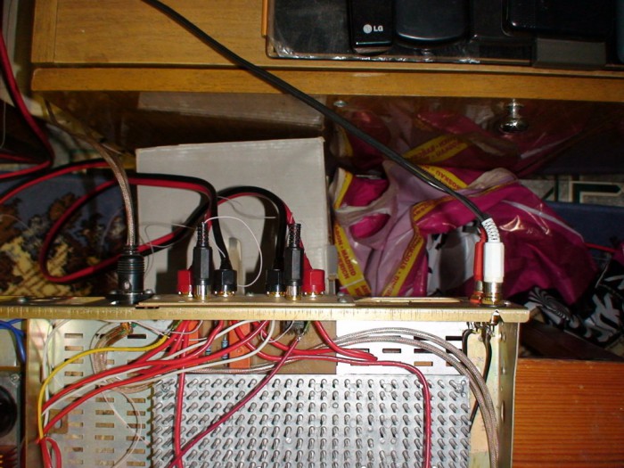

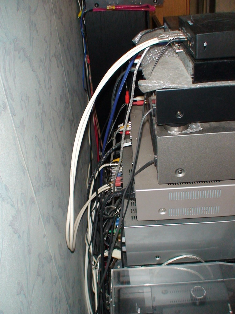

Провода, которые на звук не влияют.

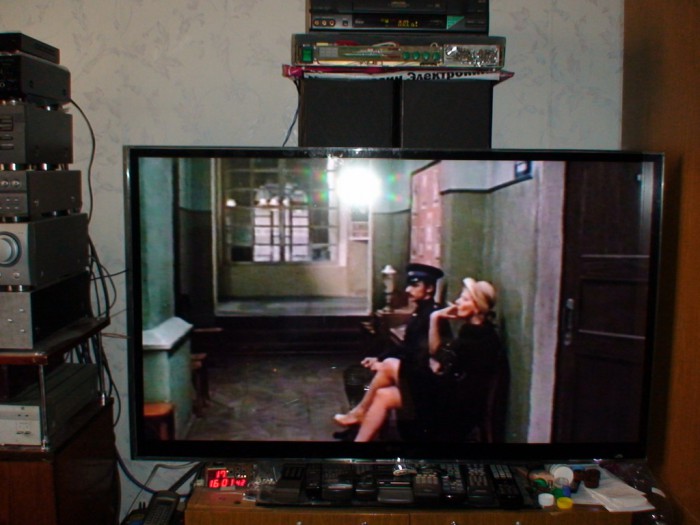

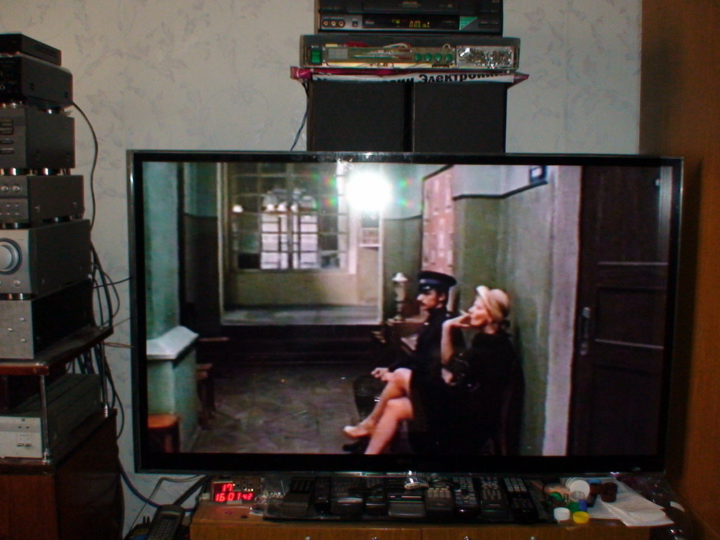

Телевизор LG 47LX9500, за ним колонки JBL LX-какие-то, это центральный канал, на большее жбл не способны. Усилитель центрального канала также самопал, ну и шестиголовый видик до кучи.

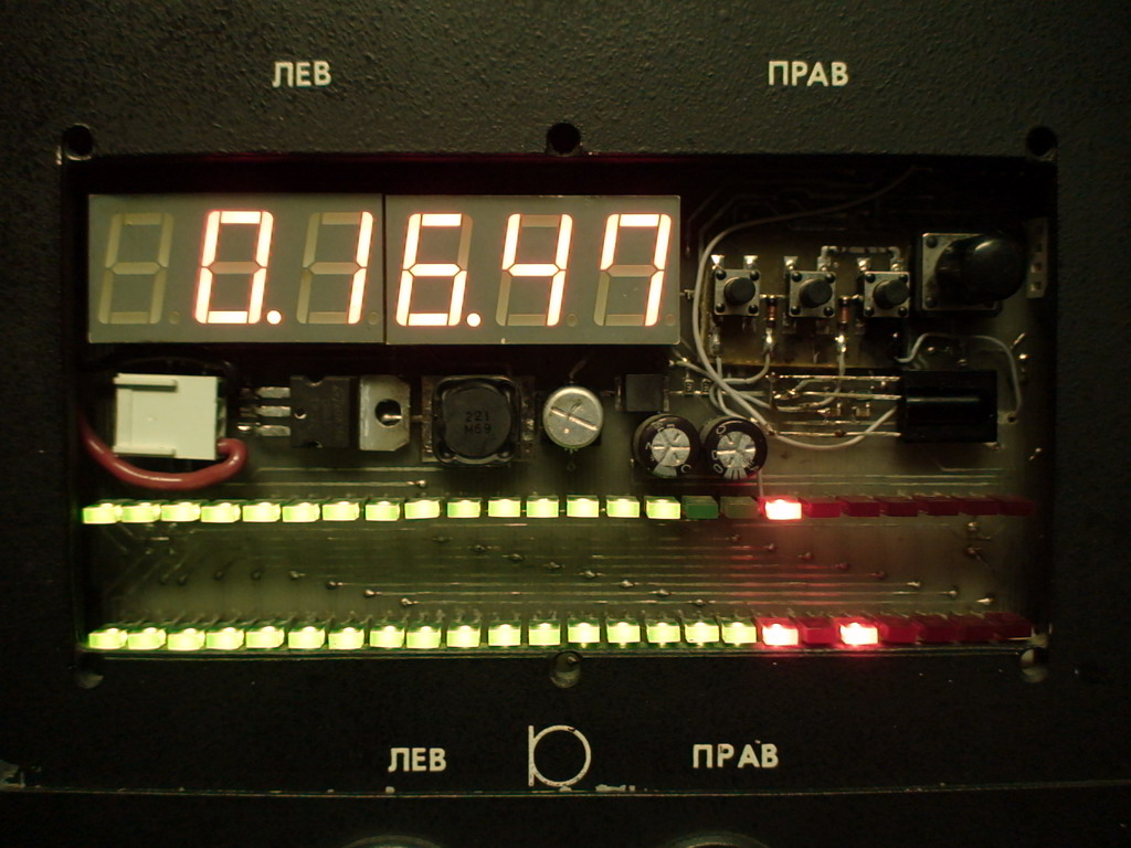

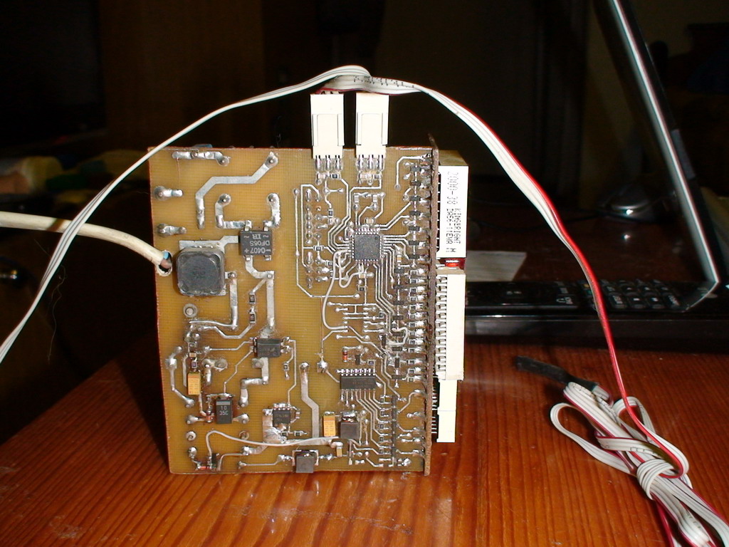

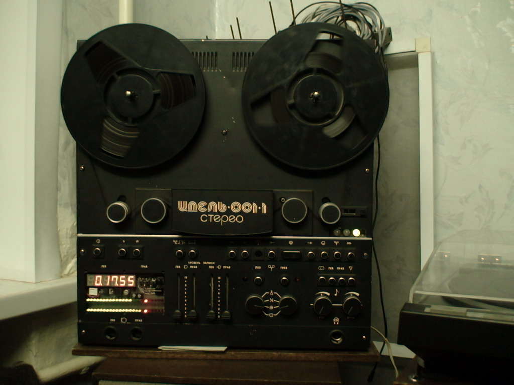

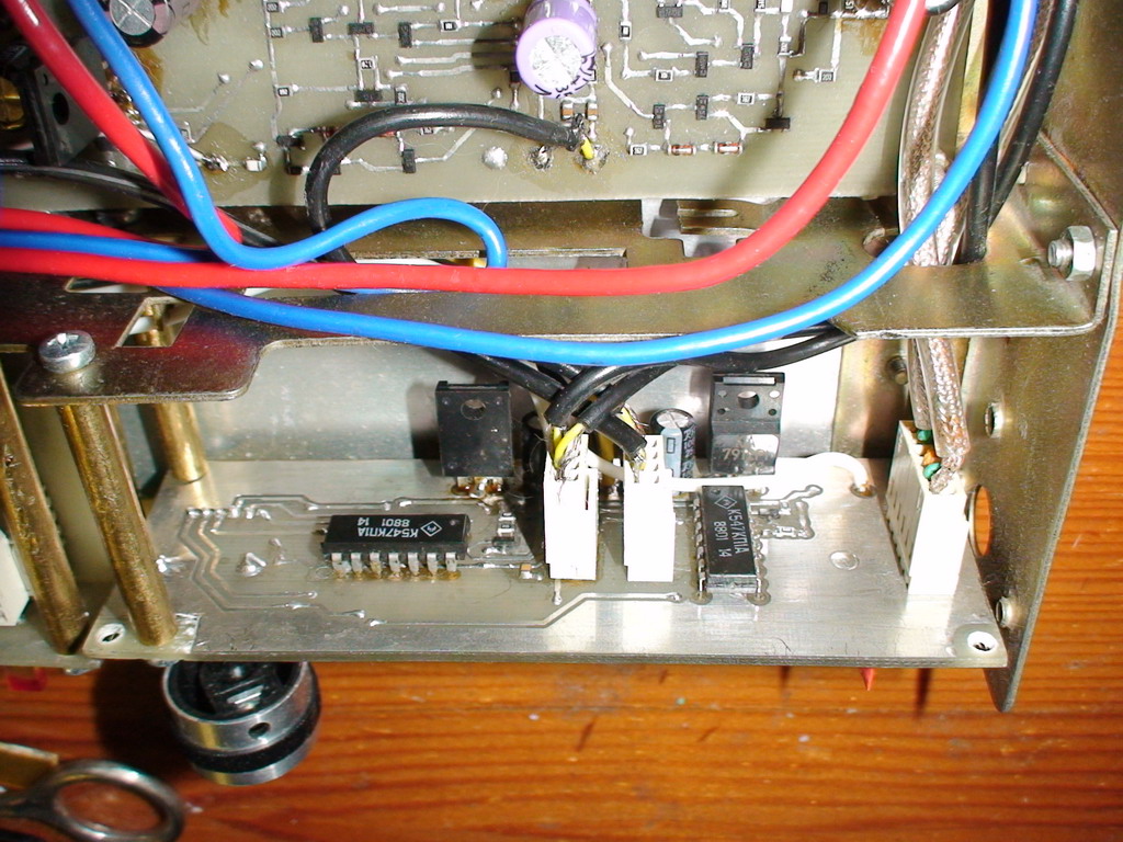

Катушечник подвергся некоторому колхозингу. Здесь реальный счётчик, микропроцессор на управлении, соответственно динамические торможение двигателями, автостопы от датчика ленты и от датчиков натяжения. Дистанционное управление, понятное дело, прикрутил пульт от тика.

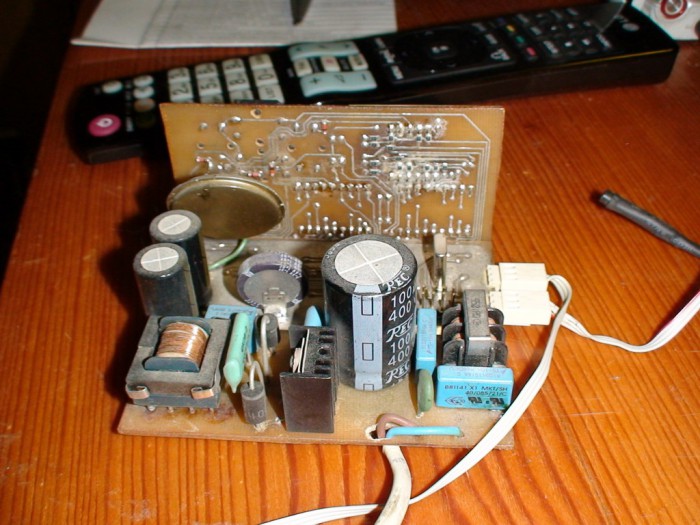

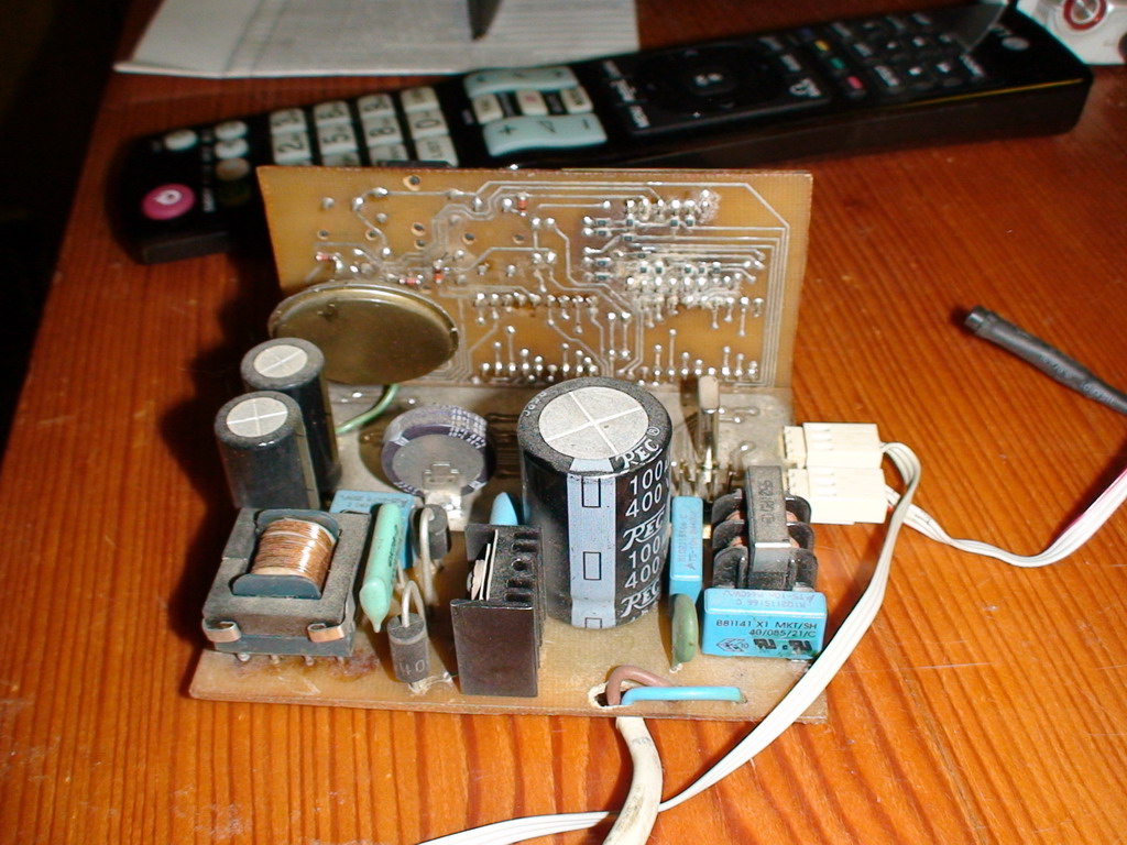

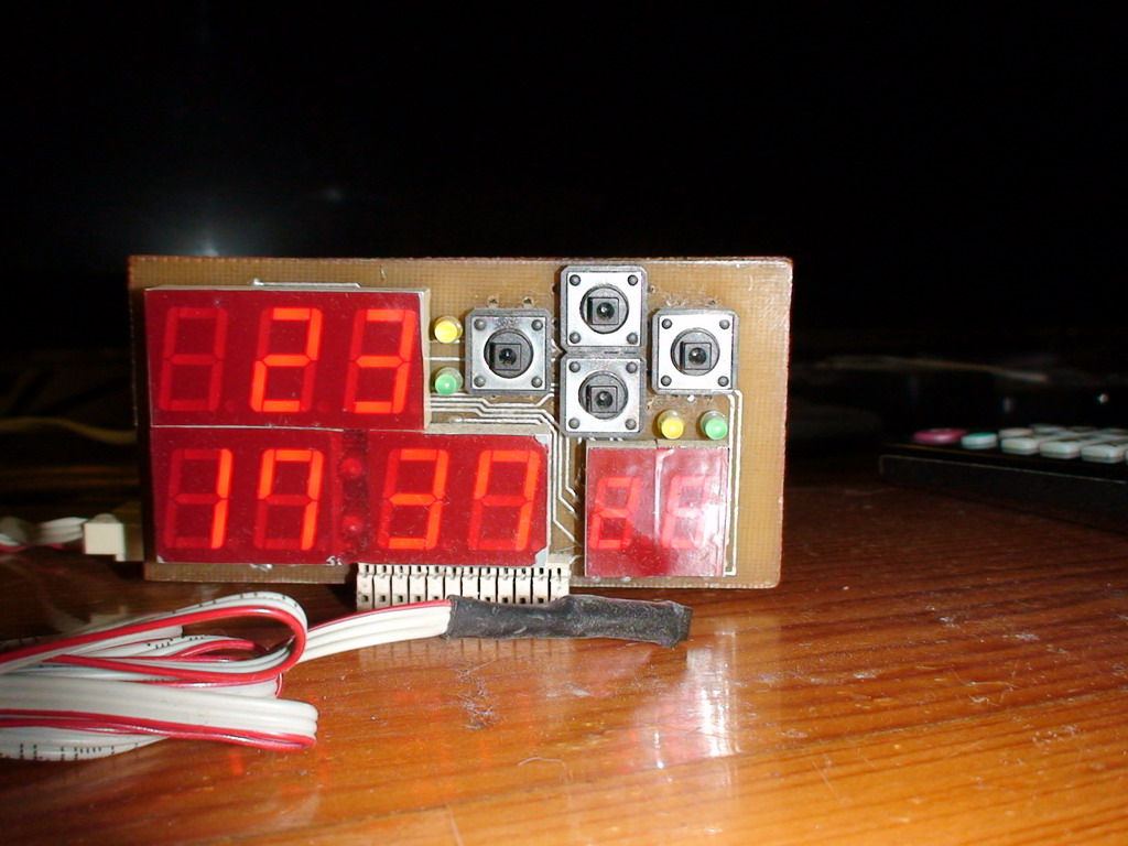

На фотке с телевизором видно часы. Конечно же самопал. Будильник по дням недели, цифровая коррекция точности хода, автопереход на летнее время скоро будет опять актуально, опрашивает два датчика температуры DS18B20.

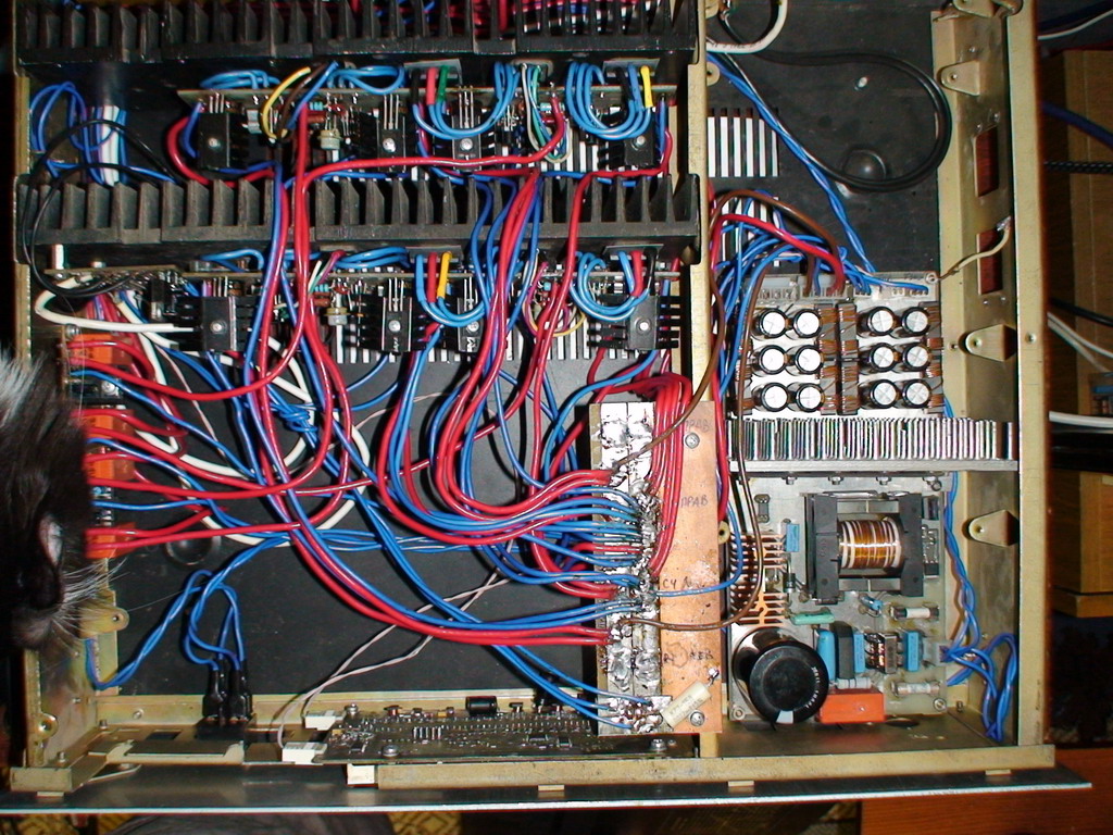

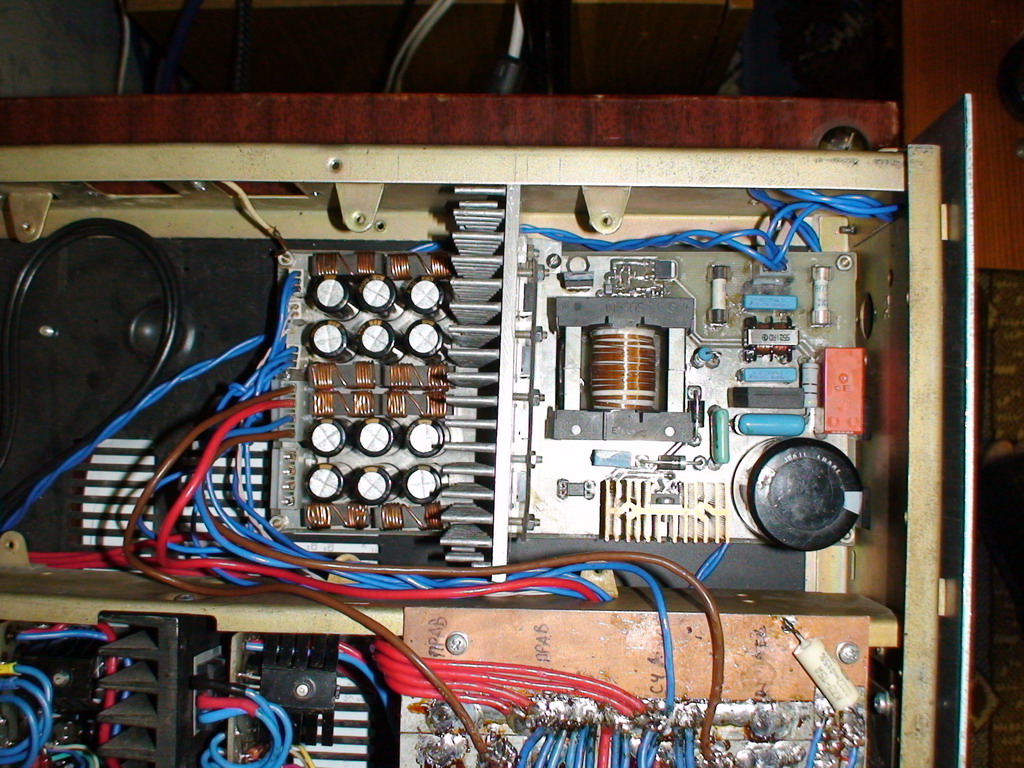

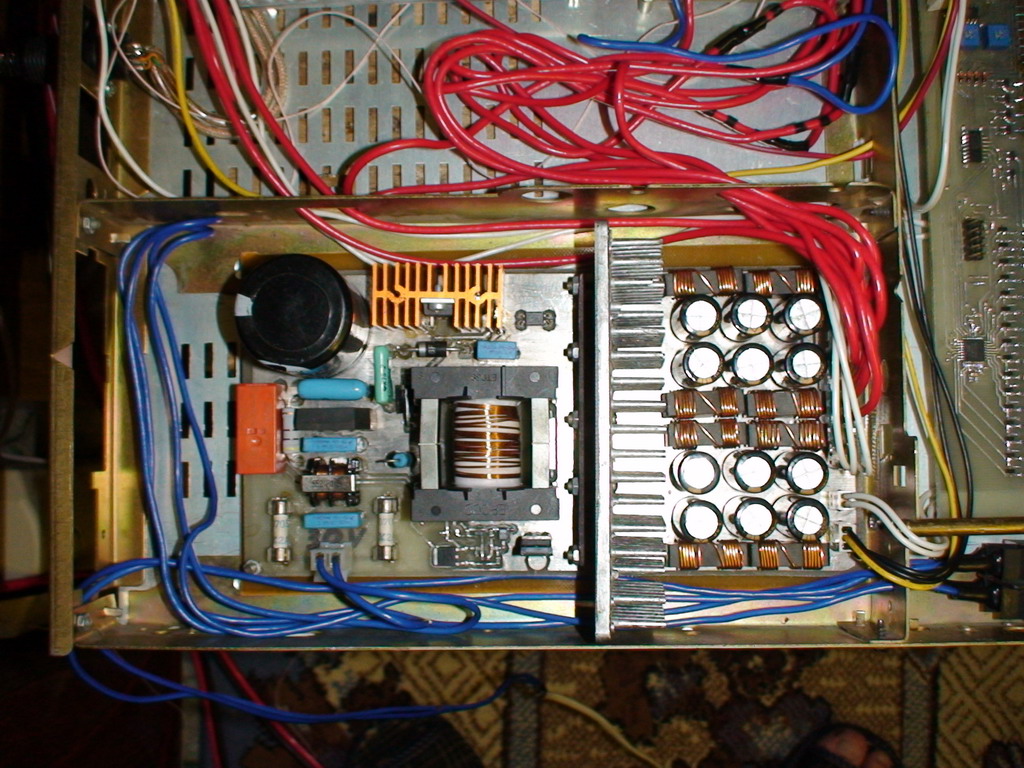

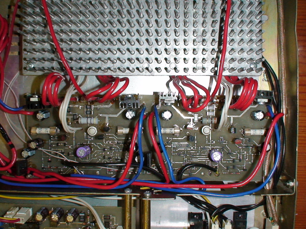

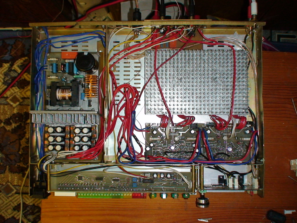

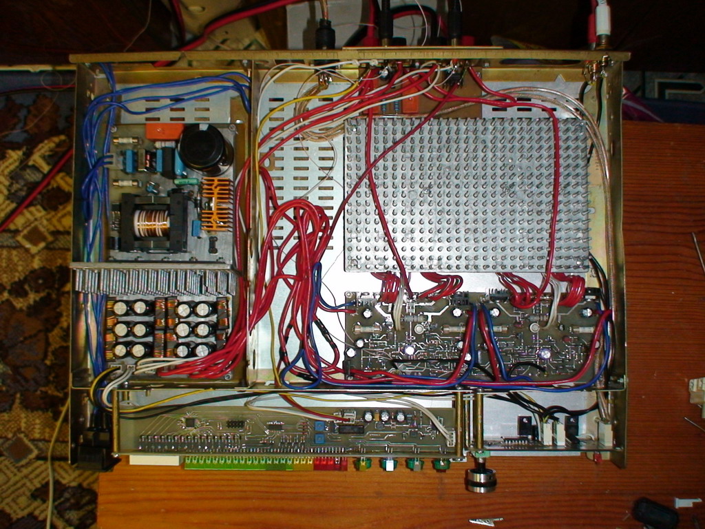

Усилитель СЧ и ВЧ каналов. Источник питания импульсный стабилизированный, это избавляет от необходимости применять конденсаторы запредельной ёмкости. Потому как стабилизированный источник питания равнозначен бесконечно большой ёмкости конденсаторов фильтра. Усилитель НЧ канала - Эстония-010. В него добавлена компенсация сопротивления проводов. В СЧ-ВЧ усилителях компенсация ставилась изначально.

Источник питания мостовой? Что за схема?

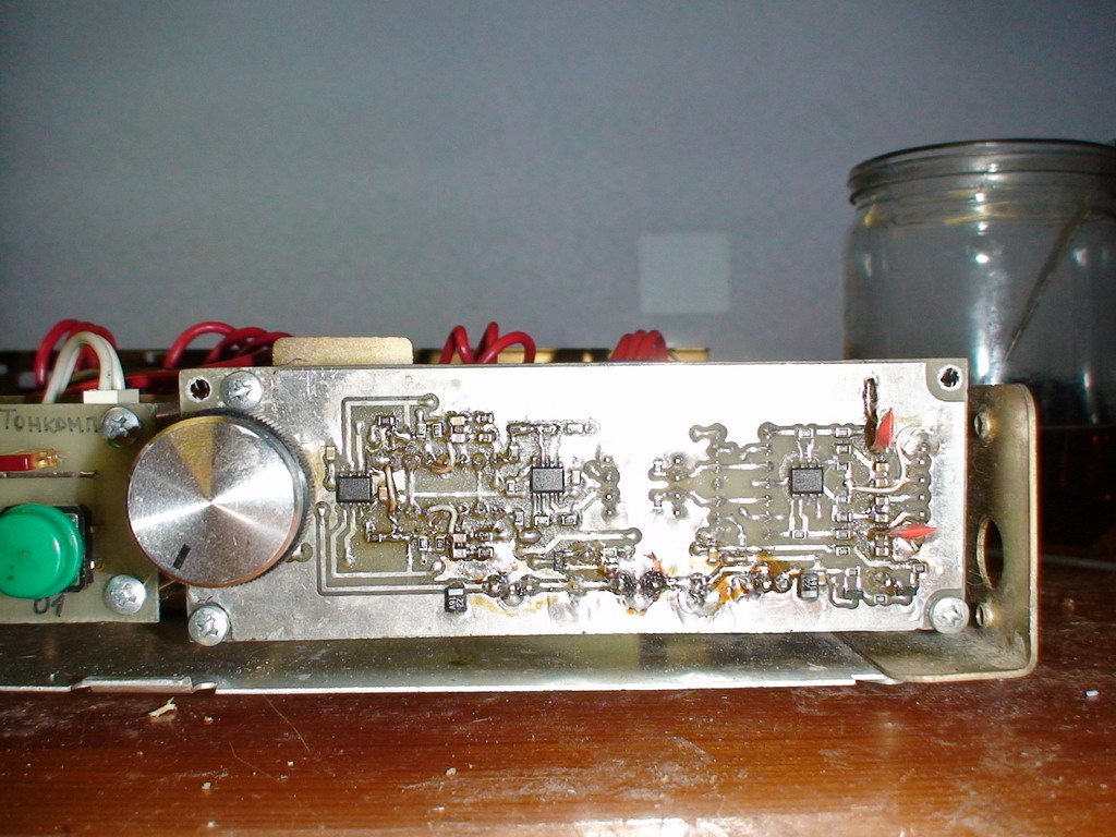

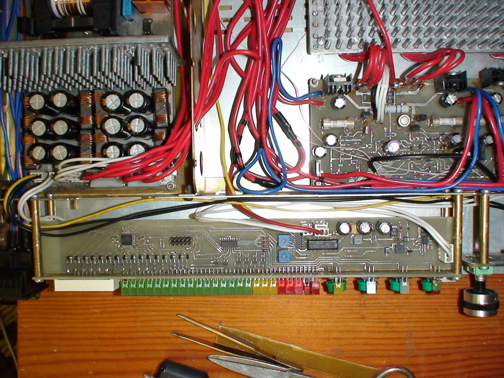

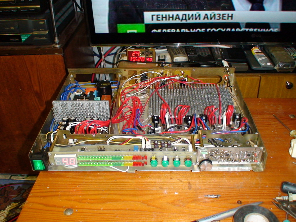

Усилитель центрального канала, но по сути это полный усилитель. У него два переключаемых входа - нерегулируемый для центрального канала, и регулируемый тонкомпенсированный для линейного входа. Компенсация сопротивления проводов обязательно. Регулятор тембра - ругательное слово, не допустимо.

Обычный однотактный обратноходовый на топ-свиче TOP250, стабилизация по плюсу, но с учётом симметричной нагрузки обе полярности получаются стабилизированными. Трансформаторы есессно самомоточные. Схемы позже закину, сёдня я уже чё-то устал.
Я надеюсь , бошка и вставки американские NOS ? Потому как поздние мексиканские изделия ничего общего с 97-м Шуриком не имеют.

Иглы N97xE канают для голов M97xE.
Я же вежливо просил не умничать.

Они может быть и канают для персонажей "Джентльменов удачи" , а нормальный грамотный виниловод не свяжется никогда с Мексиканским подъ...боном.

че-то головка вся в пыли. Надо бы стряхнуть

Собственно одной фотографии учуханной :shock: до состояния говна головки для меня достаточно для выводов. Плюс попытки огораживания себя любимого.
Вердикт - в сад :mrgreen:

Орлы, чего накинулись? "Учуханная" головка - во многом результат работы фотовспышки. Волокна пыли бликуют как катафоты. Без вспышки, простым глазом, такая пыль не особо заметна.
 Заголовок сообщения: alexander_NTS система
Непрочитанное сообщениеДобавлено: 09 июл 2014, 20:56
Дима , посмотри у меня в теме бошки. Могу ещё сфотать. Не надо на вспышку валить. Я что не вижу , что там мхом всё поросло? :D
