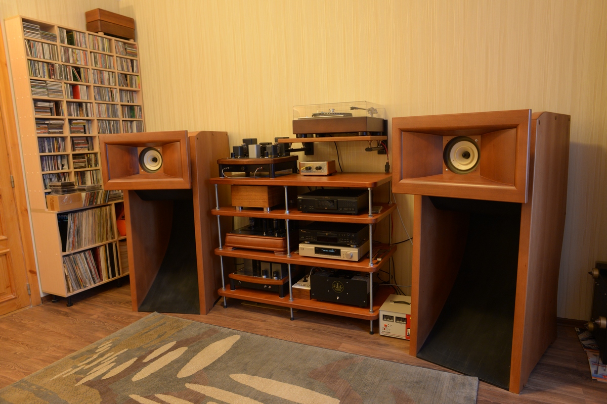

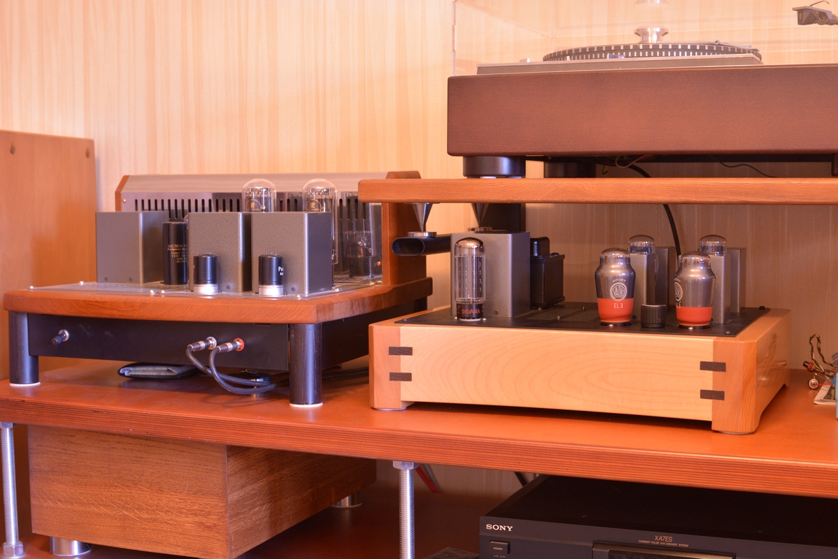

Решил показать свою систему...то.что есть здесь и сейчас...может кому будет интересно...спрашивайте...отвечу.
Проекты за последние 5-7 лет...

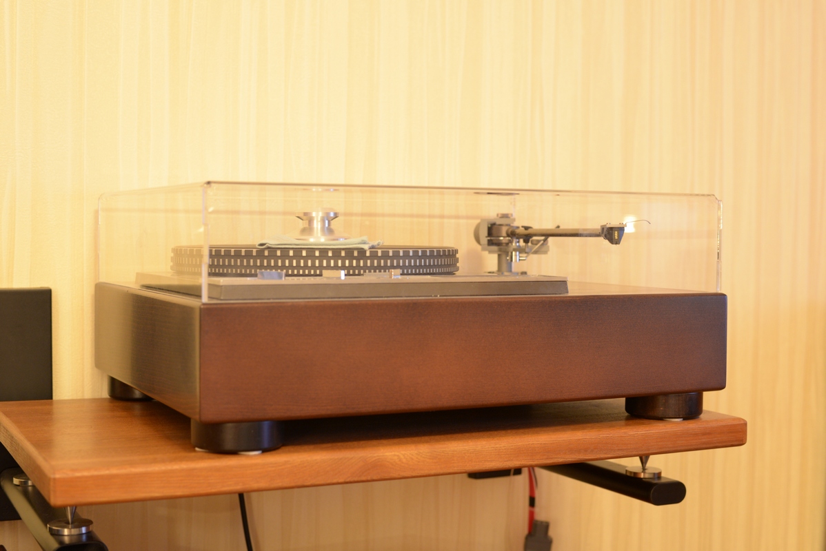

Во, сразу интересно. А кронштейн под винилокрут промышленный или самоделка?
А вообще всё выглядит (и звучит, вероятно) просто обалденно.
Респект мастеру! :cool:
Кронштейн куплен в магазине под СВЧ печь...такое я не умею делать... ;)
А я вот не смог найти подходящий. Все не обладали нужной жесткостью - телескопические траверсы болтались как могли :(

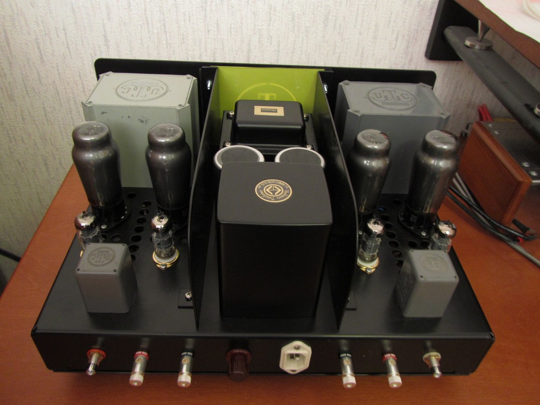

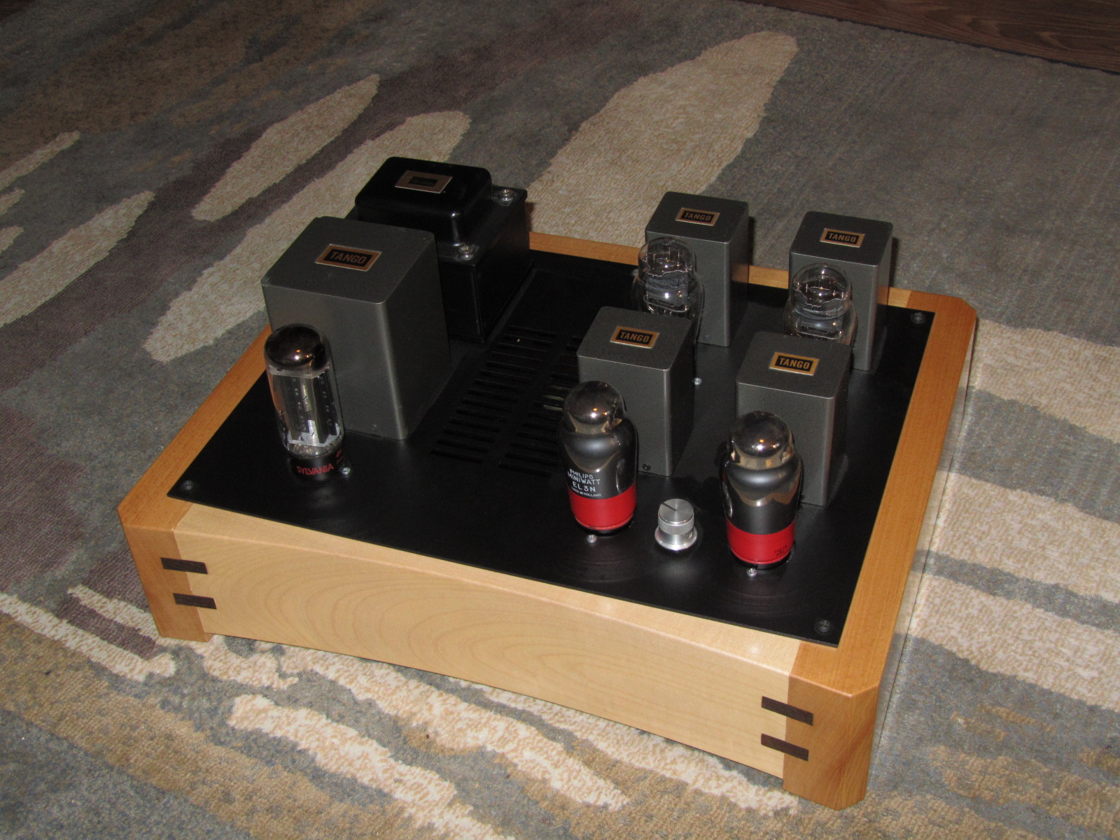

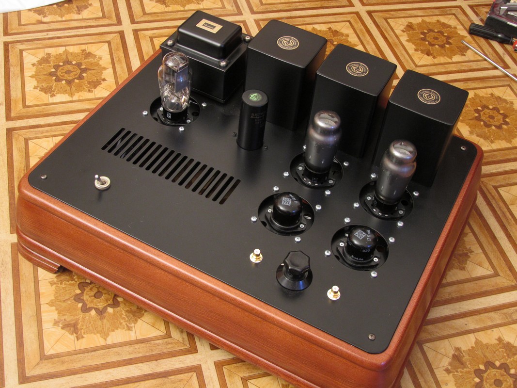

Пушпуль на пентодах...
download/file.php?id=42350&t=1
никак AL4 ? осспаде, жъ откуда Ихъ столько...

Привет Сергей!! Смотрю, прибрался в комнате? :)
На выходе EL12,драйвера EF804S Telefunken///
А как же,после ремонта... :lol:

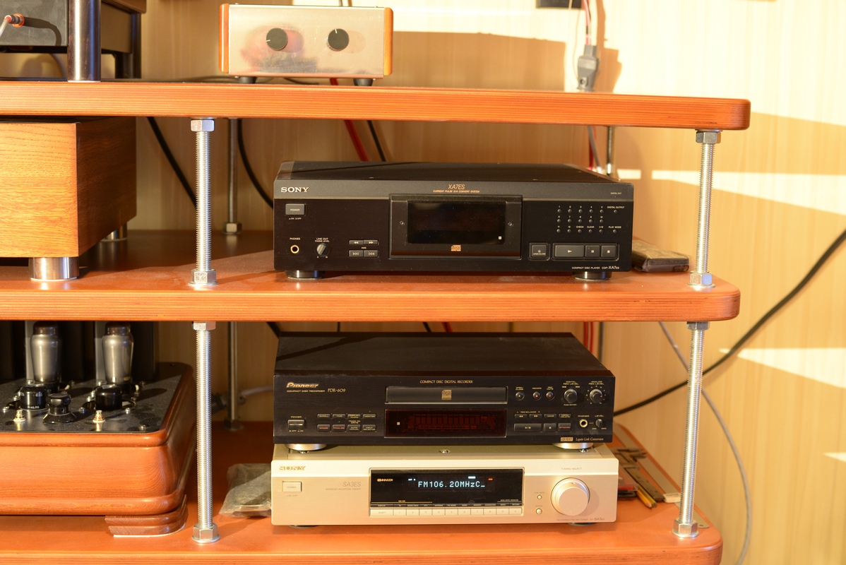

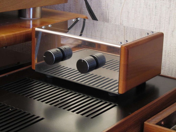

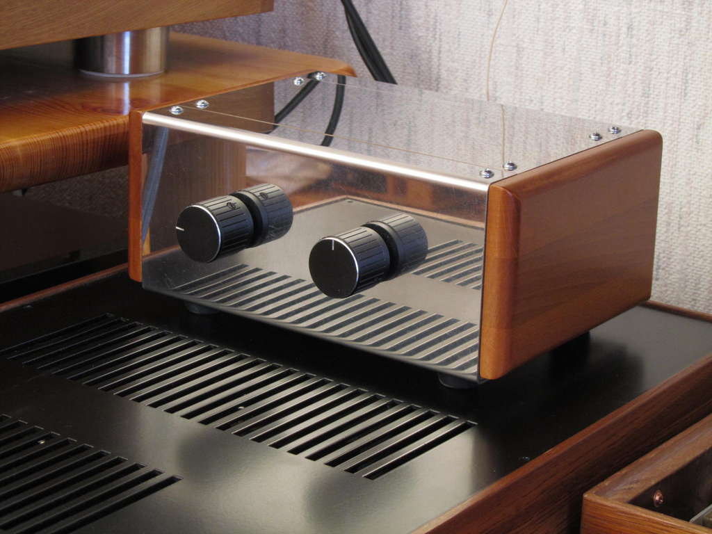

Сергей, а блестящая коробочка, это регулятор громкости?
 Заголовок сообщения: Ламповый рай...
Непрочитанное сообщениеДобавлено: 30 авг 2015, 18:48
Сообщений: 578
Его благодарили: 635
Бинго!!! :D Да,пассивный РГ и коммутатор входов,скоро ему на смену придет чумовой активный пред на 45 лампухах.... :)

Продавать будешь?
Непрочитанное сообщениеДобавлено: 30 авг 2015, 18:52
Сообщений: 578
Да,пассивный предвак!
Путь важнее цели...
Непрочитанное сообщениеДобавлено: 30 авг 2015, 18:54
Чиркани цену в личку. И скажи, у него плавная регулировка, или ?
На выходе EL12
никак четверых D770 приговорили, ироды...
коммутатор и крутилка
кстате безумно полезная весчь
А любители кнопасег и лампасег на всяком ИППОНЬСКАМ!!! хламе, сунув любимый седюковводег в любимый УМ через подобную штуку (да ещё как исьтенные блондинко как правило сперва полгода ломаются) - нередко делают шыроко и глубоко идущщие выводы. Я сам видел :-)

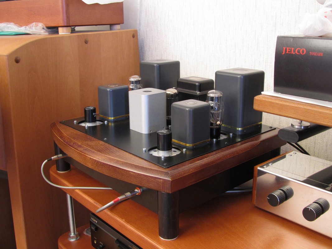

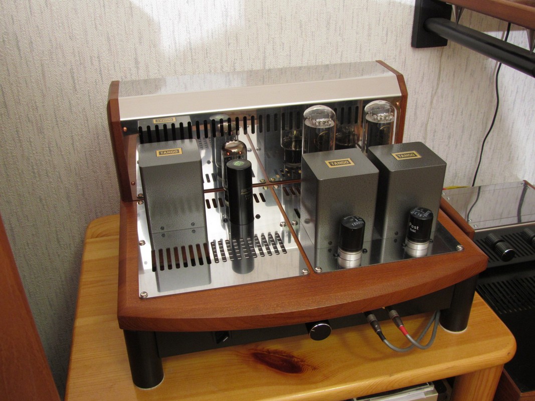

Умиляют входные разъемы на верхней ( и передней ) панелях усей . Несомненно для того, чтобы демонстрировать гостям красоту паутины проводочков , да и коту есть чем позабавиться. :cool:
разъёмы на передней панели крайне удобное решение. Когда надо не погремушку на гвозьдег, для фень шуёв, а техническое устройство. На верхнюю же панель их ставят например, когда во всех остальных местах по кругу палесаньдерные дрова в два пальца толщиной. Чиста техноложеские причины.
dimo61 писал(а):
есть более простое и рациональное объяснение...наименьшая длина проводов от входного разъёма до первого каскада
рацы анальное объяснение методы отгона Злых Духов и прочих Чорьных Сучьностей несомнено доставляетъ

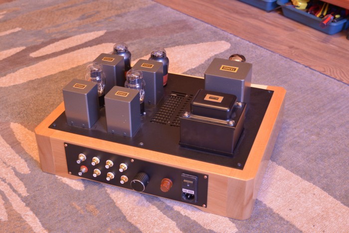

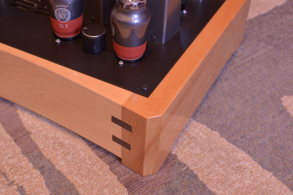

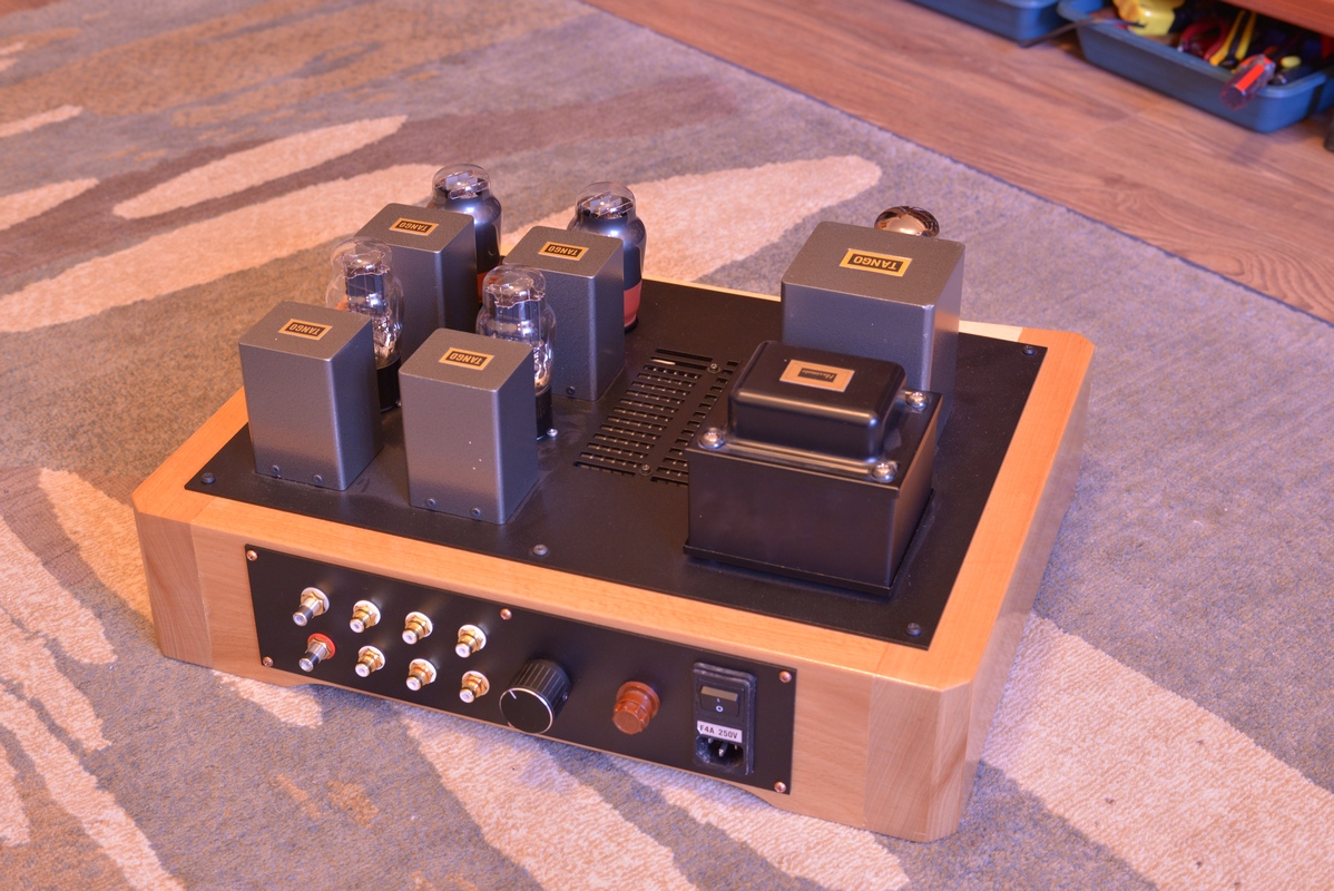

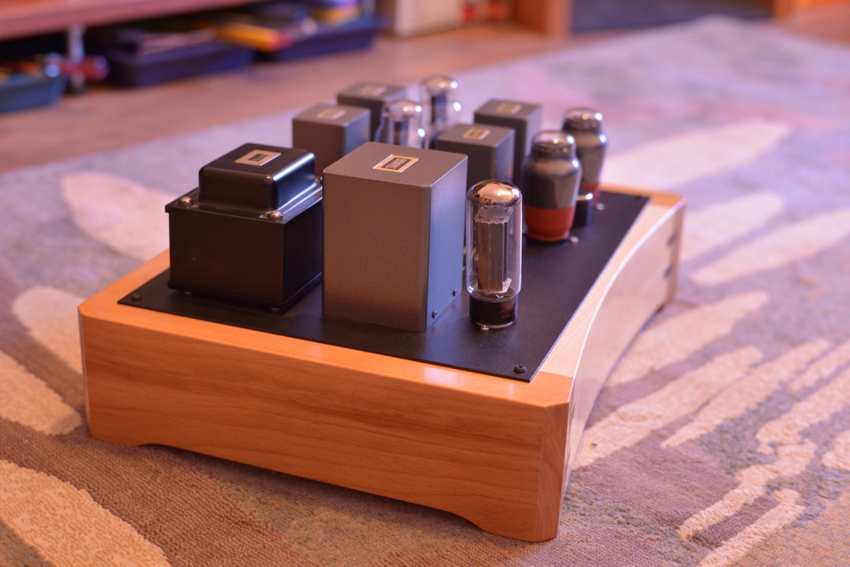

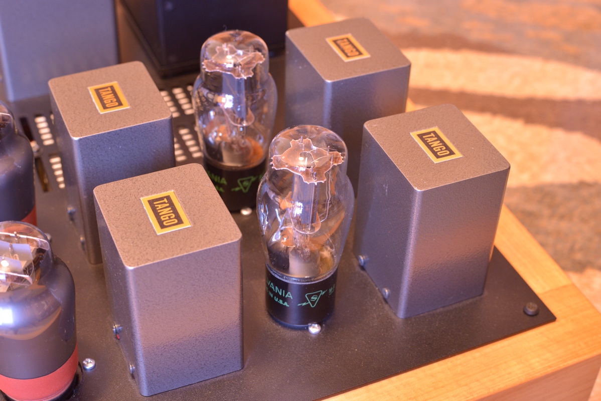

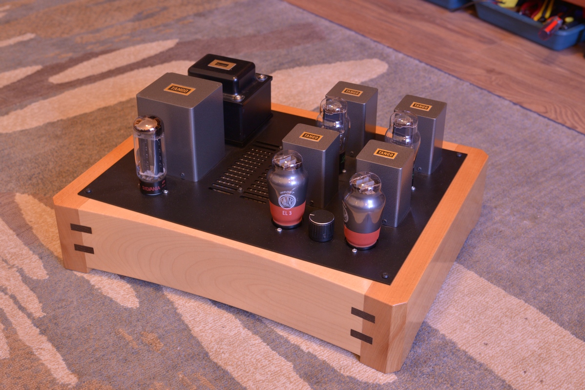

В системе появился активный пред на винтажных лампухах!!!Кто думает,что кусок провода лучше, могут спокойно переходить к другой теме.... :P Для пытливых и любознательных продолжу ;) Пред двухкаскадный,на входе EL3 в триоде,далее межкаскадник 2 к1,далее 45 триод работает на линейный транс,выходное сопротивление 50 Ом,это для тех ,кто знает что это такое и для чего...Регулятор громкости и селектор DACT.Остальные параметры:частотка 20-75000 герц по минус 3 дб,К ус 17 дб,входное сопротивление 100ком,максимальное неискаженное выходное напряжение 20 вольт rms.Звучит просто волшебно! :D Звук плотный,структурированный,глубокий и обьемный,легкий и нежный... :D Ставишь любой диск ,а на выходе только МУЗЫКА!!!

простите... а регулятор громкости сзади, это удобно?
Непрочитанное сообщениеДобавлено: 03 окт 2015, 14:23
Откуда: Воронеж
Сообщений: 1088
Его благодарили: 467
Крутилка между лампадами-однако :?
  Не в сети
Непрочитанное сообщениеДобавлено: 03 окт 2015, 14:25
Сообщений: 14451
нда, вот это я понимаю подход... 6 таких танго знаю сколько стоят))))
Поздравляю!
Непрочитанное сообщениеДобавлено: 03 окт 2015, 14:35
Сообщений: 578
Поздравляю!
Олег,спасибо,идея построить пред на 45-х родилась,когда я реально поставил 45 в свой усь на 2А3 и послушал.....да...челюсть отвалилась,такого тембрального разнообразия и вовлеченности давно не слышал...голоса исполнителей просто завораживали.... :? Поскреб по тумбочкам и сусекам ,последние танго,блеки гейты и др.все туда пошло...получилось здорово,приходи слушать,всегда рад тебя видеть! :2piv:
а вот это смотря кому
http://56.img.avito.st/640x480/1896666556.jpg
дык это не так делаетца
http://phlanger.narod.ru/jpg/model_ad1.gif
  Не в сети
Непрочитанное сообщениеДобавлено: 03 окт 2015, 16:23
Сообщений: 2537
Его благодарили: 606
Дык там мастер волюм в другом месте находится.
А в гражданских версиях привычно видеть на предах громкость спереди. Удобнее крутить чтоле...
Непрочитанное сообщениеДобавлено: 03 окт 2015, 16:45
Сообщений: 5469
Его благодарили: 1063
Боюсь, что это всё от рукоблудия. Децкий грех. Вы же знаете. Покрутить чегонть там, подёргать...
...вот на гражданских лиц, вы же знаете, многие вещи совершенно не рассчитаны
  Не в сети
Непрочитанное сообщениеДобавлено: 03 окт 2015, 17:07
Сообщений: 2537
ну мы, хвала всевышнему, не в студиях звукозаписи живем. большинство в квартирах с женами. вот и более привычны к гражданскому.
