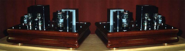

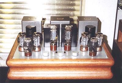

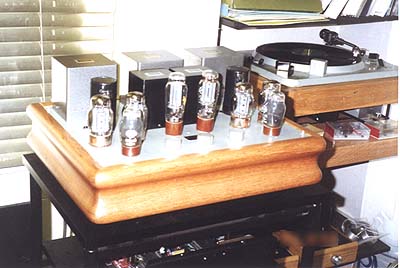

Еще парочка фотографий усилителя
IMG_7674.JPG [ 4.22 МБ | Просмотров: 1695 ]
IMG_8308.JPG [ 3.56 МБ | Просмотров: 1695 ]
 Заголовок сообщения: Система SEY'я
Непрочитанное сообщениеДобавлено: 25 апр 2016, 10:59
Возраст: 75
Сообщений: 3285
Электролиты Блейк Гейт WKZ стоят ,сверх дорогие в фильтре питания.. Но вот почему их установили рядом с Кенотронами? Это уму не постижимо,неужели не жалко?Если несколько тысяч долларов (по сегодняшней цене) взорвутся? :shock: :?
Олег, это надо у автора усилителя спрашивать. Как по мне, не особо они греются.

sey писал(а):
Дай то Бог! Но вообще то это безграмотно.Для справки У тебя стоят два WKZ на 220*220 мкф на 350 вольт по цене до одной тысячи баксчов.И два 100*100 мкф на 550 вольт по цене свыше тысячи баксов за штуку. И того четыре тысячи баксов за четыре электролита,как одна копейка! Да ещё и хрен их за эти деньги купишь .. :? Дело конечно твоё? Но сильнее всего греются выходные лампы и конечно же кенотроны.. Они выпрямляют переменный ток.И именно через них проходит вся энергия из электросети.Отсюда и разогрев.А Японские электролиты не любят предельных режимов эксплуатации..
Олег, на таком шасси не особо развернешься.... По хорошему, нужно делать моноблоки
Это верно.Моноблоки было бы лучше.. Но вот что Я скажу: Электролиты смонтированы сверху шасси,это больше для "красоты" или для "Понта" .. Их вполне можно было бы разместить в подвале вдоль деревянных стенок. Место бы нашлось.. Чем рисковать таким дефицитом.. :? Например вот так:
P1010852.JPG [ 658.85 КБ | Просмотров: 1640 ]
P1010437.JPG [ 498.97 КБ | Просмотров: 1640 ]
У меня сверху стоит электролит в предусилителе на 76. Но это лампа для линейного усиления.Она слабо греется.
P1010802.JPG [ 512.72 КБ | Просмотров: 1640 ]
Олег, внутри места тоже не особо чтобы много.....

sey писал(а):
Бестолковый диспут.Дело твоё.Если нет места вдоль стенок? То и не надо.. Это тебе жить. :D Время покажет. :? Дай то Бог ,всё будет хорошо. :)

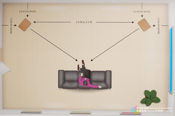

Jedi писал(а):
кстати а насколько оправданны подставки под танноями? просто у меня Tannoy Chatsworth Gold Monitor LSU/HF/12G/RS - иногда хочется немного приподнять, но пока все попытки это сделать результатом не порадовали... может не так что то делал...
Они очень актуальны для прослушивания с близкого расстояния
Нужно стремится к тому, чтобы рупор располагался бы на уровне ушей, либо расстояние до точки прослушивания было очень большим. Акустику желательно развернуть, чтобы оси пересекались перед носом.
Непрочитанное сообщениеДобавлено: 25 апр 2016, 16:38
Имя: Eugene
Сообщений: 22
Его благодарили: 9
Рекомендации по расстановке АС
gallery_17_23_118365.jpg [ 225.78 КБ | Просмотров: 1543 ]
ну это все известно, только в моем случае - высоко придется поднимать и вот именно все эти попытки меня не порадовали...
а так я с танноями дружу уже давно - с classic monitor было проще, но сейчас ставить некуда...

Jedi писал(а):
Тут нужно иметь терпение и желание поэкспериментировать. АС у меня стоят на таоках
которые как раз делают для подобных АС.
зы: если Вы из Москвы - велкам в гости - пообщаемся на тему Танноев.

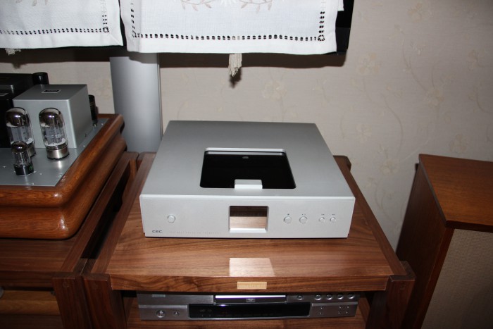

У вас привод дисков CEC - пассиковый и если начинаются косяки с воспроизведением дисков, то первое, что нужно сделать это заменить этот пассик. Со временем он растягивается и начинается: один диск читает, другой - нет, то сбивается на каком-нибудь диске, а потом нормально и т.д.
Я это все проходил. Моему два года назад сделали полное ТО, с заменой двигателя, лазера и пассика. Сейчас он работает как часы.
