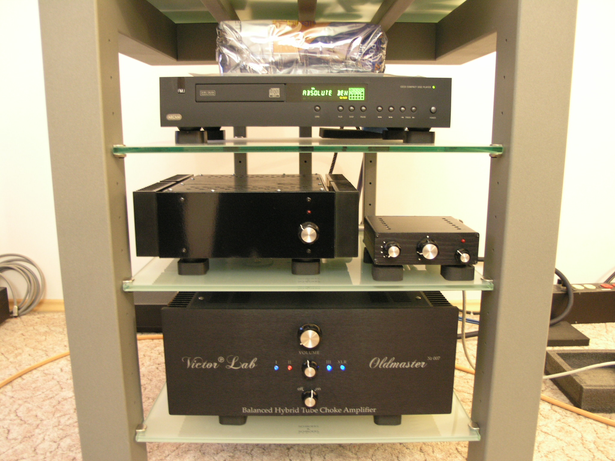

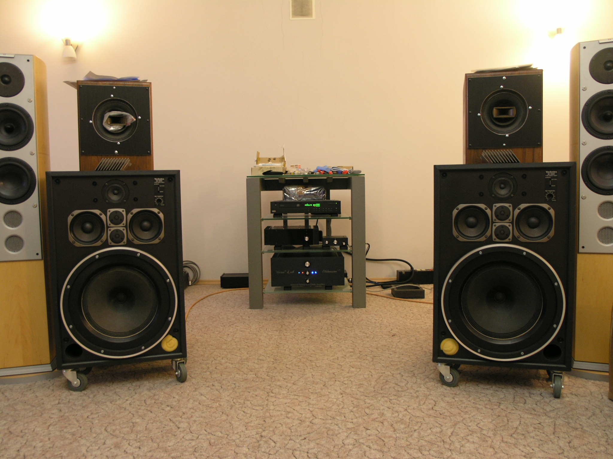

Все стесняются показать на чём они слушают дома музыку.У меня много на чём можно слушать.Но к делу не относится.Показываю систему на которой я сейчас слушаю музыку.Акустика,это не забвенные (за которые мне вынесли мозги,специалисты МХЗ) Technics SB-G500 которые я абгрейдил как смог.Это поменял проводку на акустическую Furutech .Поменяли в кроссовере конденсаторы.Заменил родной 16" басовый динамик ,на 12" немецкие .Проклеил внутри стенки.И забил верхнюю часть корпуса,там где расположены СЧ ,ВЧ динамика синтепоном.Ну и звучание стало не узнать.В том смысле вполне музыкальная акустика.И бас чёткий ,достаточный (корпус то маленький для 16" динамиков).Ну в общем я доволен результатом.А сперва думал,что они дерьмовая акустика.Но ничего слушать можно.Подключены они акустическим кабелем Восьмёркой Acrotech 3 метра ,с родиевыми лопатками и родиевыми бананами на концах.Лопатки к акустики.Нагружена акустика на наш последний гибридный балансный усилитель с дроссельной нагрузкой. Ну а источник? CD проигрыватель ARCAM CD33.Межблочный кабель самодельный серебряный Мундорф.

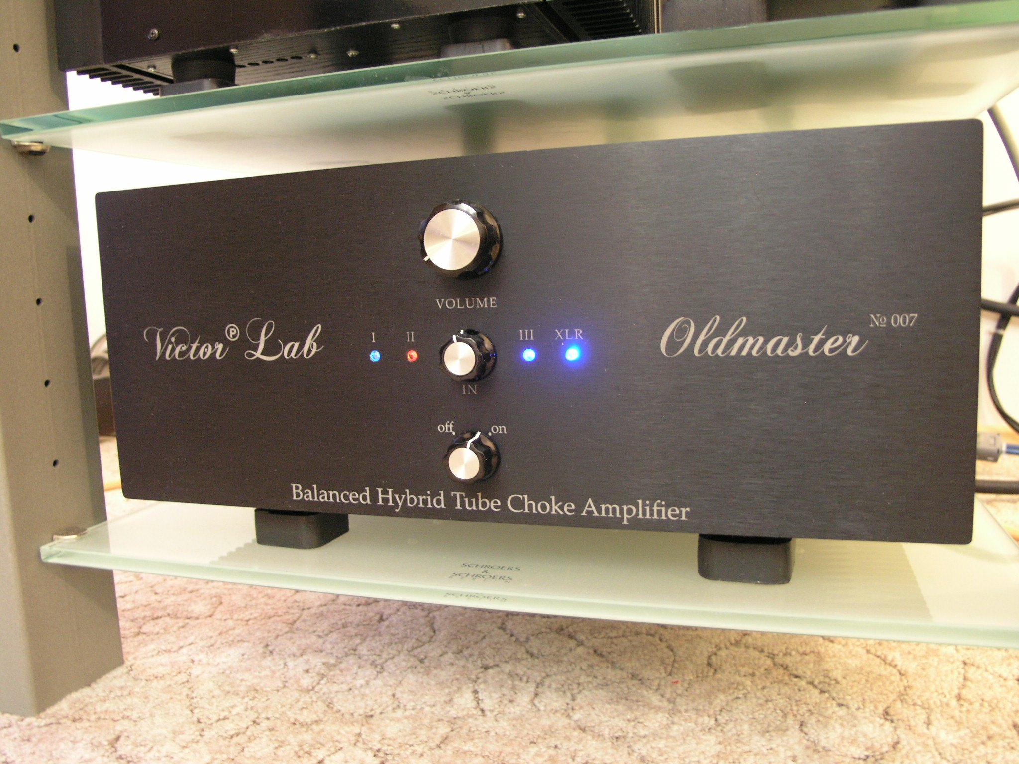

А интересно, как переводится надпись на усилителе , которая с "балансный гибрид " начинается.......
 Заголовок сообщения: Система на сегодня №1
Непрочитанное сообщениеДобавлено: 27 фев 2013, 18:51
Балансный гибридный ламповый дроссельный усилитель. ;)

Два Товарища
я так понял это уже 7-я копия усилителя судя по номеру? То есть можно считать что существует конвейер одной и той же модели (конвейер конечно не совсем подходящий термин, есесно они handmade, но все же)?

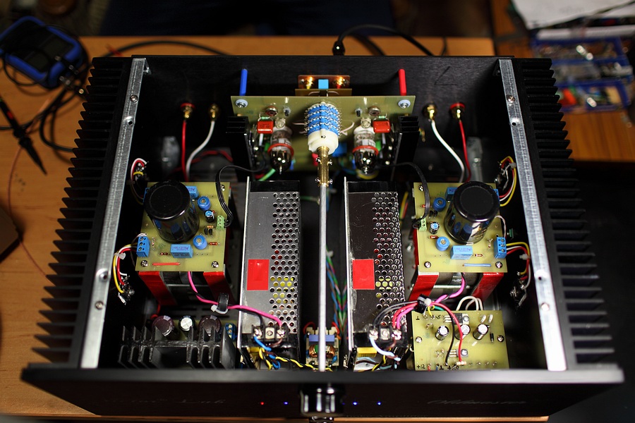

Спасибо! На сегодняшний день,это самый интересный по решению наш усилитель.Полностью балансный тракт усиления от начала и до конца.Мостовая схема выходного каскада.В общем то это так называемый ,один из вариантов Цирклотрона! Выходная мощность до 35 ватт в классе А.И дальше постепенно он переходит в класс АВ до 80 ватт на нагрузке 8 ом.Меандр до 50 кгц идеальный.До 200 кгц легко линейно пропускает синусоиду.Дальше не мерели.Тут есть проблема померить.У него нет земли на выходе,это ведь Цирклотрон.А у осциллографа на вход, надо землю подключать.Вот сделает Виктор устройство для подключения балансного выхода усилителя к не балансному входу осциллографа,тогда можно и все параметры снять.А пока только так.
Непрочитанное сообщениеДобавлено: 27 фев 2013, 19:29
Два Товарища
Молодец,верно подметил.Да именно так и есть ,это седьмой вариант данной схемотехники.Есть три полностью транзисторных варианта мостового усилителя с дроссельной нагрузкой.Один в Тольятти у человека.Второй в Санкт-Петербурге .И третий у меня дома.И все они очень комфортно звучат.Совсем не напоминая звучание массовых транзисторных усилителей.Многие считают,что это похоже на звучание лампового усилителя.Да,что то в его звучание,это напоминает.Хотя на мой взгляд,он звучит точнее лампового усилителя.А у этого усилителя,драйвер питается от отдельного блока стабилизированного питания.И у каждого оконечного мостового канала свой собственный Импульсный блок питания.Ограничен током в 10 ампер.и напряжением 24 вольта.Суммарный ток покоя каждого выходного каскада 4 ампера.Надо добавить:У него КПД в классе А достигает 45-50% ,это очень хороший показатель. Такого высокого показатель не дают другие усилители работающие в классе А.Как правило это 25-30% максимально.И ещё большое достоинство.У него однополярное низковольтное питание выходного каскада.А разделительного конденсатора большой ёмкости на выходе НЕТ. :)

Как тебе сказать? Было интересно попробовать разобраться с тем,с чем не многие разобрались.Есть конечно макеты ,различных решений и идей.Но конкретных отработанных конструкций не много.А повторять уже разработанное и реализованное другими ,нам стало не интересно.Захотелось что то новенькое попробовать.Хотя конечно,это не новая идея.Только редко применяемая.Но в ней, есть не мало достоинств.Есть над чем работать.Ну да покажем, услышите.Дайте срок. :) Основная сложность этой схемы,это относительно большое выходное сопротивление выходного каскада с дроссельной нагрузкой.И тут пришлось поломать голову ,как его снизить? Надо было найти решение! Удалось снизить до 0,3-0,4 ома! А это уже хороший показатель.И нет ОООС.Её ,даже если захочешь, нельзя применить.Нет такой схемной возможности.Ну и над драйвером пришлось по экспериментировать.Вот и было в итоге, шесть различных опытных образцов,пока отработали схемотехнику.

Нука , подробнее.....
"А у осциллографа на вход, надо землю подключать"
" У него КПД в классе А достигает 45-50%"
"Удалось снизить до 0,3-0,4 ома!" Так выход там цирклотрон или мост ....... И как сделан , ОИ мли ОС ......
"И нет ОООС.Её ,даже если захочешь, нельзя применить.Нет такой схемной возможности."
Вообще, ОС есть везде .........
Ну что тут не понятного? У осциллографа не балансный вход.Два провода.Один земля,а второй сигнальный провод.Как тут подключить выход усилителя,который выполнен по схеме моста? И у него два плеча.И сигнал с каждого плеча сходится на нагрузке? Нет земли на выходе,как часто бывает у других усилителей.А почему цирклотрон? А вот по этому: http://www.klausmobile.narod.ru/noteboo ... tron_r.htm тут всё сказано :" В основе цирклотрона - двухтактный мостовой силовой каскад, в котором токи источников питания перекрестно замыкаются через нагрузку. Результирующий ток нагрузки равен разнице токов двух плеч."- не больше и не меньше.А КПД-это понятно почему больше,чем у бестрансформаторного усилителя.Нет падения напряжения на нагрузке.На эту тему, есть другие статью.

Только у цирклотрона питание с особенностью..... Ты, Олег , скажи , а лучше схему.......
".Нет падения напряжения на нагрузке." О как !?
А нафиг именно "земляной провод" в осциллографе да на "землю" усилителя.........
Не , не Ребе........
Непрочитанное сообщениеДобавлено: 28 фев 2013, 05:46
Питание не главное! А если землю брать с усилителя,то сигнал с какого одного плеча моста? Нет так не пойдёт.Надо делать дифференциальный вход у осциллографа.Для этого усилителя конечно неопасно КЗ на выходе.У него сработает триггер в импульсном блоке питания.Выключил усилитель и заново включил.Он и восстановит рабочий режим.Но это со временем решим с измерениями.А схема это к Виктору.Меня не допускают к деталям.Он в Денисом FOLK нюансы обсуждает.Денис знает- он дипломированный инженер. :D

Ну вот ....раздразнил... А тонкости не знаешь. Плохо!
Нах тебе эта земля на осциллографе.......
Так я и не понял...цирклотрон аль мостовой.

А в чём различия? Если только в питании? То применение дросселя позволяет использовать однополярный источник питания.А так различий нет если соблюдаются эти принципы: " В основе цирклотрона - двухтактный мостовой силовой каскад, в котором токи источников питания перекрестно замыкаются через нагрузку. Результирующий ток нагрузки равен разнице токов двух плеч." .А в нём это так и есть.Значит кто он? Одна из разновидностей цирклотрона! http://www.klausmobile.narod.ru/noteboo ... tron_r.htm А нагрузкой может быть кто угодно и трансформатор и дроссель и резистор.Всё едино.Только характеристики будут меняться.А работать,всё равно будет.
Непрочитанное сообщениеДобавлено: 28 фев 2013, 06:22
Схему покажи....
Да, а блоки питания , случаем не готовые ? У нас такие вроде продают .......
