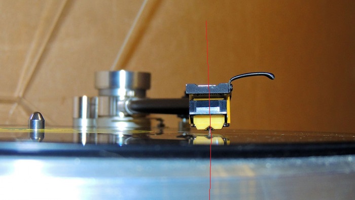

нужно перепроверить настройку vta и азимута (см. нижние две фото)
Настроил. Пришлось проставку ставить.
и азимута
Вы наверное имели ввиду угол горизонтальной погрешности? Неверный азимут - если бы было фото сверху. С горизонтом все нормально, просто на фото неудачный ракурс.

Азимут - перпендикулярность иглы и пластинки на виде спереди
Совершенно верно. И на фото, по отражению, очень хорошо видно, что игла не вертикальна.
Вообще, рекомендуют выставлять азимут по зеркалу. Легко и наглядно.

И перекос приводит к большему износу одной стороны.
