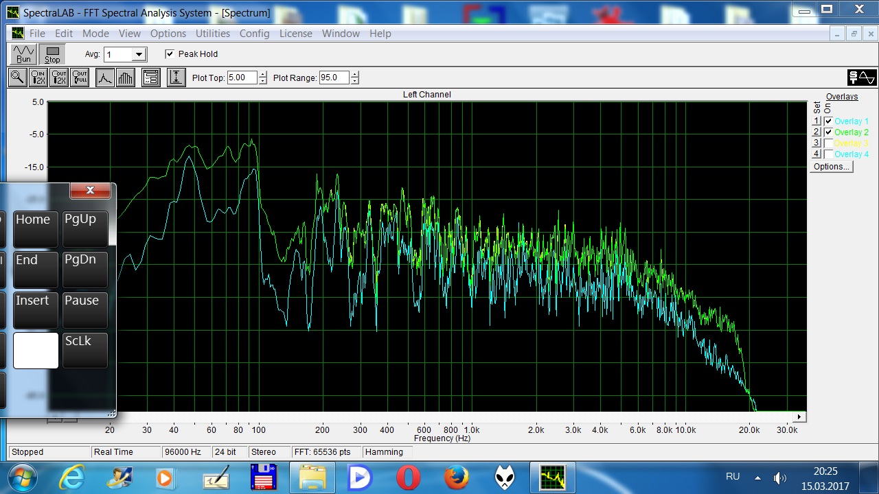

Поскольку иногда люблю делать тупые эксперименты, записал сегодня фрагмент "саб-соник теста" с диска
"HDEND - Audiphile AirWave" . Записал ZOOM-мом.
Потом поставил свой микрофон на капсуле WM-61 в место прослушивания и так сказать записал ещё раз Спектрой
оригинальное звучание и то, что записал ZOOM.
Разница на лицо. После перезаписи получается огромный провал. Как то так. Шум выше 100 гц, это что то тетка говорила не по нашему. :D
Ну это еще к прослушиванию через ютуб. :)

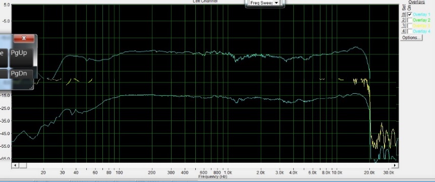

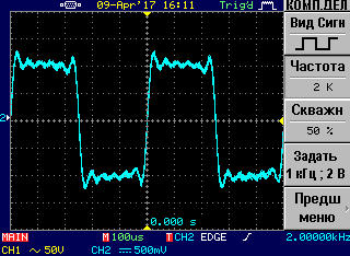

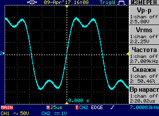

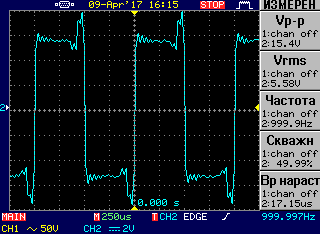

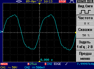

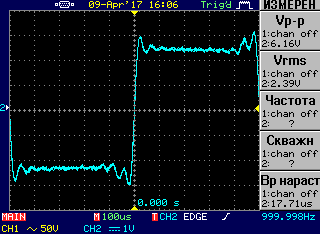

Загнал меандру на вход ресса YAMAHA HTR-6030 По входу заявлено 20-100000 гц по-3дб.
Г... но система....Надо тему переименовать :lol:
На 8 кГц меандр становится синусом :D
Генератора нет, пилу и синус погонять не получится. :( Да уже и не надо. 8-)

Алексей, а тест прогонял в режиме пуа дайрект? Уверен, что нет. Если так, то у тебя такие картинки и будут, т.к. в любых других режимах, включая стрейд, сигнал цифруется и проходит через Ямаховсие процессоры ( в стрейд не проходит, но всё рано идёт через АЦП, затем через ЦАП). Так что, пробуй в пуа дайрект.
Понятно,но у меня директа нет, только так. :(
Беда...тогда твои картинки ( особенно это касается многочисленных колебаний на полках меандра), такие и должны быть. Тут один выход ( если хочешь слушать именно через него, а не продавать), надо найти на схеме, куда подпаять на вход микросхемы регулятора громкости входные гнёзда ( но это получится как бы аналоговый стерео усилитель. Если подаёшь на вход цифру, то стрейт маленько помогает обойти часть процессоров, но темброблок, например, остаётся.

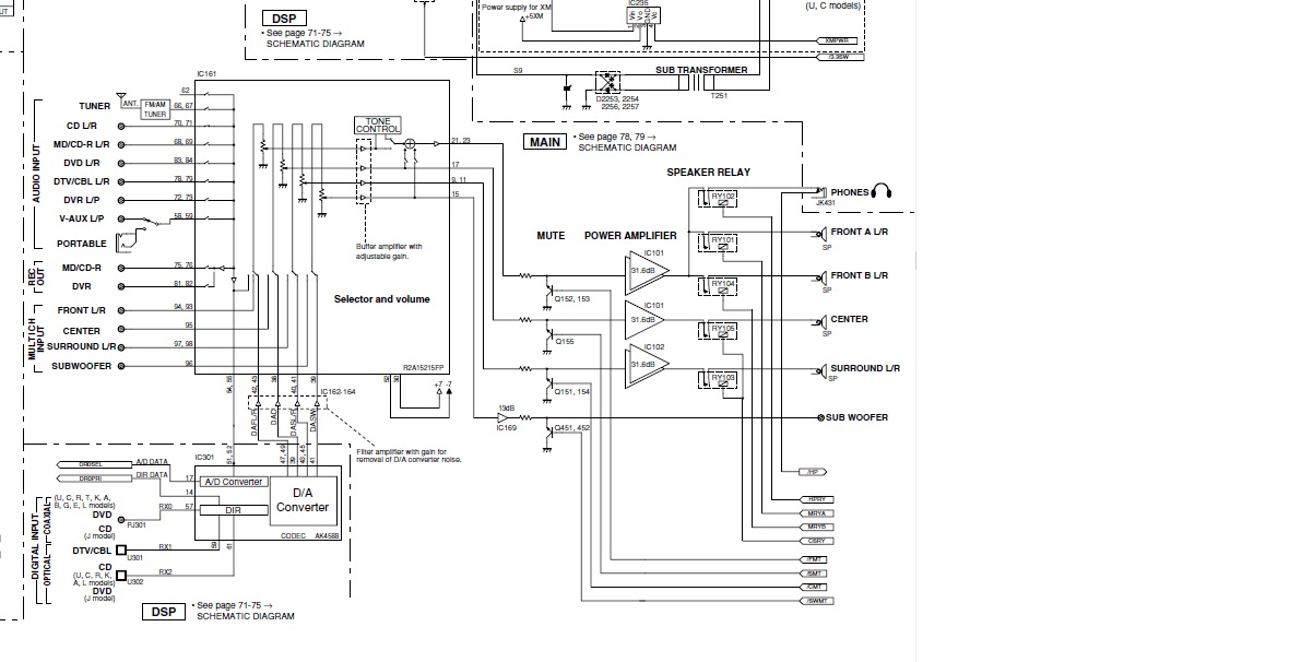

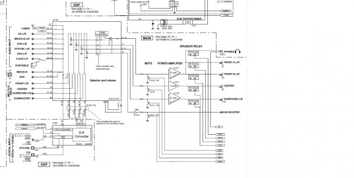

Аналоговый сигнал на Яму лучше подавать на Многоканальный вход (6 ch. input). Естественно в настройках - Straight. Разного рода "размеры громкоговорителей" в настройках - в положение Big.
На заднице (или через меню у некоторых) - переключатель импенданса нагрузки, по сути - меняет напряжение питания выходных каскадов. Можно поиграть и с ним.

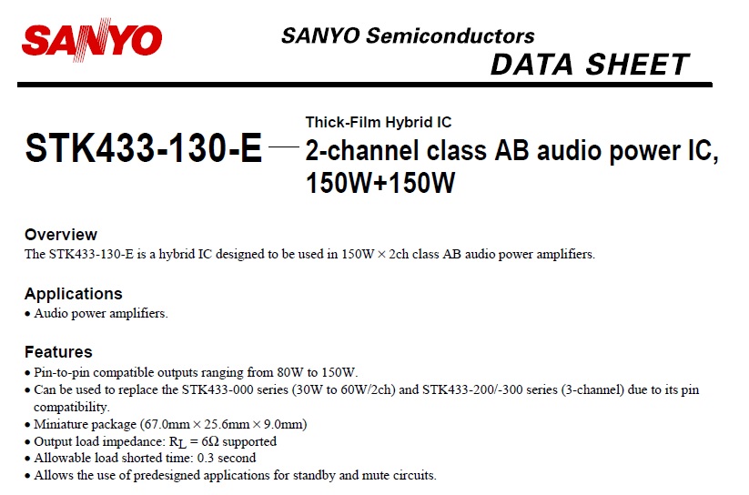

У него скорей всего нет такого переключателя. В СТКашке обычно организован класс Н, т.е. выходной каскад питается пониженным напряжением относительно драйверного, но при превышении определённого уровня сигнала в любом канале, выход переключается на повышенное. Экономия на радиаторах, мать её. :)
Чем он выигрышней. По частотной характеристике только у V-AUX сужен диапазон до 20 кГц.

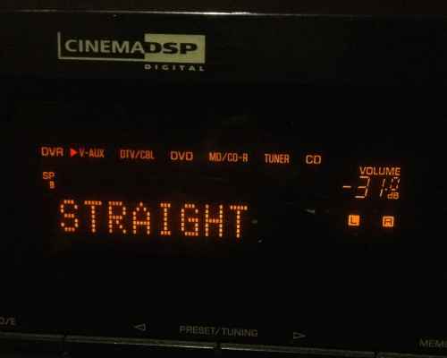

Только так и слушаю.
Это я сразу выставил, что бы весь сигнал в максимуме шел на АС.
Нету такого переключателя, ни на заднице, ни на переднице, ни в меню. :cry:

алек-сей писал(а):
У подавляющего большинства старых рессиверов - это был единственный "прямой" аналоговый вход, на который действие различного рода модификаторов звукового поля не распространялось. Найдите с.м. от своей красавицы и посмотрите сами. Долгое время "жил" с RX-V 430RDS. Там разница была слышна.
  Не в сети
 Заголовок сообщения: Моя не система (Алек-сей)
Непрочитанное сообщениеДобавлено: 10 апр 2017, 20:47
Понял, спасибо.
Мануал есть. :)

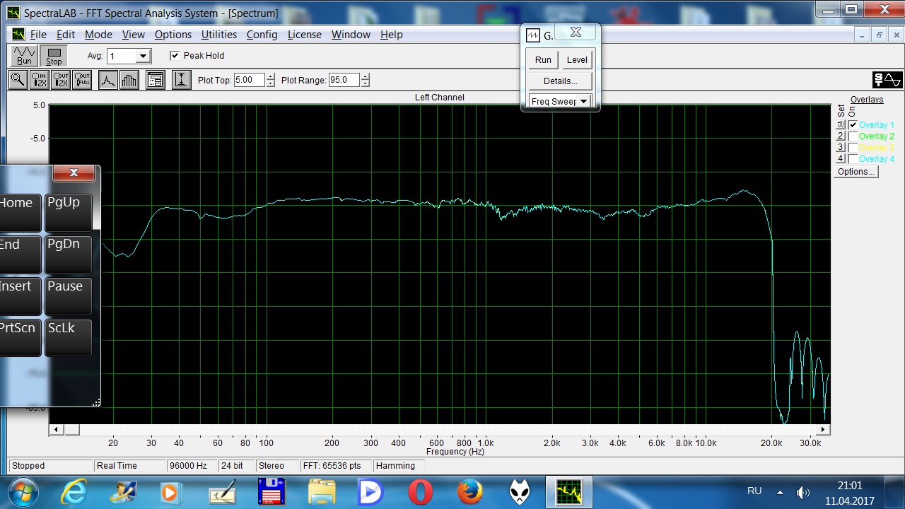

Аааааа.....Работает...Точнее не работает ни темброблок, ни всякие расширители музыки... СПАСИБО!!!!!! :2piv:

Непрочитанное сообщениеДобавлено: 12 апр 2017, 21:55
Вот так виднее разница. :)
Сверху новая, снизу старая.
Странно, что низы добавились, а комната на гудит, когда подключено минуя всё(ну не считая регулятор громкости :) ).
Если правильно понял мануал, типовой ток покоя 45 мА.
Непрочитанное сообщениеДобавлено: 13 апр 2017, 07:44
Сообщений: 3584
Его благодарили: 624
Да, обычно 40 мА. Это не плохо для класса АВ ( в котором он основную часть времени работает)
