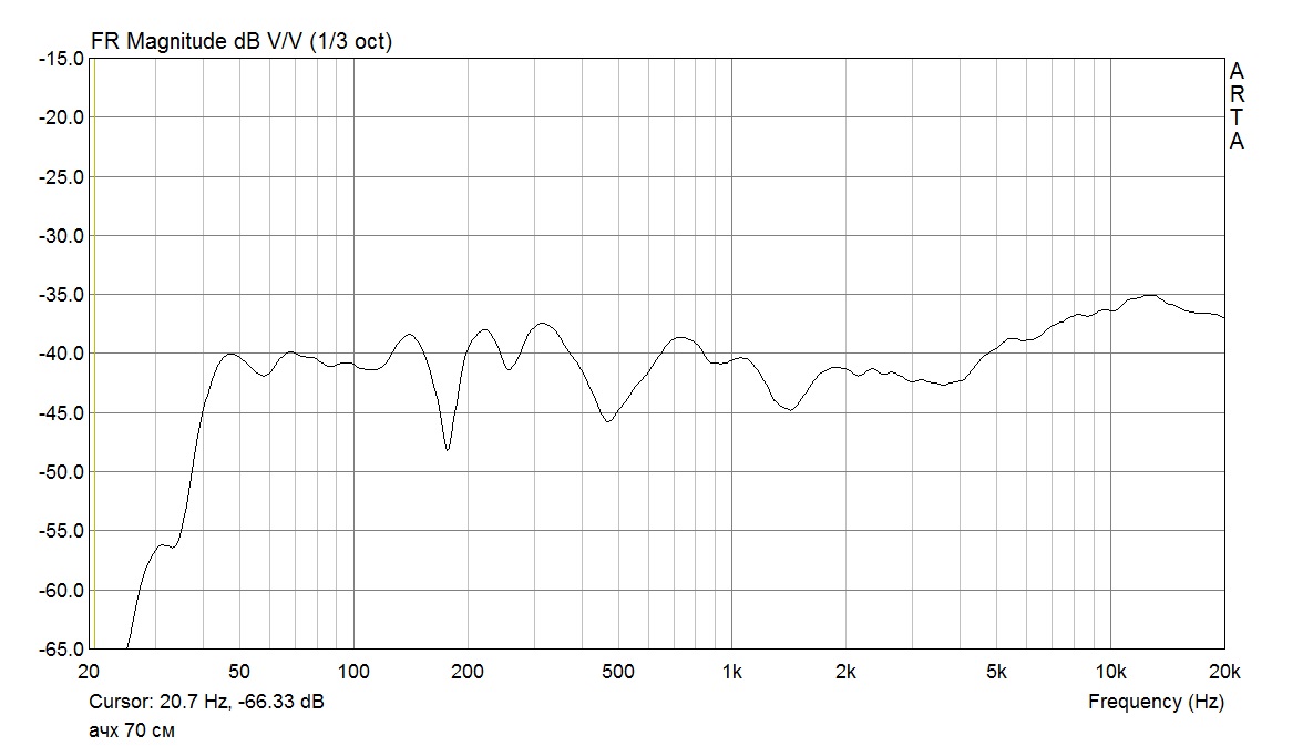

алек-сей писал(а):
Я думаю это больше Беринжер8000 задирает вч при записи.
АЧХ в месте "красивой" записи....
Ещё "цыки" и пр. ерунда получается при малейшем рассогласовании записи по дорожкам. +-0,0005 с и..... :cry:
Писал поканально.
ачх 70 см.jpg [ 117.73 КБ | Просмотров: 208 ]

Алексей, на всех записях очень сильно не хватает поддержки нч, от этого звук очень сильно теряет в насыщенности и телесности. На челентано к примеру это катастрофически слышно. И да, души вч однозначно, это даже график показал. На вч должен быть небольшой спад, а не такой подьём, как у тебя.

Нет, это не берингер. У меня он есть. И главное, это слышно на всех роликах.
Ты про это....? :)
И на какую кривую брать ориентир....?

Примерно. Попробуй придави вч, сразу звук похорошеет.

Сделай в метре замер.

Чем не нравится с 70 см?
О, а я не увидел подпись снизу. Ну тогда точно дави вч и делай третью полосу снизу.

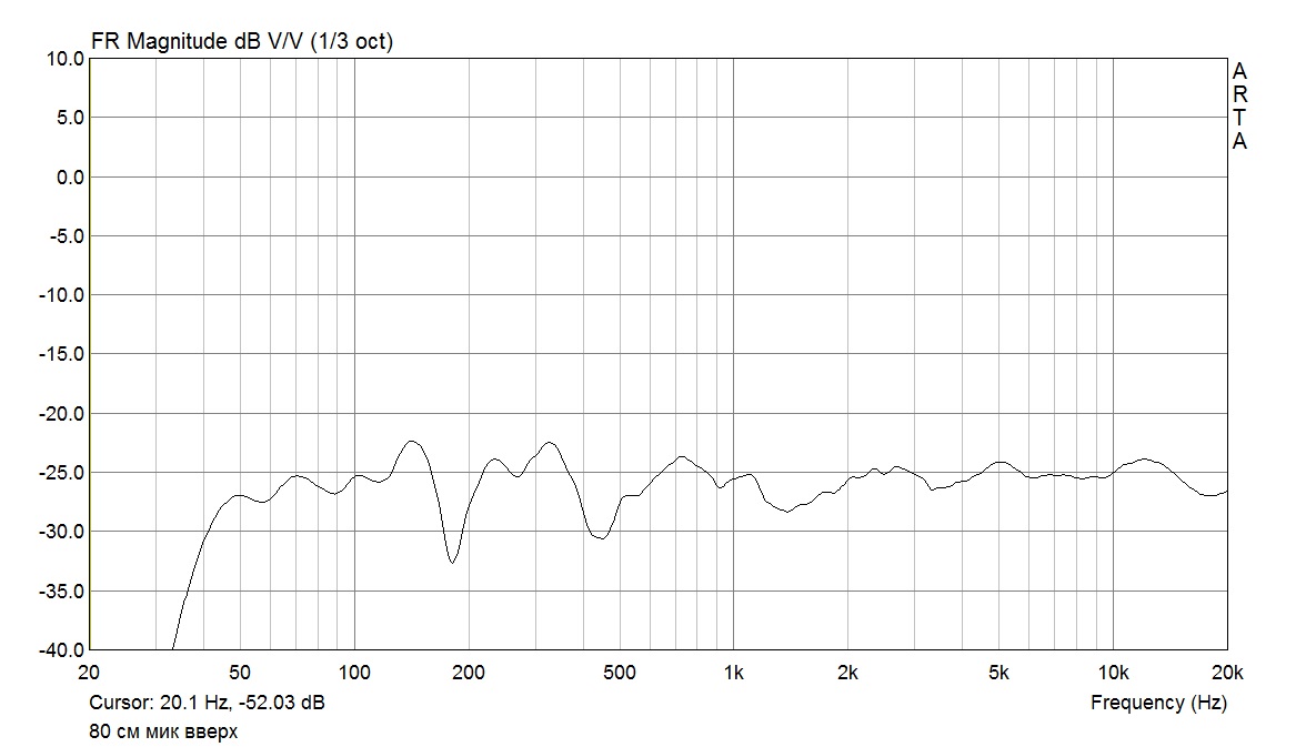

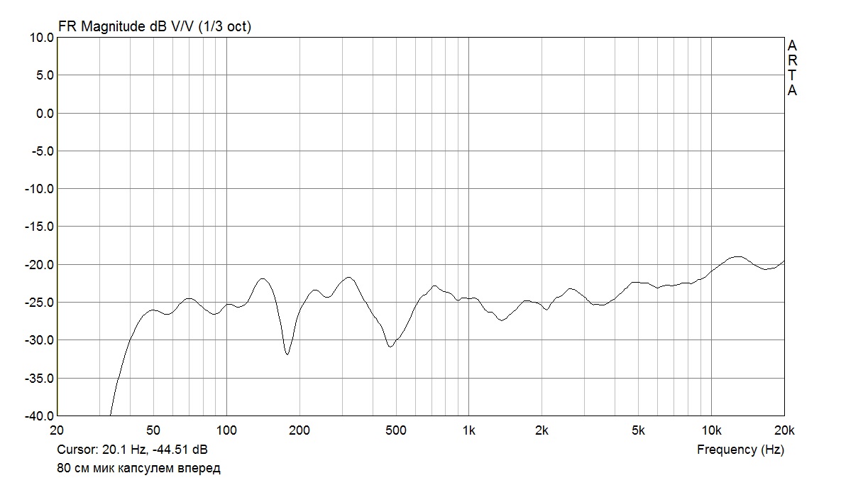

И какому замеру верить? :)
80 см мик капсулем вперед.jpg [ 118.81 КБ | Просмотров: 175 ]
80 см мик вверх.jpg [ 116.07 КБ | Просмотров: 175 ]
Ты ща прикалываешься? Какому верить :lol: А кто это тебя научил мик вверх направлять?

Ну и два провала на 180 и 450, надо что то с этим делать.

Ни чуть ни прикалываюсь....
Капсуль на проводе это место показывает ровнее.
Я графики красного цвета для чего показал.... :) Читал подпись к нему?

Ещё раз повторю, у этого мика ровная ачх. Его не надо ни вверх, ни в бок направлять и искать где ровнее.
 Заголовок сообщения: Моя не система (Алек-сей)
Непрочитанное сообщениеДобавлено: 08 мар 2020, 19:56
В сети есть его ачх, можешь посмотреть и тд.

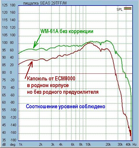

И буржуи тупые....И пол веги.... :D Вообще, если задуматься, он с круговой диаграммой.
Ну, может у тебя микрофон ровный попался.... :2piv:

алек-сей писал(а):
И буржуи тупые....
Хотя тут виноват.... :oops: Буржуи просто микрофоны сравнивали. :)

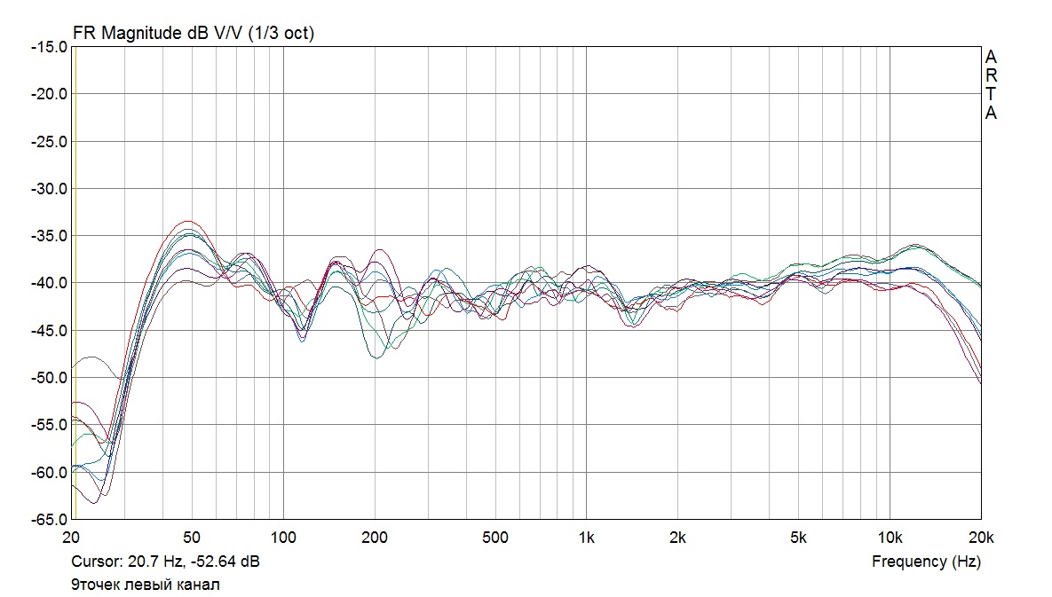

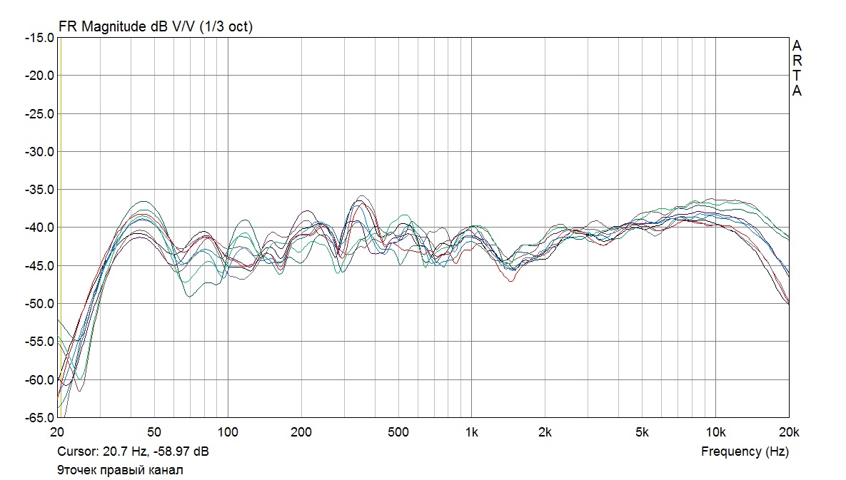

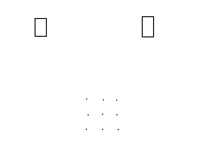

Я не слушаю с 70 см.... 8-)
Слушаю так. Обмерил 9 точек места прослушивания.
1.jpg [ 8.59 КБ | Просмотров: 142 ]
9точек левый канал.jpg [ 158.2 КБ | Просмотров: 142 ]
9точек правый канал.jpg [ 161.87 КБ | Просмотров: 142 ]
А как ты думаешь, почему в безэховой сводят? Ведь тоже слушать в ней не будут.
