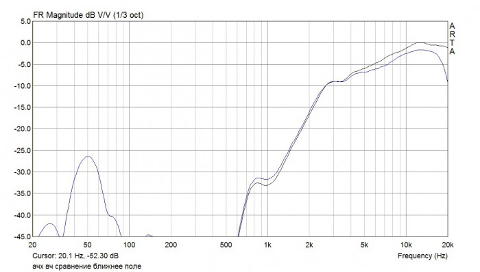

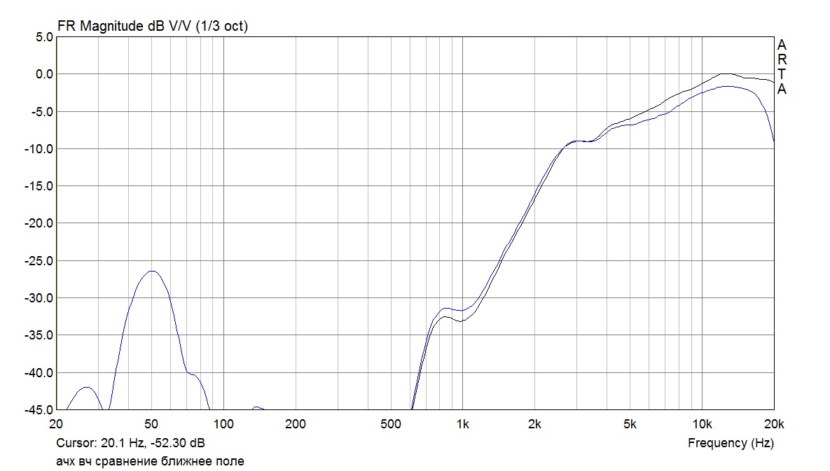

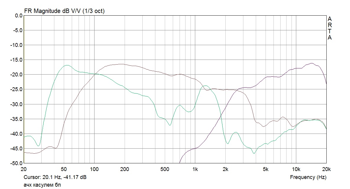

Не стал пищалку отключать.... :)
Ближнее поле 6см. Беринжер-капсуль только ВЧ.
Нижний график капсуль, верхний беринжер.

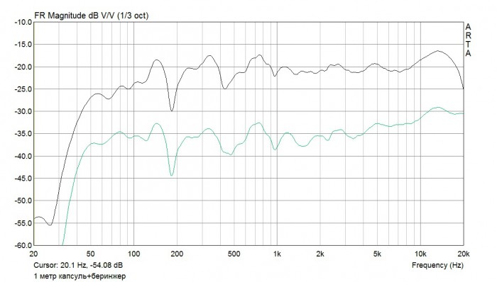

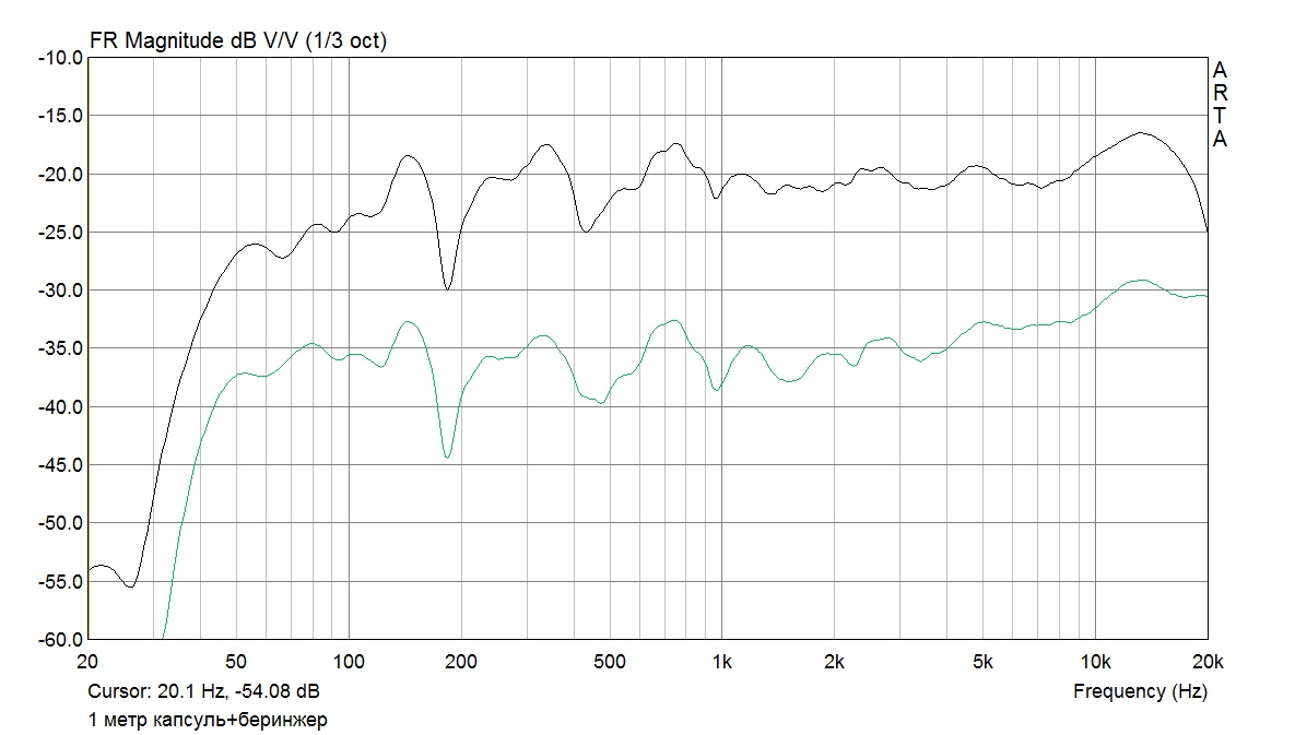

с метра. Беринжер с плавным подъемом.
сравнение ачх.jpg [ 133.63 КБ | Просмотров: 221 ]

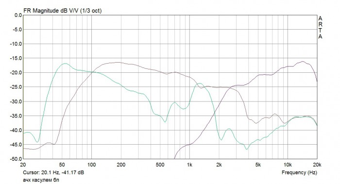

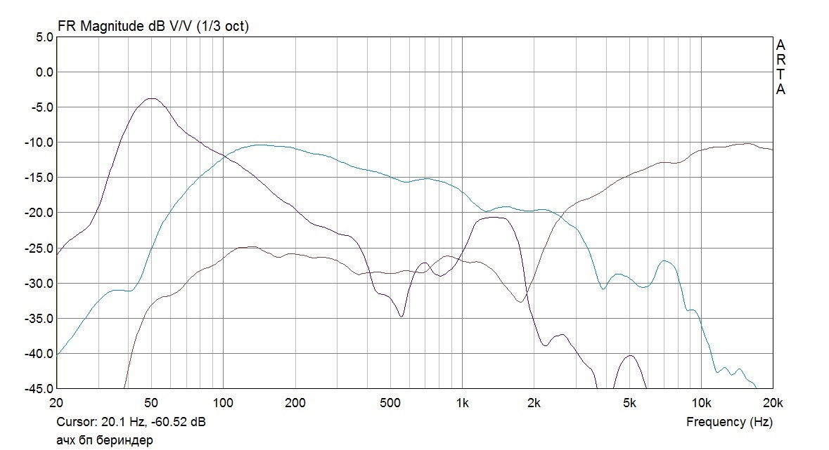

И для сравнениния одна акустика ближнее поле. Беринжер и капсуль.
Ну вот с Беринжером какая то уж ровная АЧХ у Вифы.... Ни ямочек, ни шишичек... :D
ачх капсулем бп.jpg [ 130.59 КБ | Просмотров: 221 ]
ачх беринжер бп.jpg [ 132.28 КБ | Просмотров: 221 ]

Ну собственно что и стоило доказать, души вч.

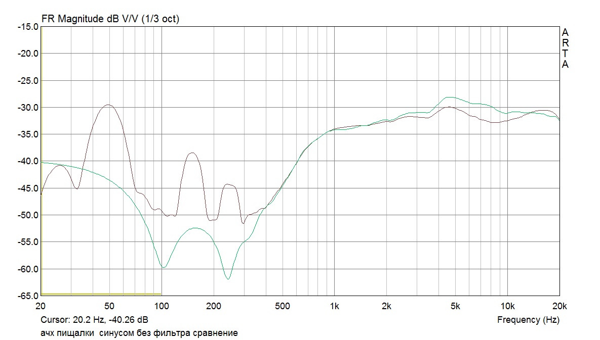

А вот так без фильтров.
Пищалка вот. https://hificompass.com/ru/speakers/mea ... t25sc90-04
ачх пищалки синусом сравнение.jpg [ 134.23 КБ | Просмотров: 213 ]
И с какой частоты? По одному графику есть желание задавить с 5 кгц, по другому с 10 кгц. :)

Конечно с 10. 5-это еще не вч))

Конечно с 10
На сколько децибел. На 2,5....? 8-)
 Заголовок сообщения: Моя не система (Алек-сей)
Непрочитанное сообщениеДобавлено: 10 мар 2020, 16:40
Сообщений: 11267
Его благодарили: 5148
Давай, для начала, на 2,5))) а там видно будет

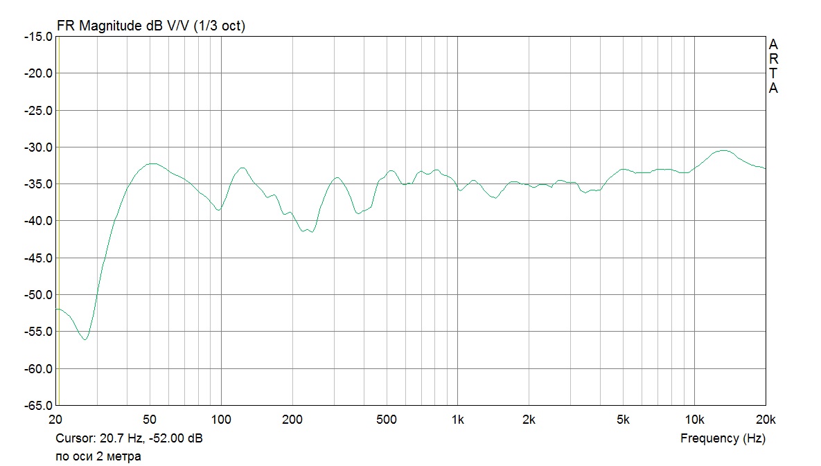

Слушай, ещё вопрос, ты ас с разворотом слушаешь?
Непрочитанное сообщениеДобавлено: 10 мар 2020, 16:52
Сообщений: 3702

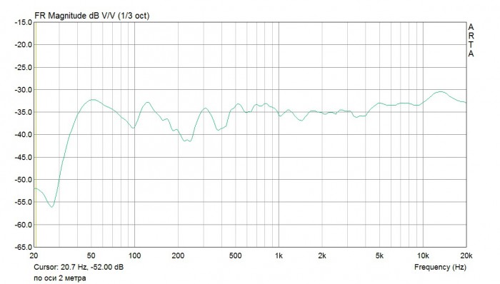

Не АС направлены перпендикулярно к стене, то есть я получаюсь под углом примерно в 15 градусов.
Даже если мерить по оси с двух метром и под углом вдали, вч не заваливаются.
С двух метров по оси.
по оси 2 метра.jpg [ 118.55 КБ | Просмотров: 198 ]
Непрочитанное сообщениеДобавлено: 10 мар 2020, 16:54
Во! Поставь ас параллельно и стрельни с места прослушивания. Может не надо будет даже трогать.
Непрочитанное сообщениеДобавлено: 10 мар 2020, 16:57
Сообщений: 3702
А вот если мерить под углом 15 градусов и больше, но с расстояния примерно метр, то это место ровняется.
Может микрофоном не удачно попадаю, вот задир этот идет.... :D

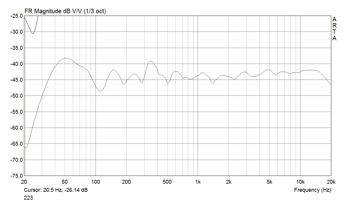

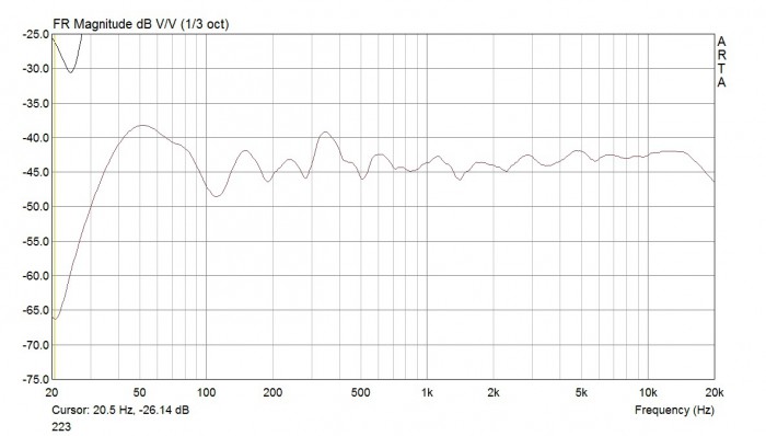

В общем....И в частости.... :D

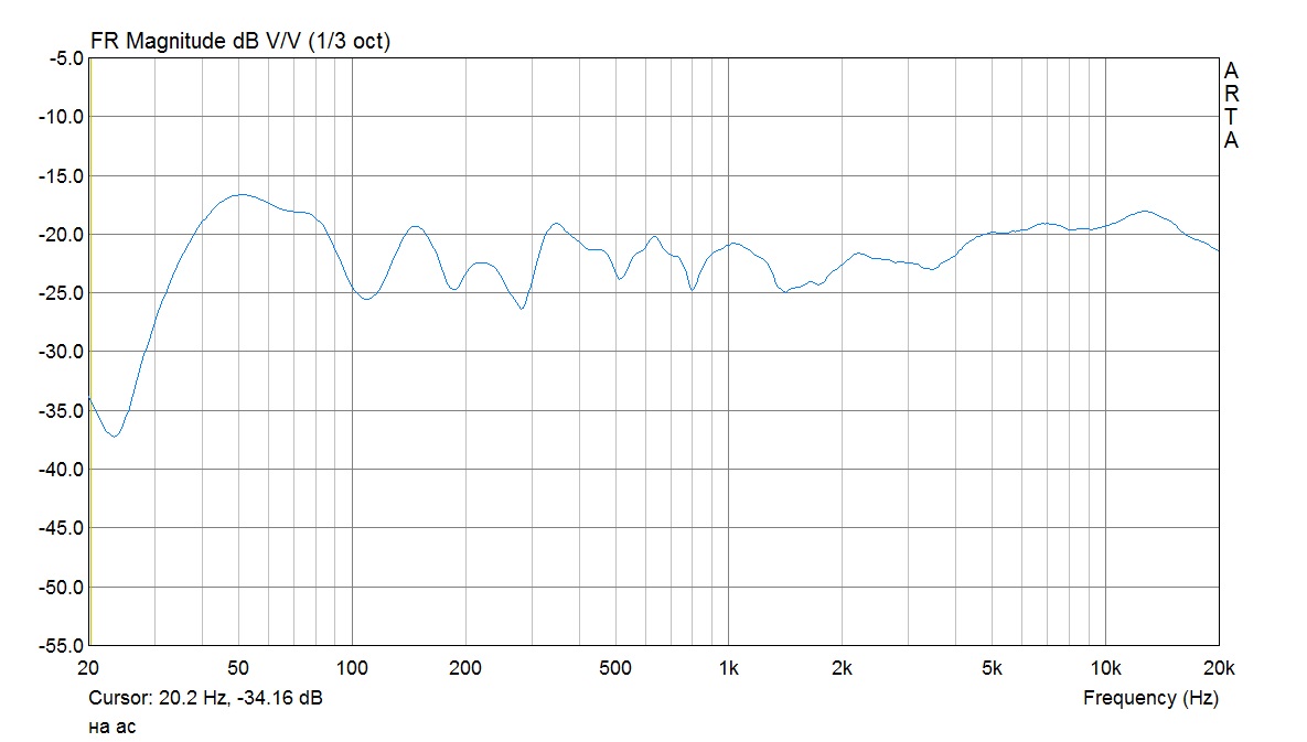

Я не знаю от чего все зависит. Может луна не в фазе или солнце-буря....
Поставил снова мик в место прослушки... Акустика перпендикулярна стенам... :lol:
Опа.... 8-)
223.jpg [ 117.38 КБ | Просмотров: 190 ]

Норм. Я бы капельку попробовал придавить, чисто результат послушать.

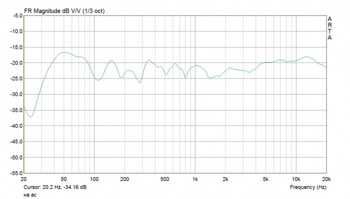

А потом развернул акустику на микрофон....
Опа... 8-)
на ас.jpg [ 118.71 КБ | Просмотров: 189 ]

В общем загадка о 2,5 децибеллах.... :lol:
