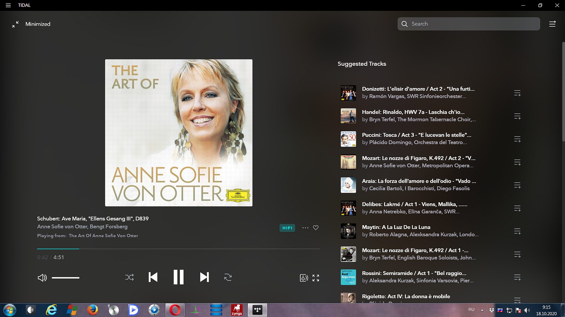

Если Вам прищлась по душе Рене Флеминг, то очень рекомендую послушать вот этот диск, на мой взгляд один из лучших современных голосов.

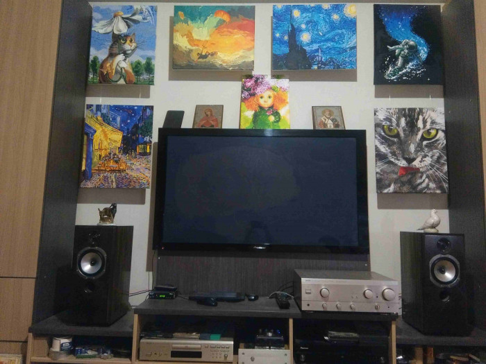

Сообщений: 3707
Его благодарили: 516

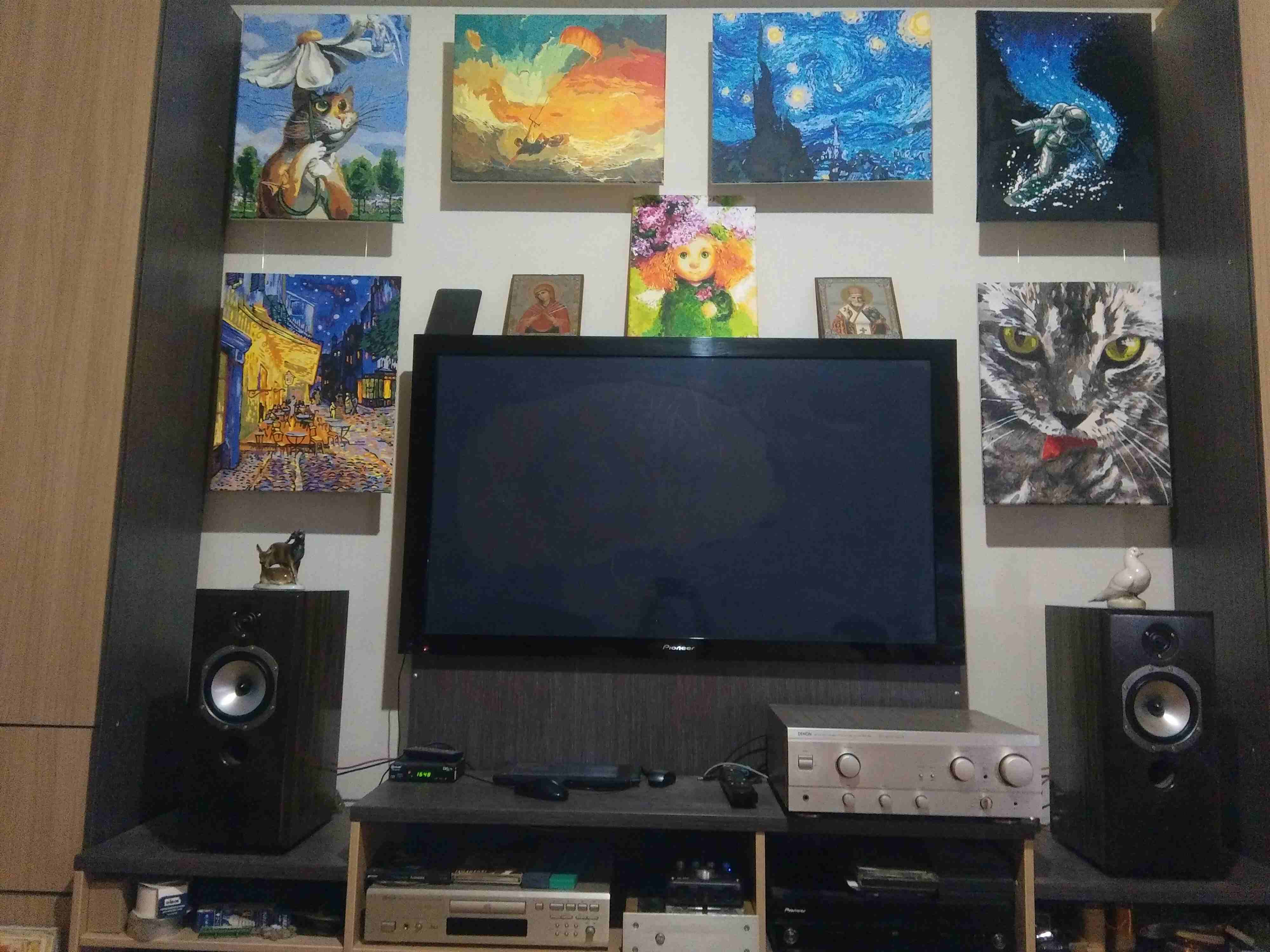

Немного обработал комнату. Забавно звучит.... :D
Супруга рисовала картины по цифрам, рисовать очень понравилось.
sized_1.JPG [ 432.28 КБ | Просмотров: 757 ]
 Заголовок сообщения: Моя не система (Алек-сей)
Непрочитанное сообщениеДобавлено: 10 дек 2020, 11:48
А ЦАП то, ЦАП какой!? :lol: :D 8-)
Непрочитанное сообщениеДобавлено: 10 дек 2020, 16:18
Сообщений: 3707
Ручной... :P

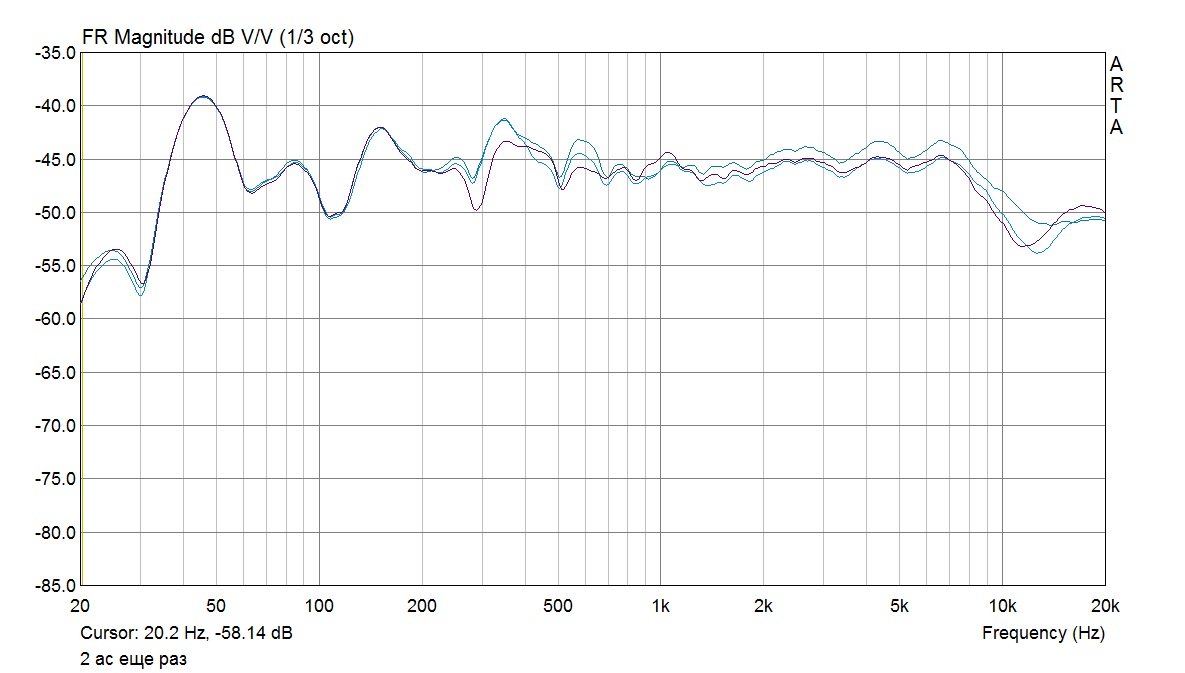

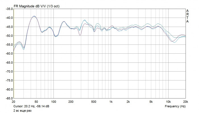

Непрочитанное сообщениеДобавлено: 10 дек 2020, 16:19
Сообщений: 3707

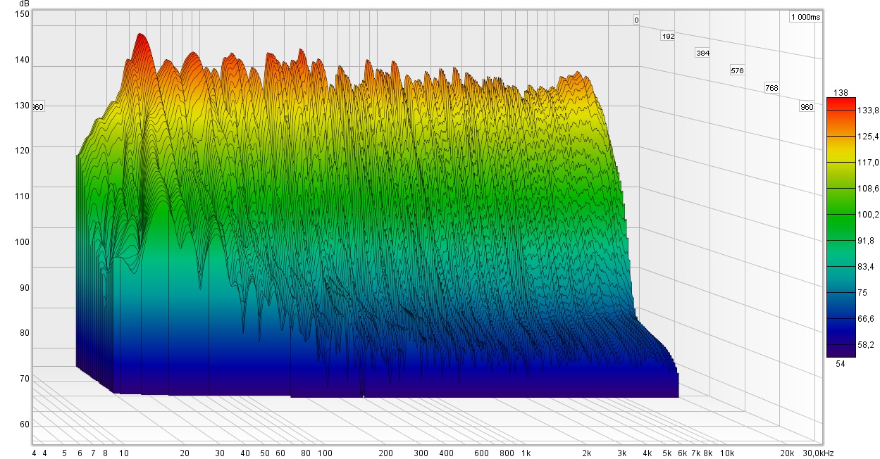

Попробовал повесить за спиной одеялко(как раньше были в пионерлагерях) и поверх одеяла флисовый плед. Вес всего 2-3 кг. Размер получился 1,3 м на 1,7 м. Мерил с относом 12 см, без относа и без одеялок(на стене виниловые обои-штукатурка-силикатный кирпич).
Получилось так.
На ВЧ влияет только одеялко... На диапазон 200-1000 гц, относ от стены.
Слушать стало невозможно. Звонкий хлопок пропал. Комната умерла, вокал то же... Плюс получился с бочкой, но мне так не нравится.

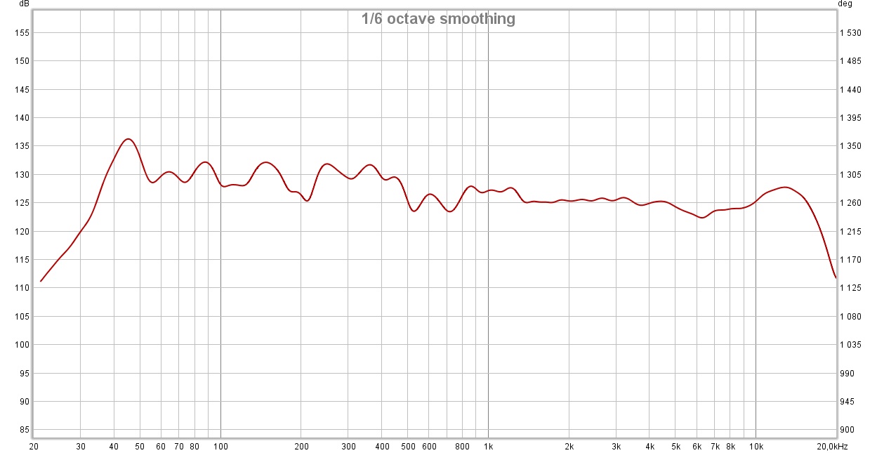

1. Поигрался с уровнями в REW, настроил по рекомендациям. Получилось так. Сглаживание 1/6, 1/3 через чур красиво смотрится.
2. Вспомнил, что у меня установлен APO эквалайзер. Сколько не пробовал настроить не получалось. И все предыдущие программы измерения работали в обход.
Решил попробовать проделать это с REW. Оказалось работает. Можно мерить и корректировать и мерить. Поднял уровень от 60 гц до 400 гц.

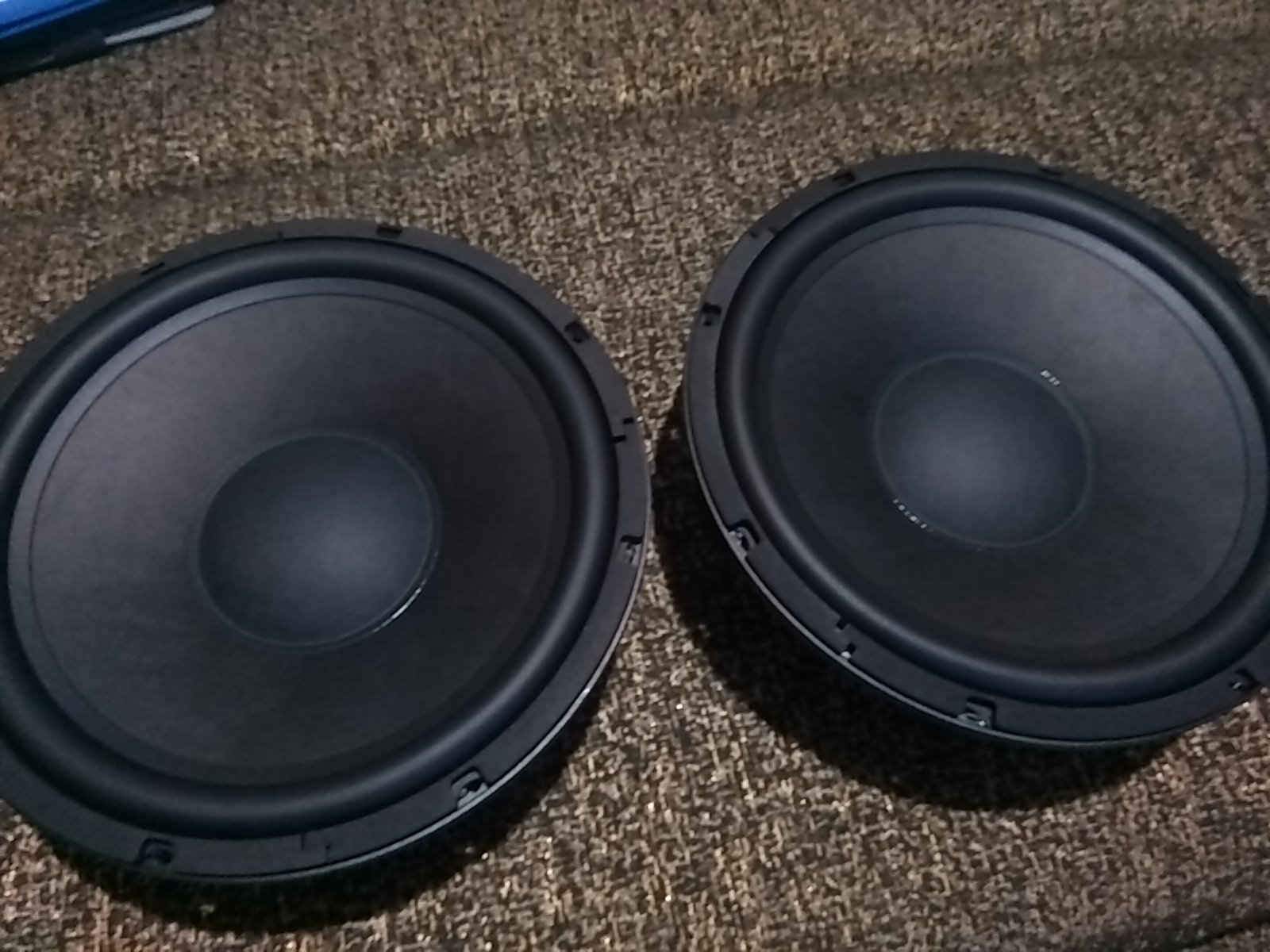

Непрочитанное сообщениеДобавлено: 14 янв 2021, 17:24
Сообщений: 3707

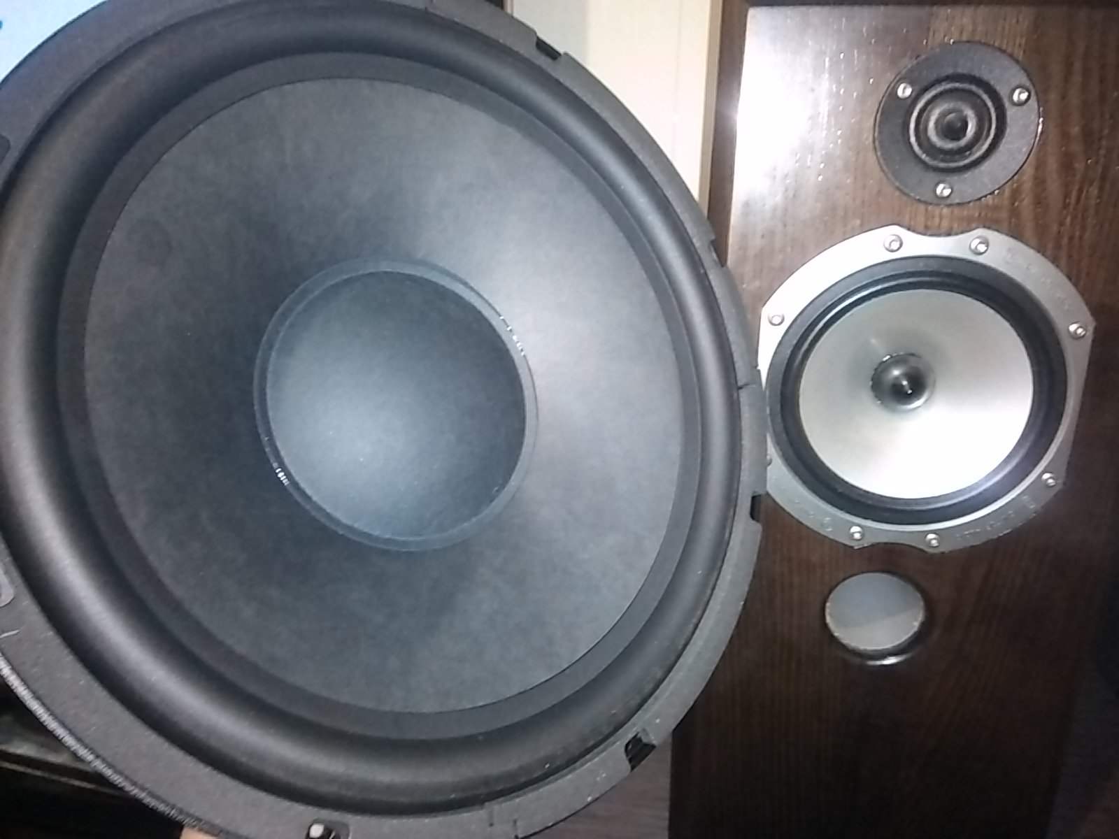

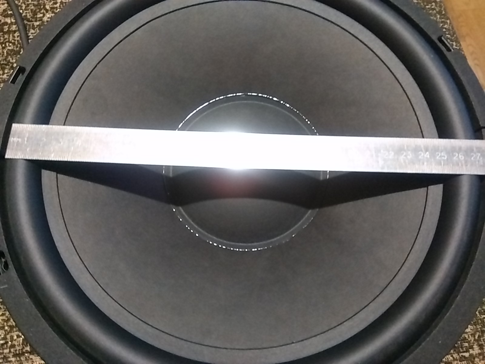

Владимир83 писал(а):
И ещё, делай третью полосу, возможно и одеялки не понадобяться, когда добавишь основательности звуку.
Обсудим.....? :D
IMG_20210114_175707.jpg [ 180.28 КБ | Просмотров: 654 ]
IMG_20210114_175748.jpg [ 183.04 КБ | Просмотров: 654 ]
IMG_20210114_180210.jpg [ 243.94 КБ | Просмотров: 654 ]
Непрочитанное сообщениеДобавлено: 14 янв 2021, 17:26
Сообщений: 3707
Без оформления поют громче старых..... 8-) :lol:
