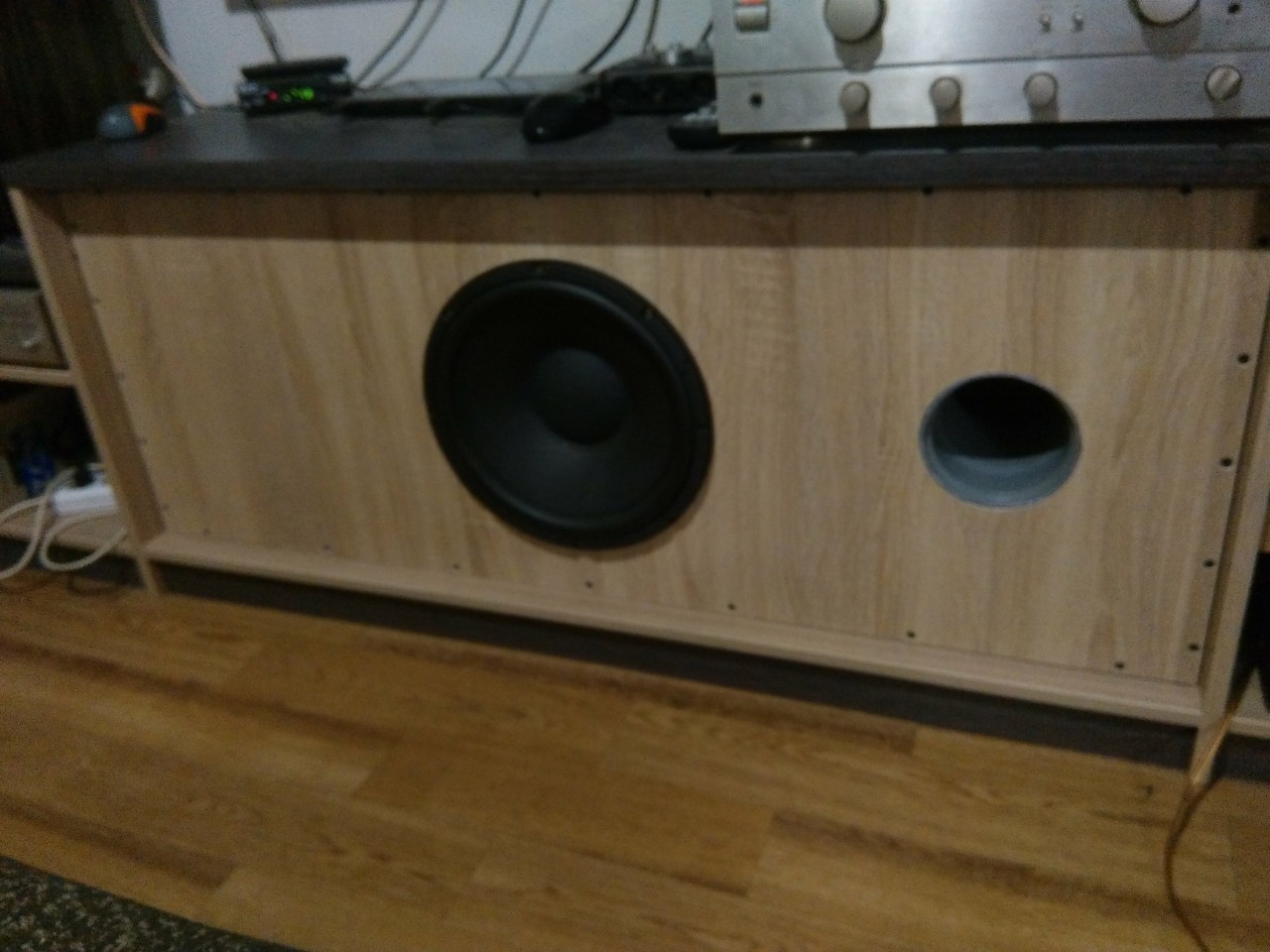

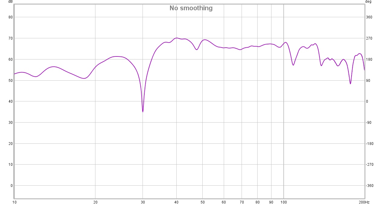

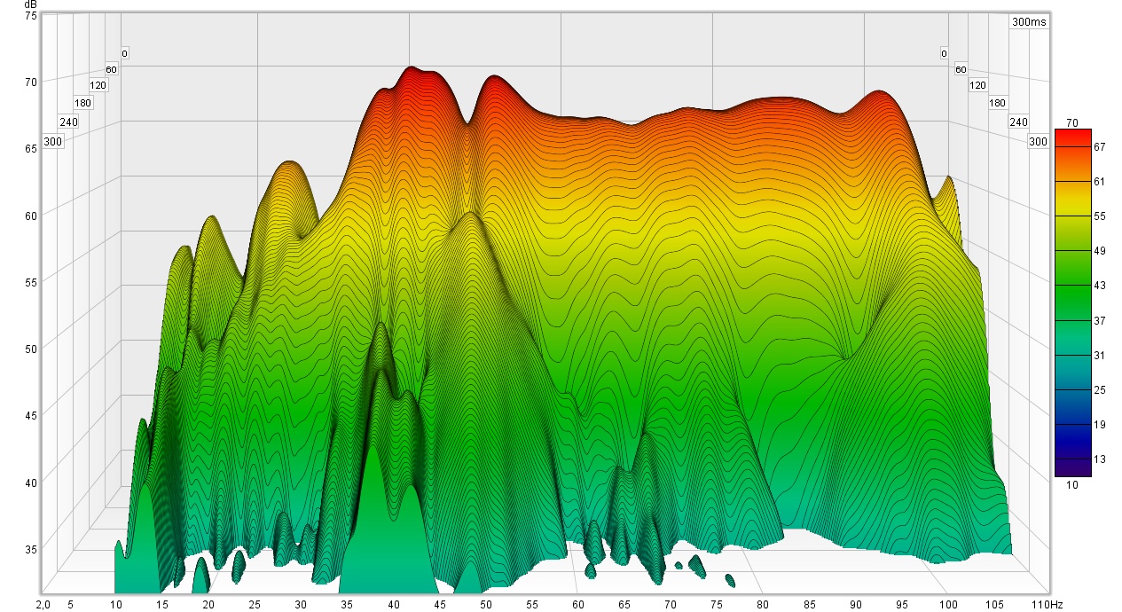

Врезал я все таки ФИ в саббуферы(второй не фотографировал). Чудесно звучит. Хотя ФИ(да и сабы) многие ругают, но все работает, как надо. :cool:
Ни гула, ни шума. По звучанию. Одни и те же басовые ноты, зазвучали по другому. Видимо из-за быстрого затухания НЧ в комнате.

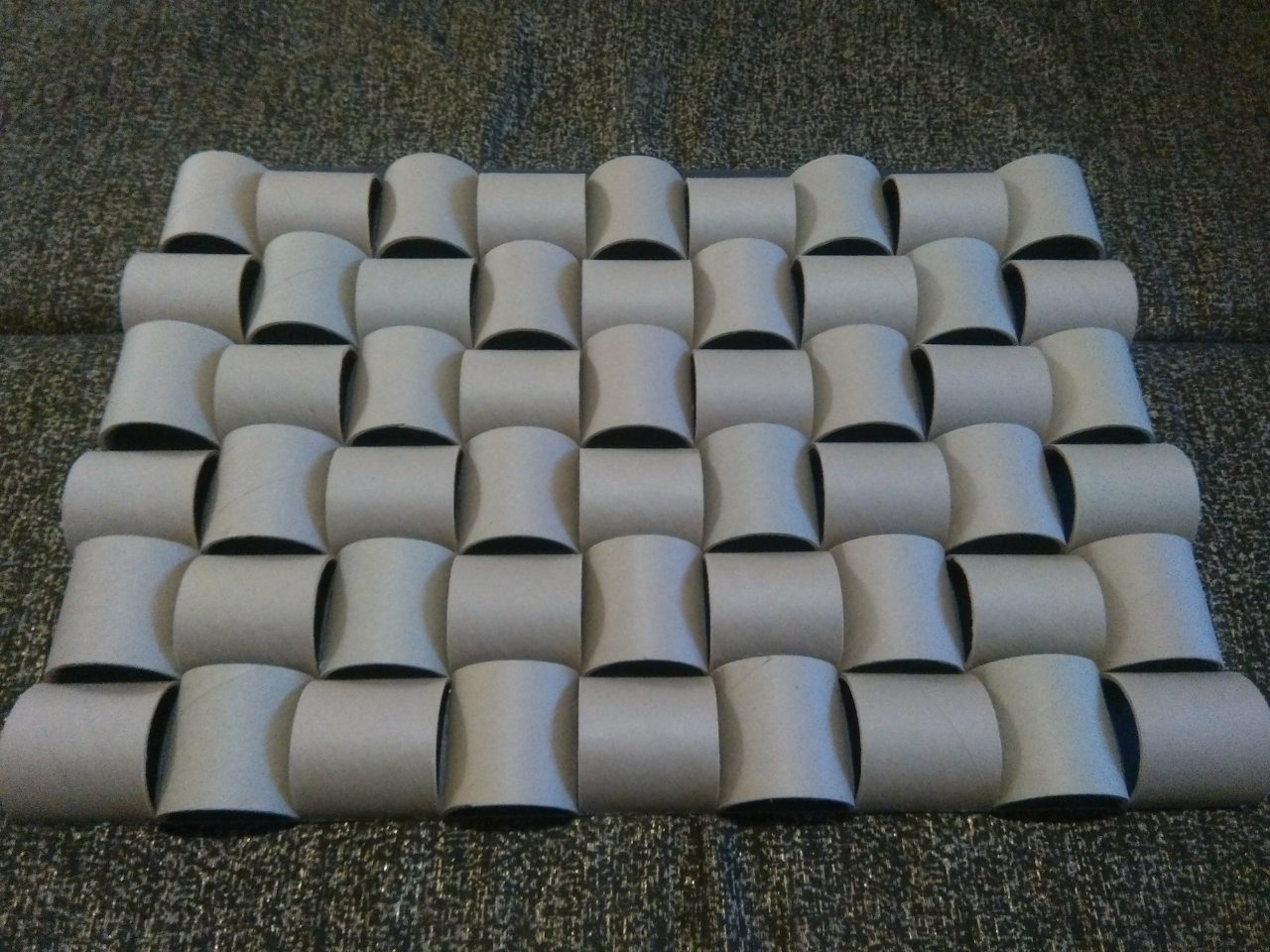

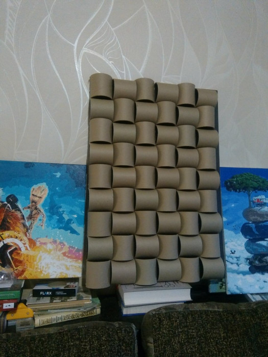

Пробую ..... :D

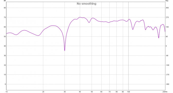

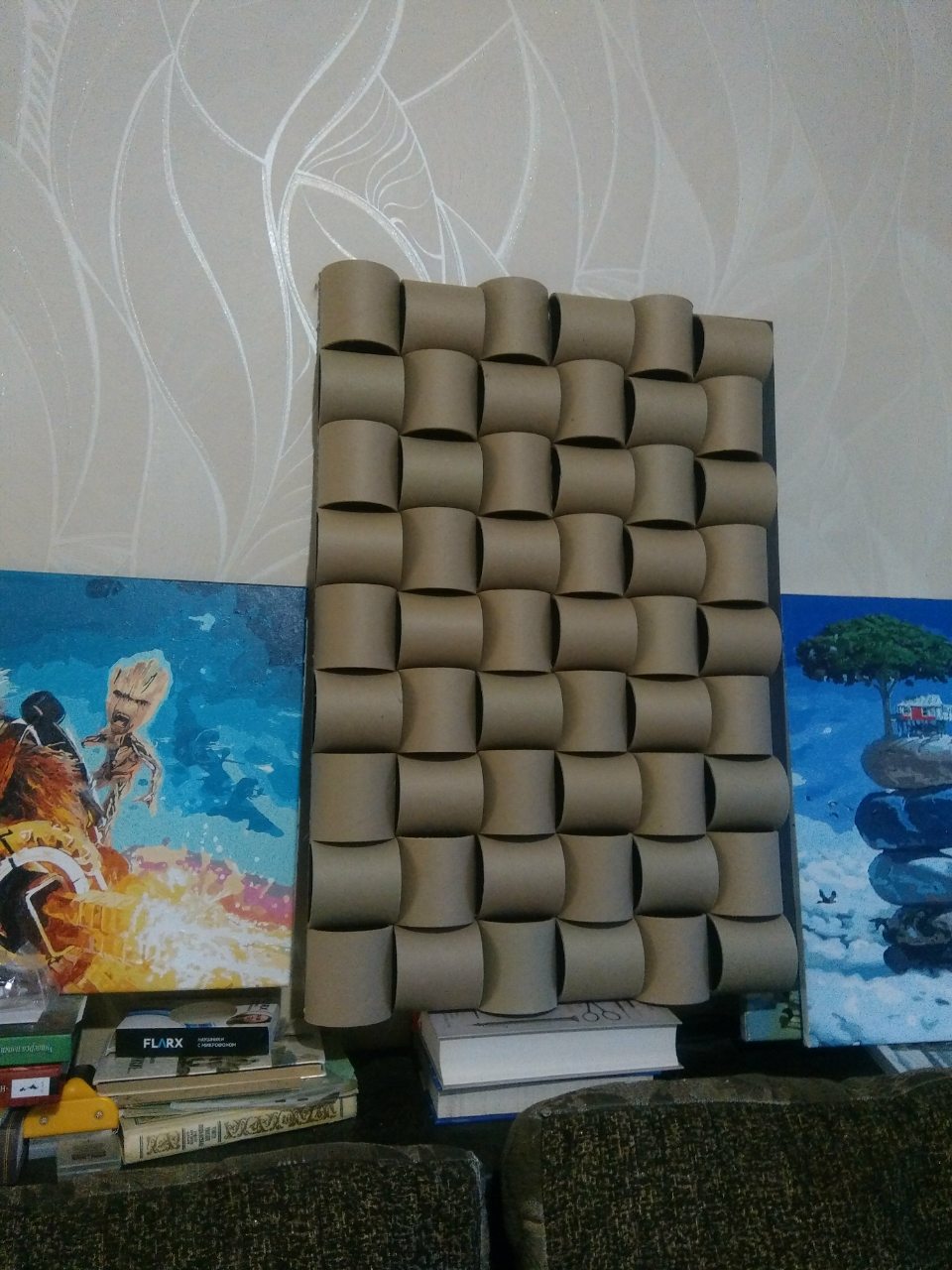

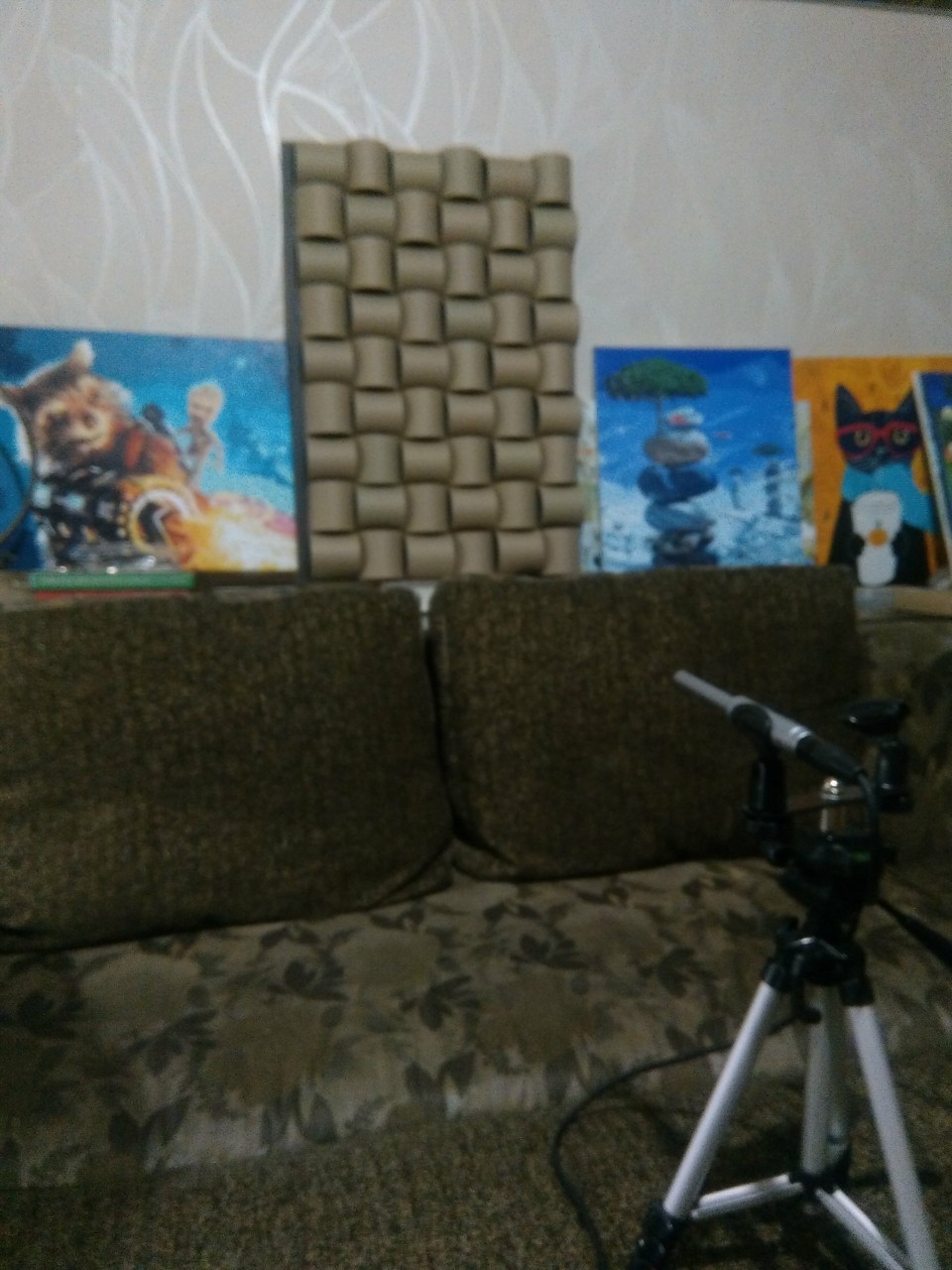

Алексей, а замеряешь на второй фотке что?
  Не в сети
 Заголовок сообщения: Моя не система (Алек-сей)
Непрочитанное сообщениеДобавлено: 23 ноя 2021, 21:44
Сообщений: 3709
Работает или не работает панель на рассеивание звука.

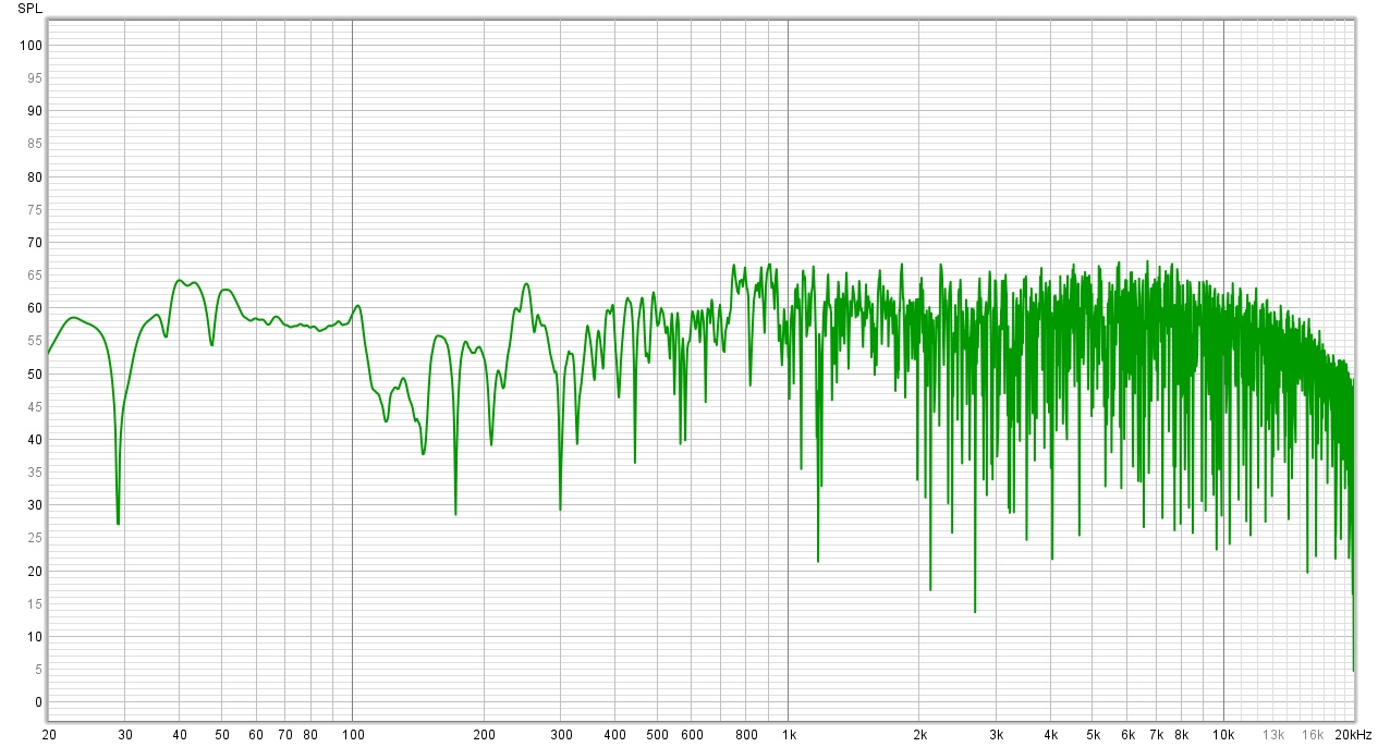

Алексей, а отчего колонки на картонных коробках стоят?
Непрочитанное сообщениеДобавлено: 02 дек 2021, 18:33
Сообщений: 3709
Разные эксперименты по расположению. Пытался выровнить провал 100-300 Гц. Безуспешно. Если микрофон сместить но 50 см влево-вправо, от места прослушки, то ачх ровная. По микрофону. Ушами особо не замечаю.
Откинуты назад, для выравнивания акустических центров динамиков. Но оказалось мало. Нужно либо задержку делать на ВЧ динамик, либо двигать назад примерно на 6-7-8 см... :(
