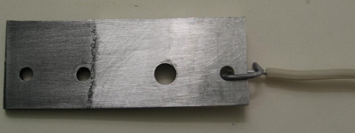

afanasy писал(а):
И я так понимаю, тут тоже есть нюанс? Надо деталь подцеплять таким образом, чтобы контакт не помешал процессу анодировки?
Алексей, в большинстве случаев всегда можно найти способ прикрутить проволоку. Если же деталь неудобная для крепления, скажем, шар, то думаю можно поступить так: закрепить её и начать процесс, потом перекрепить и продолжить. Возможно, таким способом нивелируется некоторая неоднородность в месте приложения потенциала. В моей было несколько отверстий, я крепил как-то так:
01.JPG [ 47.74 КБ | Просмотров: 928 ]
Есть ещё один неприятный момент, он связан с размерами обрабатываемой детали. Несколько лет назад, когда ещё саунд спейс не родился, но я уже болел всякими коробочками с японских помоек, причём стадия безумия была критической и я дошёл до того, что стал ляпать себе блоки в стиле одной известной фирмы, то, когда встал вопрос придания приличного внешнего вида, я в первую очередь подумал об анодировании лицевой панели. К сожалению, я тогда не фотографировал этапы, поэтому опишу на словах. Покрытие получилось очень неравномерным. При этом в углах было то, что надо, но остальное выходило плохо. Поэтому пока у меня поверхность просто закрыта лаком (тут я долго подыскивал подходящий) . Надеюсь, что химик, телефон которого мне дали, поможет. Да и есть идея, как сделать надписи. Чуть-чуть освобожусь и прикуплю у китайцев необходимые материалы и , если получится, то поделюсь с форумчанами. А пока как-то вот так:

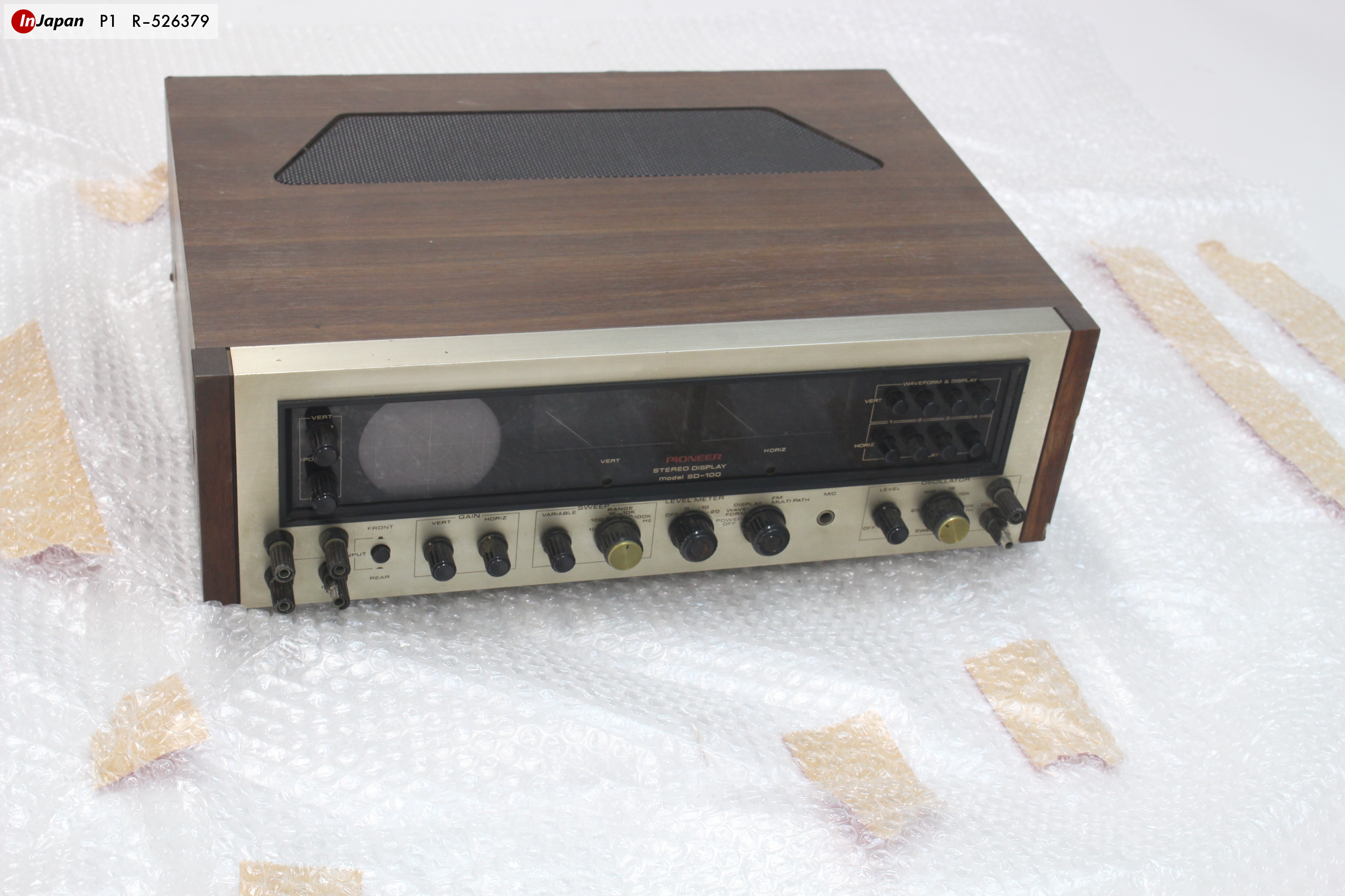

Непрочитанное сообщениеДобавлено: 26 июн 2016, 19:36
Сообщений: 2647
Некоторое время назад я решил, что с покупками разных коробочек аудиоиндустрии покончено. Но , как говориться, не зарекайся. В моём аудиокляссере оставались несколько пустых ячеек, в которых я размещал всякие мелочи. Но, признаюсь, понимал, что там должны быть габаритные устройства, а не коробочки с головками, иголками, антеннками, пультами и прочими аксессуарами аудиофила. И вот, несколько дней назад, один из моих друзей, тоже подцепивший вирус , ещё не идентифицируемый мировой наукой, и по этой причине посещающий аукционы не только в виниловом секторе, но в разделах, посвящённых различному железу, прислал мне ссылку на аппарат, который я знал , и даже одно время планировал приобрести, но его чрезвычайно редкое появление среди предложений , а отсюда и цена , меня остановило, и я забыл про него. И вот, открыв присланную ссылку, я решил поставить ставку, надеясь , что , как я заметил за годы посещения инджапан, летом активность япошек снижается и … вдруг.. может быть.. Плюс, судя по фотографиям, у аппарата есть проблема, хотя владелец её и не озвучил. В результате, возвратившись домой, я обнаружил, что победил, причём, цена оказалась значительно ниже моей ставки, что , как Вы понимаете, всегда приятно. Вчера приобретение было уже на складе посредника, о чём он сообщил и прислал фото. Понимаю, что логичнее было бы написать по получению, но уж больно хотелось похвастаться перед друзьями. Да и на форуме у нас затишье, разве что несколько вспыхивающих “боёв местного значения”.
Фото со склада инджапан.

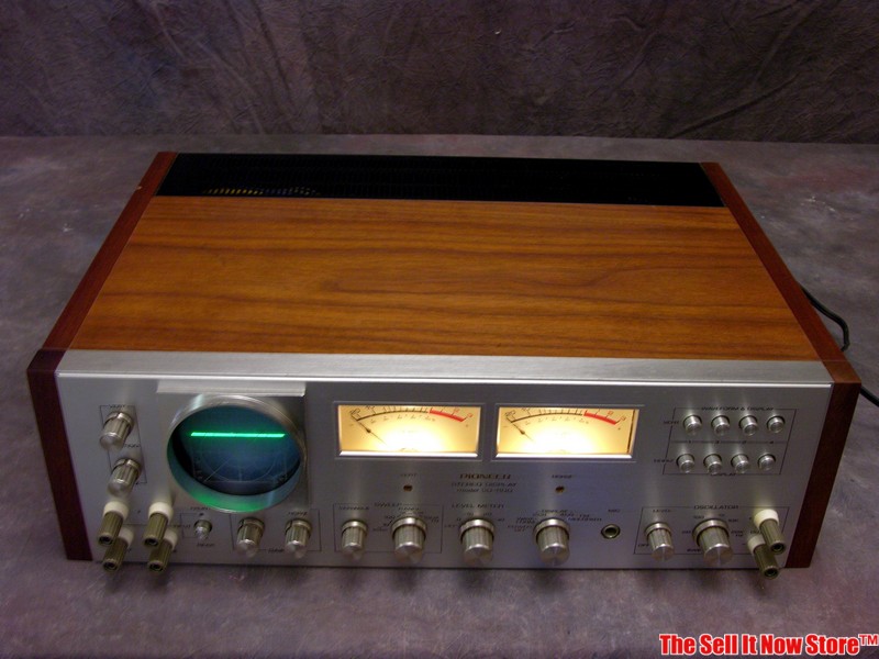

01.jpg [ 2.25 МБ | Просмотров: 547 ]

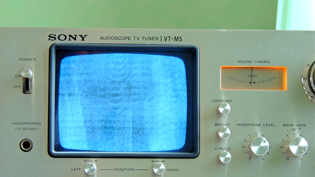

Это аудиоскоп Pioneer SD-100 (для остального мира SD-1000), выпуск 1971 года. Позднее Пио выпустил следующую модель , SD-1100 , она, несомненно, симпатичнее и немного дополнена по функционалу, и , конечно, каждый пионеровод мечтает о такой коробочке, но её цена вне рамок бюджета основной массы фанатов. Он выполнен в стиле , присущем основным компонентам. Красавец!! Мой вариант несколько “ёлочен”, в основном из-за своих цветных индикаторов, но я решил следовать принципу своего приятеля, согласно которому рекомендуется “торчать на малом” , чем себя и успокоил. Да, так выглядит мечта :
02.jpg [ 101.66 КБ | Просмотров: 547 ]

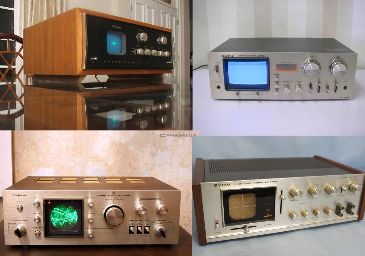

Аудиоскопы выпускали несколько фирм, по своим задачам они разнились, но имели общий элемент - трубку Брауна. Небольшой коллаж привожу ниже. Могу сказать, что в натуральном виде они значительно симпатичнее, чем на фото. У меня есть Сонькин (наверное, единственный, который выпускался в большом количестве и поэтому даже сейчас стОит недорого), а у одного их друзей текниксовский, поверьте, я не лукавлю.
03.JPG [ 114.47 КБ | Просмотров: 547 ]

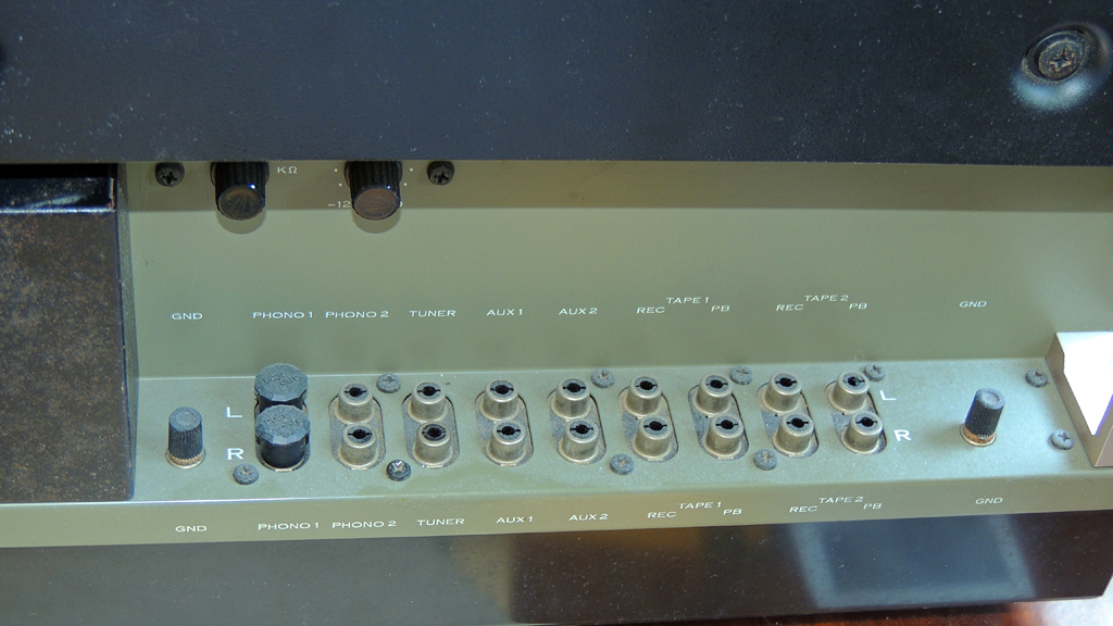

Пару слов о приобретённом устройстве (то, что можно понять, рассматривая фотографии). Аудиоскоп оснащён ЭЛТ, что в общем-то следует из названия , и парой стрелочных головок. Имеется генератор звуковой частоты, генератор свиптона, настраиваемый по диапазону и по длительности. Имеется микрофонный вход , при желании можно оценить акустическое поле в комнате. Имеется вход для детектирования многолучевого приёма (используется при настройки антенны ФМ диапазона) – у некоторых тюнеров, как правило, ближе к топовым моделям, на задней панели имеется выходы multypath vert и multypath horiz .
Экземпляр, приобретённый мной, конечно, не коробочного состояния. Видно, что расколоты пару клеммников (выделены жёлтым) , но это ерунда, как выйти из положения, мне уже понятно. Несколько хуже, что нет фото с включённой трубкой, допускаю, что присутствует проблема, серьёзней, конечно, но на сегодняшний момент тоже решаемая.
04.jpg [ 42.03 КБ | Просмотров: 547 ]
Непрочитанное сообщениеДобавлено: 26 июн 2016, 19:45

И главный вопрос- что делает эта гравицапа?
Евгений, это устройство не предназначено для извлечения звука, это некоторый универсальный прибор, позволяющий произвести диагностику , настройку и ремонт аудиоаппаратуры. Он включает в себя все необходимые компоненты – генератор, осциллограф, вольтметр и ещё некоторые модули , облегчающие этот процесс. Конечно, на сегодняшний день это устройство устарело. При наличии легкодоступных радио деталей (OP, ADC, DAC, DDS) при желании можно сделать себе подобный инструмент или приобрести и он будет и дешевле, и малогабаритнее, и точнее, и функциональнее, но есть люди, которые “играют в другие игры”. Я - один из них. В общем-то, это понятно, если пробежаться по теме.

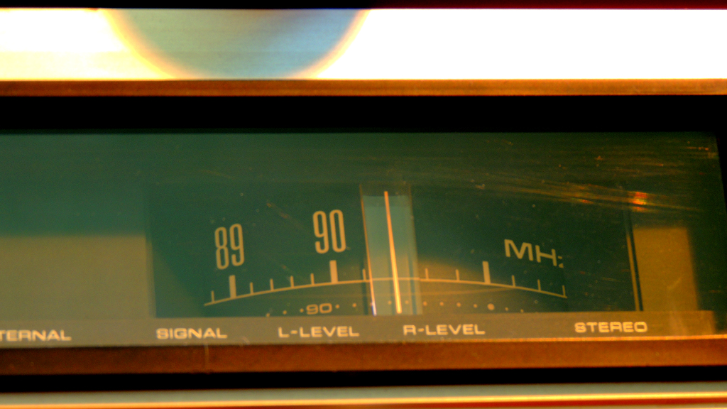

Думаю, что многих остановили фотографии. Я морально готов к тому, что имеется проблема с осциллографической частью. Но она решаема, даже в случае мёртвой трубки.
