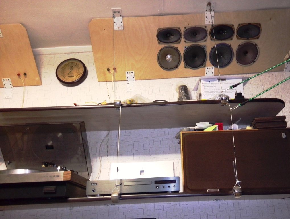

итак, в одной из тем товарищ нам поставил в укор что мы не делимся своими поделками. пока выложу фотки, ясно что будут обсуждения и критика. но скажу сразу что всё очень обдуманно и уверен иду верным путем, потом расскажу каким долгим и тернистым путем к этому пришел и почему. итак основа щиты ГИ подвешены к потолку. комната мастерская хоревка 14 метров, где я делаю что хочу круглые сутки на любой громкости. фотки полугодичной давности. многой аппаратуры уже нет, к колонкам добавил пискуны рупорки которые стало слышно. продолжение следует...
IMG_20161120_223839.jpg [ 314.03 КБ | Просмотров: 1391 ]
IMG_20161120_230134.jpg [ 294.06 КБ | Просмотров: 1391 ]
DSC04915.jpg [ 192.79 КБ | Просмотров: 1391 ]

Класс! :cool:
Оригинально и без оглядки на всякие аудиофильские догмы. :2piv:

Набор головок все советские кроме пискунов если я верно разглядел а чем обусловлен выбор?
Да и как я понимаю включение последовательное без фильтров вообщем ждём разъяснений. :?

Любопытное акустическое оформление: закрытый угол. 8-)

вернее открытый. бока пустые. мало места, пришлось экспериментировать.
перепробовав кучу разных колонок, побывав на многих концертах и выставках понял наконец то одно- искать надо свой звук не вне а внутри себя. все эти немецкие английские японские колонки есть исполнение чужого мнения. купив очередной раз акустику понимаешь что играет хорошо но как всегда не твоё. а на наших широкополосных динамиках мы все выросли, этот звук мне нравился всегда. отбросив наконец весь мусор из головы стал делать свой звук сам.

Игорь.....сколько форум существует.....такой акустики еще не видовал... :shock:
Старые громкоговорители на предприятии выбрасывали....я с них динамики доставал...В одной колонке 6 штук...вряд....уже и не помню марку....совдепия....
Но на " Молотке" улетали как горячии пирожки.
Хороший звук....можно было бы что нибудь сварганить....сделать корпус и кайфовать.
Но доступность импорта сделала свое " черное" дело....
Понахапали винтажа.... 8-) и Агнец " промыл" всем мозги о дорогом новоделе....

там не будет правильного звука. вкусный будет. но все равно - :cool:
былаб куча таких ради интереса в гараж бы засунул.

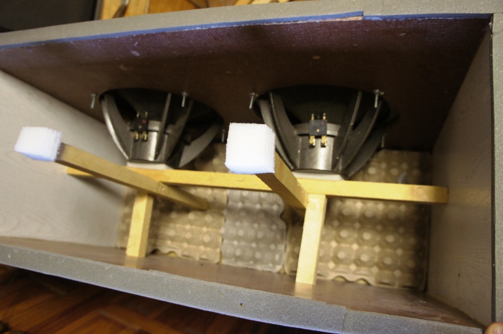

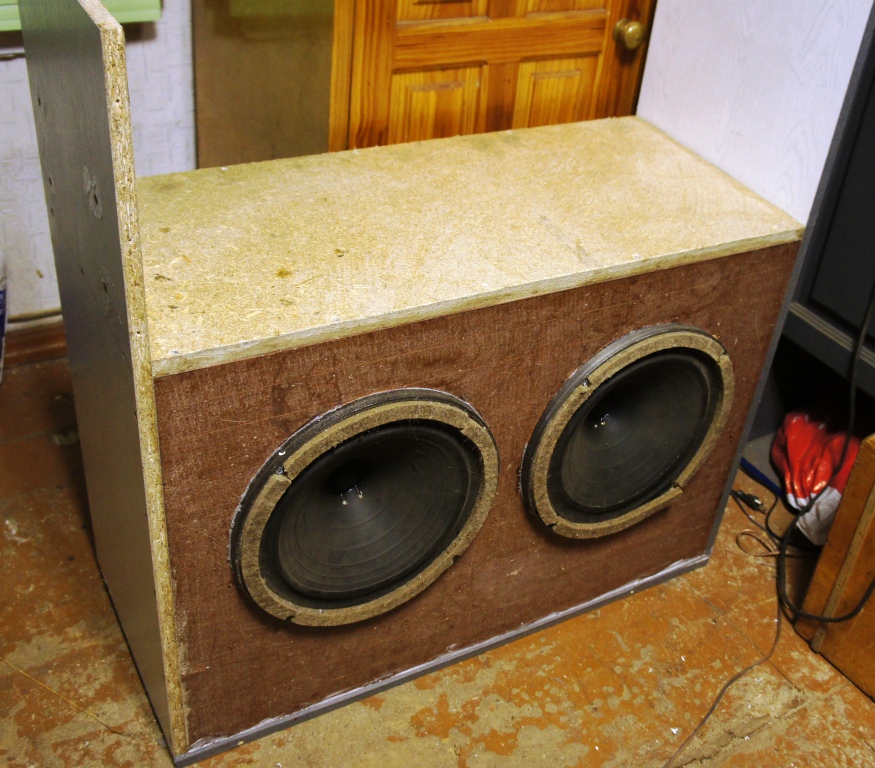

итак продолжу свои мысли. комната 14 метров, как получить масштаб как в зале? простым прибавлением громкости этого не добиться, время затухания сигнала мало. но он есть. вывод сделал такой
1. много динамиков с нежной бумагой дают хорошую детализацию. и так как от ушей до динамиков расстояние разное, получается сигнал приходит не в одно время. в итоге как бы искусственная реверберация. она очень мала и каши в звуке нет. но эффект большого звука есть
2. какой большой звук без объемлющего баса? все колонки что у меня были не давали того что я хотел. в итоге после долгих размышлений решил так. приобрел 4 штуки Биг НХ- 301 и по две штуки на канал. грешен люблю всё большое и крупное. испытания показали одного низкочастотника мне не достаточно. собрал в 150 литров ящике то что хотел. один динамик имеет чуйку 96 дб, в паре где- то 98. с высокочувствительными щитами срослись хорошо. НЧ стоит на полу и по расстоянию гораздо ближе ко мне. посему запаздывания нч нет. и что интересно все совершенно слитно. локализации ящика нет.
3. в общем на данный момент сознания желаю и добился "эффект фойе" то есть не навязчивый и затягивающий. это как на концерте, он уже начался а ты еще в холле и торопишься быстрее в зал. а прелюдии как известно по ощущениям не менее самого акта :2piv:

Как включены 8 динамиков и какая получается у них чуйка ?
Хочу понять, учусь... :2piv:
3 ГД-38Е
Диапазон частот: 80 – 12500 Гц
Чувствительность: 90 дБ
Неравномерность АЧХ: 16 дБ
Сопротивление: 4 Ом
Коэффициент гармоник на частотах:
125 Гц: 7%
200 -400 Гц: 5%
630 – 6300 Гц: 3%
2 ГД-40А
Диапазон частот: 100 – 12500 Гц
Неравномерность АЧХ: 12 дБ
Чувствительность: 92 дБ
200 – 1000 Гц: 5%
2000 – 10000 Гц: 3%
Сопротивление: 8 Ом
Непрочитанное сообщениеДобавлено: 06 июл 2017, 18:15
Сообщений: 657
Его благодарили: 134
Включены последовательно и параллельно, чтобы общее сопротивление было около восьми. Чуйка думаю за сто, потому что низа прибавлять приходится. Замечу гула нет на же на большой мощности. Но мясо аж щуба заворачивается

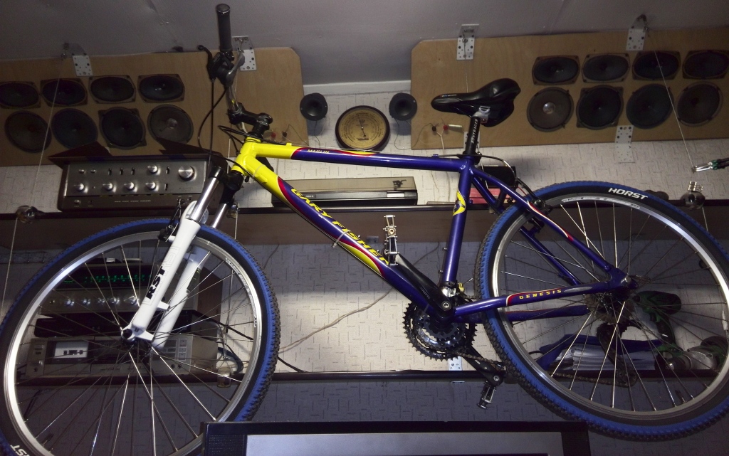

По названию темы ожидал увидеть велосипед обвешанный акустикой :D
Непрочитанное сообщениеДобавлено: 06 июл 2017, 22:14
А я открывая думал, что акустика обвешанная велосипедами :?
Непрочитанное сообщениеДобавлено: 06 июл 2017, 22:39
Сообщений: 657
уговорили :D
IMG_20170706_223358.jpg [ 320 КБ | Просмотров: 1106 ]

Вообще то жесть!!! Единственно хорошо, автор не без дела, рукодельничает. На мой взгляд, какой либо системы, при таком подходе, не будет. А так---я тебя слепила, из того, что было...

Игорь, ты конечно меня извени.. ну что, нужно было 35 лет думать, чтоб воткнуть дины в фанеру, без всяких научных подходов по совместимости, кроссам и прочему, а потом всё это подвесить в угол потолка... я не против, и с уважением отношусь к людям ищущим и строющим... но именно этот вариант мало совместим с понятием "система"...за исключением, что многие, прослушают и признают, что открылась новая страничка в колонкостроении и реализации звука что мало верояно. Но выдержалась главная догма филов--"на свой слух
А так, я б тоже с удовольствием слуханул юы, даже ютубовский вариант :2piv: "
