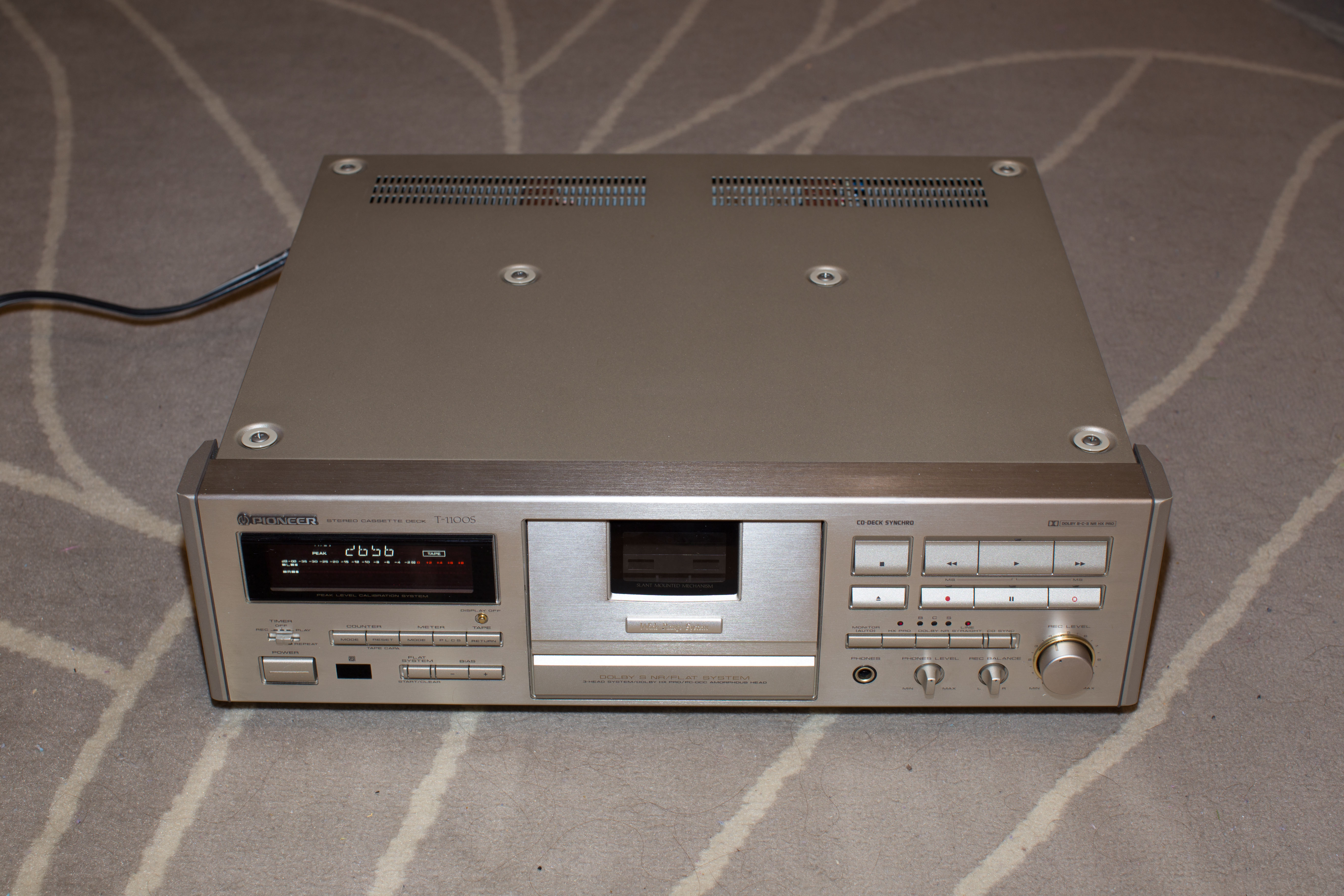

Приветствую, господа.
Разрешите Вам представить очередного монстра - киллера цифровых форматов - деку Pioneer T-1100S. Проект по восстановлению этого замечательного аппарата длился около года. Аппарат был куплен мной как нерабочий 8 декабря 2013 года на японском Яху и вот он у меня в стойке. Как это было, я буду описывать поэтапно за неимением свободного времени. Общее обслуживание аппарата произвел я, а тонкой настройкой и доводкой занимался Олег Лебедев. После настройки дека прописывает на металле 31 кГц. Видео можно посмотреть здесь .

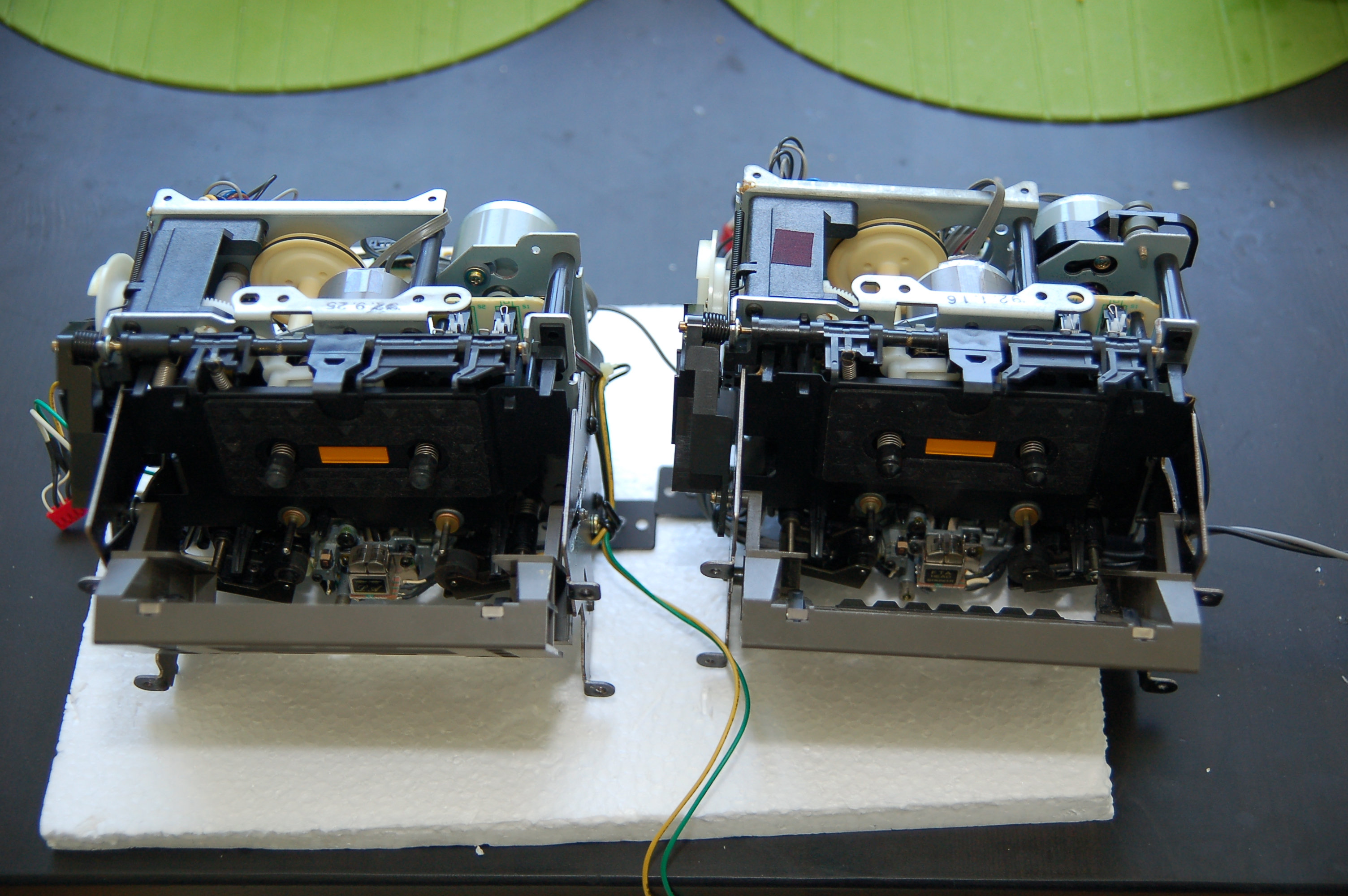

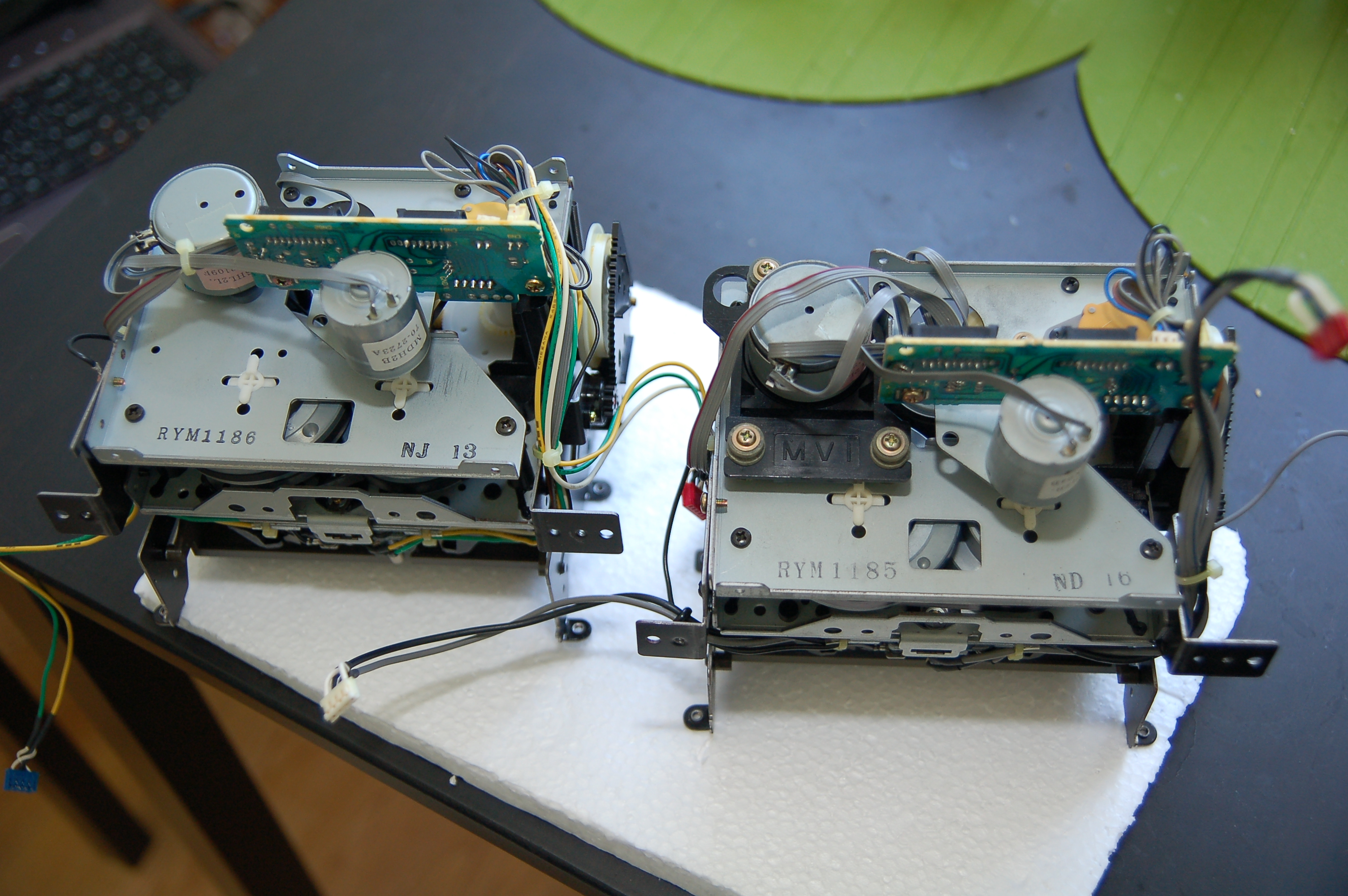

По поводу детонации получил ответ от Олега, цитирую:
Детонация у наклонных протягов теоретически меньше чем у наклонных, производитель заявляет 0,056%, но в реале примерно такой же как и у вертикальных - они отличаются только разворотом в верт плоскости - ролики пассики моторы -всё одинаковое. В 1100 в отличие от 770 ведущий мотор не прикручен к протягу , а подвешен на мини-субшасси через резинки для снижения вибрации. Детонация у обоих аппаратов примерно одинаковая и составляет 0,06-0,08%. Минимально регистрируемое значение по моей касссете 0,03%-0,04% на некоторых Наках с ДД-приводами, поэтому можно считать, что в силу требований к погрешности "эталонов" средств измерений - вполне нормально. Честно говоря не уверен, как достоверно регистрировать значение , скажем в 0,03% - для этого нужна кассета с детонацией как минимум в 0,01% (троекратный запас), что получить нереально. :)))
По поводу порога слышимости: считается, что меньше 0,2% детонацию почти не слышно (на фортепианных пассажах только), а меньше 0,1% можно вообще не заморачиваться - отличие возможно только в большей деталировке и то не на всех жанрах. Реально очень мало проигрывателей винила, которые дают меньше 0,1% детонации. ;)
Ниже как раз отличия в протягях T-770S и T-1100S, видно, что у 1100-го другая маркировка на головке (FTA Head), и двигатель на резиновой подвеске.

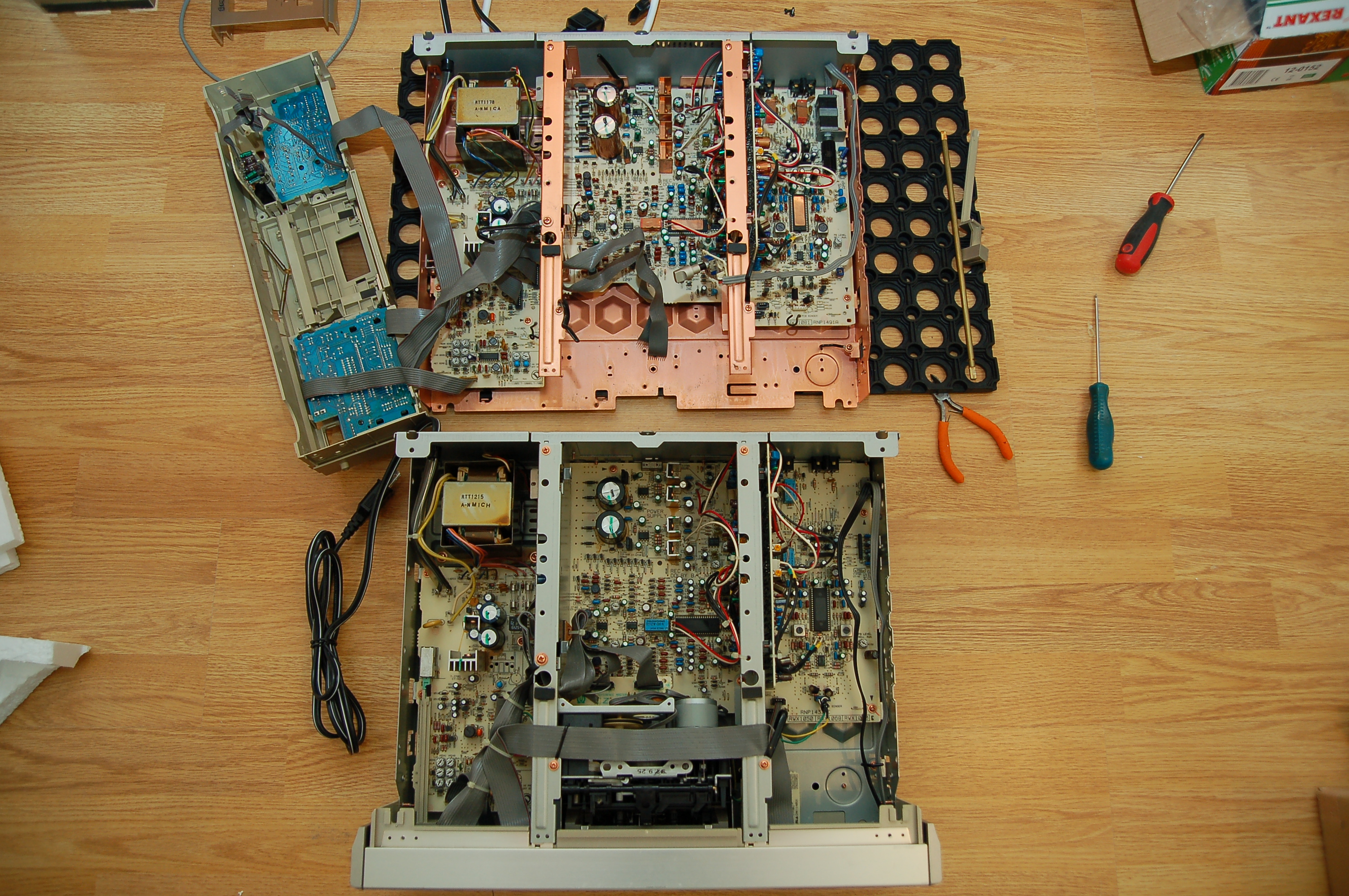

А это для тех кто видит: отличия T-1100S от T-770S - медненое шасси, радиаторы на микросхемах, большие конденсаторы в медных экранах. Резистор регулятора уровня записи на плате, для сокращения пути сигнала, от регулятора на пенели к нему идет длинный металлический шток. До отправки Олегу на настройку были куплены новые ролики, айдлер и пассики. Ролики с айдлером нашел в Ирландии (новые в упаковках), с доставкой примерно 80 евро, с пассиками же вышел казус: заказанные на европейского собрата CT-95 не подошли, точнее из трех в комплекте подошли только 2. Поэтому пришлось измерять длину по месту и заказывать в Японии оригинал. +60$
После замены роликов, пассиков и айдлера я отполировал головку по собственной проверенной методике (были вопросы к состоянию поверхности) и протестировал аппарат. Уточню, что аппарат был куплен не у перекупщика. После года мониторинга яхи, тысячесотые появились на яхе только под конец года, сразу 3 (весь год висел один за 500$) и цена на них упала в 2 раза, что подвинуло меня к покупке. После того, как ушли эти 3 аппарата, купить рабочий тысячесотый дешевле 400$ на яхе стало практически нереально. Итак, купленный не у перекупщика аппарат имел явный перекос по каналам при записи в сторону правого канала, с горем пополам работающий калибратор и плавающие высокие частоты при работе HX Pro. К внешнему виду претензий не было. Аппарат было решено отправить на доработку профессионалу. Вот что показал первичный осмотр - цитирую Олега:
Пробежался по режимам, проверил работоспособность, отрегулировал индикатор, уровни калибратора и балансировку УВ по пост. току. Прогнал по тест-ленте и сделал пробные записи.
Что пока не нравится:
1. При воспроизведении имеется завал по ВЧ. Стандартный. Предлагается выправить конденсаторами.
2. СДП (HX Pro) немного врет, надо настраивать, шуршит один подстроечник - почистил.
3. На 2м типе иногда плавает уровень. Проверю на разных кассетах. Похоже на механические корпусные дела. На самой ГЗ в режиме хром сигнал нормальный в обоих каналах и в правильных пропорциях по отношению к металлу и нормалу. Т.е - "вилка", так что с электрической точки зрения там никуда ничего деться не должно.
4. Довольно сильно отличаются уровни в каналах при среднем положении баланса - перекос сопротивлений резистора - разные секции. Формально в допуске - 2дБ, но судя по положению ручки - не комильфо... Тут надо думать как выходить из этого...
5. Азимут с 3ЛИМом не очень совпадает, видно по характеру фигур Лиссажу, но пока не крутил - писал в положении как есть - похоже, что он там с завода так стоит.
Что понравилось
1. Очень хорошее состояние головы. Реально пишет 30кГц... ;)
2. Очень хорошая комплектуха. В УВ сделан вход на дискрете.
3. Хороший "ушник".
4. Ведущий двигатель на резиновом подвесе отвязан от ЛПМа.
5. Микрухи с радиаторами.
