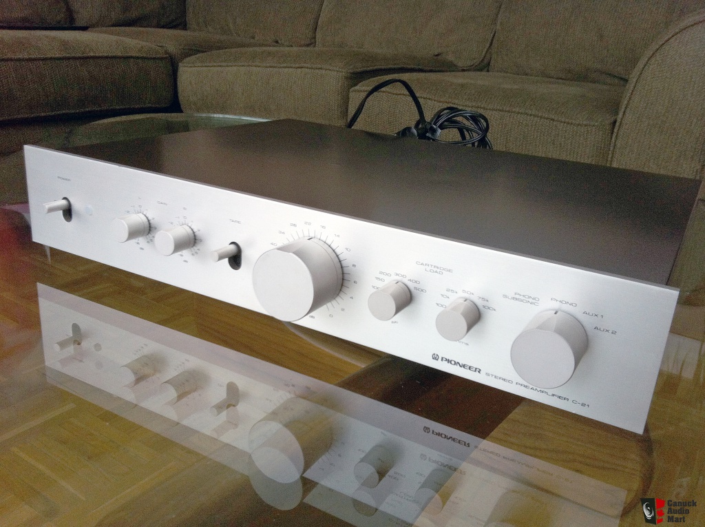

Привез из транспортной уже под вечер, открыл, включил, нрааавиться.

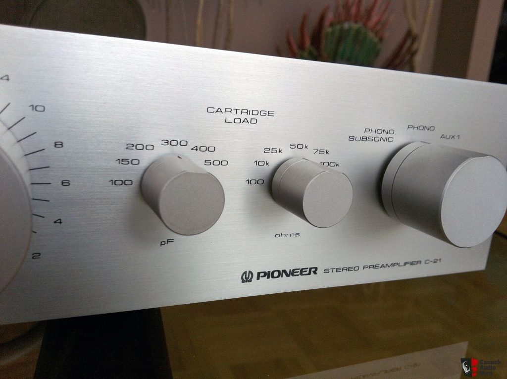

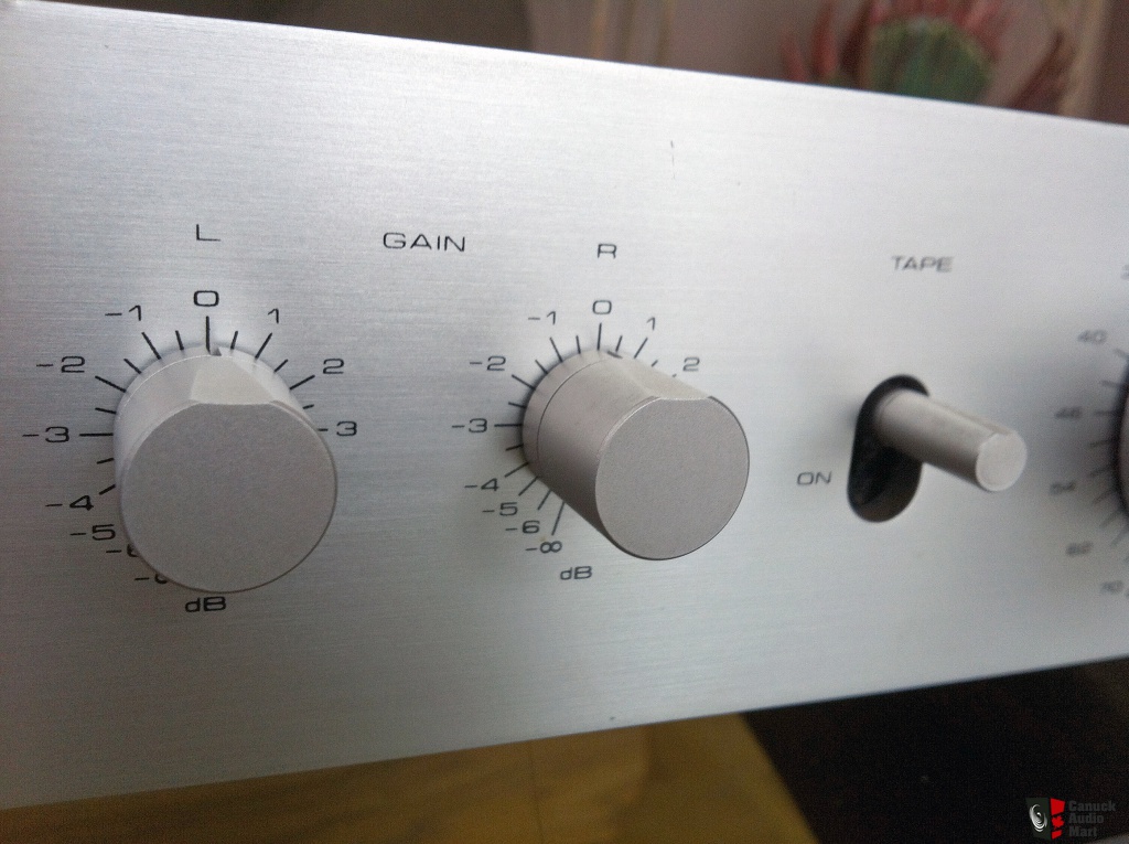

Пара вопросов по крутилкам. Гуглить лень, скажите люди добрые зачем оне.
Фото с инета, но мой почти такой. Так вот зачем, почему, для чего GAIN и pF? :?

гуглить то же лень, но на уровне бабки ванги скажу, что pF - для согласования с емкостью головы и кабеля - подбирается на слух или куревом паспортных данных, Gain - наверно для выравнивания уровня громкости между
байпасом (AUX) и собственно корректирующим усилением
п.с. счастливого хоровода с виниловым пионером ;)
 Заголовок сообщения: PIONEER C-21
Непрочитанное сообщениеДобавлено: 16 мар 2015, 18:52
pF- ёмкость картриджа. :pzdr1: Офуенная штука! :cool:

GAIN
це есть регулировка усиления. ставить по хорошему на первое-второе деление от крайне левого положения. так лучше по звуку.
Carabas писал(а):
pF
подстройка входной емкости связки "головка-кабель". по факту же изменения формы меандра на экране осциллографа при различных положениях практически не заметно. на звуке тоже. на уровне ощущений.
подстройка же входного сопротивления хорошо слышна и хорошо видна на осциллографе.
