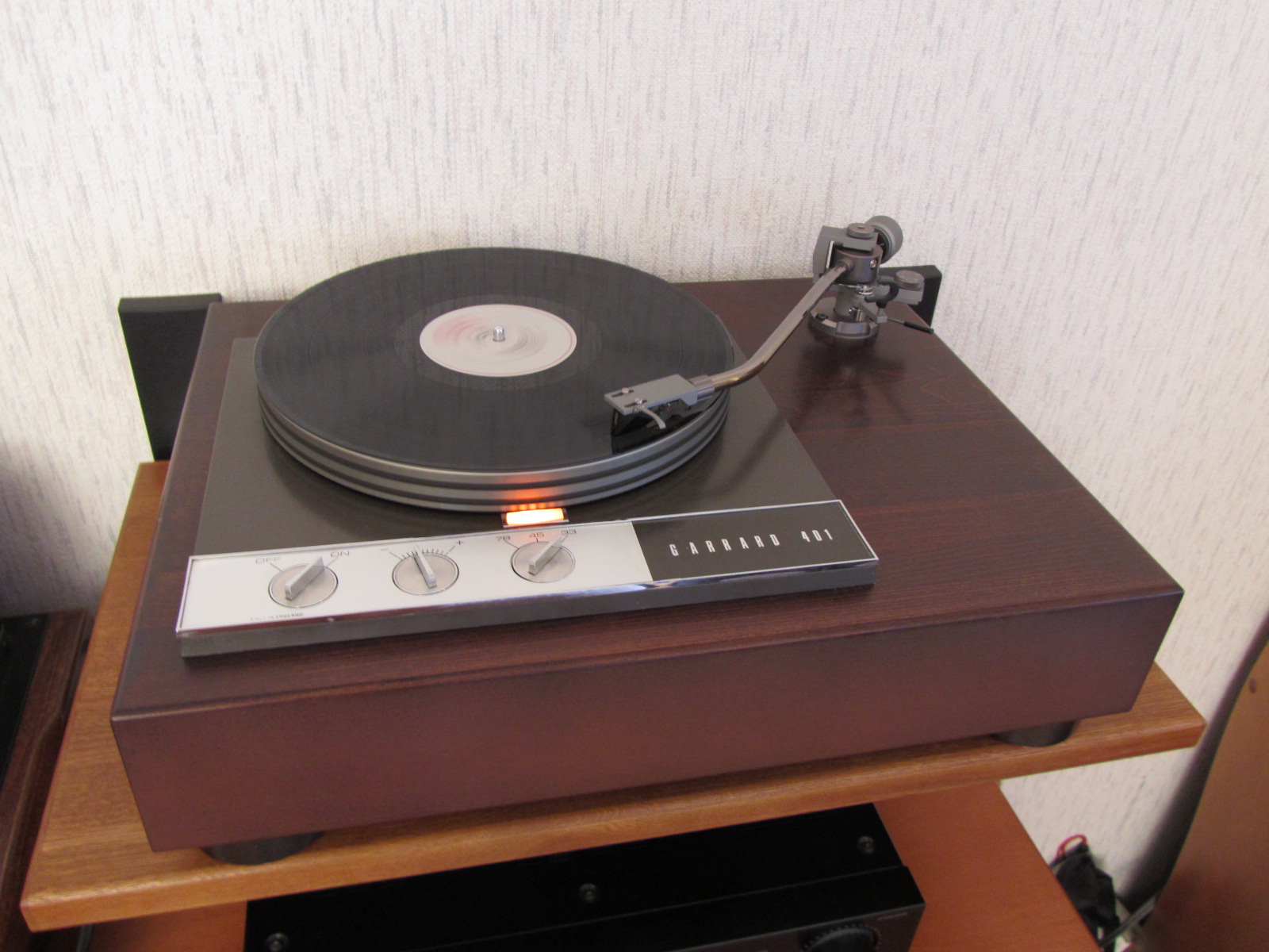

В нашем полку прибыло,поздравляю,я первый раз увидел и помацал эту палку у Славы и сразу влюбился,правда взял 12 инчей!!!Вот он красава!!! :) :2piv:
IMG_3050.JPG [ 416.33 КБ | Просмотров: 1171 ]

В сети много сказок ходит про рокот у роликовых вертаков. Я у Сергея когда этот Гаррард слушал, то просил его специально в паузе сделать погромче. Абсолютная тишина. Супер-вертак, и причем с благородной историей.

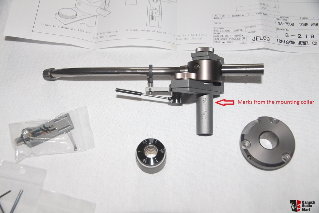

Опс, Вячеслав напомнил , о чём я забыл сказать при описании своих впечатлений о тонарме. Использовать или не использовать жидкость, решать Вам, но я бы в любом случае рекомендовал прикрыть дырку в пробке, что я и сделал - всё-таки это канал для проникновения пыли, да, небольшой, но канал. Это третий минус jelco , наряду с отсутствием настройки vta и небрежностью со стопорным винтом. Кстати, относительно этой промашки, я не первый, кто обратил на неё внимание , мне вчера приятель прислал вот такой снимок (он был у меня и ехидно поиздевался над моим ворчанием по поводу стопорного винта, но вчера признался, что был неправ, прислав эту фотографию).
Да, и конечно, поздравляю!
jelco-sa750d-9-tonearm-chrome-finish-upgraded-mounting-collar.jpg [ 197.39 КБ | Просмотров: 1062 ]

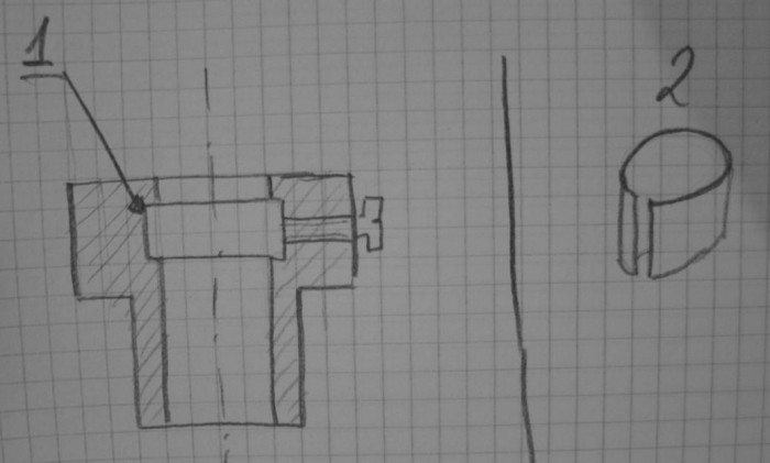

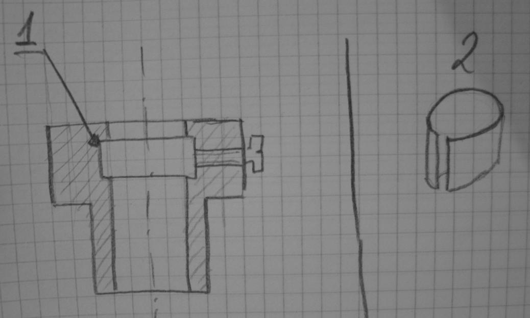

Вячеслав, вот в этом и странность – пользователи обращают внимание , а конструкторы jelco не учитывают этот момент. А цена–то вопроса две копейки: проточка (1) , в которую вставляется разрезная втулка (2). Но при имеющемся фланце протачивать опасно – на отверстии может сломаться резец. Да и не хочется модифицировать комплектную деталь.
01.JPG [ 45.43 КБ | Просмотров: 982 ]

А если попробовать стопорный винт сделать например из капролоктана например?
