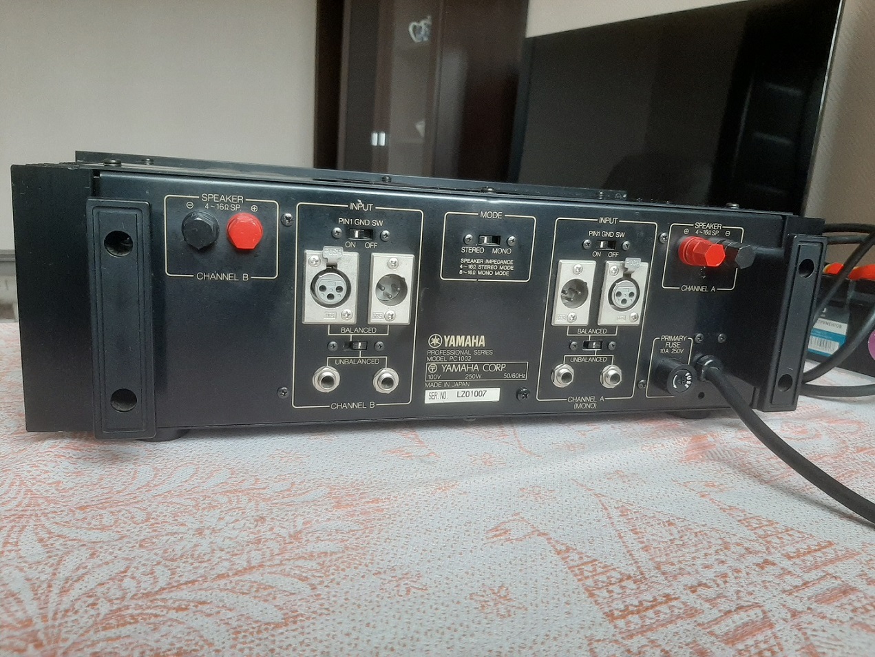

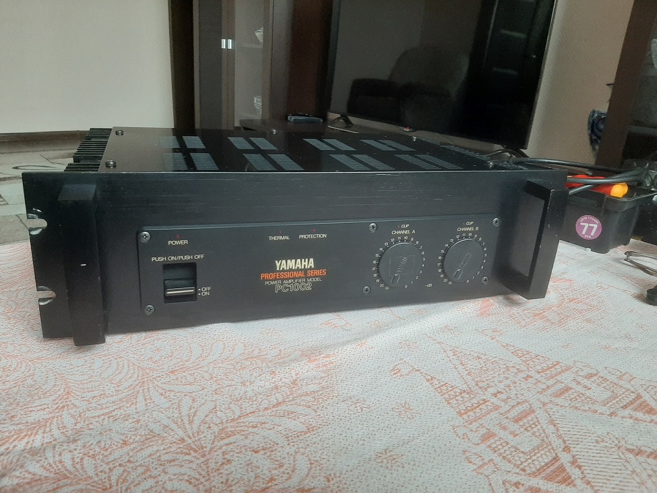

Вот и приехал усилитель в Казань. Ранее слушал такой а знакомого-понравилось. Выбирал дистанционно по фотографии. Сутки отогревал и сушил. Упаковка была немного влажной. Приобрел также на АВИТО транс к нему,а у китайцев азиатскую розетку. Открыл-посмотрел,что внутри. Внутри идеальная чистота,наверное японцы накрывают аппаратуру целлофаном. Замерил емкость конденсаторов в фильтре питания-оказалось даже больше 15000 мкф. В итоге надо было только подтянуть винты подключения конденсаторов фильтра и гайки клемм подключения колонок. Включил -все работает. Теперь надо искать или делать предусилитель.

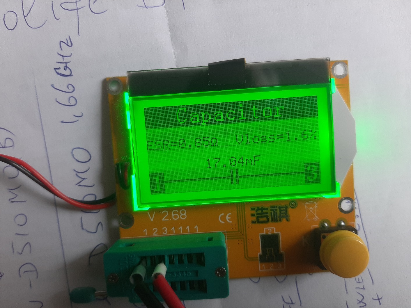

Скажите, а что это за измеритель емкости конденсаторов? В тестере есть, но маленький диапазон. Хочу приобрести себе аналогичный.
Это ESR метр, покупал на Aliexpress, там есть недорогие без корпуса и более продвинутые в корпусе.

это за измеритель
T4 от китайцев, не очень точный, но вполне приемлемый когда надо быстро, я иногда такой с собой в кармане держу если в магазине надо емкости проверить, последний раз из 6 емкостей оказались годными только две, продавец на меня не очень дружелюбно смотрел еще бы, одна банка 45р., а вот без проверки покупка этих самых затратное дело.

Непрочитанное сообщениеДобавлено: 20 мар 2020, 22:06
А разве с этим прибором не надо выпаевать кондеры ?
По месту определяет ?
Да

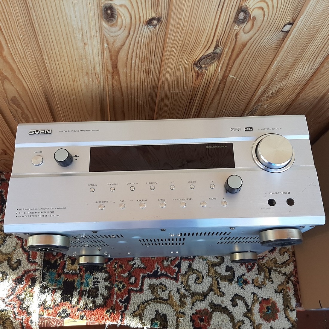

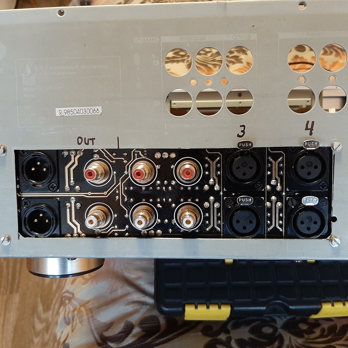

В продолжение темы. В продаже так и не смог найти подходящий балансный предусилитель. Пробовал "придавить" входной сигнал с помощью резисторов,но не понравилось. На Али наткнулся на DIY набор для сборки балансного лампового преда.Прельстило то, что присутствовал RCA вход с возможностью установки трансформаторов для преобразования сигнала в XLR формат, так как фонокорректор у меня с небалансным выходом (клон KORA-3T). Набор без ламп и трансформаторов. На АВИТО купил подходящий корпус от ресивера SVEN. Сегодня закончил паять и часа 4 слушал CD и винил. На удивление получилось совсем не лишнее звено, а даже система стала звучать лучше. Завтра буду слушать через ЦАП.

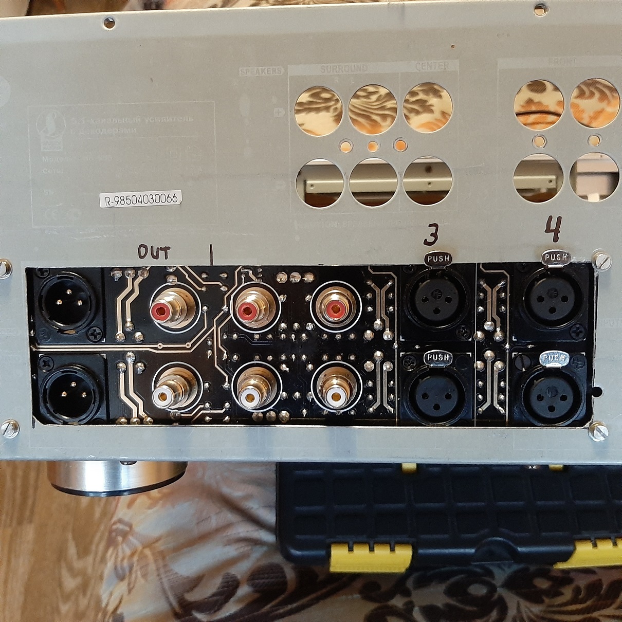

Если при подключении CD проигрывателя (с выходными клеммами RCA), к небалансному входу усилителя (через переходники) звучание не изменится, откройте верхнюю крышку.Возможно прежний хозяин уже "придавил" входной сигнал с помощью резисторов. Примерно как на этом фото.
