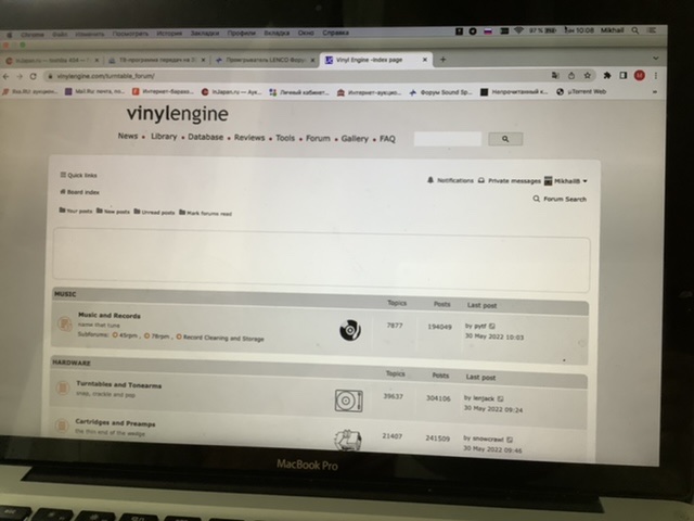

Я думаю проблем нет для тех, кто участвует на форуме:
9DA363DE-C4DD-4BEC-A649-1977EEA81EF0.jpeg [ 63.49 КБ | Просмотров: 1287 ]
