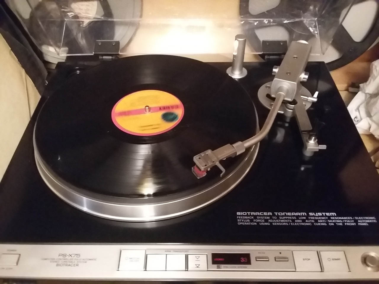

Я бы даже сказал, ггг

Поздравляю с приобретением!!! У меня соня 65. Месяца через три после покупки,стал глючить процессор. Первое на что обратил внимание-сильно грелись транзисторы в блоке питания. Решил поставить дополнительные радиаторы.Возможно это помогло.Вот уже несколько лет вертушка работает без нареканий.Если процессор сдохнет окончательно,в Набережных Челнах живет волшебник,который лечит эту напасть. А какая головка стоит в Вашей вертушке?
Ореол глупости (обидчивость).
 Заголовок сообщения: Хехе. Хе.
Непрочитанное сообщениеДобавлено: 23 май 2024, 23:15
Сообщений: 5252
Его благодарили: 1074
Щас Сони X-15. И хороша на удивление, хотя кантеливер ей, похоже, гнули и не очень ровно выпрямили.
В планах прицепить туда Ортофон MC10, то есть он у меня есть, но я свой предусилитель для MC-бошек позавчера продал, надо другой сделать.

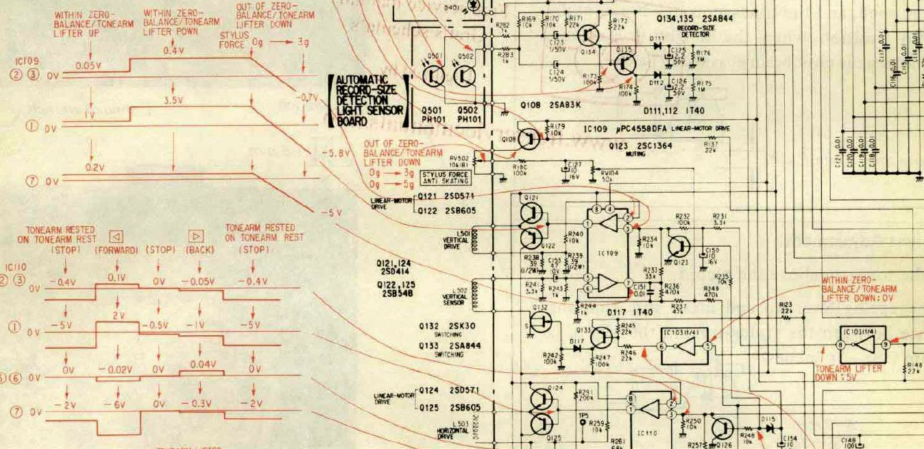

Я его четыре раза разбирал, тыкал вольтметером в разные места, ругался на мужука, подозрительно дёшево продавшего мне эту машину, впендюривал доп. резистор в земляной конец регулятора прижимной силы\антискейтинга, материл долбаных eпoшeг, ездил через весь город за весами... в общем, вёл себя как всегда и ни в чём себе не отказывал.
А потом посмотрел ой!пeдик на ютюбюке - и заподозрил.
Оказалось, у этой долбаной азиацкой драндулетки тонарм вывешивается на ноль при включенном питании - в сервизном мануале об этом ни слова, юзверьного в этих ваших интернетах нет. Только на схеме имеются смутные упоминания о "zero balance area", да зогадачьнай "третий" датчег положения, который торчит на полпути тонарма к вводной канавке и наталкивает на некоторые выводы. По его команде, кстате, мелкопроццэссыр включает прижимную силу "с регулятора"...
А я всё не мог понять, какого хрена тонарм до опускания болтается как дерьмо в проруби. А будучи поднятым посередине - медленно, но верно едет к стойке.
Чем джентльмен отличается от блондинки? В том числе ещё и тем, что умеет признавать свои ошибки. А иногда даже исправлять их.
