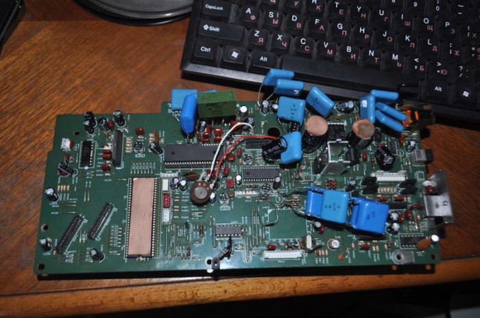

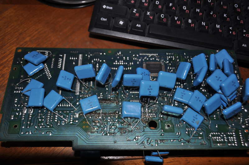

Ломъпезатыр, ее - косорукий болван. Радюва палюблятиль как он есть, наглядно, крупным планом.
А ужъ его последователи... как начитаются этих ваших эньтюрьнетав...
Резисторы на входе могут выпонять несколько функцый. Если там вдохи коммутирует какоенть МОП-дерьмо, как у меня в Чюдатворнай Соне!!! - они пытаются спасти его от выгорания в ситуации, когда энергичные люди(с), у которых вечно что-то утекает на корпуса, полезут по обыкновению предаваться рукоблудию, перетыкивать Чюдатворнаи Снудки.
Они могут пытаться удержать устройство от попыток заниматься несвойственным ему делом, радиоприёмом.
teag-vrds-k73-17-2.jpg [ 129.51 КБ | Просмотров: 6571 ]
teag-vrds-k73-17-1.jpg [ 125.3 КБ | Просмотров: 6571 ]
