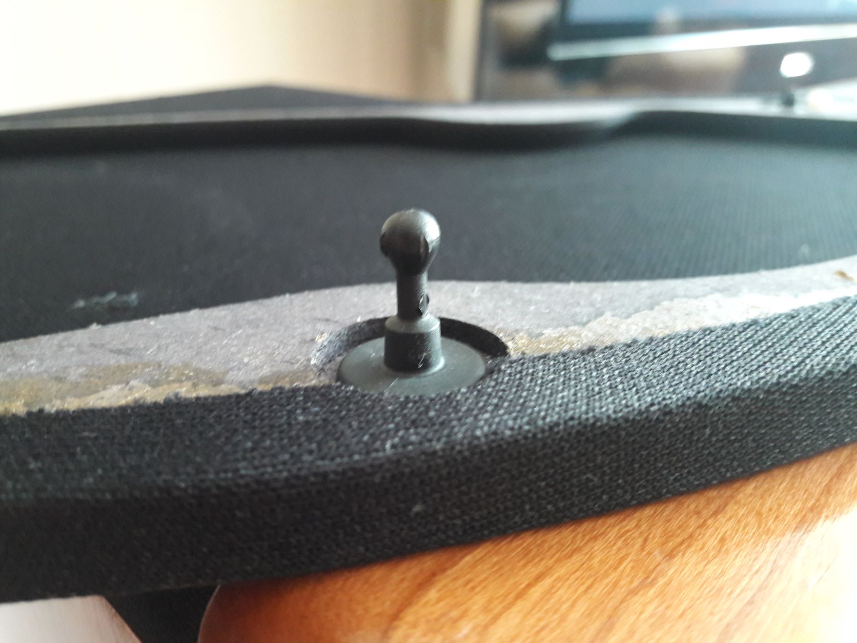

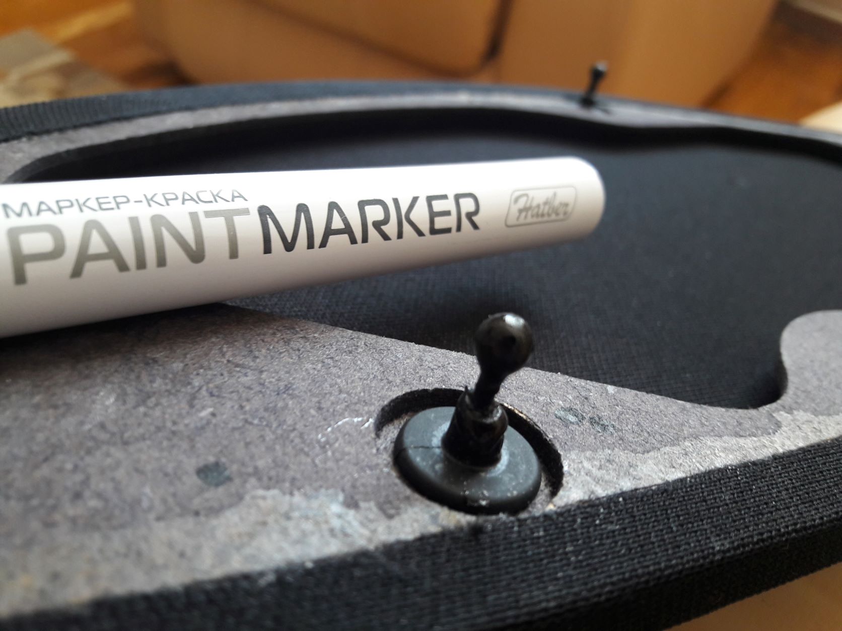

Ну и последний штрих - восстановление обломанной и утерянной клипсы пылезащитного гриля. Калёный гвоздь, подходящая бусина, сверло, эпоксидная смола и краска-маркер

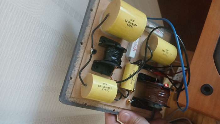

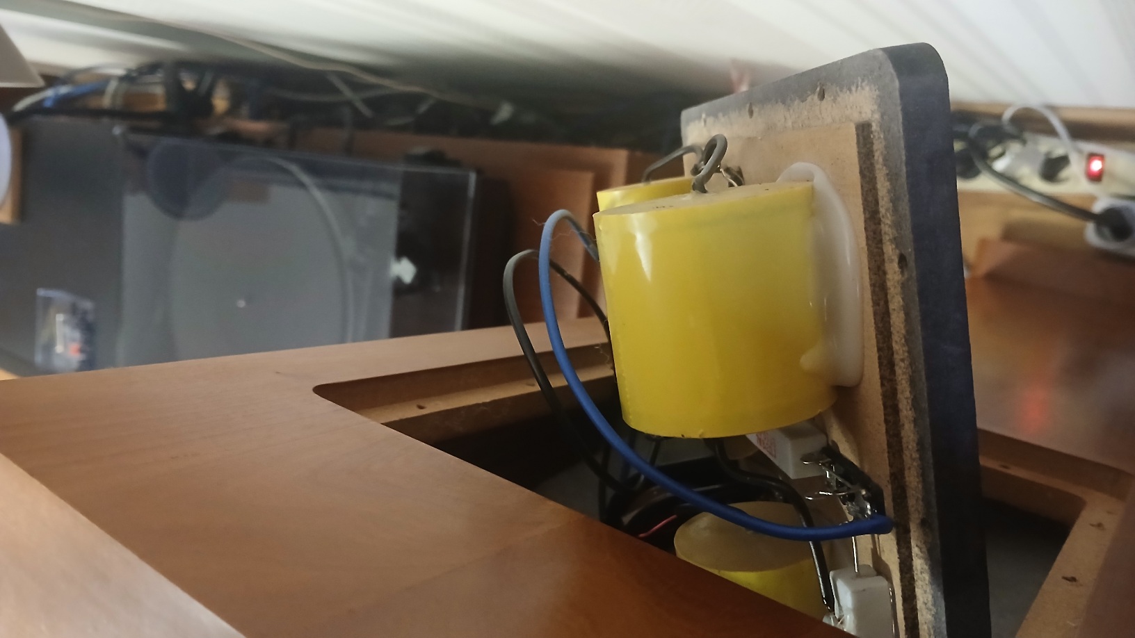

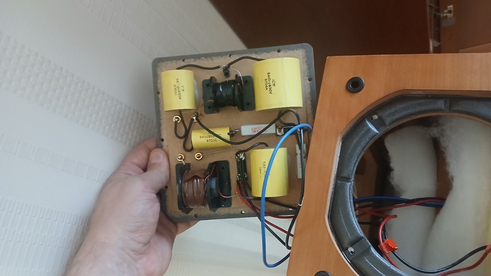

Заметил, что немного разболтались клеммы. На скорость не влияет, так как прямо к клемме распаяны проводники в кроссовере, но эстетически некрасиво. Решил снять плату кроссовера и подтянуть гайки. Сделано, конечно, монументально. С минимальным допуском отфрезерованная панель с выбранной четвертью по кромке и ответное отверстие в корпусе. Заходит очень туго, пришлось осторожно выколачивать изнутри. Сплачивается в четверть и по периметру еще 12 саморезов. Все смонтировано на этой панельке навесным монтажом. Электролитов в схеме нет, но вот одна катушка на феррите присутствует. В целом весьма достойно не только для 96-го года, но и сейчас бы неплохо смотрелось.

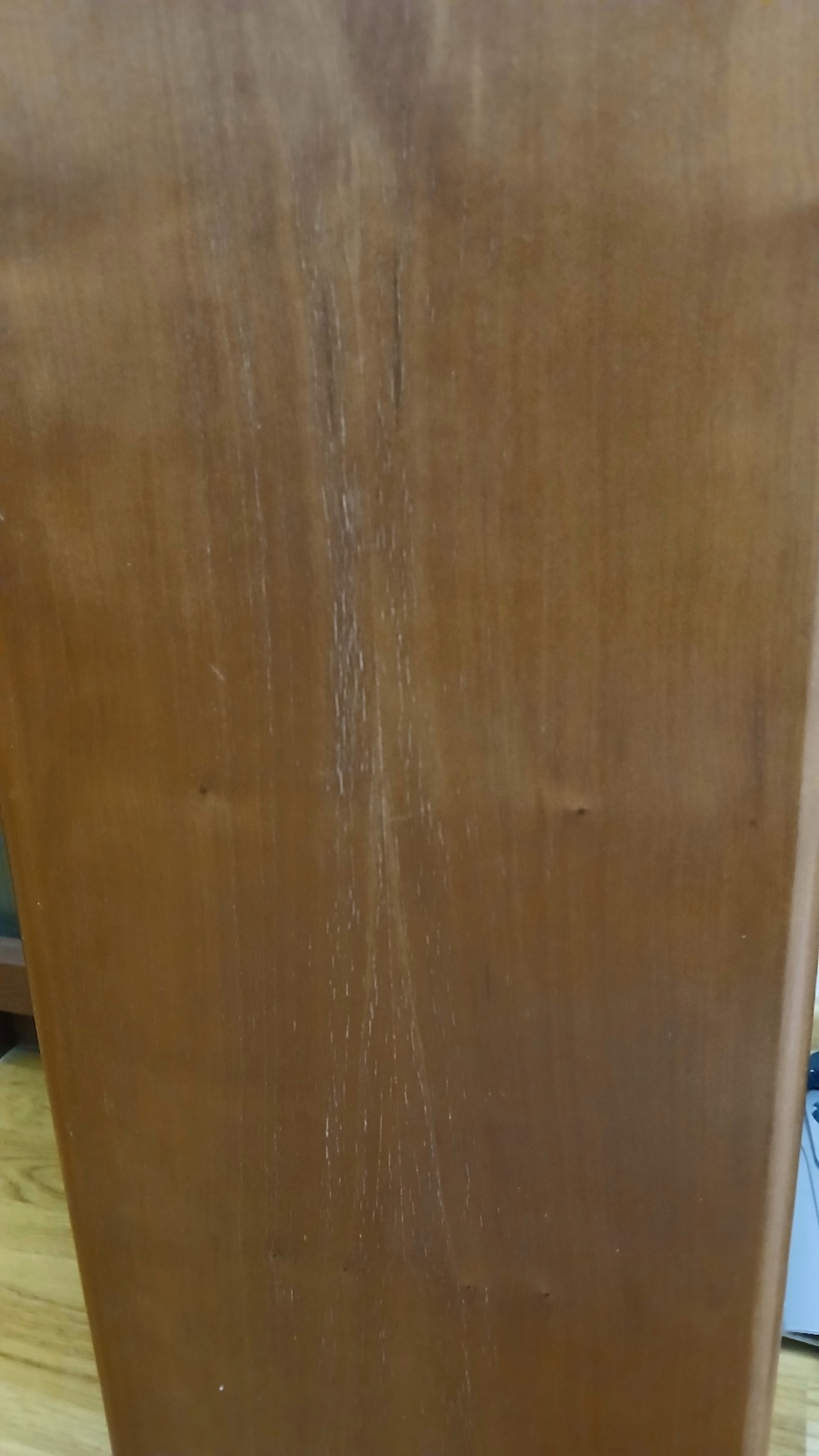

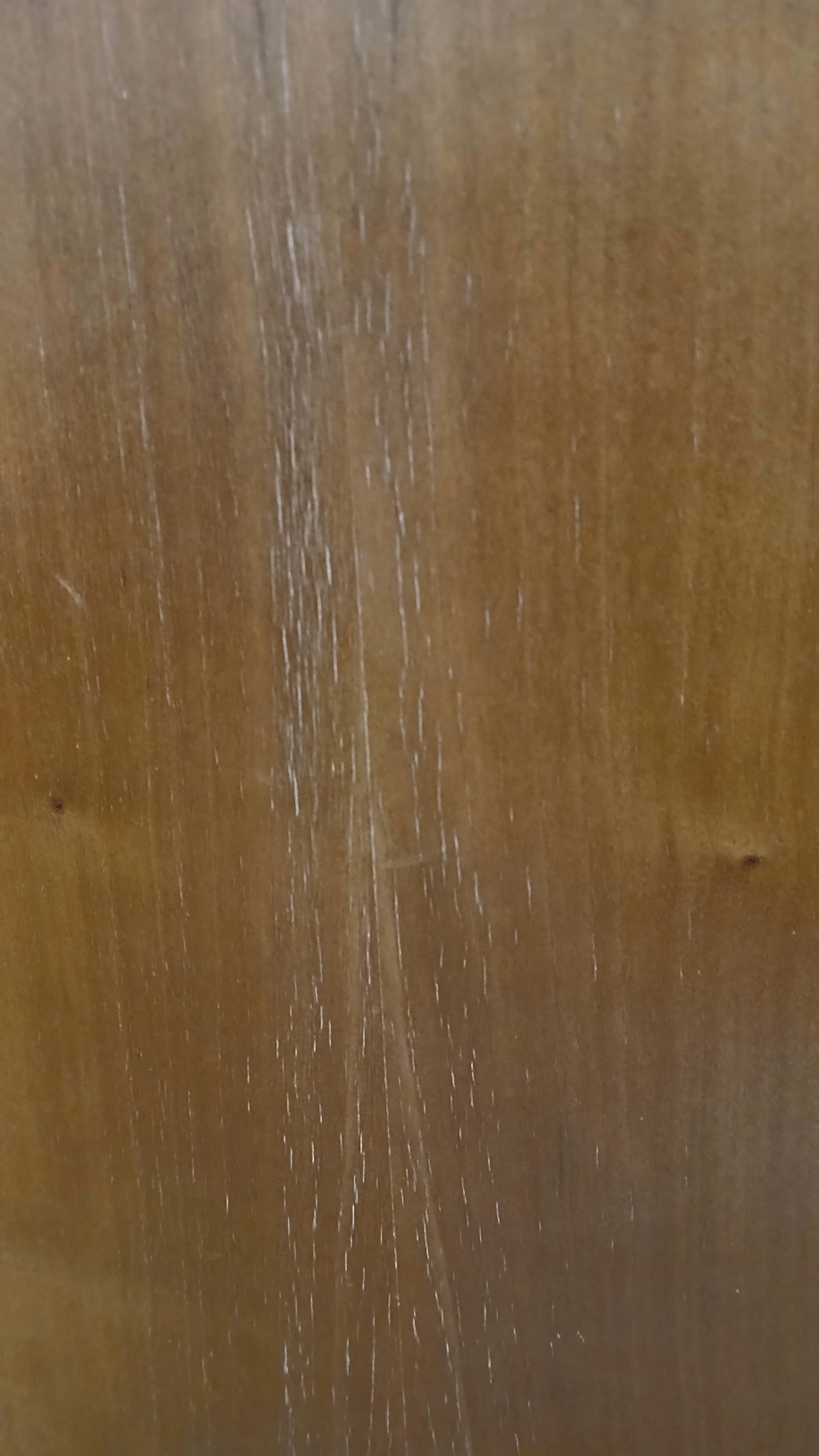

Давно меня беспокоила одна вещь – лакировка. Она слабенькая, с передачей структуры древесины. Но за 30 лет, плюс возможные воздействия УФ, покрылась мелкой сетью морщин-трещинок. С метра их не видно, но вблизи заметно. Камера их немного гипертрофировала, но тем не менее
20260203_120223.jpg [ 226.07 КБ | Просмотров: 673 ]
20260203_120230.jpg [ 267.23 КБ | Просмотров: 673 ]

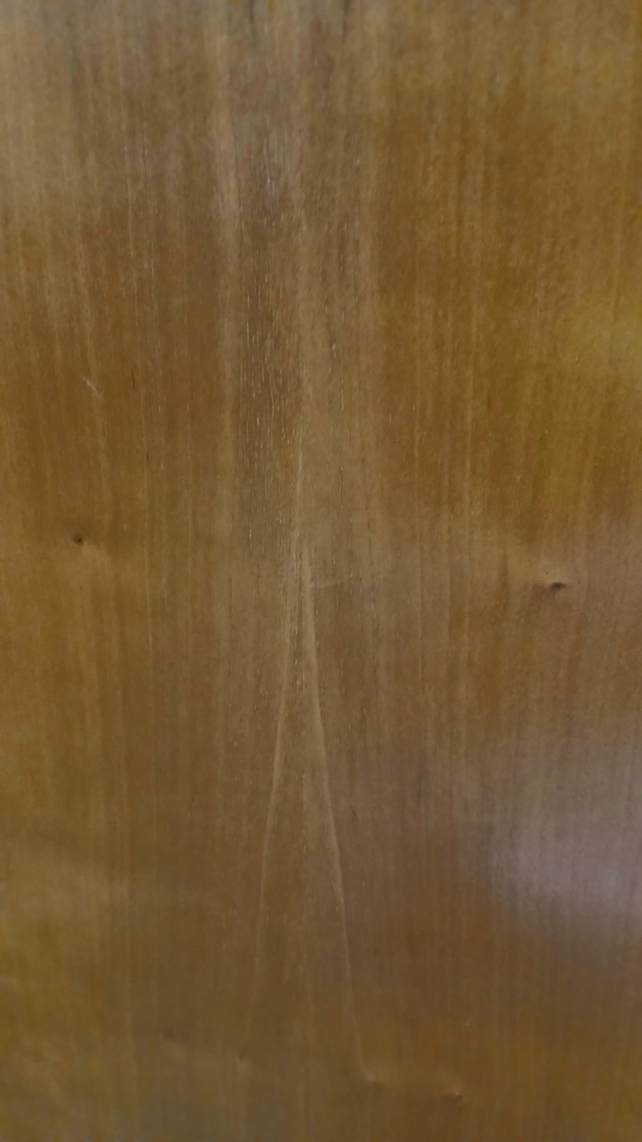

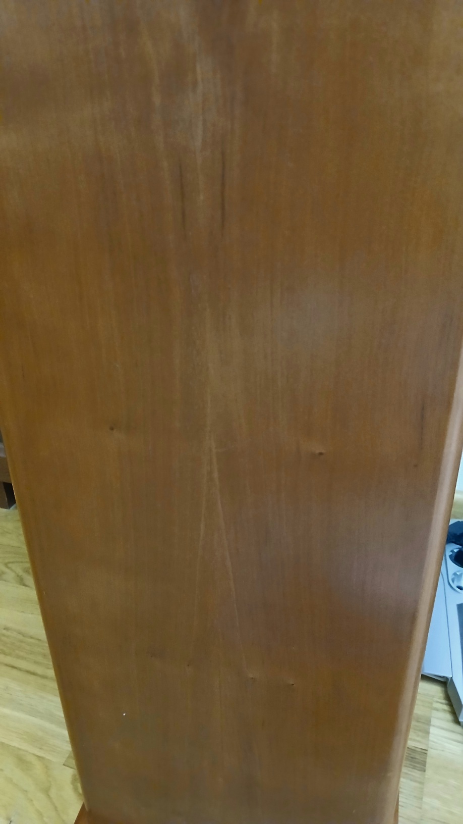

Разные полироли, даже на основе карнаубского воска, не делали их сколь нибудь менее заметными. Самое большее – один-два дня, потом снова появлялось. Копаясь в сети, наткнулся на сайт одного мебельного магазина, а там куча народных рецептов по реновации лакового покрытия. Попробовал один – две части льняного масла, две части скипидара и одна часть уксуса. Перемешиваем, наносим тампоном, стираем излишки и энергично полируем, что бы немного нагрелось и масло стало окисляться. Ну что могу сказать – работает. Трещины никуда не ушли, но стали менее заметны, как и некоторые белёсые пятнышки. Скипидар слегка размягчает старый лак, масло проникает в зазоры, а уксус окисляет его. Результат пока держится
Почему нельзя было сразу применить полиуретановый лак(для дерева, паркетный) ?
 Заголовок сообщения: Castle Acoustics Howard S2 repair and restoration
Непрочитанное сообщениеДобавлено: 03 фев 2026, 15:42
Сообщений: 22137
Его благодарили: 6232
Я специально не стал лачить. Хорошо в домашних условиях не сделать
