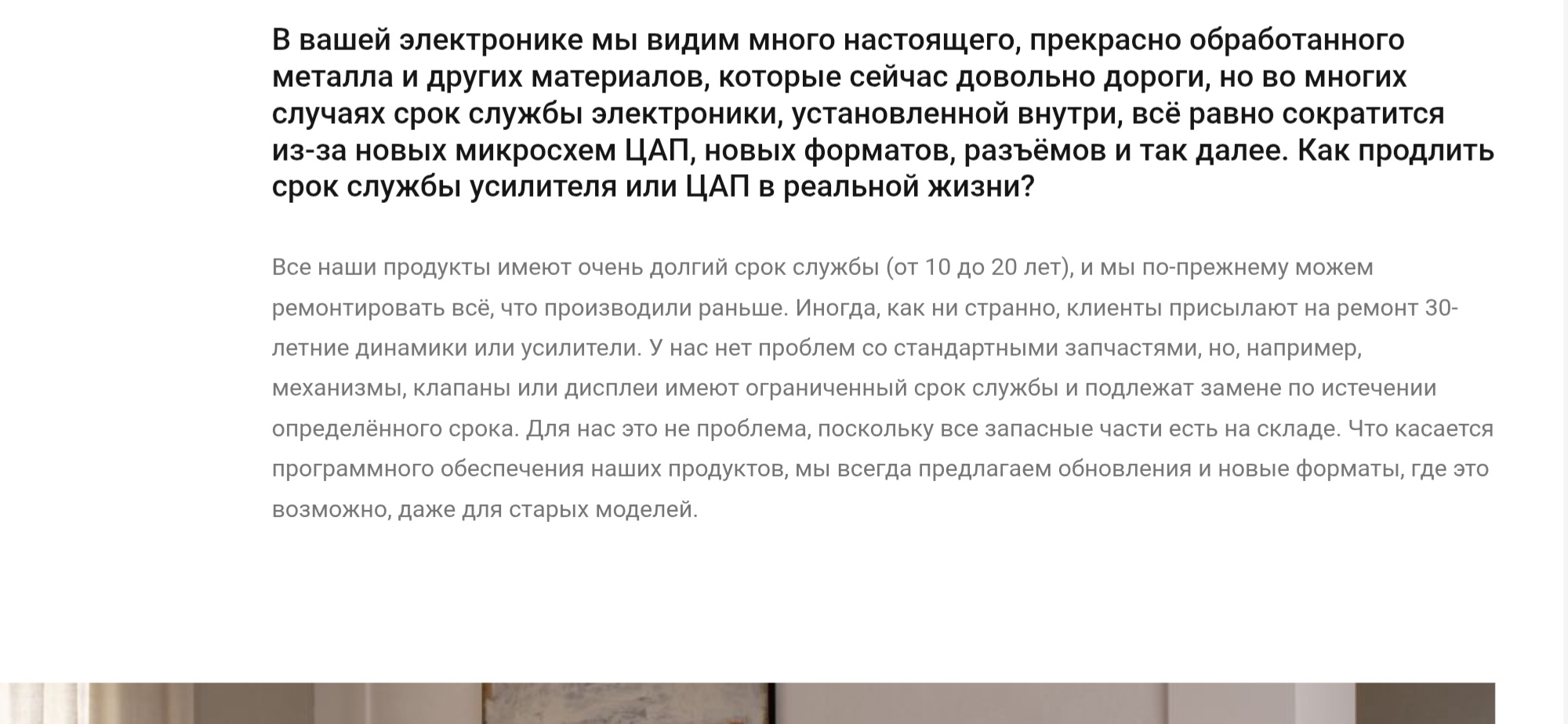

Но я смотрю Винтаж уже приелся?
Усилок, кстати, 1992 года. Не знаю, винтаж - не винтаж, но ему уже 33 годика. Правда и в интервью владелец компании говорил, что их изделия "долгоиграющие"
Screenshot_20251116_225243_Chrome.jpg [ 291.7 КБ | Просмотров: 1464 ]
Кстати, любопытно, что основатель конторы Зигфрид Амфт и главный разработчик Лотар Виeманн оба физики. И конструировали свои изделия исходя из научной точки зрения. И еще один интересный факт - Зигфрид Амфт слушал лекции, которые читал Фриц Зеннхайзер, тот самый, что основал фирму имени себя.

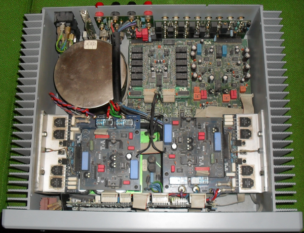

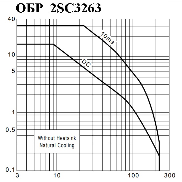

Придраться не к чему)
Номинал 8 Ом - 2х130 Вт, 4 Ом - 2х200Вт, 2 Ом(!!!!!!! по одному транзистору в УТ в плече :o ) 2х260 Вт
и могучие электролиты в питании 2200х25В аж целых четыре штуки :cool:
3263.jpg [ 102.19 КБ | Просмотров: 1446 ]
там их на 48000мкФ другой стороны, у трансформатора. Это другие какие то

И потом, я же писал, что достоверных данных по нему нет. Информация по мощности, которую я взял у немцев, совпадает с мощником Р 1000, в нём по два в плечо и два транса. Вероятно по ошибке взяли эту инфу. Так что этот может и вдвое слабее.

Те мелкие 4х2200 - к ним шлейф идет от преда с фонокором. Видимо отдельное питание
 Заголовок сообщения: T+A Pulsar PA 1000
Непрочитанное сообщениеДобавлено: 19 ноя 2025, 12:08
Сообщений: 2661
Его благодарили: 574
отдельное питалово на пред - всегда хорошо

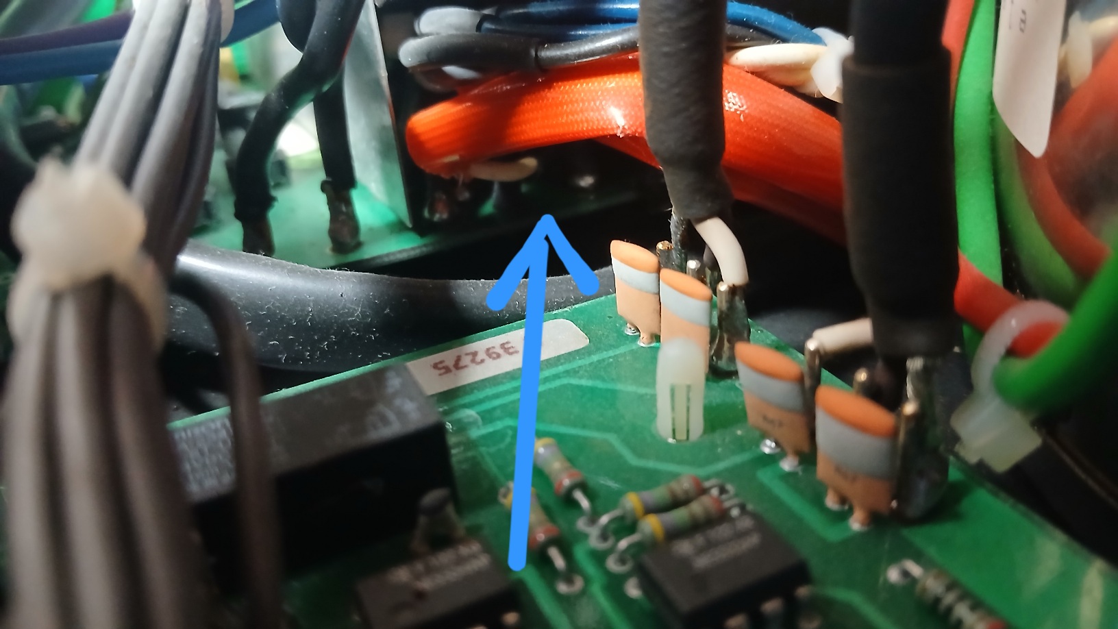

А сглаживающие конденсаторы они почему то упрятали за экраном. Фотку не выкладывал, потому, что нифига снять не получилось и смотреть то, собственно, не на что. Ну, вот могу показать то, что снял. Синими стрелками показано откуда и куда снимал. Телефон не смог показать. Но глазом, хоть и плохо, но видно, что лежат нормальные такие ёмкости и к ним силовые провода идут.
20251117_085542.jpg [ 504.55 КБ | Просмотров: 1409 ]
20251117_085846.jpg [ 320.14 КБ | Просмотров: 1409 ]

Поскольку точных данных на усилитель я не нашел, а все имеющиеся имеют расхождения, то их и не будет. По мощности на 8 Ом я бы определил его мощность как ватт 100 на канал, исходя из громкости и опыта с другими усилителями. Ну и плюс по даташиту транзисторы могут развить 130 Вт 15А. Регулятор громкости тонкомпенсированный, работает плавно, увеличивая уровень громкости до самого конца регулировки. С середины (12 часов по циферблату) ТК если была включена, то перестает работать. ТК на слух поднимает только НЧ, причем так хорошо, но возможно это субъективно, потому, что мои АС сами по себе довольно басовитые. ТБ минималистичен - дискретные поканальные регулировки НЧ и ВЧ (опорную частоту не знаю) на три фиксированных положения в + и три в -, вероятно ±3дБ. Так же и баланс - фиксированные три дБ влево и три вправо. Режим моно, вероятно для точной подстройки АС на слух. Режим флэт (директ). Короче весь этот функционал не для добавить жару или звону, а подстроить АС к помещению. Ход РГ тугой, приятный, прям "маешь вещь". Вообще весь усилитель "крепко скроен, ладно сшит". Хотя есть некоторые странные вещи, которые в 1992 году может и были нормальными, но сейчас как то смотрятся смешно. Например толстые провода с выходных транзисторов идут на плату у задней стенки, где припаиваются, сигнал по дорожкам, правда широким, идет полтора сантиметра к клеммам, прикрученным там. Распаять сразу на клеммы видимо была не судьба.

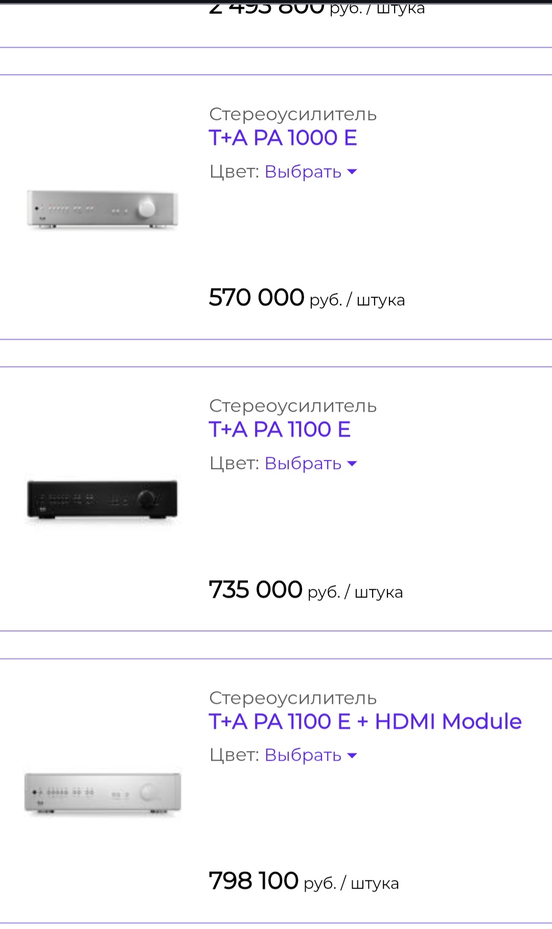

В целом очень неплохой агрегат, грамотно спроектированный и собранный. Фирма его позиционировала как хиенд, что было отражено в надписи на коробке. Ну, на мой взгляд это очень крепкий хайфай по нынешним временам. Напичкан самыми дорогими и качественными комплектующими на тот момент. Я думаю поспорит с современными усилителями до 350 тыр точно. Его современные реинкарнации по фирме стоят гораздо гораздее
Screenshot_20251121_221759_Chrome.jpg [ 168 КБ | Просмотров: 1348 ]
Этот еще чем хорош - создан на стыке эпохи винила и компакта и имеет на борту пару фонокоров. Последующие модели стали делать без фоника, он стал опцией

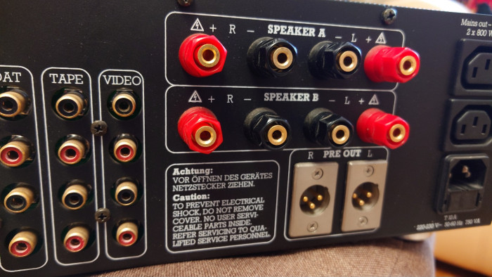

Поправочку в цену внесу. Он, конечно же, не 5000 DM стоил, а 2500 в 1990 году, что эквивалентно ~1700$ на тот период. Ну и спросил немецких товарищей, почему столь странное решение - ни одного балансного входа, но балансные выходы с преда. И еще пару отключаемых розеток C13.
20251116_152558.JPG [ 485.29 КБ | Просмотров: 1156 ]
Оказывается это почти проприетарное решение. Они выпускали топовую активную акустику серии Solitaire. Вход у нее помимо небалансного на RCA был ещё и балансным на XLR. Ну, а питание они могли получать напрямую от усилителя, причем розетки отключаемые.

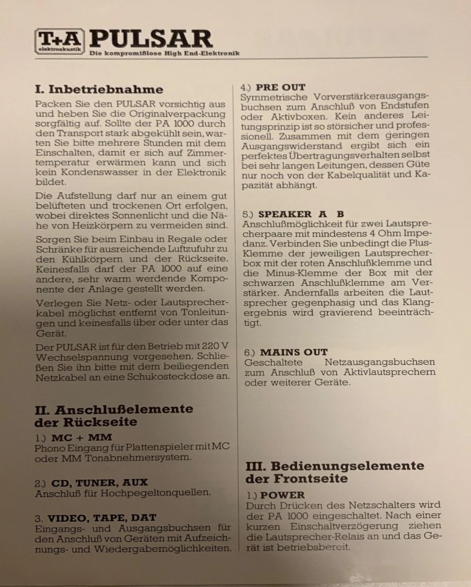

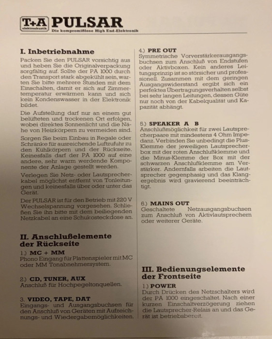

Удалось найти фото паспорта. Единственно что – опечатка в весе (вместо 1 напечатали 2 и вес стал больше на 10 кг). Узнал еще немного об усилителе, ну, например, что высококачественный РГ - четырёхканальный с допуском расхождения 0,2дБ. Ну и в принципе любопытно было.
s-l1600 (2).jpg [ 240.41 КБ | Просмотров: 419 ]
s-l1600.jpg [ 353.32 КБ | Просмотров: 419 ]
s-l1600 (1).jpg [ 333.49 КБ | Просмотров: 419 ]
