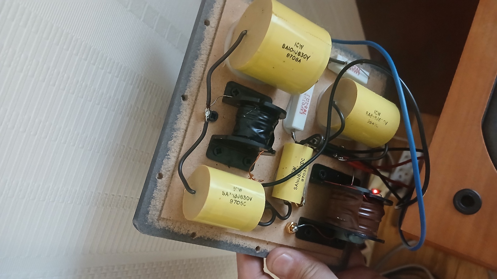

Заметил, что немного разболтались клеммы. На скорость не влияет, так как прямо к клемме распаяны проводники в кроссовере, но эстетически некрасиво. Решил снять плату кроссовера и подтянуть гайки. Сделано, конечно, монументально. С минимальным допуском отфрезерованная панель с выбранной четвертью по кромке и ответное отверстие в корпусе. Заходит очень туго, пришлось осторожно выколачивать изнутри. Сплачивается в четверть и по периметру еще 12 саморезов. Все смонтировано на этой панельке навесным монтажом. Электролитов в схеме нет, но вот одна катушка на феррите присутствует. В целом весьма достойно не только для 96-го года, но и сейчас бы неплохо смотрелось.

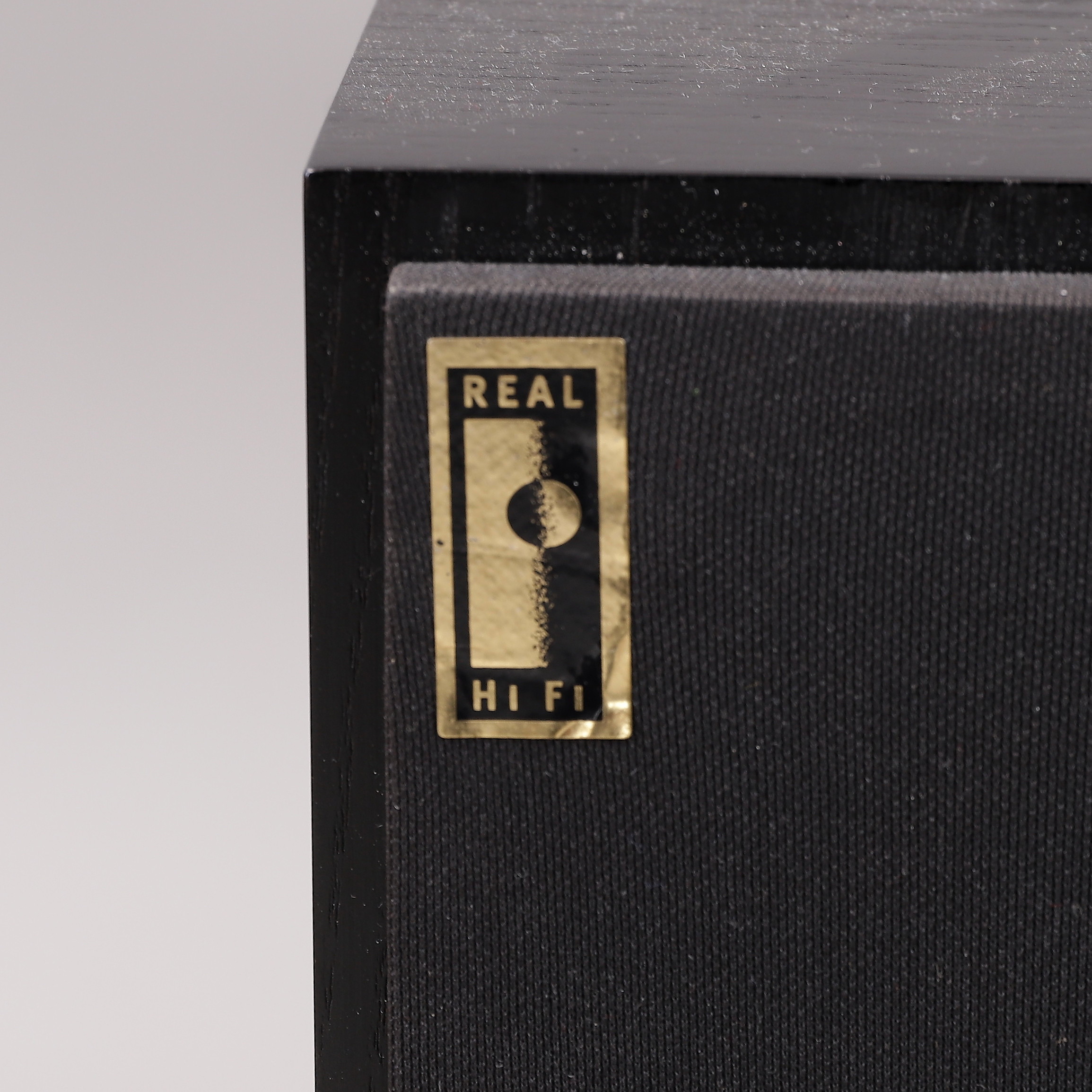

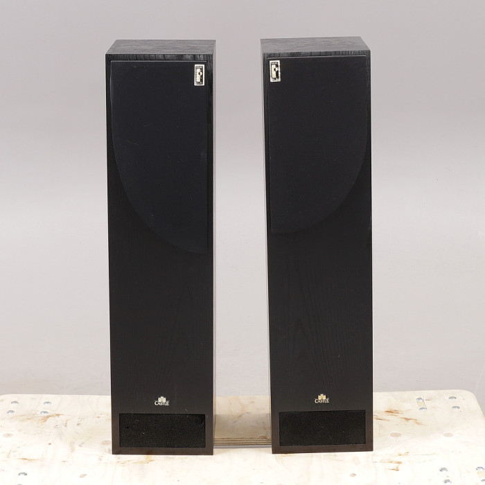

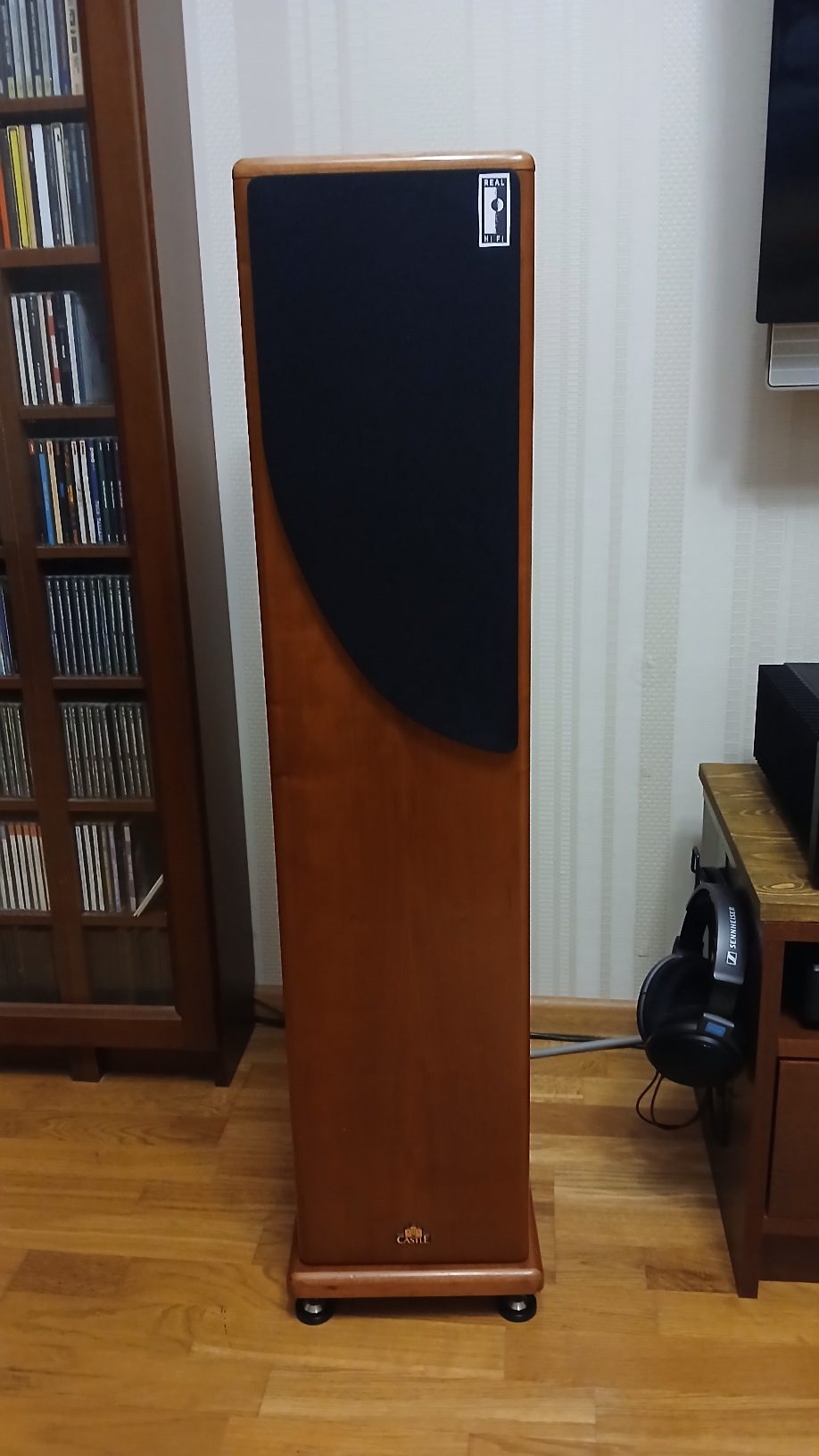

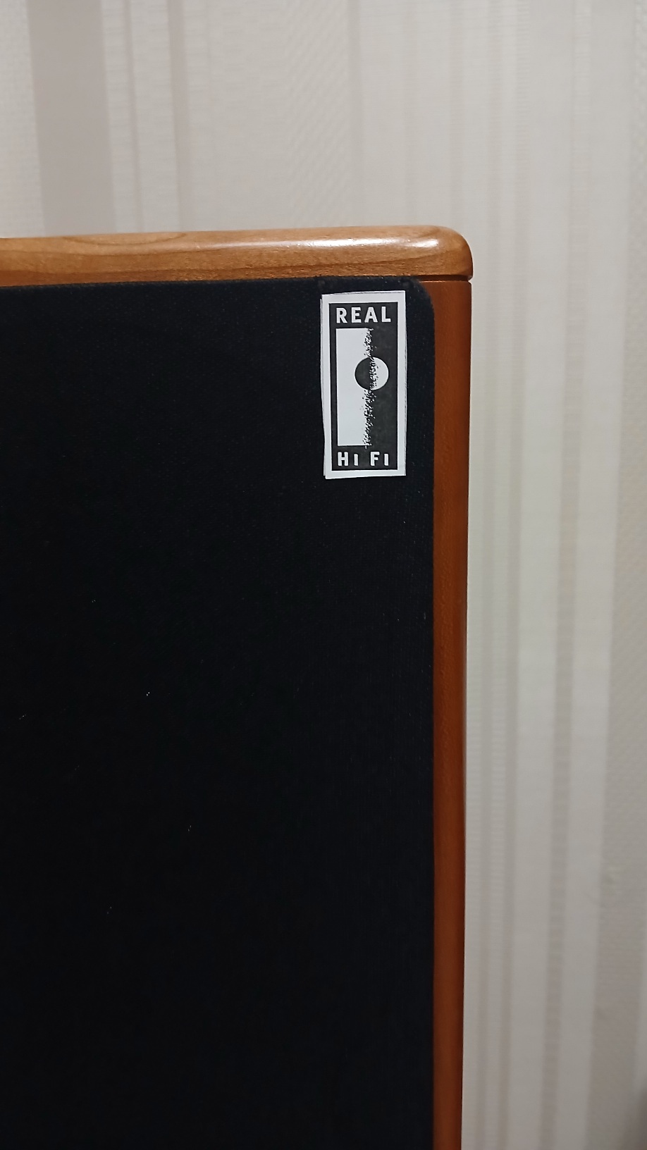

Захотелось придать акустике вид, какой был 30 лет назад. Тогда они продавались с наклейками на гриле из золотой самоклейки с надписью REAL Hi Fi, ну прям как сейчас лепят Hi-res AUDIO. Многие их снимали, у кого то они и сами отклеивались и терялись. Найти акустику с ними задача нетривиальная. Год мониторил всякие ебеи в надежде найти хотя бы качественное фото, что бы можно было снять цифровой слепок. В конечном итоге нашёл несколько крайне некачественно пожатых фото и пытался работать с ними. Не очень удачно. Потом нашел таки что то получше и получилось. Помог сервис Алиса AI исправление фото. Потом по сохранившимся фотографиям определил размеры наклейки (расчет относительно шильдика) и смакетировал наклеечку.
Вот так выглядели наклейки в середине 90-х:
hd_item_2226713_733c8b1bb8.jpg [ 148.62 КБ | Просмотров: 166 ]
item_2226713_8d57d7e399.jpg [ 787.92 КБ | Просмотров: 166 ]
А вот так выглядит мой макет:
20261014_190225.jpg [ 257.83 КБ | Просмотров: 166 ]
20261014_190229.jpg [ 181.76 КБ | Просмотров: 166 ]
В принципе неплохо получилось. Осталось найти золотую самоклейку под лазерный принтер, распечатать и наклеить
