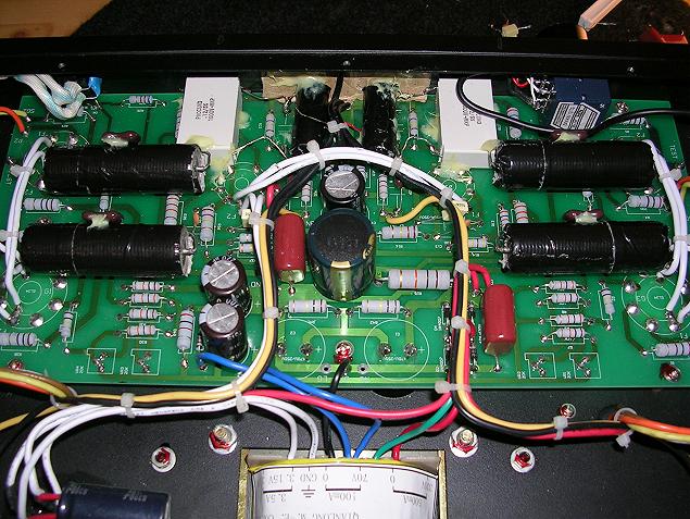

вот эти резисторы:
ну правильно,,, вот от них гнёздышки наружу и выведены.
и подстроечники вон выглядывают на каждую лампу.

вообще я бы в данном случае сел бы и нарисовал схему. прямо с монтажа. вместе с номиналами. там делов на 15 минут. а потом уже глядя на то что есть в "красивой коробочке" по факту решал бы что и как делать
Судя по разводке платы, здесь типичный Вильямсон. входной каскад на пентоде дальше фазоинвертор с разделенной нагрузкой он же драйвер для вых ламп на триоде(в одном баллоне).Вых каскад ультралинейный(судя по выводам с вых трансформатора)
Играния с токами вых ламп особо не даст каких то улучшений(главное что бы они были симетричны) так же как и замена вых ламп на более лутшие, по тому что не даст общая обратная связь, которая здесь не меньше 20dB. :)

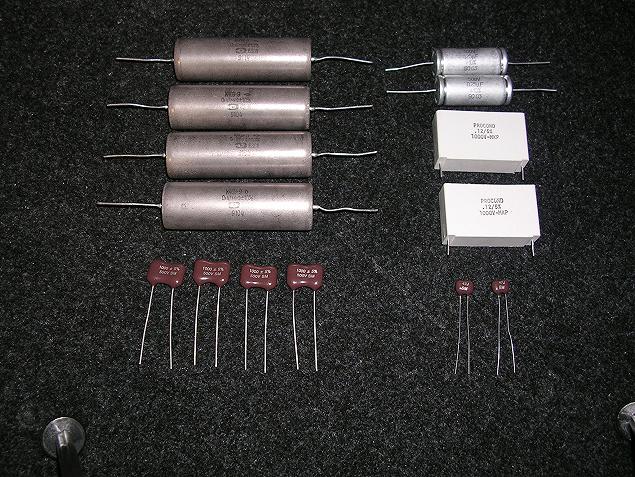

koppel_dynavox_01.jpg [ 91.51 КБ | Просмотров: 1115 ]
modifikationen_dynavox_01.jpg [ 86.47 КБ | Просмотров: 1115 ]

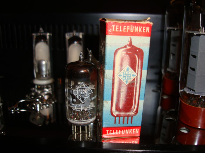

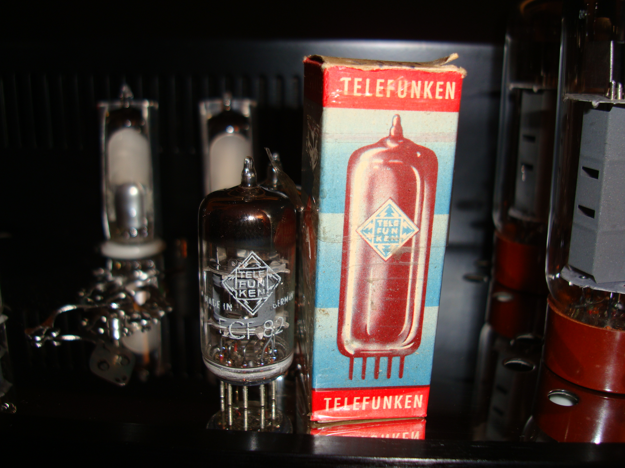

я тоже не без греха , вместо китайских 6f2 в преде ,,, приобрёл лучших, стареньких но новеньких Шуриной любимой Telefunken ecf82!!!
Шикарный звук они делают скажу я вам..

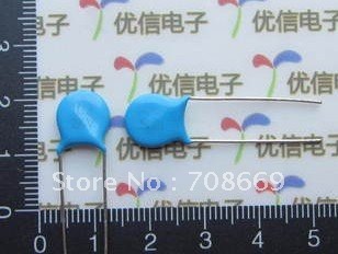

и сделал стандартную для этих усилей замену двух кондёрчиков /фильтров на ВЧ.
эффект охренительный.. могли бы сразу их ставить.. но видать жаба.
вот такие 100pf .
200pcs-10nF-2KV-2000V-103PF-font-b-High-b-font-font-b-Voltage-b-font-font.jpg [ 25.12 КБ | Просмотров: 1115 ]
на вот такие.

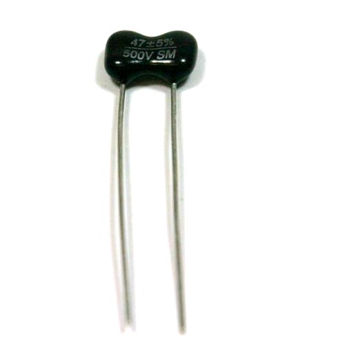

Silver Micas 47pF 500V
C-SM-47.JPG [ 14.37 КБ | Просмотров: 1115 ]
Лучше чем слюдяные конденсаторы по качеству,ещё не придумали! Все остальные будут хуже.А Притворялся то,Я ,Да Я ,да мне не важно! :oops: Вот уже куда занесло! :D Скоро как нас ,народ осуждать станет.И это говорит о твоём росте! :cool:Забыл добавить;EL34-это одни из самых плохих,по нашему мнению ,по звучанию выходные пентоды.Меняй или на 6L6,только токи отрегулируй.Или на КТ-88- ну это уже идеально.Только производители должны быть проверенные и рекомендованные. А не какие попало.

вот такая ещё парочка едет.
mdZZkvxipdMdU-saMskRG1g.jpg [ 8.23 КБ | Просмотров: 1101 ]
 Заголовок сообщения: Ламповик DYNAVOX VR-70 E II PHONO CHR
Непрочитанное сообщениеДобавлено: 02 сен 2013, 20:28
kent писал(а):
хочеться как можно больше узнать
При каждой ОСОЗНАННОЙ замене,будет происходить прирост качества звучания.Это будет приятное ощущение. :)
Непрочитанное сообщениеДобавлено: 02 сен 2013, 20:31
Я полагаю,лучше Телефункена,может быть только как не сказал Нектар:Английский старый Амперекс! Но в остальном Телефункен-это идеально.Тут важно обратить теперь внимание на выходные лампы.Да забыл,а питание там на чём на кенотроне или полупроводниковых диодах? Если кенотроны,то менять обязательно.
