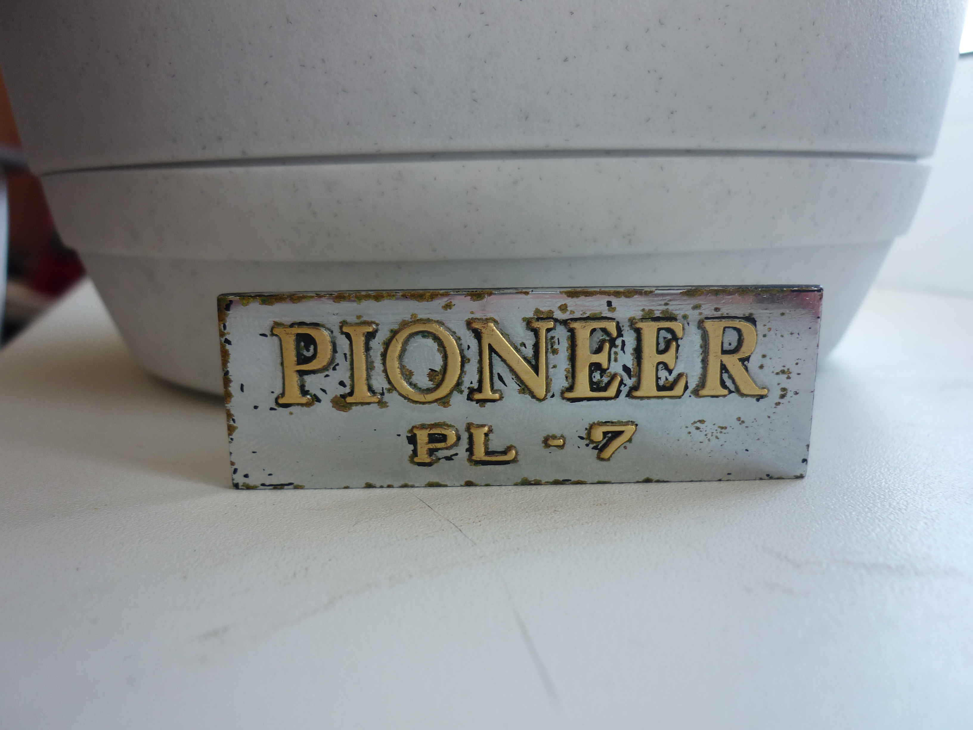

ЗЫ, шильды каким способом восстанавливаются?
С родным шильдиком на морду все просто он штампованный из латуни с покрытием хромом, котом покраска. смотри на фото.
будет просто покраска в черный глянет с буквами цвета "полированной латуни".
Понял, я думал вид будет как в заводском варианте.

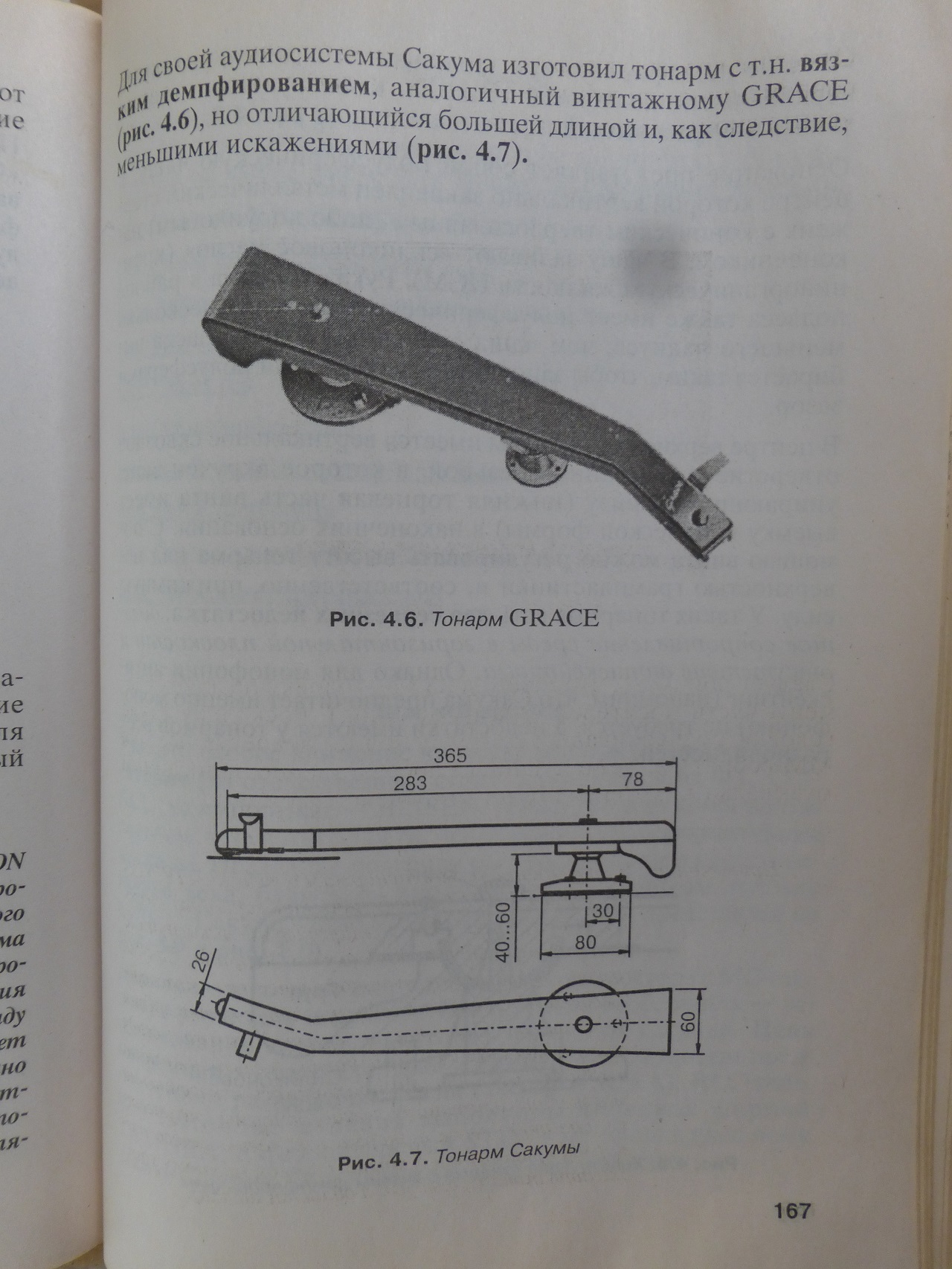

Да нет я ведь говорю в общем.И не следует мои слова принимать как абсолютный ответ .Но в теории я говорю верно.И это уже проверяли не однократно.А на счёт МС головки на ролике? Ну это палка о двух концах.С одной стороны МС головка более детальна.А с другой стороны роликовый привод сильнее шумит.И если с ММ головкой его "рокот" и шум не проявляется.Не слышен.То в случае применения МС головки,мы можем получить в итоге, повышенный рокот и извлечение щелчков и посторонних звуков с грампластинки.Мне с этим уже приходилось сталкиваться.И я тогда перешёл на головку ММ и проблемы исчезли.Музыка звучит прекрасно,на старых пластинках.
P1000688.JPG [ 664.76 КБ | Просмотров: 739 ]
P1000691.JPG [ 513.17 КБ | Просмотров: 739 ]
