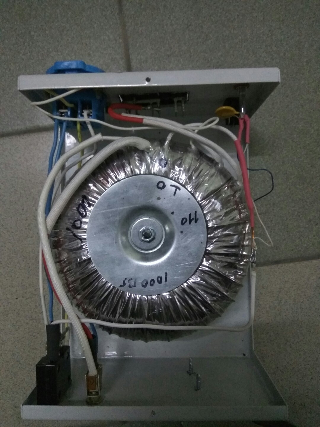

Мне тоже интересно ( точнее) "сколько вешать в кВт"
Где-то прочитал примерный расчёт, для 907 надо 650вт, приобрел транс Синус-s 1000вт. (Ростов)
IMG_20161012_195207.jpg [ 287.93 КБ | Просмотров: 468 ]

С годик работал исправно, но потом начал подгуживать, просверлил, провода вниз в гараже теперь проживает.
