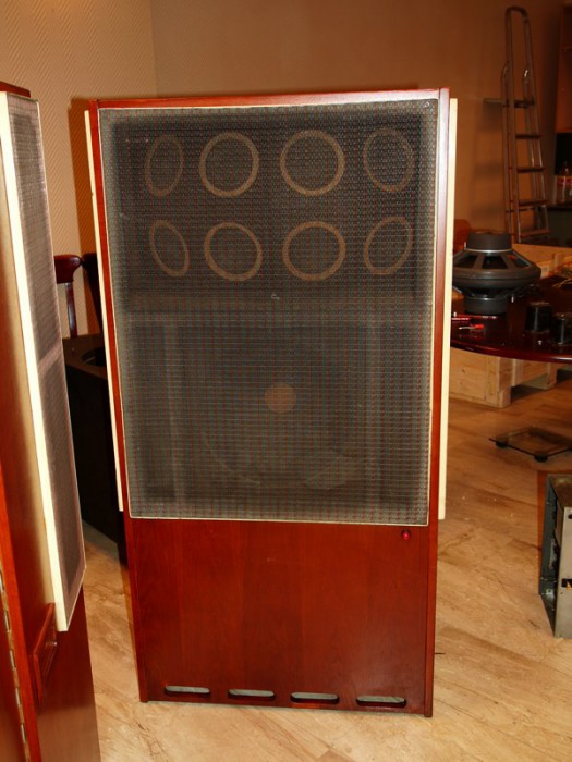

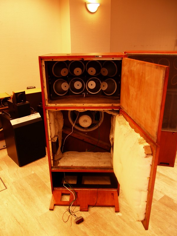

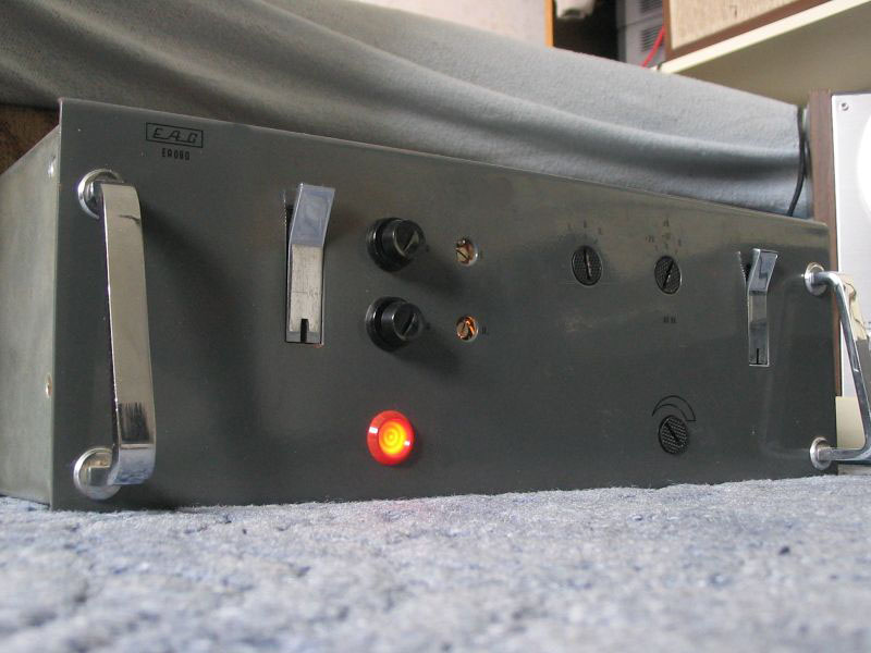

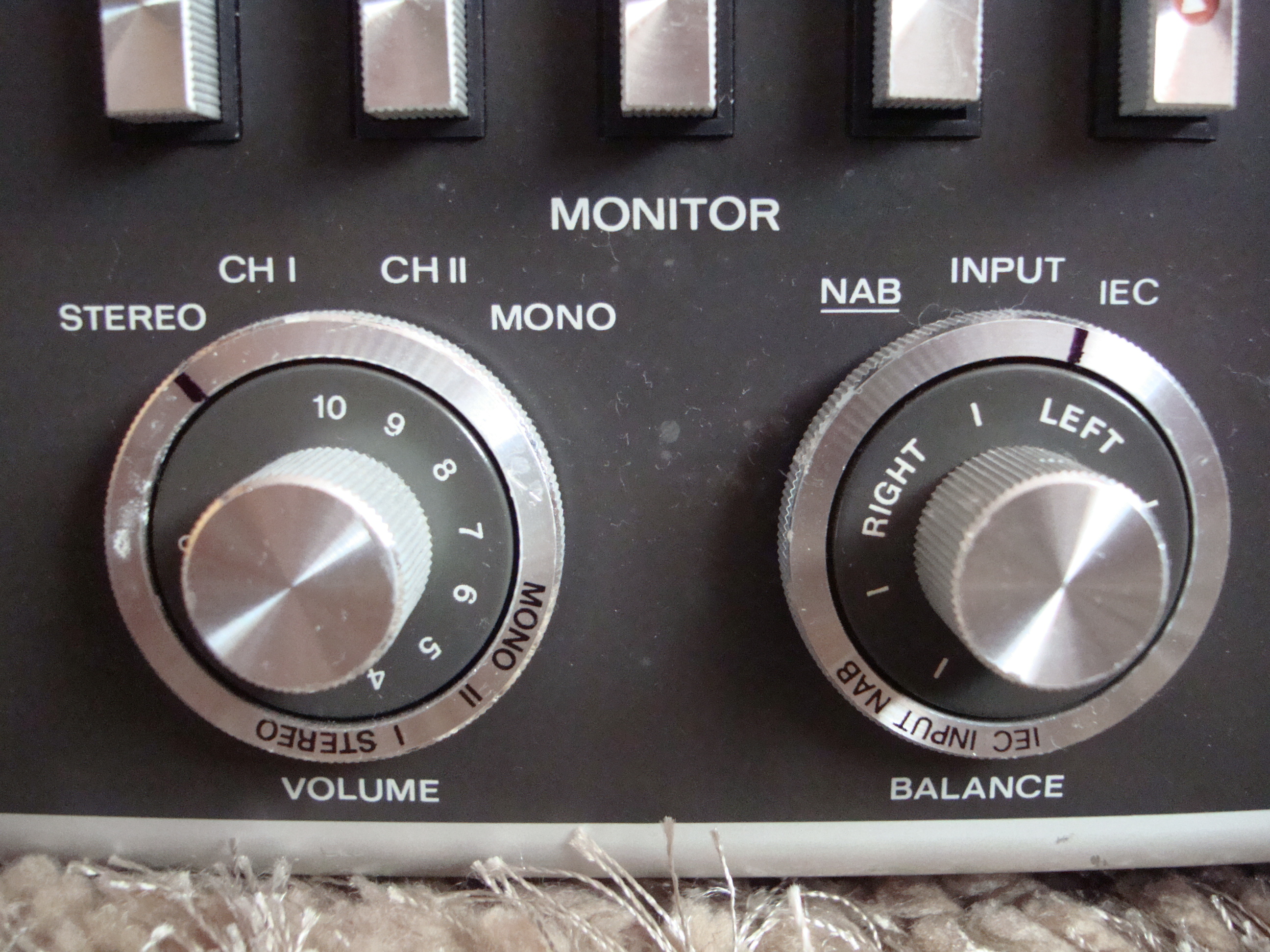

мониторы сами Eag SH030 до меня не дошли. а вот басовики и усилители имею. усилители очень хорошие. звучат отлично.
P1040077.jpg [ 105.23 КБ | Просмотров: 841 ]
P1040075.jpg [ 85.92 КБ | Просмотров: 841 ]
IMG 004.jpg [ 99.29 КБ | Просмотров: 841 ]
IMG 005.jpg [ 162.91 КБ | Просмотров: 841 ]

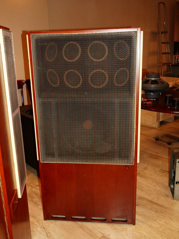

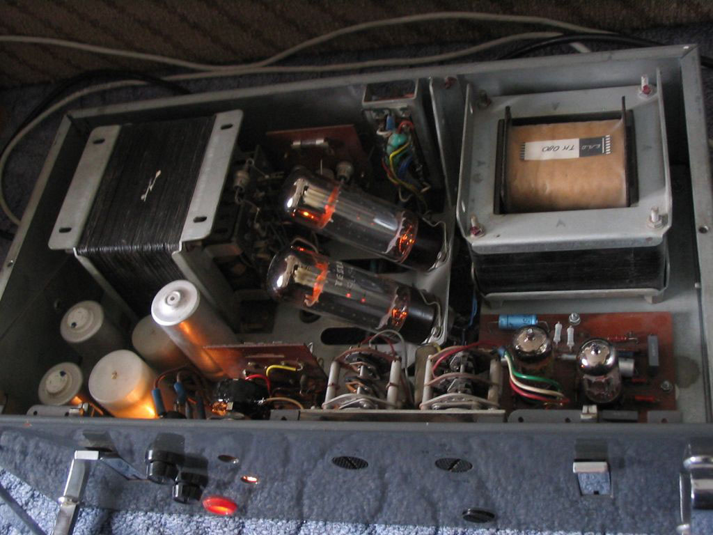

Вах как тут всё возбудилось, пока я на работе арбайтал. :shock:
а у меня вот какое явление произошло: Может скажет кто, шо це було :?
решил я на одно плечо вместо 34ых китаек , RTF лампы поставить ,,,, отслушать кто же из них кто. поставил, ток покоя на них выставил.. на 36V , также как и в левом плече у китаек.
Сижу слушаю полчаса, лампки разогрелись... начал их (лампы ) в разных режимах слушать... благо с Ревоха 77 можно и в моно , и левый на два канала , и правый на два канала и даже в стерео :D короче как хочешь,..
DSC05202.JPG [ 2 МБ | Просмотров: 716 ]
вообчем уже больше часика кручу /слушаю,,, правый канал в котором RFT стоят , всё больше и больше нравится ... и басок побархатнее и чётче , высокие вроде как приятнее и выше и другие Ч. появственее ,,хотя нужно сказать китайские не хужее...другой звучок .
ну думаю, померию в заключении токи спокойствия и так и оставлю, ,, пока ещё парочку
RFT ламп на второй канал найду. полез мерить и нечяенно одну лампу RFT рукой зачепил... вдруг она как цвыркнет из под цоколя, жёлтоголубой молнией сантиметров на 5. я конечно пересрал , отскочил :oops: но быстро среагирывал и выключатель на усиле цак,. выключил.... малёхо жаренным запахло... подождал с минуток 20,,, вытащил
эти RFT лампы, поставил опять китайки.... включил,,, фуух .. . лампки разгорелись , музыка запела.. усиль жив!!! но вот эти РФТ лампы боюсь ставить теперь,,, и может кто скажет почему она так цвырканула.?
когда я её задел , она немного покосилась в гнезде.

я тебе про пробои через цоколь еще на второй странице.

это оно и есть? и не лечиться? а что может плохого произойти? капут усилку? :shock:
страшно мне их ставить.

усилитель же работает с китайцами?
похоже на то. посмотри внимательно цоколь у полыхнувшей лампы. след от пробоя должен остаться. а вообще я бы на фиг про них забыл.

Его благодарили: 762

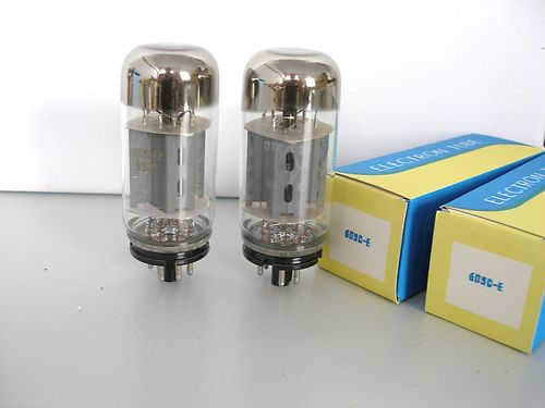

та я так и сделаю,,, тем более с китайцами разница совсем не большая... и со дня на день должен приехать комлект новеньких 6P3S-E (5881 / 6L6WG)
$(KGrHqZHJFMFIDU(O!8FBSGSbs89Ig~~60_12.JPG [ 21.29 КБ | Просмотров: 707 ]
 Заголовок сообщения: Ламповик DYNAVOX VR-70 E II PHONO CHR
Непрочитанное сообщениеДобавлено: 04 сен 2013, 18:34
6п3с-е к 5881/6l6wg имеет весьма и весьма отдаленное отношение. в звуке никакая. простая 6п3с намного лучше.

если тупо в лоб вместо ел34. то не пойдет. внутренние сопротивления разные. трансформаторы-режимы тоже разные. цоколевка одинаковая. звуки естественно издавать усилитель будет

Сообщений: 3221
kent
Если на цоколе есть следы гари и угля то по нему теперь и будет происходить следущие пробои.
Сопротивление углерода эл току в этом месте меньше.
Тут или зачищать место от угля или не использовать больше такую лампу с такими режимами.
А вообще схему бы этого уся с режимами ламп тогда можно существенно помочь с апгредом.
Китайцы как правило не заморачиваются с правильным выбором рабочих точек ламп ,обычно сильно занижают рабочие токи от чего конструкция звучит вяло ,мягко аморфно и лампово:-) .
Кроме того вываливают и откровенные ляпы.
В Бигах елки РФТ частенько через цоколь пробивало. че тока не делали и расшивали место пробоя и заполняли эпоксидкой, один хрен потом рядом шило. диэлектическая проницаемость материала цоколя низкая, к тому же он похоже еще и гигроскопичен.
поэтому такие лампы от греха подальше лучше заменить
