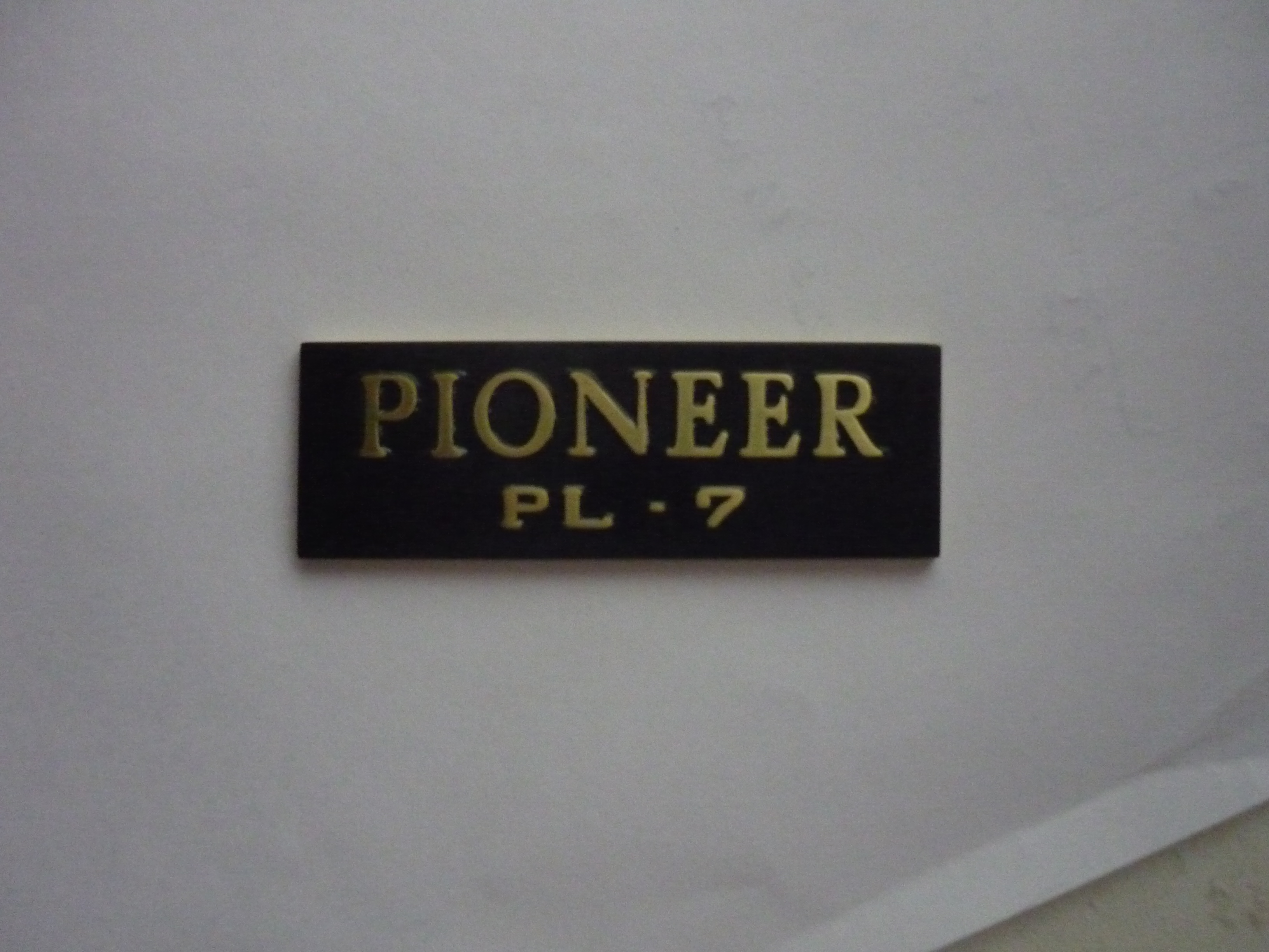

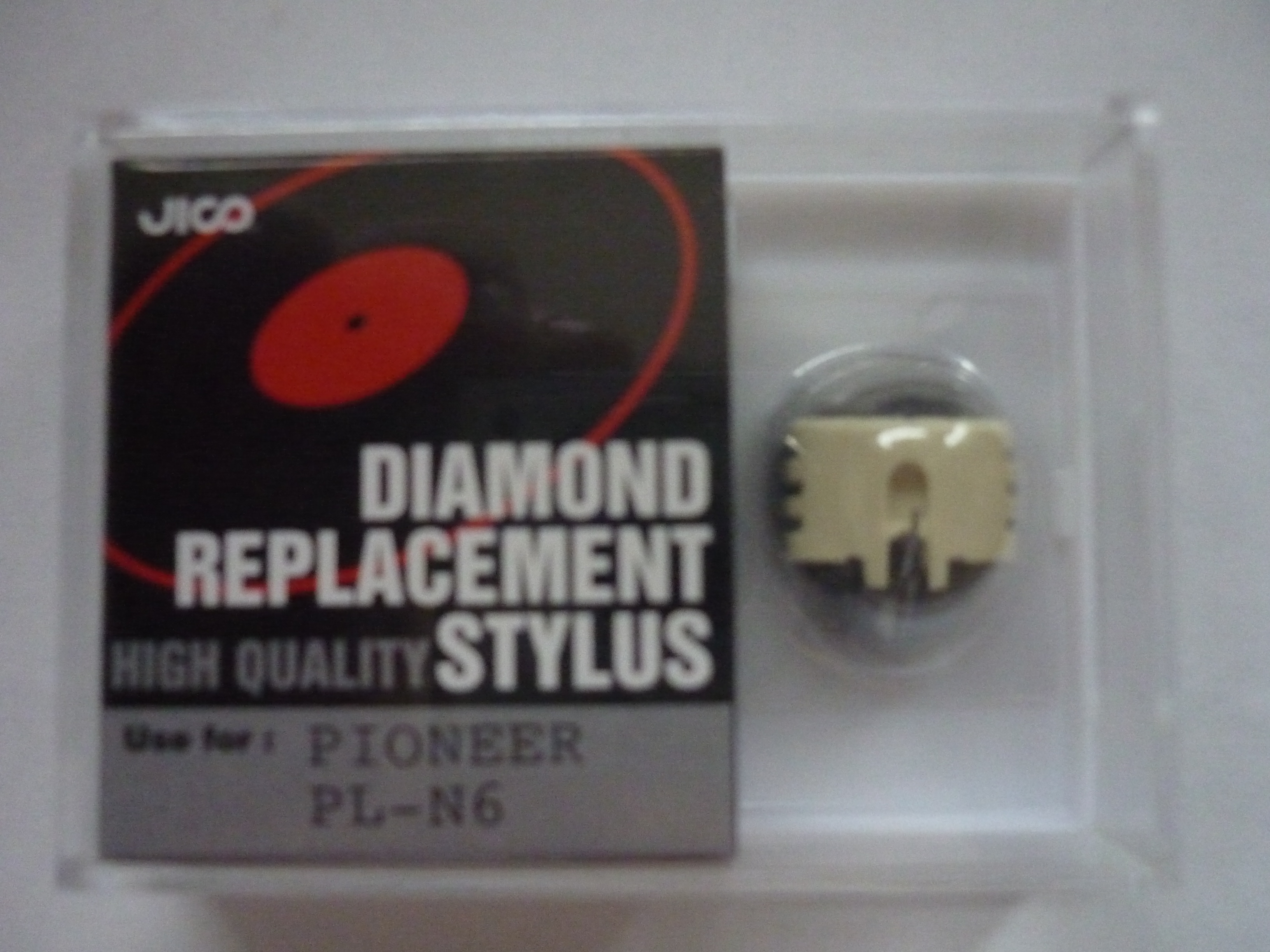

забрал шильдик. шильдинк ободрали покрасили, шлифанули профиль букв и торцы, полернули и облили лаком
приехала новая вставка в голову. Реплика от JICO. как она, пока не знаю. ибо еще не слушал. но вариантов один фиг нет. ибо родных NOS вставок нет в принципе
на днях займусь окончательной сборкой проигрывателя.
написал форумчанину satanton на счет крышки viewtopic.php?f=28&t=2142 - жду ответа.
ну вообщем-то скоро буду слушать

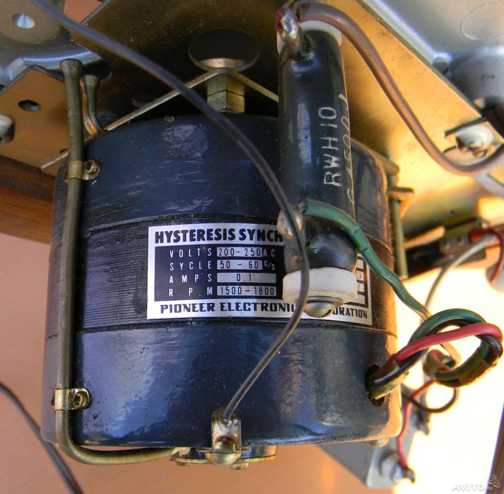

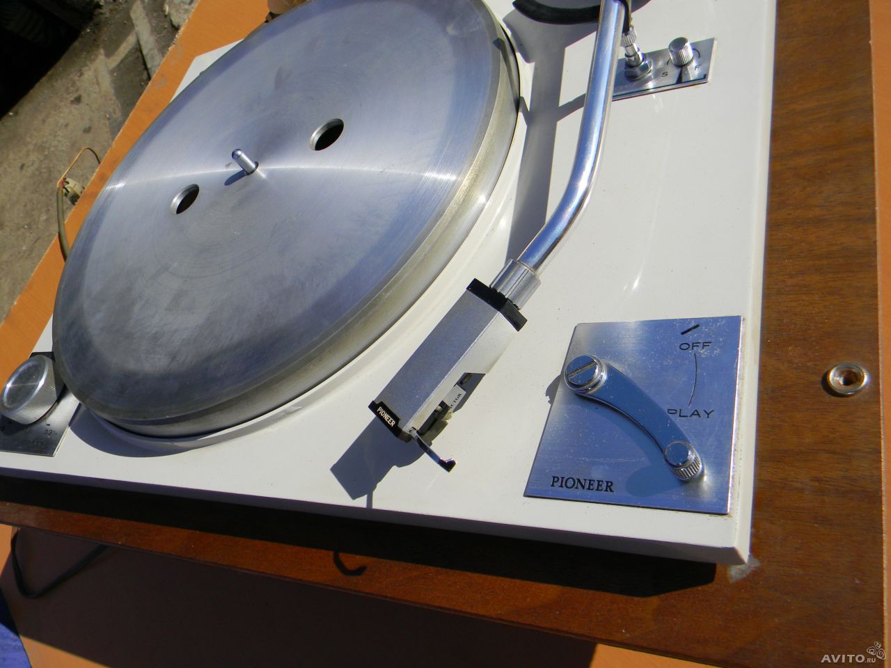

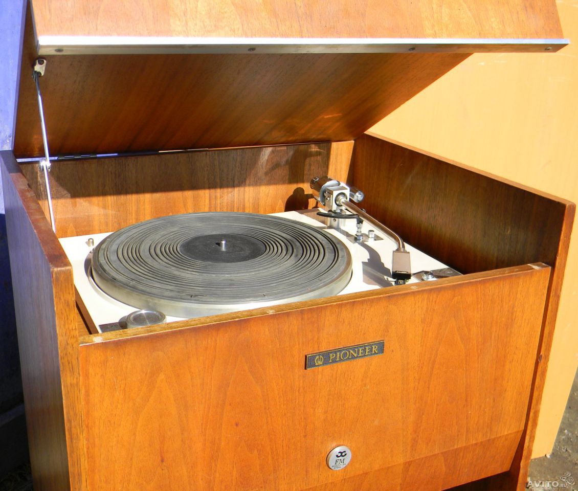

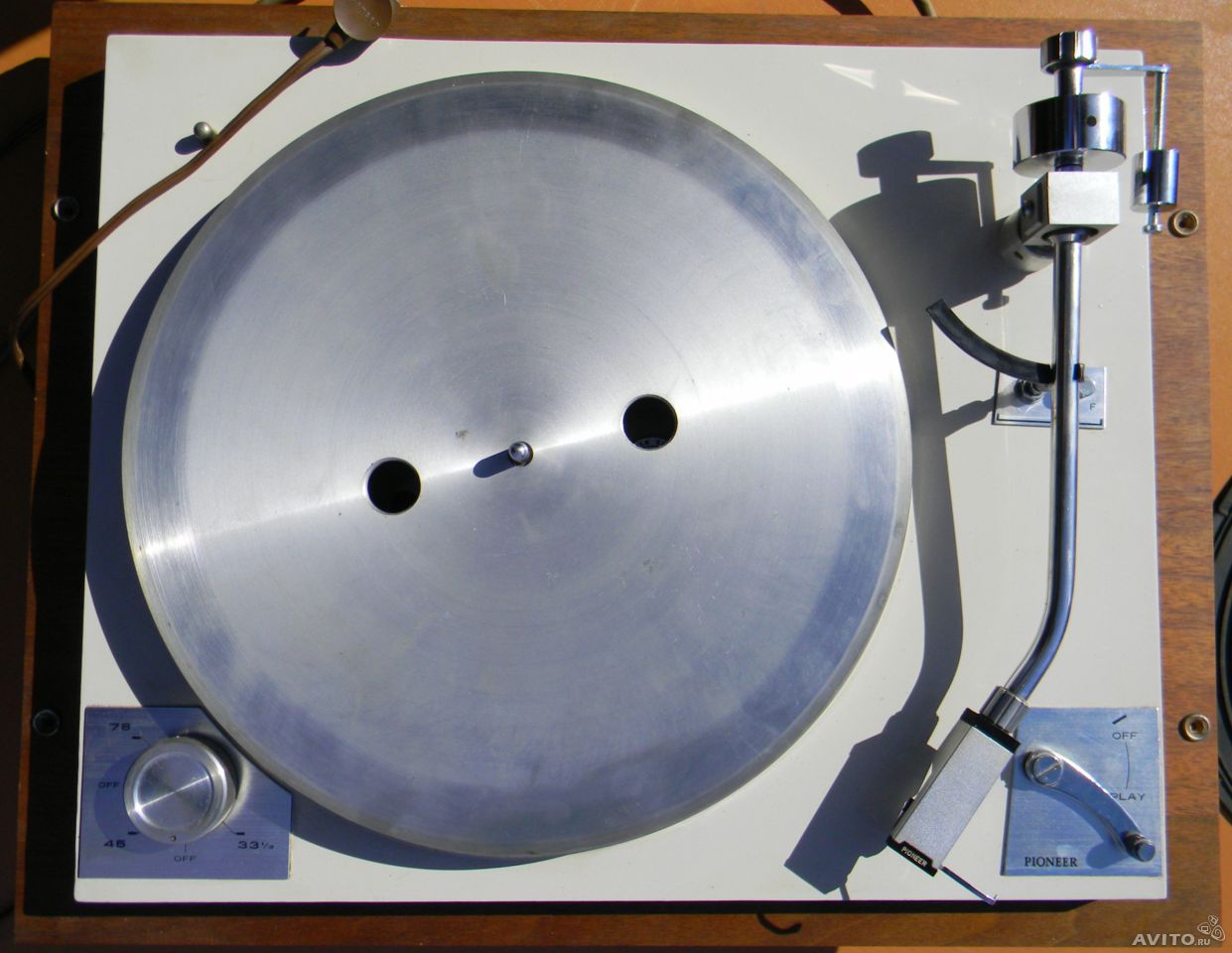

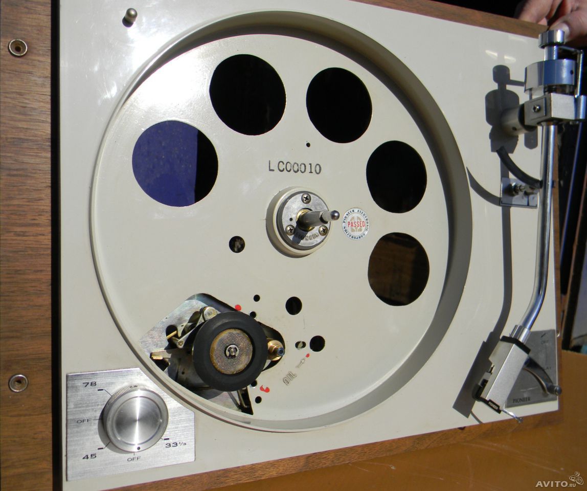

Всем добрый день!
Вот и я стал обладателем этого замечательного стола. Аппарат 1964 г. на 220 в!!!, делался на заказ для сотрудника нашего посольства в Японии. На заказ был сделан и кабинет-стойка с местом под усилитель и всякой мелочевки. Кабинет требует обновления, а вот сам проигрыватель просто в идеальном состоянии. Скорость держит, крутит бесшумно. Игла родная. Играет изумительно! Это высший класс! То, как сделан аппарат, восхищает.
Первичная профилактика проведена, все отмыто до первоначального вида. Надо браться за кабинет. Хотел делать новый плинт, потом решил оставить аутентичный.
Судя по информации в Сети, таких раритетов в стране единицы.

Ох ты ешкин ж кот! Ишшо один ПЛ-7 :shock: . И кузовок зачетный :cool:

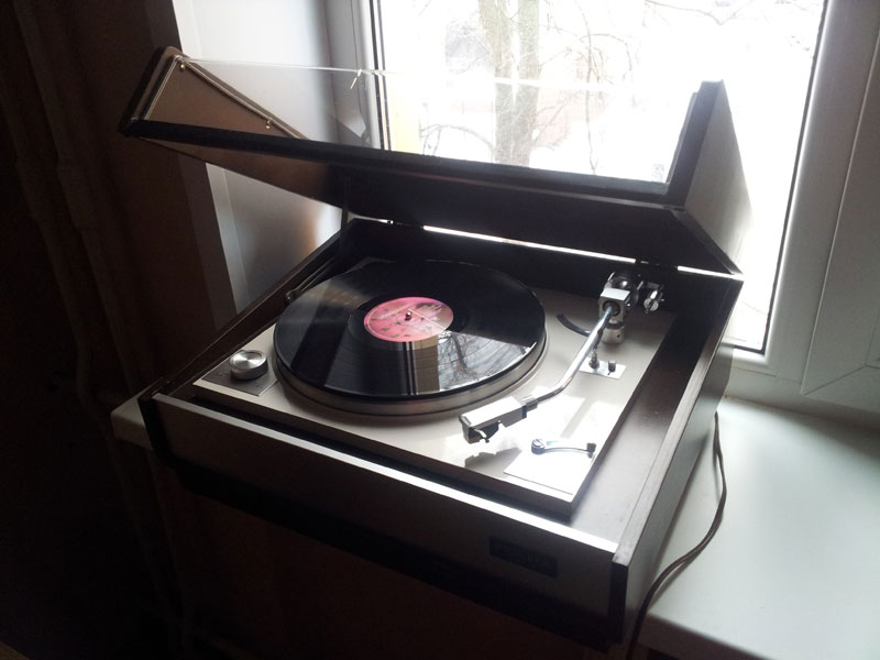

yshilov, ай поздравляю! Красавец какой!
Теперь на нашем форуме уже 3 владельца PL-7 - вот мой, полностью оригинальный ;)

Кабинет пока в гараже, ждет реставрации. Фото сделаю позже.
Иглу не выбросил. Вставка новая, пока слушаю, пытаюсь понять. Вес на эту головку нужен 3-4 гр.
Попробую на днях другие головы Pickering и Empire. Отпишусь.

yshilov писал(а):
Аппарат 1964 г
во как. свежее 1960 года не встречал. на форумах буржуйских в основном 59-60.
на фото обыкновенный кабинет от радиолы (о чем говорит круглый шильдик с надписью FM) в декабре прошлого года на инжапане была такая радиола в продаже, только в темном шпоне и более убитом состоянии. так. что про сотрудника Посольства в японии - легенда, не более того
yshilov писал(а):
на 220 в!!!
двигло да, 220 вольтовое. хотя вилка стоит родная японская с ножами. если не трудно можно фото привода и маркировки кондера.? судя по отсутствию переключателя 50-60гц аппарат сделан для европы. смущает вилка...
мой Вам совет. всю механику разберите и почистите. особенно пару вал-стакан и опорные втулки подшипника двигателя. т.к. смазка за столько лет свежее не становится
вставки новые реплики заказать без проблем. а вот пикеренги и эмпаеры всежтаки легки для этого тонарма.
ИМХО для ПЛ7 лучше сделать хороший массивный плинт. честно говоря родные скворечники абсолютно не годятся для такого достойного стола.
Саш, этот "скворечник" весит у меня в районе 15 кг.. :?
 Заголовок сообщения: Pioneer PL-7
Непрочитанное сообщениеДобавлено: 14 апр 2014, 17:54
Леш, нет там и небыло 15 кг. 1.6 кг блин. стол 3,5 двигатель 1,5 тонарм плюс все остальное еще 1,5 кг.
кабинет родной из фанерки 2,5 (взвещивал)
итого 10,5.
Непрочитанное сообщениеДобавлено: 14 апр 2014, 18:00
Сообщений: 5189
Я тебе фотку на весах пришлю, блин :D
