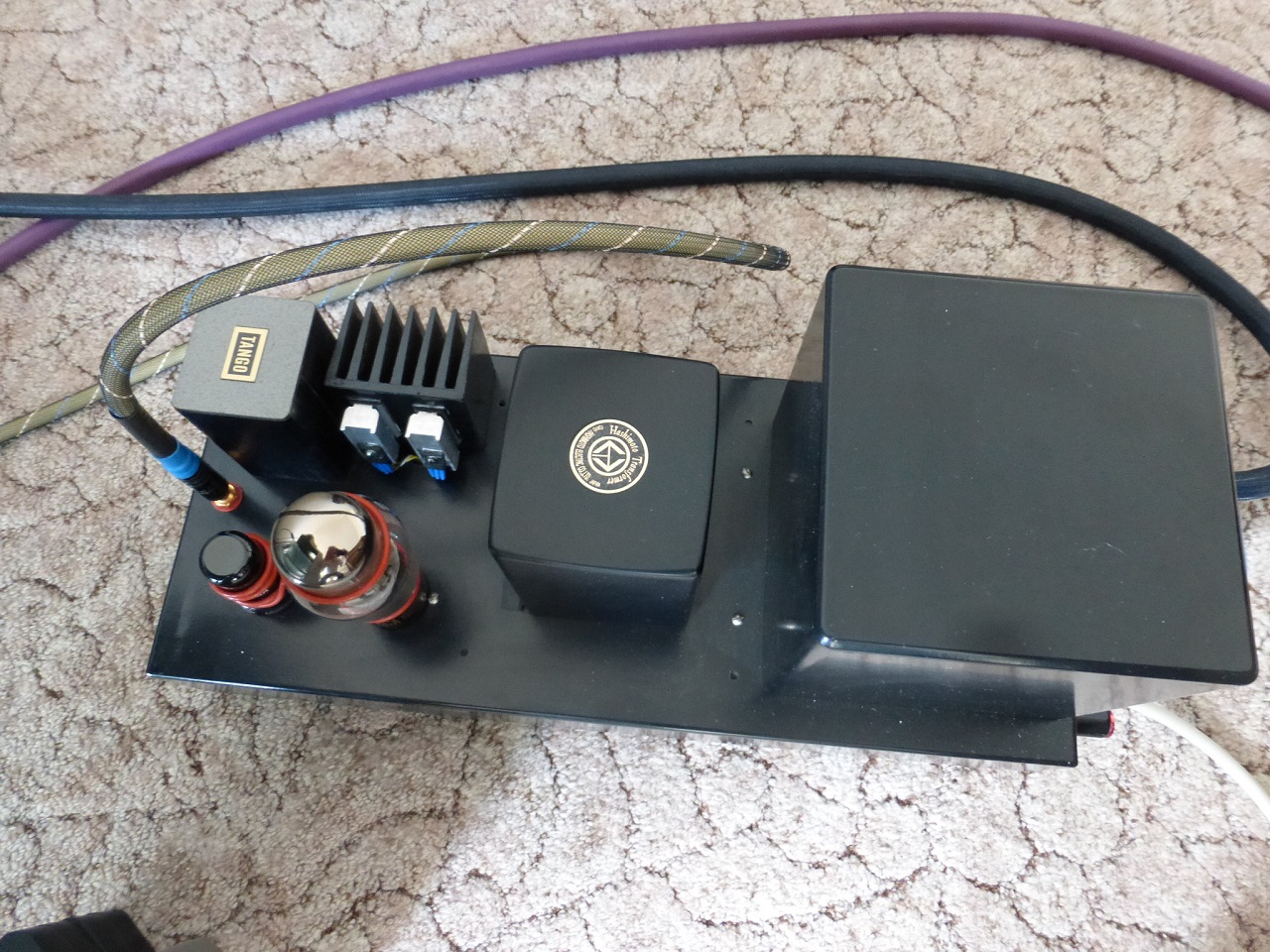

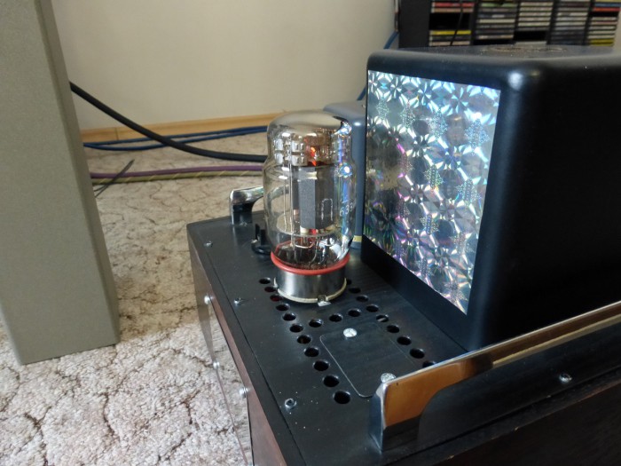

Михаил! Ты интересуешься промышленным изделием? Тут я тебе на вряд ли смогу помочь.Мало разбираюсь в промышленных образцах.Но вот моё мнение.Наиболее универсальным SE усилителем,имеющем конечно приемлемую относительно стоимость,является SE усилитель имеющей в качестве выходного каскада триод (или одинарный или двойной в параллели) с низким внутренним сопротивлением.С реализацией смещения с применением ИТ.Если требуется относительно не большая отдача, то хватит и 8 ватт в режиме класса А.Это дают двойные стабилизаторные триоды 6AS7 или наши 6Н5С или 6Н13С. Но если хочется иметь и высокий динамический диапазон отдачи.Что сказывается на лёгкости и свободной динамике звучания,надо бы иметь на выходе 16-20 ватт в режиме класса А.Это позволяет добиться двойной стабилизаторный триод 6336 или 6336А. Они различаются материалом анодов. У 6336 металлический.Я только что такой комплект приобрёл,и хочу прослушать звучание.Или 6336А имеет графитовый анод.У меня все такие.Звучание графита мне и известно.Вполне возможно есть и иные лампы? Главный принцип чтоб они имели малое внутреннее сопротивление,а это как правило стабилизаторные триоды.Тогда выходной каскад усилителя будет иметь низкое внутреннее сопротивление и лучшее управление динамиками (высокое демпфирование) а значит и качественный Бас и тем более весь остальной диапазон.Отличное разрешение ,прозрачность и малое КНИ.Как пример SE усилителя имеющего 8 ватт мощности на 6AS7G RCA
P1010011.JPG [ 482.63 КБ | Просмотров: 784 ]
P1010027.JPG [ 344.08 КБ | Просмотров: 784 ]

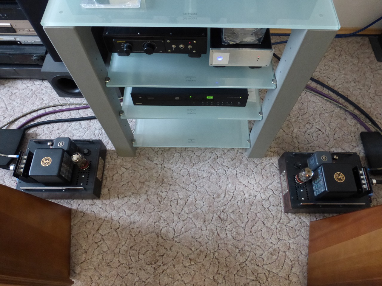

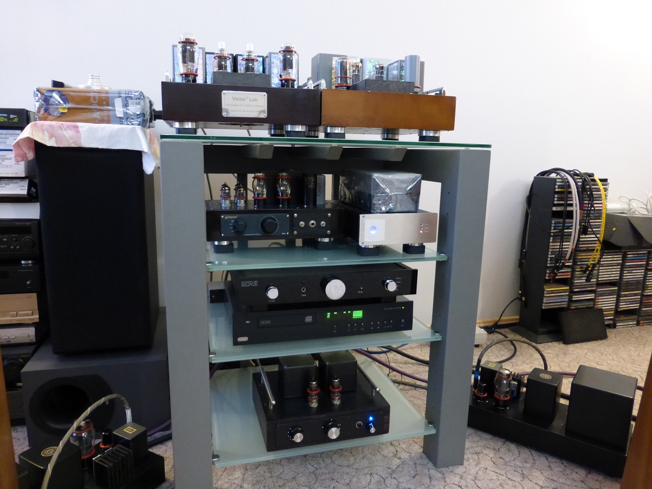

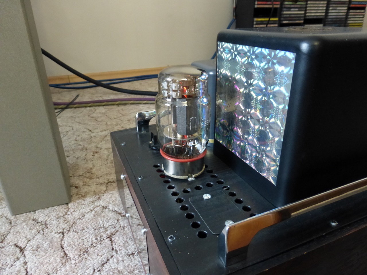

Ну и на 6336А усилитель SE имеющий 16 ватт
P1010004.JPG [ 410.95 КБ | Просмотров: 784 ]
P1010005.JPG [ 383.31 КБ | Просмотров: 784 ]
Это как примеры.Все они имеют трансформаторную связь между каскадами. :)

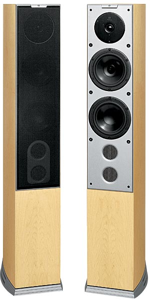

Хотелось бы узнать кроме ЩИТОВ на что ещё нагружали эти усилители? Подключал ли кто нибудь с акустикой 3-4-ех полосной с чуйкой 93?[/quote]Подключал к акустике AUDIOVECTOR S6 Signature 3,5 полосы ,чувствительность 92 Дб и сопротивление 8 ом.
img_big0.jpg [ 29.5 КБ | Просмотров: 743 ]
Вполне прилично.Хотя конечно её полипропиленовые динамики,это тебе не бумага.Бумага лучше.Но тоже впечатляет.Вот Олег (Агнец), скоро обещал придти,Я ему SE усилители к этой акустики подключу,он скажет. :cool:
