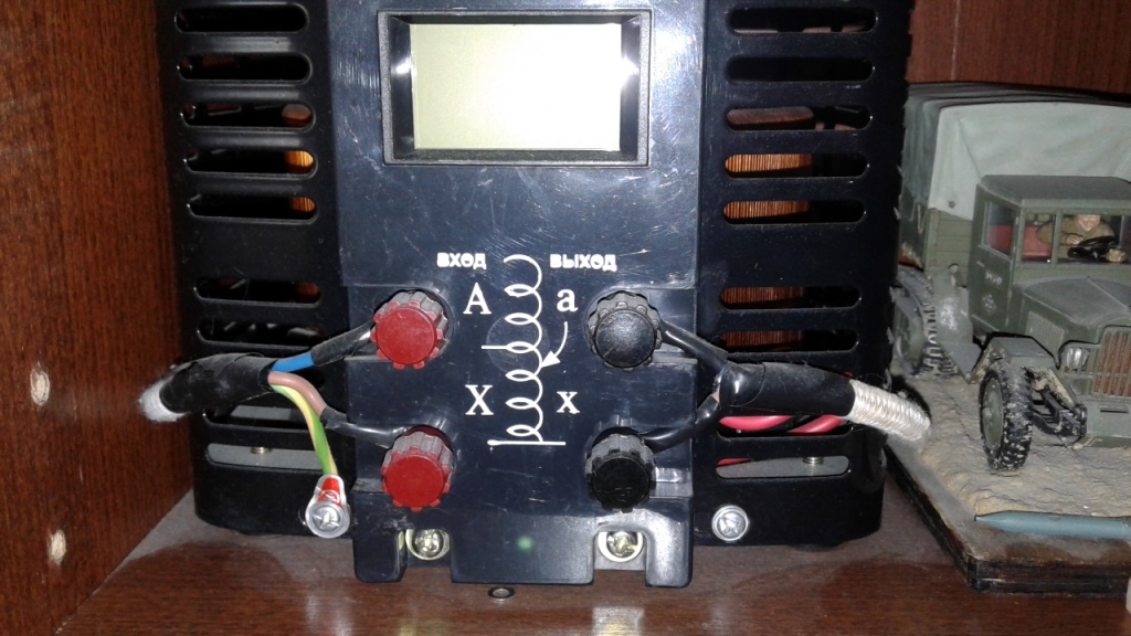

Aureal писал(а):
Единственное 110 в на корпусе, если фазу не так воткнуть.
Фтопку такой Штиль - так и убиться можно :(
 Заголовок сообщения: Sansui AU-D907
Непрочитанное сообщениеДобавлено: 15 ноя 2017, 13:42
Сообщений: 2131
Штиль - тороидальный автотрансформатор. Это по идее плюс конструкции: меньше требования к качеству и количеству материалов, меньше размер, при хорошей эффективности. И такой эффект нормален.
Таже шняга будет и с любимым ЛАТРом, если вы "0" с розетки на обмотку подадите, а фазу на общий провод.
Убиться нельзя - меня 220 то не берет :D
Нет не нормален, корпус электро-устройства не должен иметь контакт с первичной обмоткой трансформатора(автотрансформатора)
Очень сильно сомневаюсь. Корпус ЛАТРА развязан и заземляется отдельной клеммой
