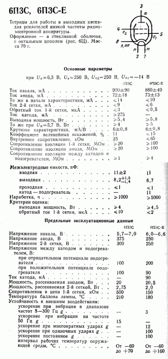

если тупо в лоб вместо ел34. то не пойдет. внутренние сопротивления разные. трансформаторы-режимы тоже разные. цоколевка одинаковая. звуки естественно издавать усилитель будет
А вот тут дело такое? Трансформатор выходной,годится хоть для EL34,хоть для 6П3С значения не имеет.только ещё раз повторю,надо обратить внимание на ток покоя.И как мы знаем,в твоём усилителе анодное напряжение составляет 426 вольт.значит,если посмотреть по паспорту мощность рассеивания на аноде 6П3С -20 ватт +2 ватта рассеивается на 2й сетке.Берём льготный режим ,мощность рассеивания 17 ватт делим на напряжение на аноде 426 вольт=получаем ток покоя в лампе 6П3С он равен 40ма.Вот и все дела.Ну а вопрос звучания? Это уже сам решишь.Работать нормально будет!
6П3С-Е.gif [ 66.37 КБ | Просмотров: 714 ]

посмотри внутренне сопротивление ел34, 6п3с, 6п3с-е. далее посмотри какое приведенное сопротивление нагрузки в схеме. и через него и Ктр пересчитай сопротивление нагрузки. а потом делай выводы, о том, что пофиг какую лампу совать в выходной каскад.

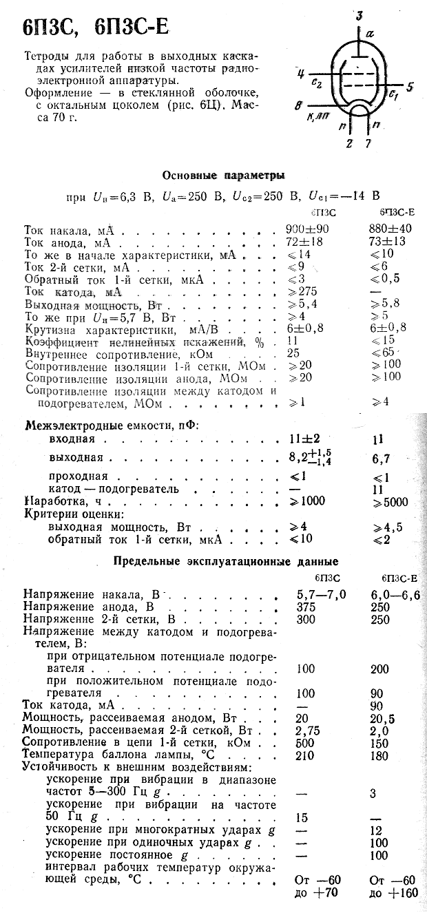

Андрей,что с тобою? Такой бред несёшь? А ты логично рассуждать не пытался? Если ты не пытался,то придётся мне это сделать... :cry: Если производитель применил на выходе лампу EL34 которая имеет по своему паспорту ток покоя от 70-100 ма и мощность рассеивания на аноде 25 ватт-это означает,что установленный в усилитель выходной трансформатор способен выдержать такой ток и рассеять такую мощность отдаваемую лампою EL34. Смотри паспортные данные на EL34; http://www.mif.pg.gda.pl/homepages/fran ... e/EL34.pdf В случае замены на лампу имеющую заведомо меньшие токи покоя и меньшую мощность рассеивания на аноде.А значит и меньшую отдаваемую полезную мощность.Это означает,что имеющийся в усилителе трансформатор (выходной) сделан с запасом под эту лампу 6П3С
6П3С-Е.gif [ 66.37 КБ | Просмотров: 666 ]
смотри паспорт лампы 6П3C.И что мы получаем в итоге? Ток в первичной обмотке выходного трансформатора протекает меньшей величины.Мощность выделяемая на трансформаторе уменьшается.И конечно же отдаваемая мощность усилителя на полезную нагрузку стала меньше.Что вполне достаточно,для двухтактного выходного каскада.,Но нижняя граничная частота полосы пропускания снизилась и общая полоса пропускания расширилась.Усилитель, стал петь тише,но лучше. ;) КНИ- уменьшились

Его благодарили: 9
Два Товарища писал(а):
Выходной каскад работает в ультролинейном включении и два каскада предварительных усиления? Предварительный и дифференциальный.И скажут,это грамотные конструктора проектировали? :cry: Это что тебе триодный выход? В ультролинейке пентоды имеют на управляющей сетке относительно не большое напряжение раскачки,ему и одного предварительного каскада достаточно.А каждый дополнительный каскад усиления,это дополнительная деградация входного сигнала!
Чаво-чаво? Это фазоинвертор с разделенной нагрузкой, мой любимый....Второй каскад ничего не усиливает. Полистай в своей книжонке(не самая лучшая кстати, с кучей ошибок, но хоть на русском) - там это должно быть.
