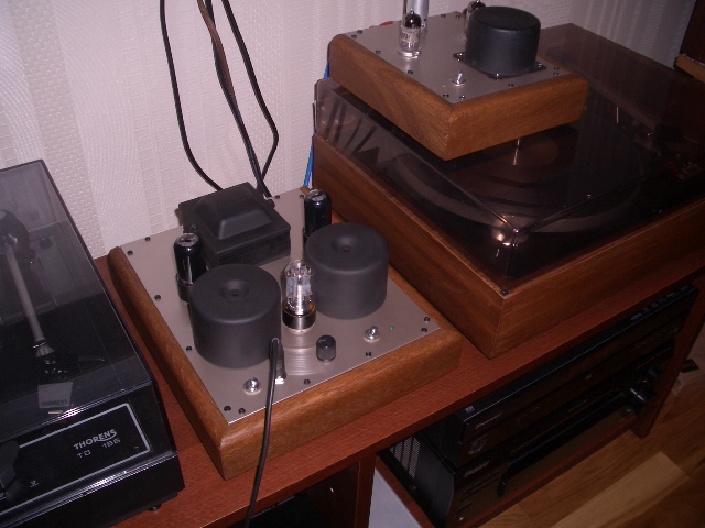

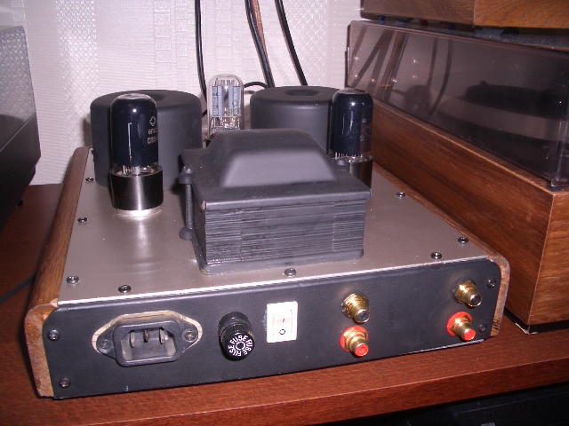

Еще один новоприобретенный девайс. Усилитель для наушников. Трансформаторный выхлоп, с переключением нагрузки - высокоомная/низкоомная (тумблер у гнезда телефонов). Так же есть сквозной выход на герконах: при выключении питания, сигнал с источника идет транзитом на основной усилитель, при включении питания срабатывают герконы и сигнал переподключается на усилитель для наушников.
CIMG0006.JPG [ 168.04 КБ | Просмотров: 595 ]
CIMG0003.JPG [ 165.59 КБ | Просмотров: 595 ]
