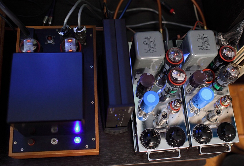

PP TAMURA.jpg [ 176.01 КБ | Просмотров: 715 ]
плюс ламповый RIAA корректор на борту. ;)

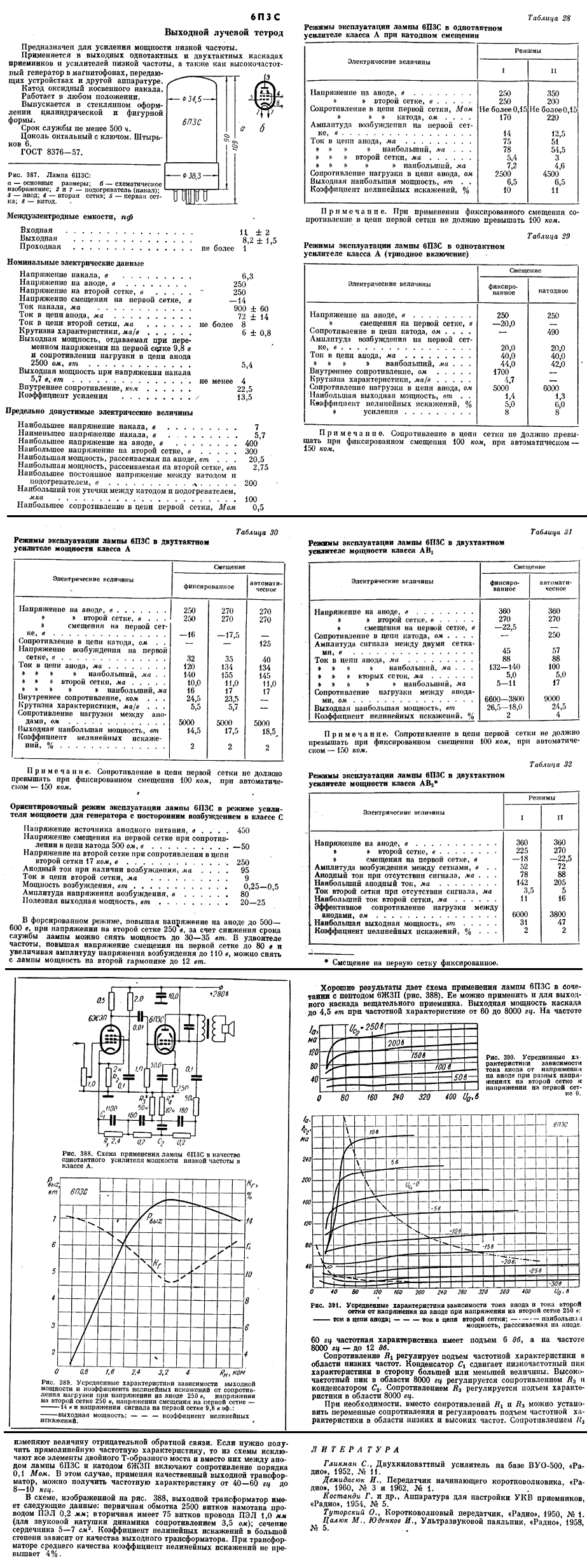

Не понял? А для чего я из книги тебе выдержку дал? Прочитай,там всё написано по -русски! :cry:

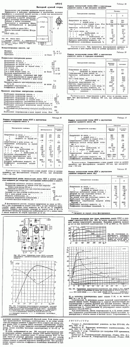

Видали написано в её паспорте,что она должна проработать не менее 500 часов,она и прорабатывает ,как товарищ сказал более двух лет и больше.Положила на на вас,это можно смело такой вывод сделать.Кишка у вас тонка,её завалить! :D
6П3С.gif [ 266.73 КБ | Просмотров: 588 ]
На читай? Её паспорт для чего конструктора писали? Мента спроси,почему он у встречного паспорт требует? Он тебе скажет! :D
