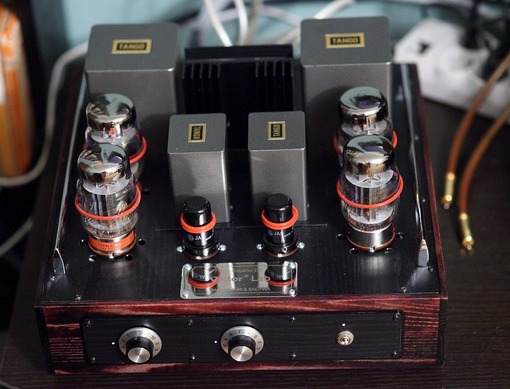

Можно но не в этот случай!Да и ненужно! Это когда Серёжка Сидоров -занялся конструированием чисто пентодного усилители,это другое дело.Там и трансы выходные особые и т.д.Человеку -такие зихера совсем не требуются.У него и так всё ОК.И этим можно удовлетвориться.Хотя ,ещё раз повторю ,если созреет,то только Сейф-сплиттер .Можно и выходной каскад в ультролинейке оставить.У нас так и есть.
Танго КТ-88.jpg [ 169.29 КБ | Просмотров: 665 ]
Примерно его вариант.Конечно без межблочных тр.Или
P1011425.JPG [ 639.87 КБ | Просмотров: 665 ]
