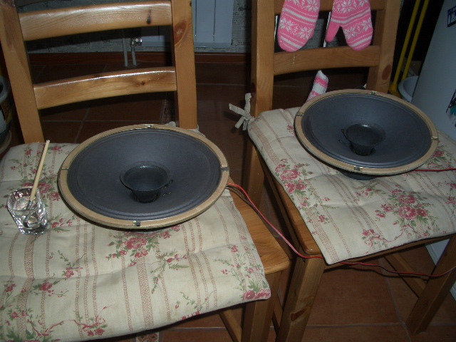

Начал "тренировку" - размачиваю гофр водой аккуратно и подаю высокоамплитудный сигнал широкого спектра. И так несколько раз. После разработки подвеса нанесу на него либо раствор герлена в бензине (если найду) либо сырой резины в бензине.
CIMG0024.JPG [ 168.29 КБ | Просмотров: 358 ]

Ну да. На кухне. Сначала сгенерил 20Гц и подал с МЦ на дины. 2 минуты дифы шевелились, затем усилок ушел в глухую защиту - перегрелся трудяга :lol: . Пришлось частоту повыше, амплитуду побольше дать. Уже час бубнит.
Хм... А чего так?
Генеришь частоту равную резонансной или около того, затем динамики морда к морде в противофазе и вперед, а мощу зверскую не надо, катушки можно очень легко поджарить.

Гесер писал(а):
Хм... А чего так?
Хрен знает - прочитал на портале
Маловероятно. 16 Ом эти дины. Скорее микросхема на МЦ обкакается :lol: , что собственно и произошло.
Так они и так в противофазе, только в эйрфри.

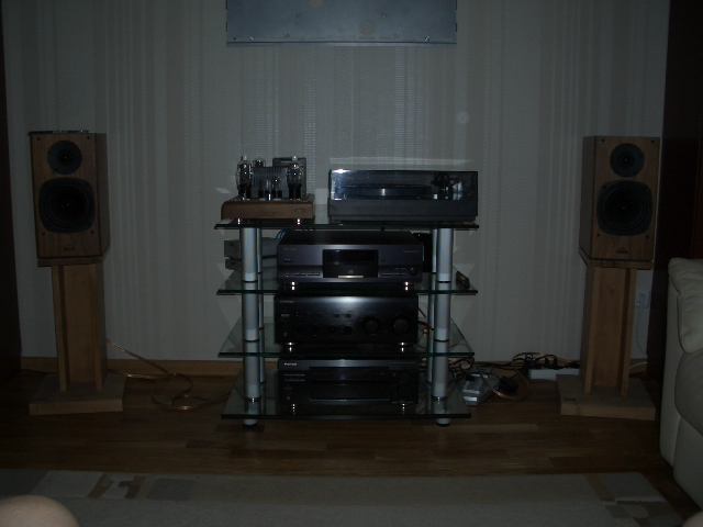

И...чего сказать то хотели? Марки собираете или спичечные коробки? Не? Может усилители делаете? У каждого своё понимание свободного времени и методы его убиения. А коль по делу сказать неhуй нечего, то не надо и начинать. А без музыки я не сижу. Слушать есть на чем
CIMG0011.JPG [ 166.77 КБ | Просмотров: 293 ]
А вот этого не понял :?
Я имел ввиду в противофазе по отношению друг к другу. Мордами скручиваешь, оно тогда на уши не так противно, процесс то не пятиминутный.
А по поводу тазиков, так ведь много раз доказано измерениями, улучшение характеристик дин. после тренировки.
Тут в подключении дело. Либо синфазное, либо противофазное. Условно говоря, один поключаем плюс (гусары, молчать :D ) дина к плюсу усила, второй минус дина к плюсу усила
