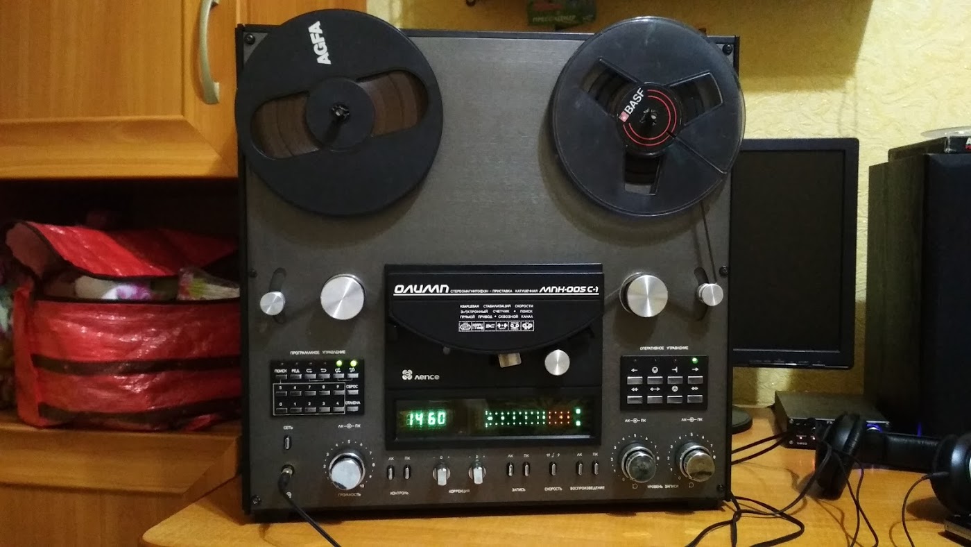

Ну постараюсь завтра, там смотреть то особо нечего, самодельный усилительный тракт на лампах, самодельный виниловый проигрыватель из Victor-81, пара катушечников Олимп-005 и TEAC-2000RBL, пара корректоров ламповых(Василич&Sanders), TEAC CD-900,TEAC DAT-R10,кассетник TEAC -V9000 да колонки от Pioneer HPM-50.

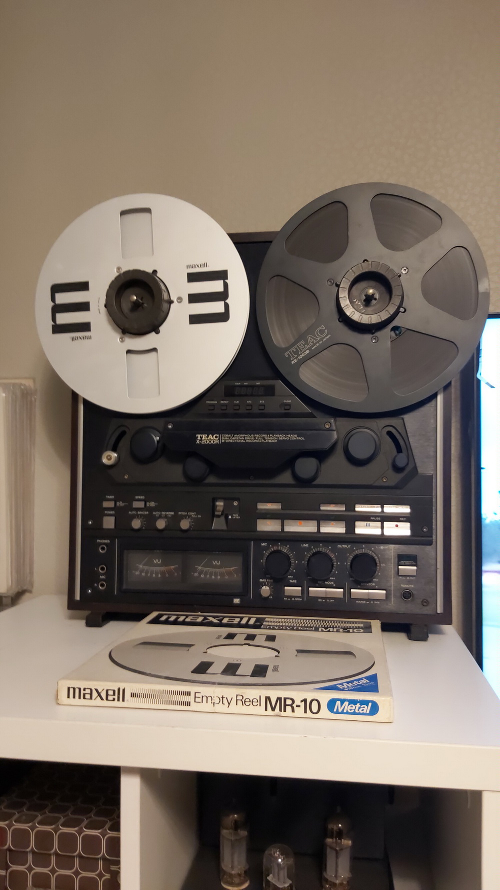

TEAC-2000RBL вот нашел
IMG-20201020-WA0023.jpeg [ 346.11 КБ | Просмотров: 1332 ]

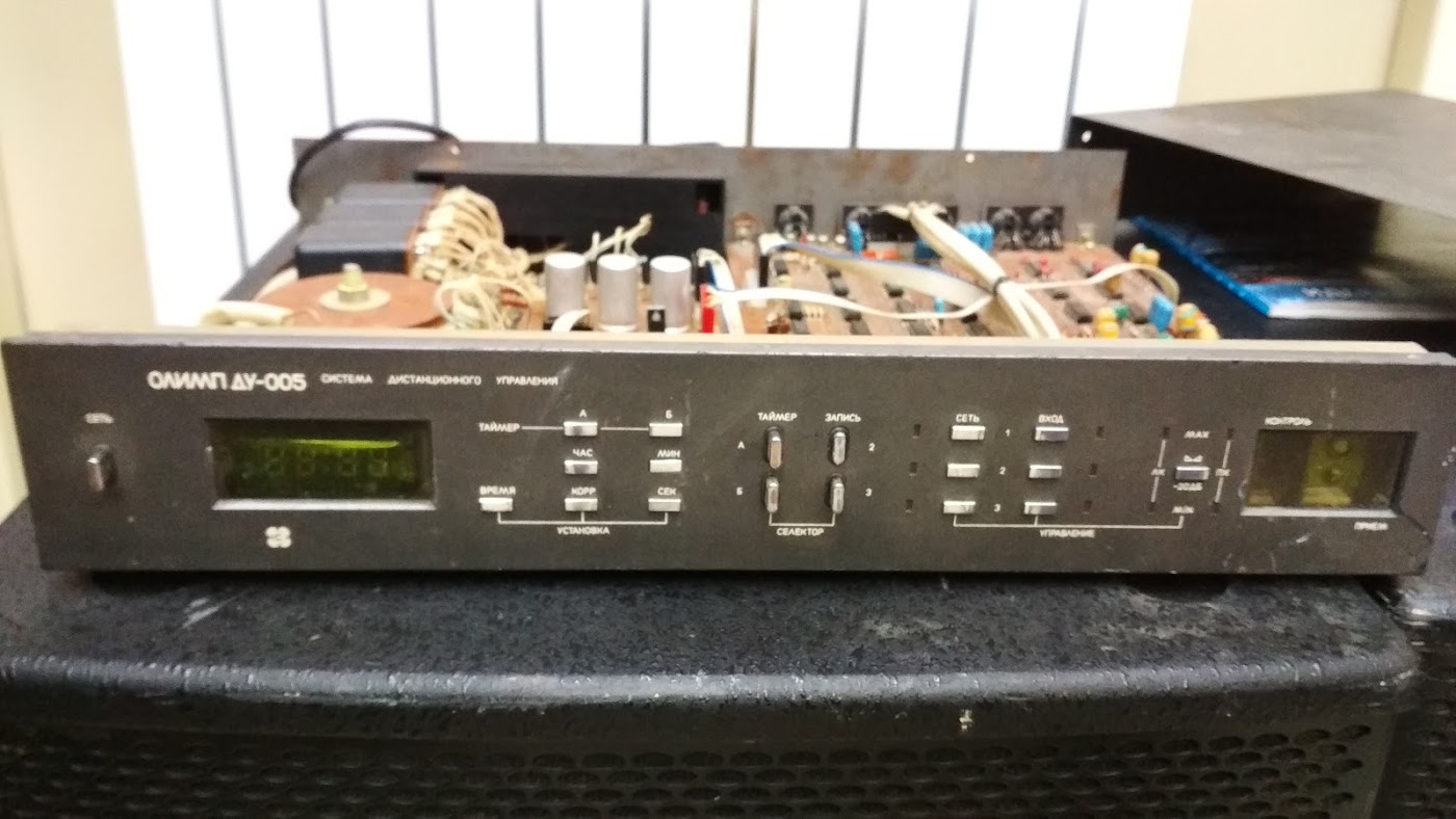

Олимп вот старая фотка, новая завтра будет
ОЛИМП-005.jpg [ 34.92 КБ | Просмотров: 1330 ]

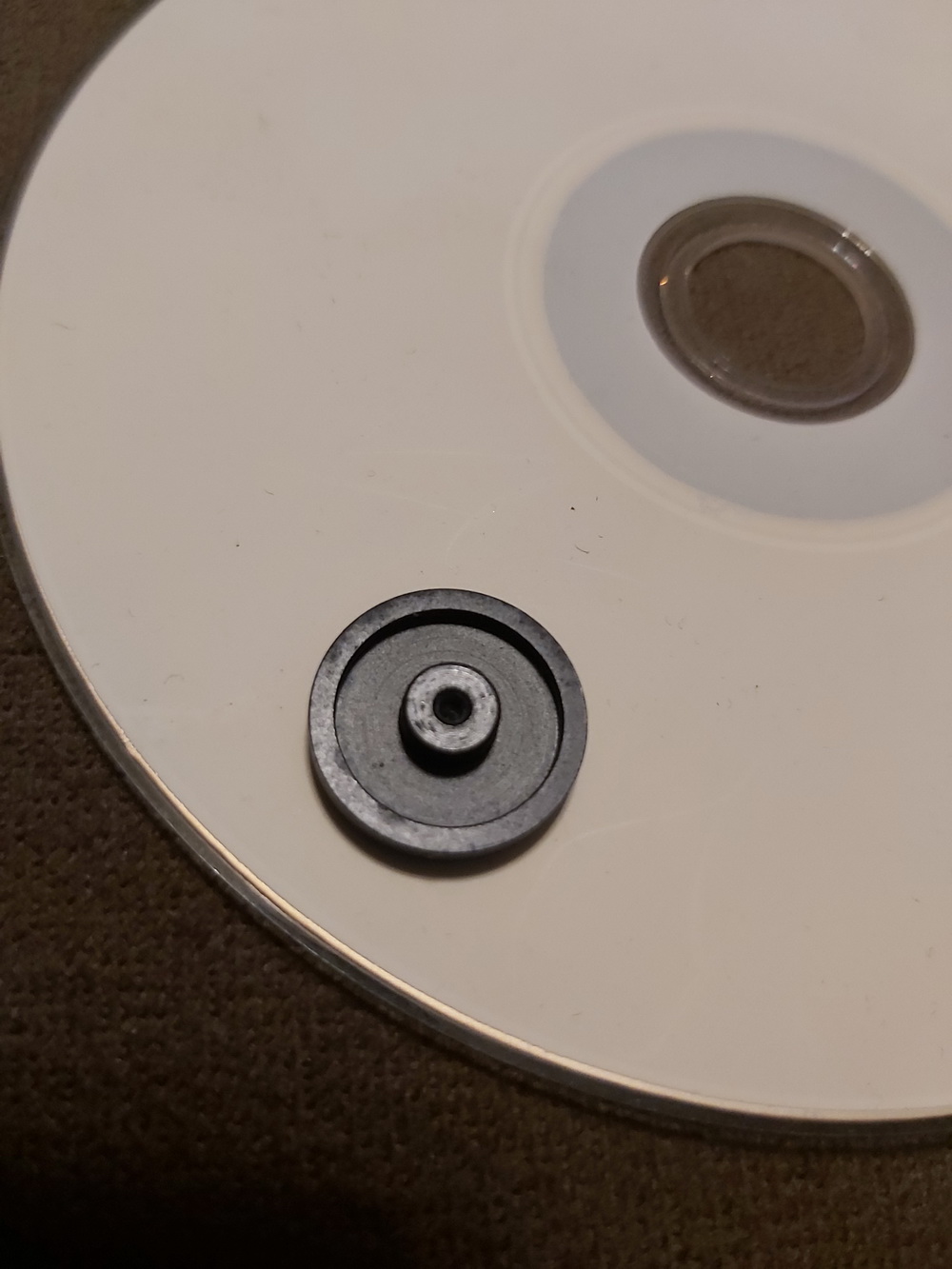

Спасибо! Никак не могу найти заглушку слева на натяжной ролик. :(

Люминий, крышечка накрутка,, маленькая хреновенька, а дефицит.

Ну при наличии пластинки алюминия, электродрели и подходящей втулки с резьбой сделать можно. Толщина крышечки наверное миллиметра 2-2,5? Сложнее будет анодировать эту хреновину. Хотя можно автоэмалью замазать :)

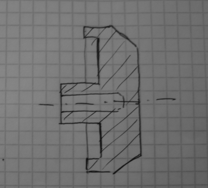

Непрочитанное сообщениеДобавлено: 28 янв 2021, 18:37
Владимир, присылайте размеры . Завтра спрошу у токаря , думаю, поможет. Проблема только с изготовлением резьбы - на нашем старке не режется (не хватает какой-то детали). Но выход найдём. А анодирование и чернение можно провести самому (я в какой-то теме процесс описывал).

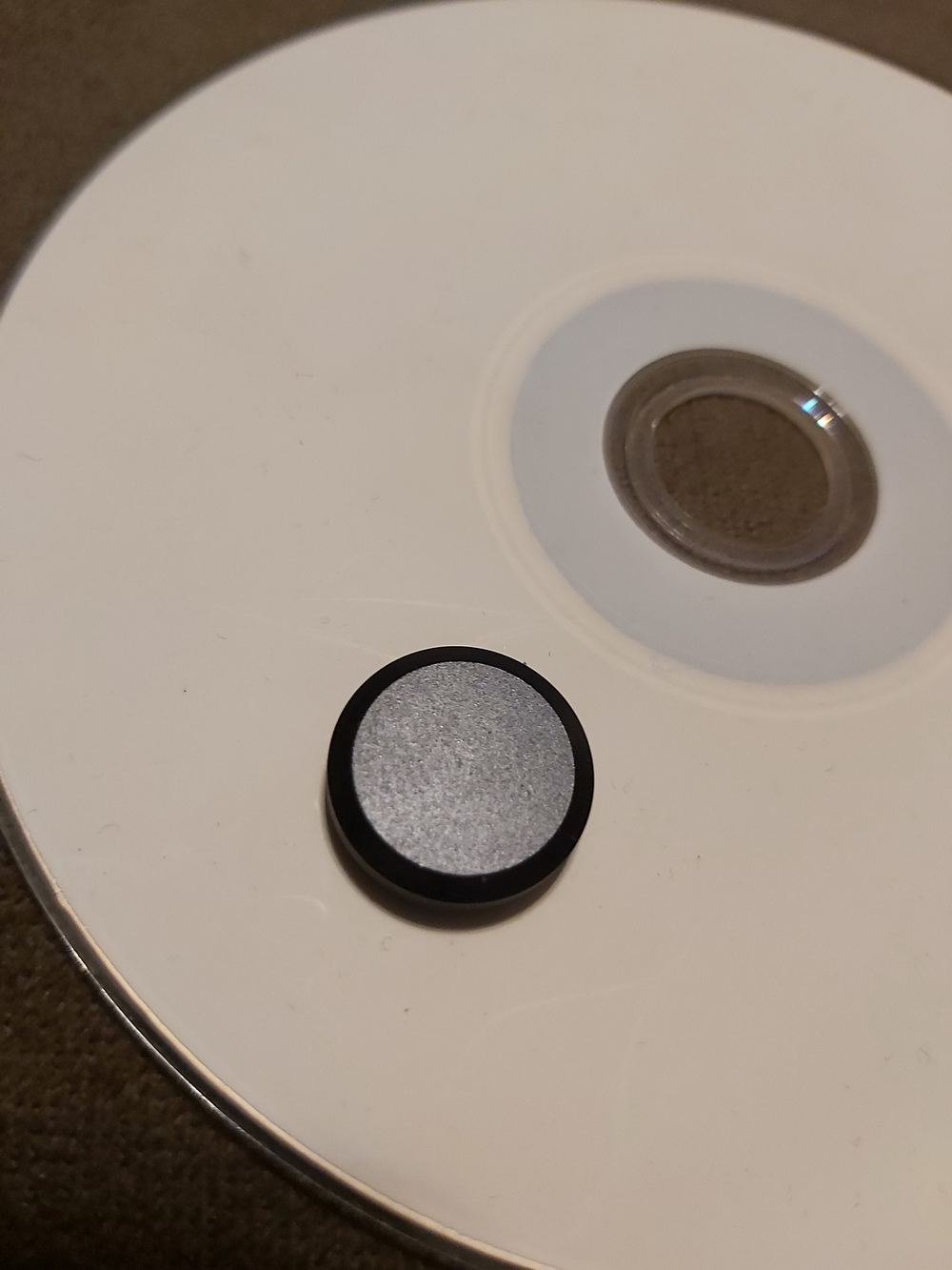

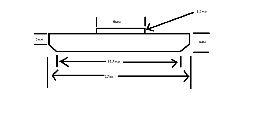

Файл с размерами. Резьба мелкая как на обычном болте 2мм.
20210128_194248.jpg [ 206.5 КБ | Просмотров: 1233 ]
20210128_194242.jpg [ 192.37 КБ | Просмотров: 1233 ]
TEAC_Roller_Cap.jpg [ 27.66 КБ | Просмотров: 1233 ]

Владимир, это эскиз детали на первом фото? Если да, то он не соответствует.
Где нарезана резьба?
И шаг нужно знать, тк "мелкий шаг" ни о чём не говорит. На М2 шаг 0.25.
Деталь без резьбы делать пару минут.

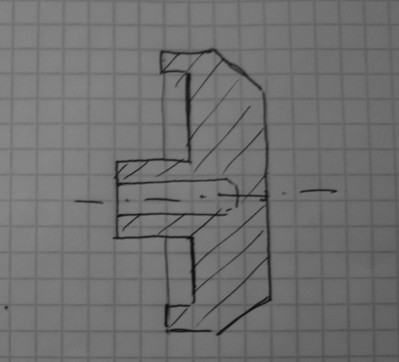

На мой взгляд деталь выглядит так (если ошибаюсь, то поправьте):
det01.jpg [ 94.33 КБ | Просмотров: 1220 ]
Да всё верно. Мне нечем шаг померить, если найду гайку на М2, попробую накрутить на штырь.
Нарисую рукой, я просто по быстрому накидал в паинте, освобожусь нарисую детально.

Вкручивается вот такой болт
Вот он выкручен
