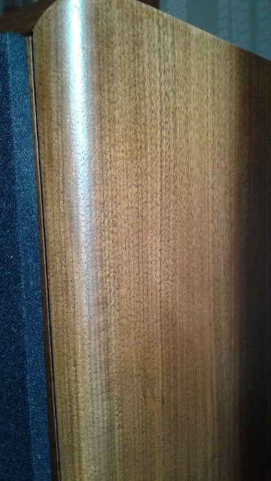

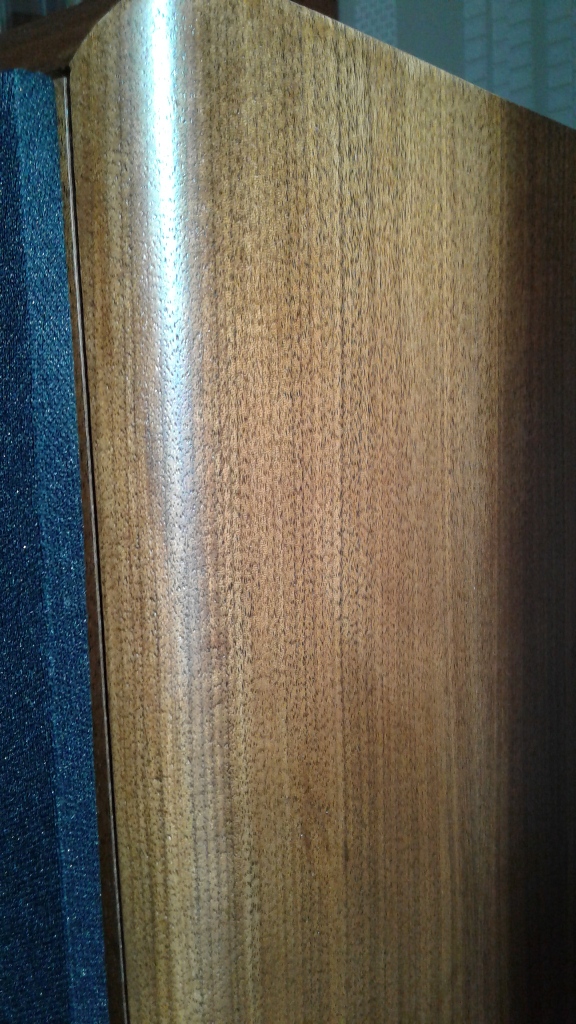

Анатолич, похоже корпуса из МДФ. А вот фанеровка... figma правильно усомнился, похоже на пленку. Может с задней части пленка, а шпон только спереди?
 Заголовок сообщения: Castle Acoustics Stirling 3
Непрочитанное сообщениеДобавлено: 14 май 2020, 10:05
Сообщений: 22052
Его благодарили: 6161
Корпус МДФ. Шпон по кругу. Никогда, нигде, даже в самых дешевых продуктах, Кэсл не клеила плёнку. Это основополагающая фича. На телефоне может так и выглядит, а в реале, да еще с солнечным светом все встает на свои места. И вот эти осколки "плёнки" можно поддеть и увидеть обычную древесину.

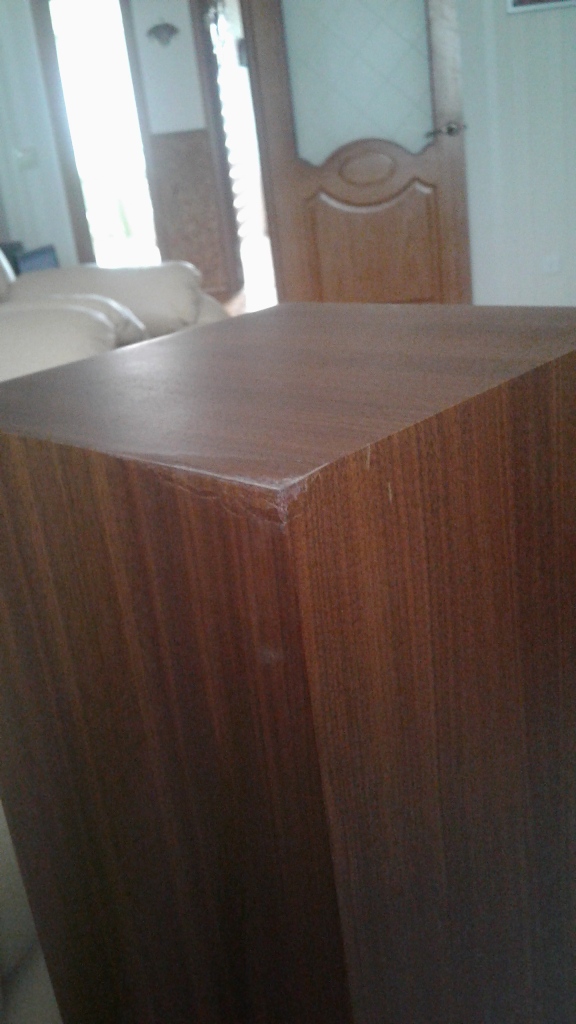

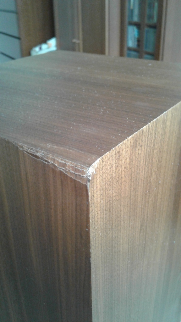

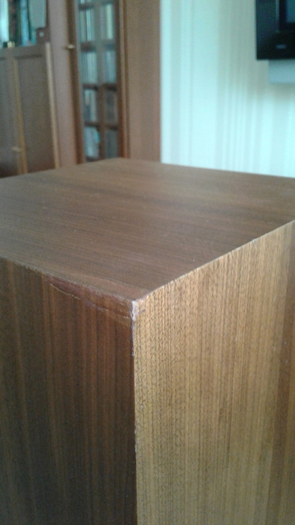

Пока там теоретики рассуждают, я вытянул один угол.
Было:
20200514_145242.jpg [ 192.64 КБ | Просмотров: 1373 ]
Стало:
20200514_151334.jpg [ 191.15 КБ | Просмотров: 1373 ]
Вытяну передний, стальной ватой шлифану корпус, недочеты воском и под финишный воск. Идея родилась отсюда: реставрация
Угол вытягивал просто. Сыграло на руку, что не ДСП, а МДФ. Обычной чистой деревянной скалкой, с сильным прижимом, аккуратно раскатал в плоскость три грани угла. Затем в щели нанес зубочисткой клей ПВА-столяр и утюжком через салфетку прикатал все грани.

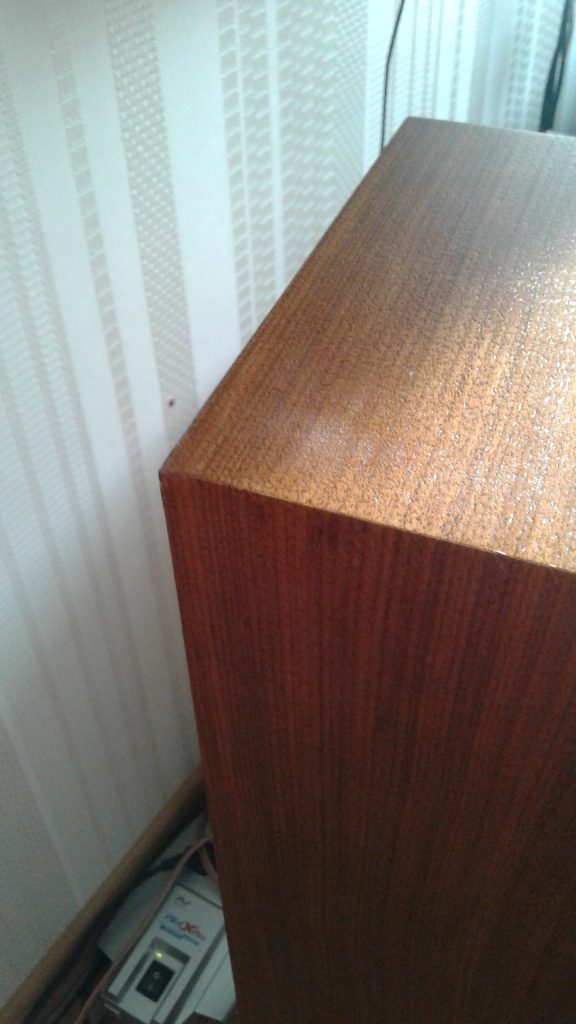

Вытянул второй угол
Было:
Стало:
20200514_184925.jpg [ 199.35 КБ | Просмотров: 1341 ]

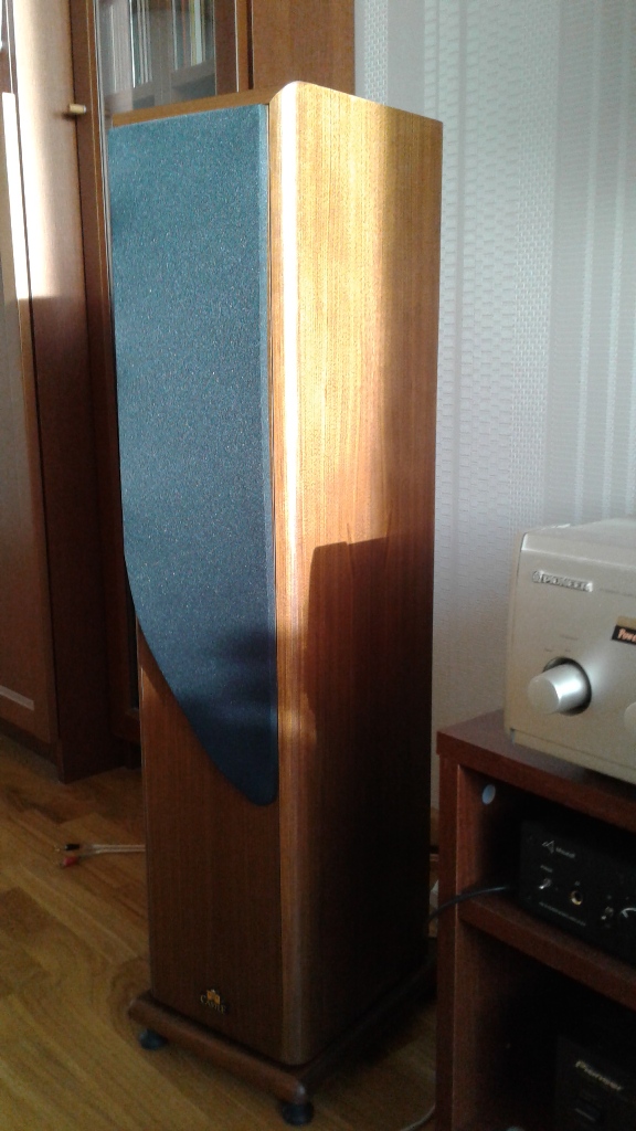

Одна готова. Кто там сомневался, что это шпон? Вечер, солнце с другой стороны дома, но на короткий миг оно отражается от стекол дома напротив и мягкими лучами подсвечивает комнату. И вот тут натуральная вишня под лёгким акриловым лаком и восковым полиролем играет всеми красками... Последнее фото отражает восстановленный угол, он слева
20200515_180203.jpg [ 222.27 КБ | Просмотров: 1302 ]
20200515_180211.jpg [ 345.28 КБ | Просмотров: 1302 ]
20200515_180223.jpg [ 209.74 КБ | Просмотров: 1302 ]

Сами корпуса решил не трогать. Родной лак даже остался. Только восковый полироль. Так что "видок" оригинальный. Угол вытягивал как говорил, с сохранением родного шпона. Нарушение геометрии заметно, если показать пальцем где. Ну и сзади видны, конечно, следы. Ну так у многих АС сзади вообще крашеное ДСП прибито, да и сзади никто на них не смотрит. Они мне достались за вменяемые деньги. Если их вот тут сразу продавать по нижней планке и то в плюсе. Но вот сейчас слушаю STS Digital Incredible Music & Records и понимаю, за что уплОчено :cool:
