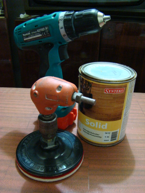

Я ещё ветошью располировал, так вообще неплохо получилось.
 Заголовок сообщения: Castle Acoustics Howard S2 repair and restoration
Непрочитанное сообщениеДобавлено: 20 фев 2022, 21:21
вручную????
Я когда то нечто подобное делал с помощью малой механизации :D

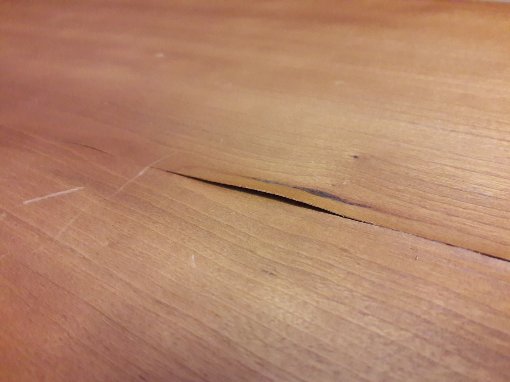

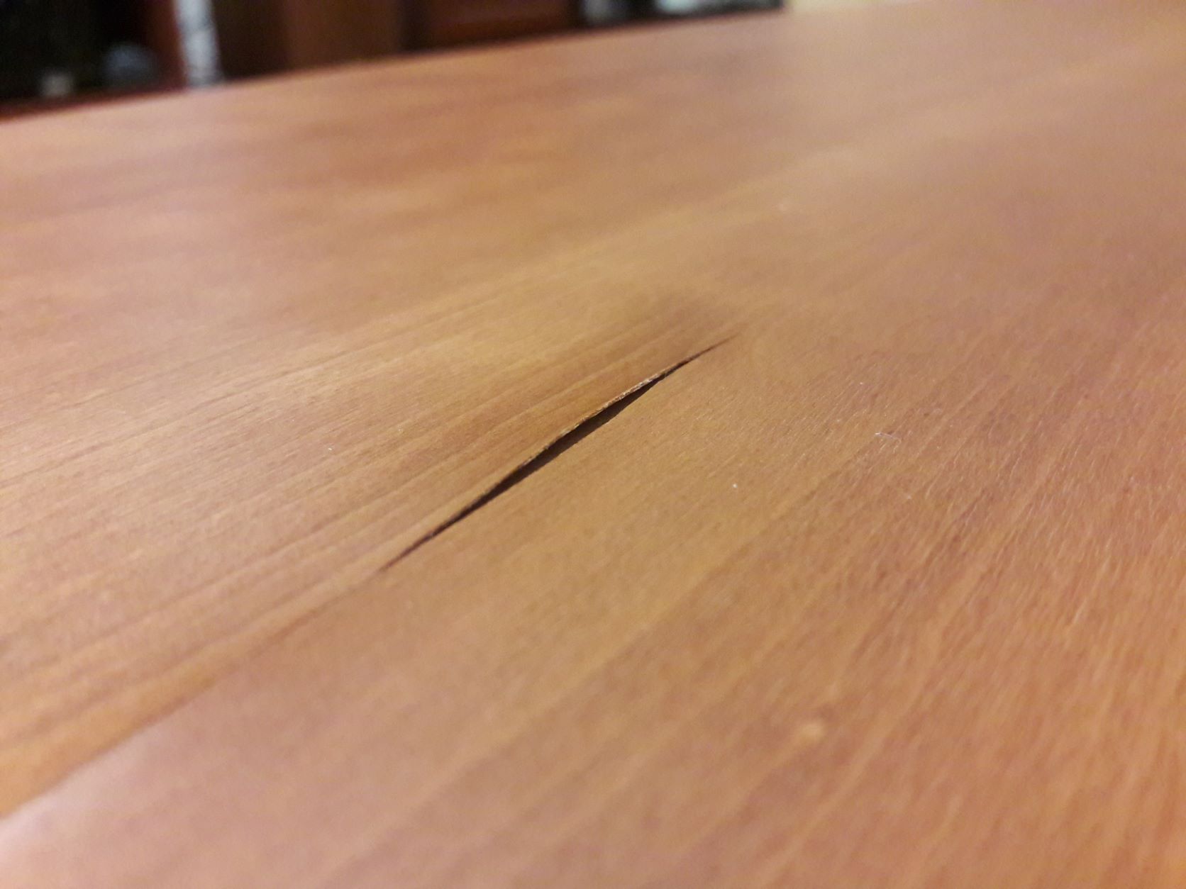

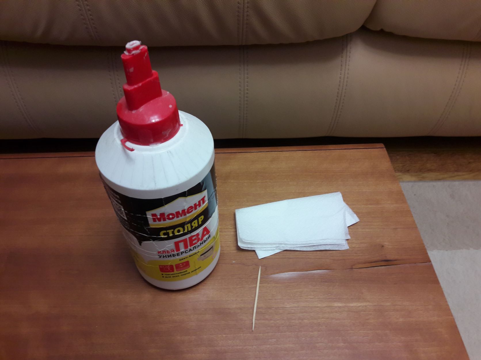

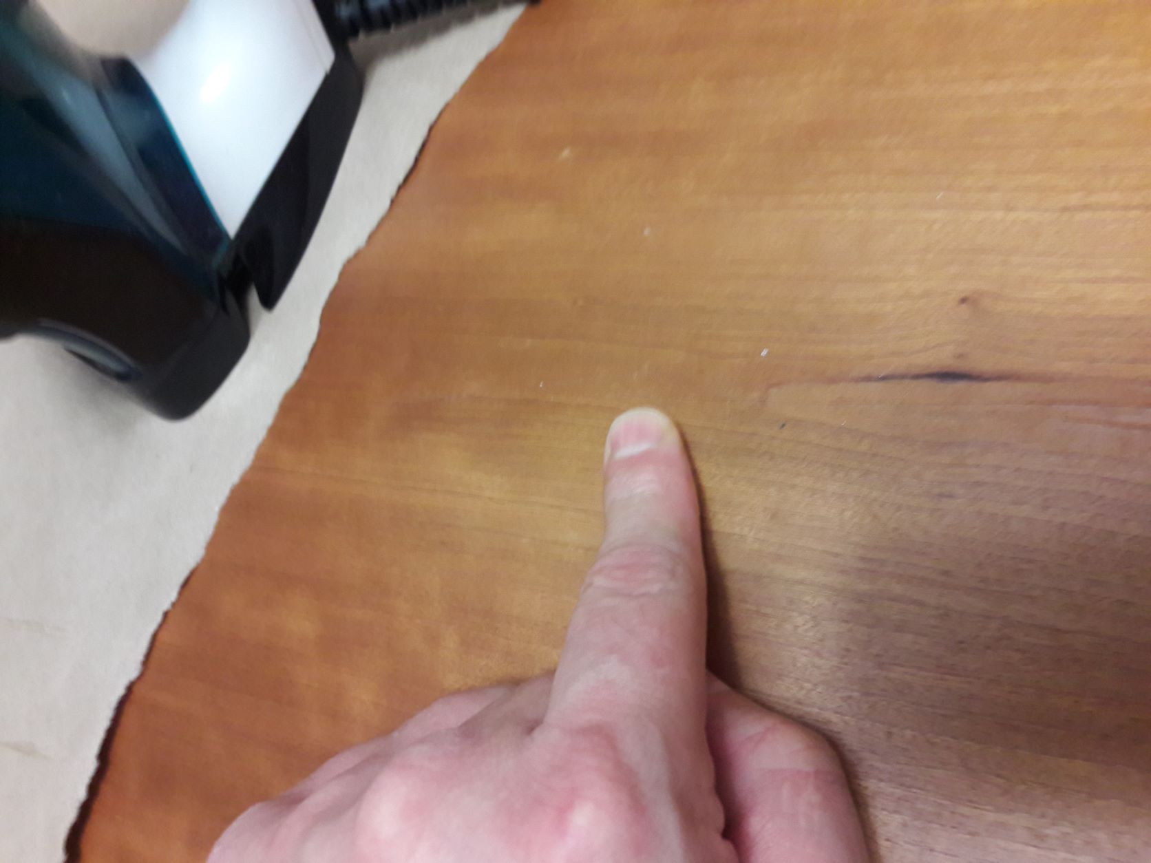

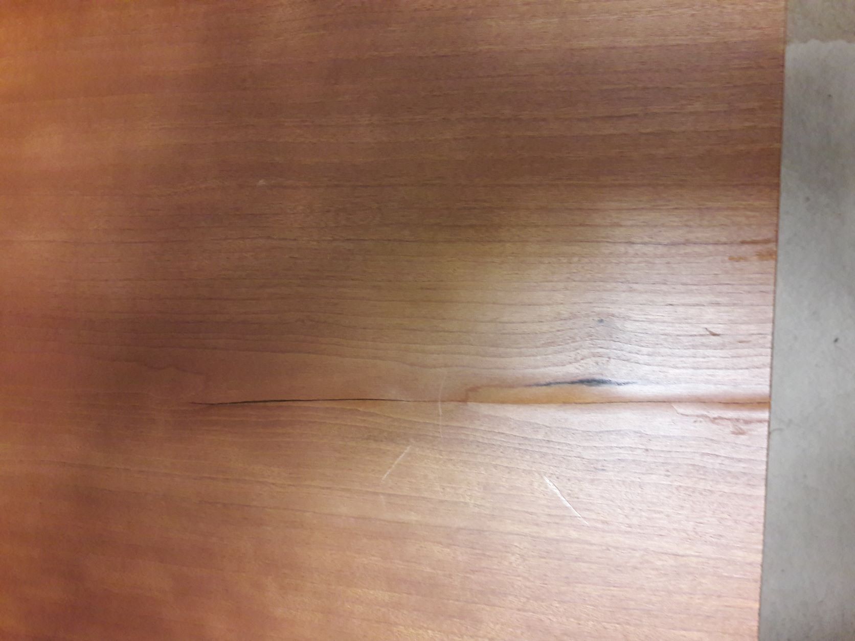

Первую АС собрал.
У второй есть отслоение шпона на одной из сторон.
Клей ПВА наносим аккуратно в щели с помощью зубочистки. Протираем влажной тряпкой и дальше локально проглаживаем утюгом 100 градусов через крафт бумагу. Периодически влажной тряпкой протираем место склейки, для удаления остатков клея и прилипшей бумаги. Результат слегка шлифуем

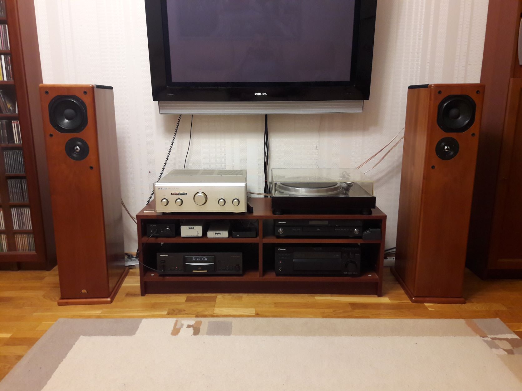

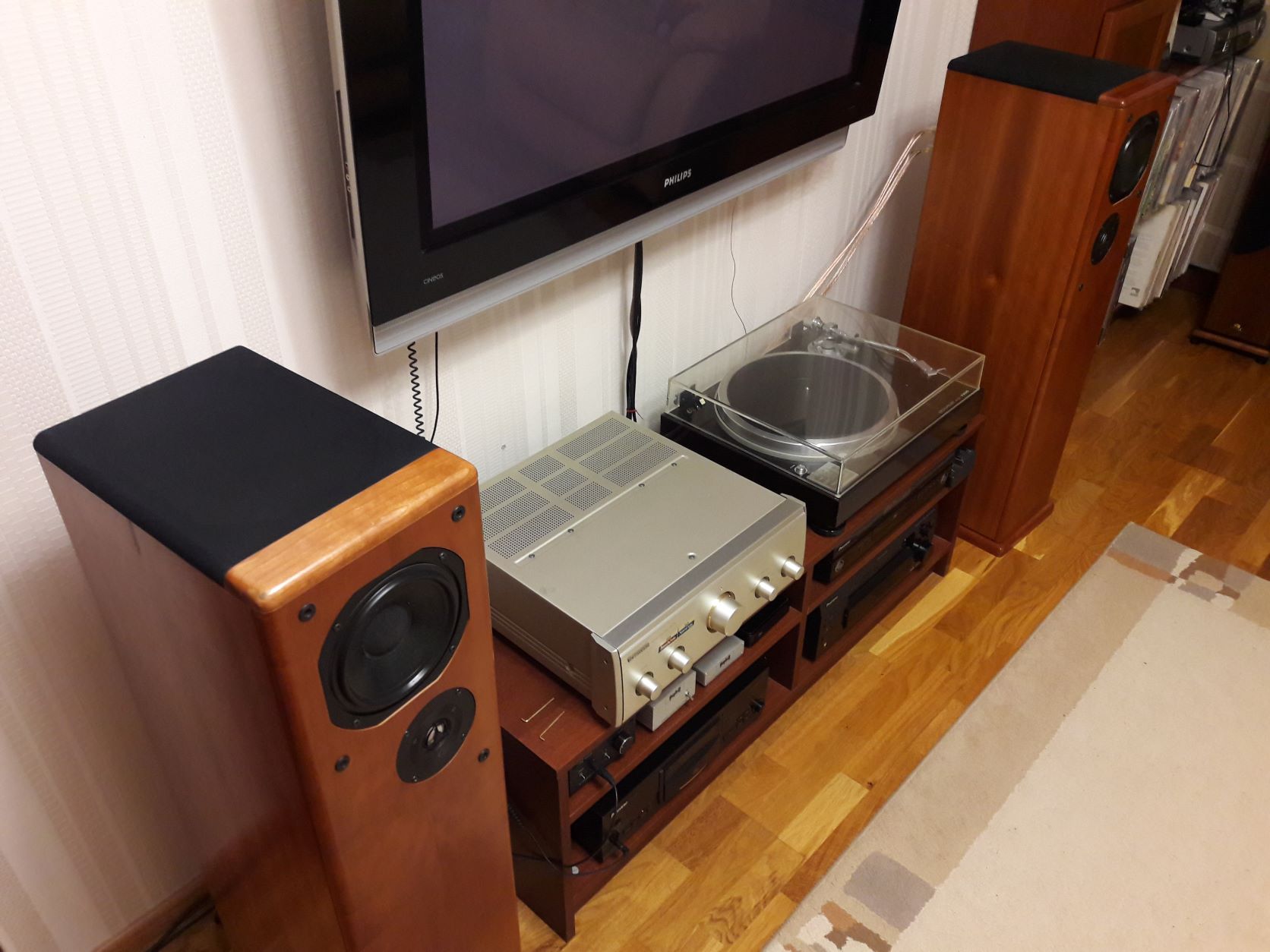

Дорогу осилит идущий. Осталось пару проблемок - стали короткими акустические кабели из-за верхнего расположения терминала и шипы не взаимозаменяемы с моими от Стирлинг. Не заморачивались раньше на тему шипов, штатные "гвоздики" с резьбой М6.

Красота! :cool:
Непрочитанное сообщениеДобавлено: 21 фев 2022, 23:01
Сообщений: 668
Его благодарили: 179
А зачем они нужны? :?
Непрочитанное сообщениеДобавлено: 21 фев 2022, 23:10
Сообщений: 12160
Его благодарили: 2056
Красота!
да, приятно..)
но - сразу бросается в глаза кричащая старомодность телевизора..)

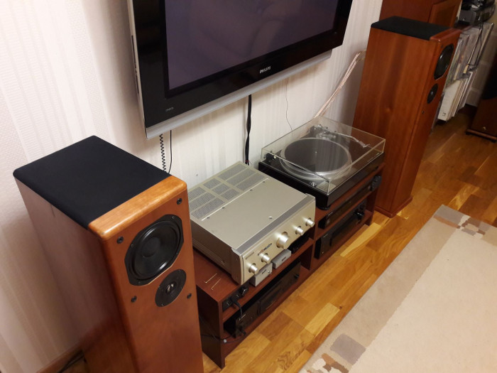

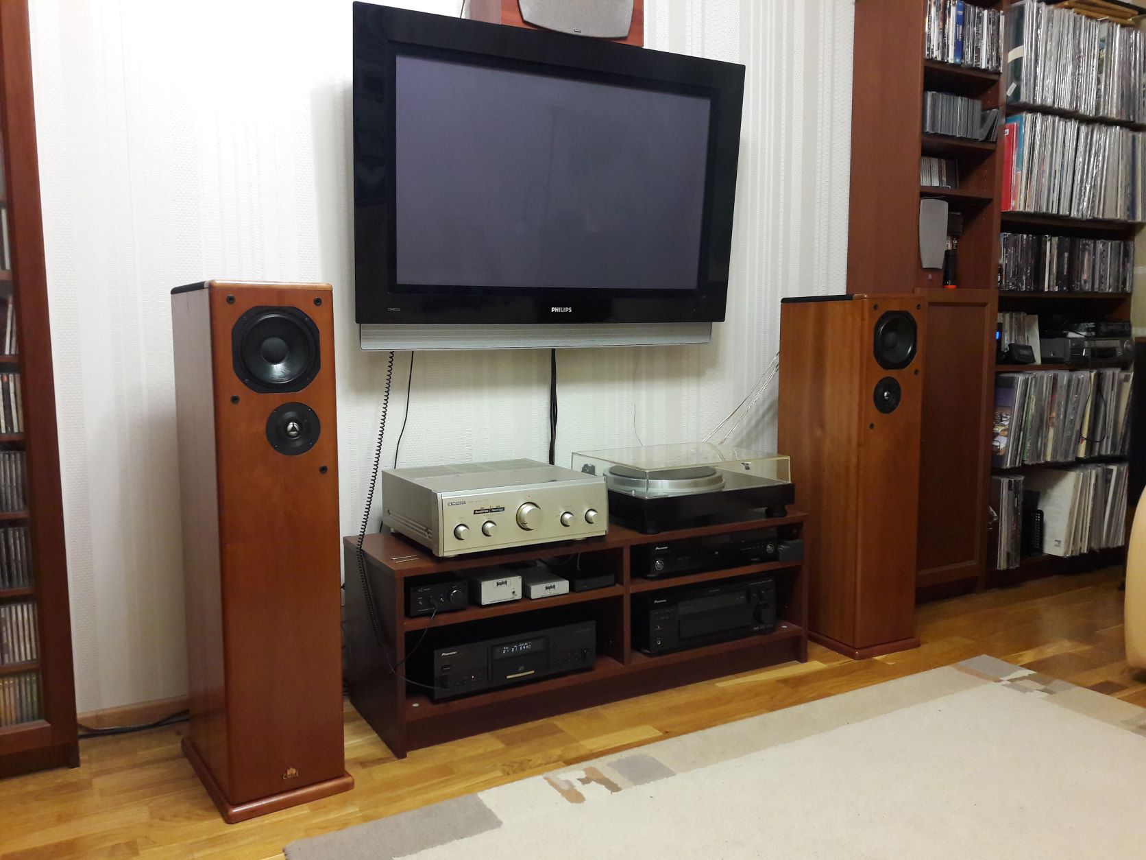

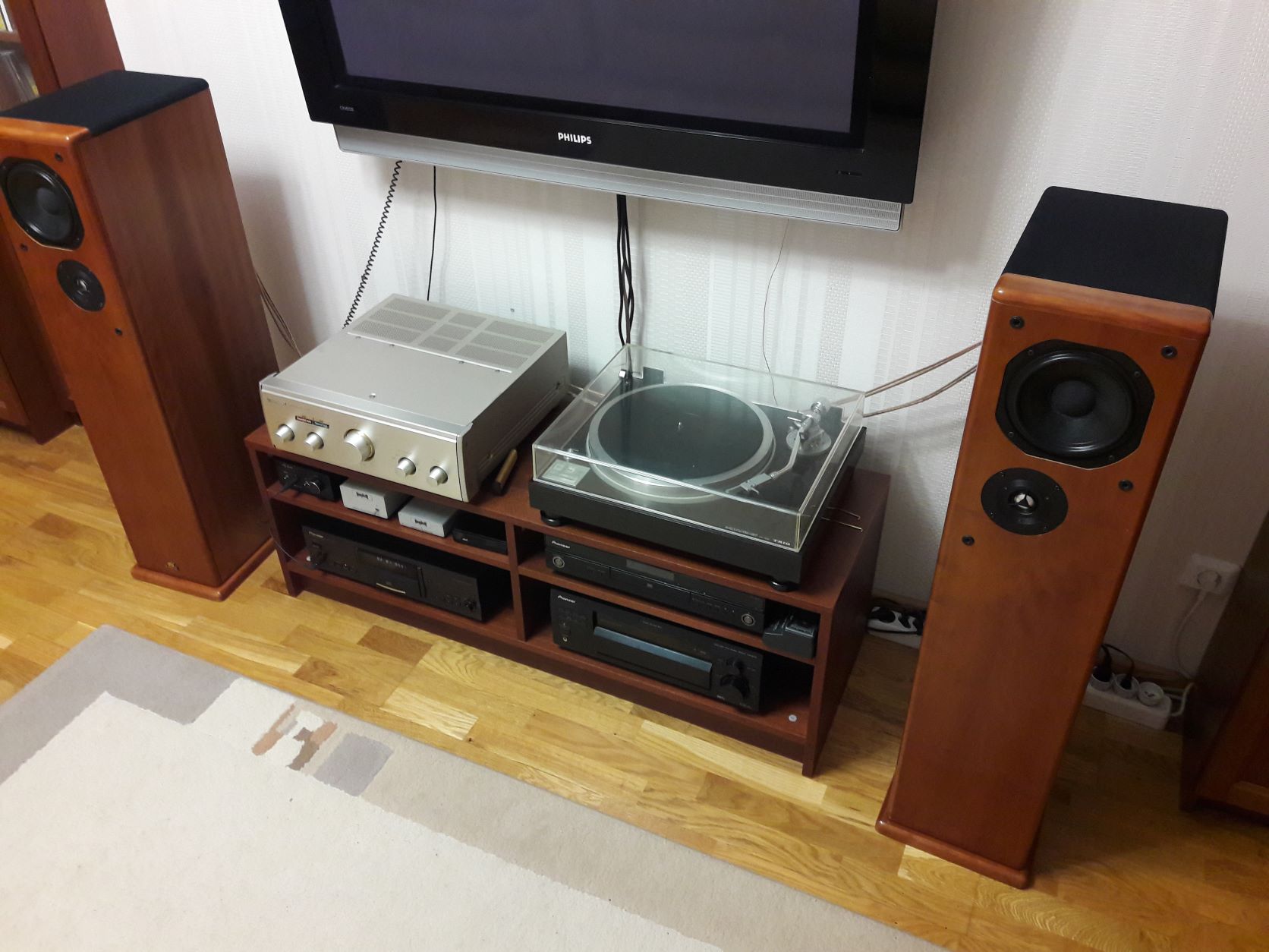

Мне хватает за глаза. Тем паче я его почти не смотрю, максимум раз в неделю-две фильм какой нибудь. А так - да, по нынешним понятиям ветеран, эта плазмв работает с 2005 года.
Забыл еще логотип на правую колонку прикрепить :)

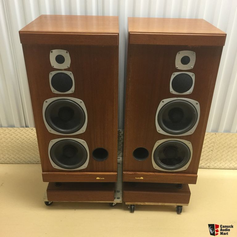

Корпус из МДФ, фанерован с двух сторон. Толщина лицевой и верхних плит 25мм, боковые и задние не измерить, но наощупь они немного тоньше - 20-21мм. Внутренние перегородки не промерил :( , но на вид не меньше 10мм.
Пищалка Vifa D25AG-05 , 6 Ом, с алюминиевым куполом, резиновым (или какой то похожий полимер) подвесом и магнитной жидкостью в зазоре.
Два басовика 150мм, 16 Ом, литая анодированная корзина, резиновый подвес, диффузор бумажный, изнутри поверхность рыхлая и неровная, как от литья самотёком, снаружи покрыт липкой гудронообразной мастикой, изнутри покрыта только половина у края рядом с подвесом, матерчатый пылезащитный колпачок.
Кроссовер довольно габаритный - например диаметр одного из конденсаторов 5 см. Уже писал, что все детальки английского производства. Проводка итальянская, клеммы - немецкие WBT. Перемычки Г-образные отрезки позолоченного медного прутка. Вес 26 кг каждая
