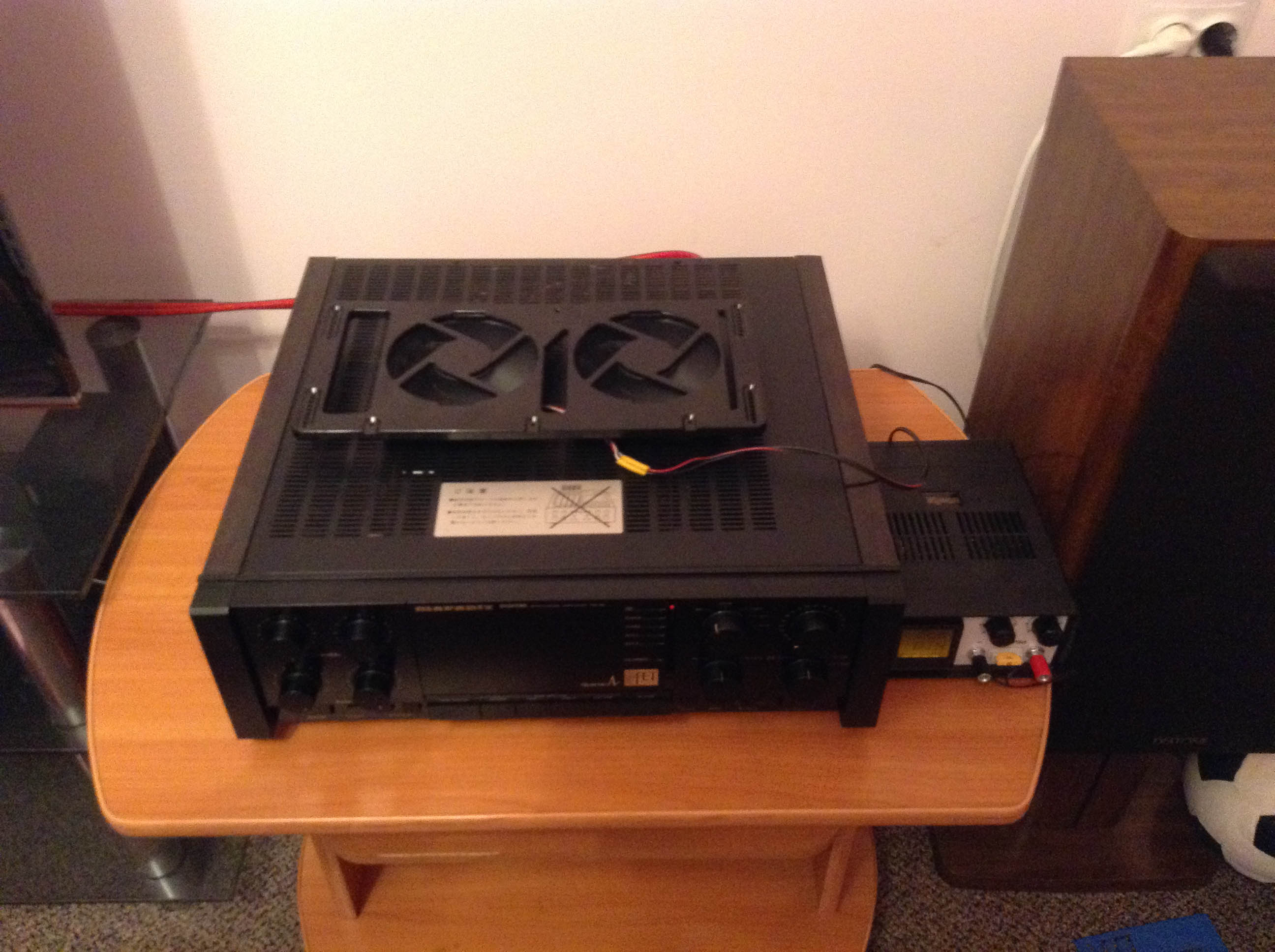

Направил на него вентиль, чтобы сдувал горячий воздух сверху.
В принципе я временно решил вопрос с охлаждением подобным образом, но идея с ноутбучной подставкой мне нравится.

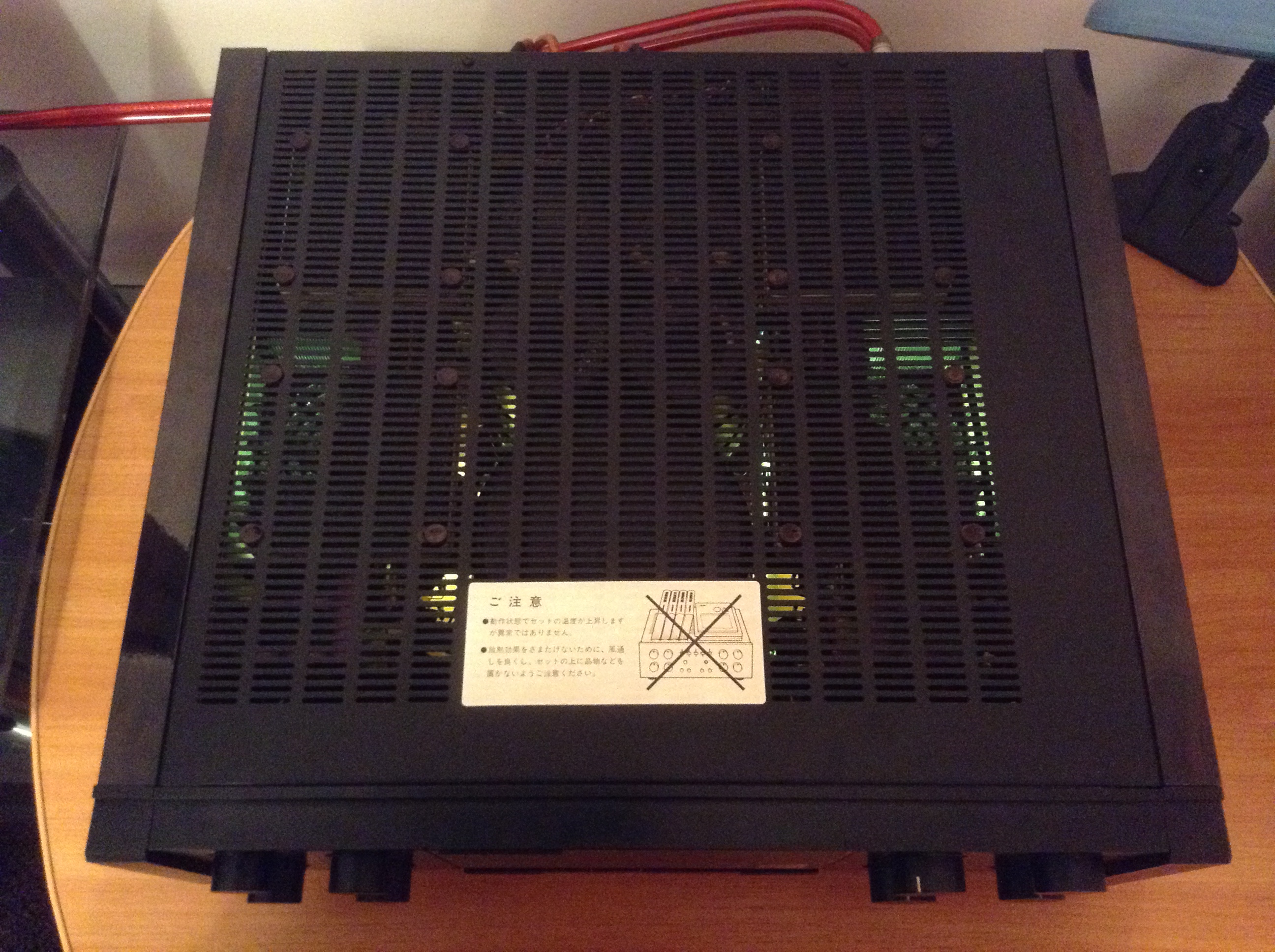

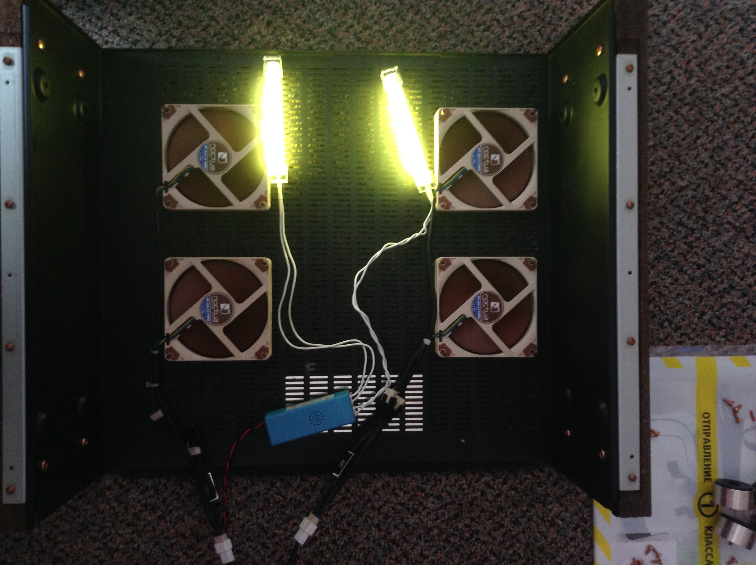

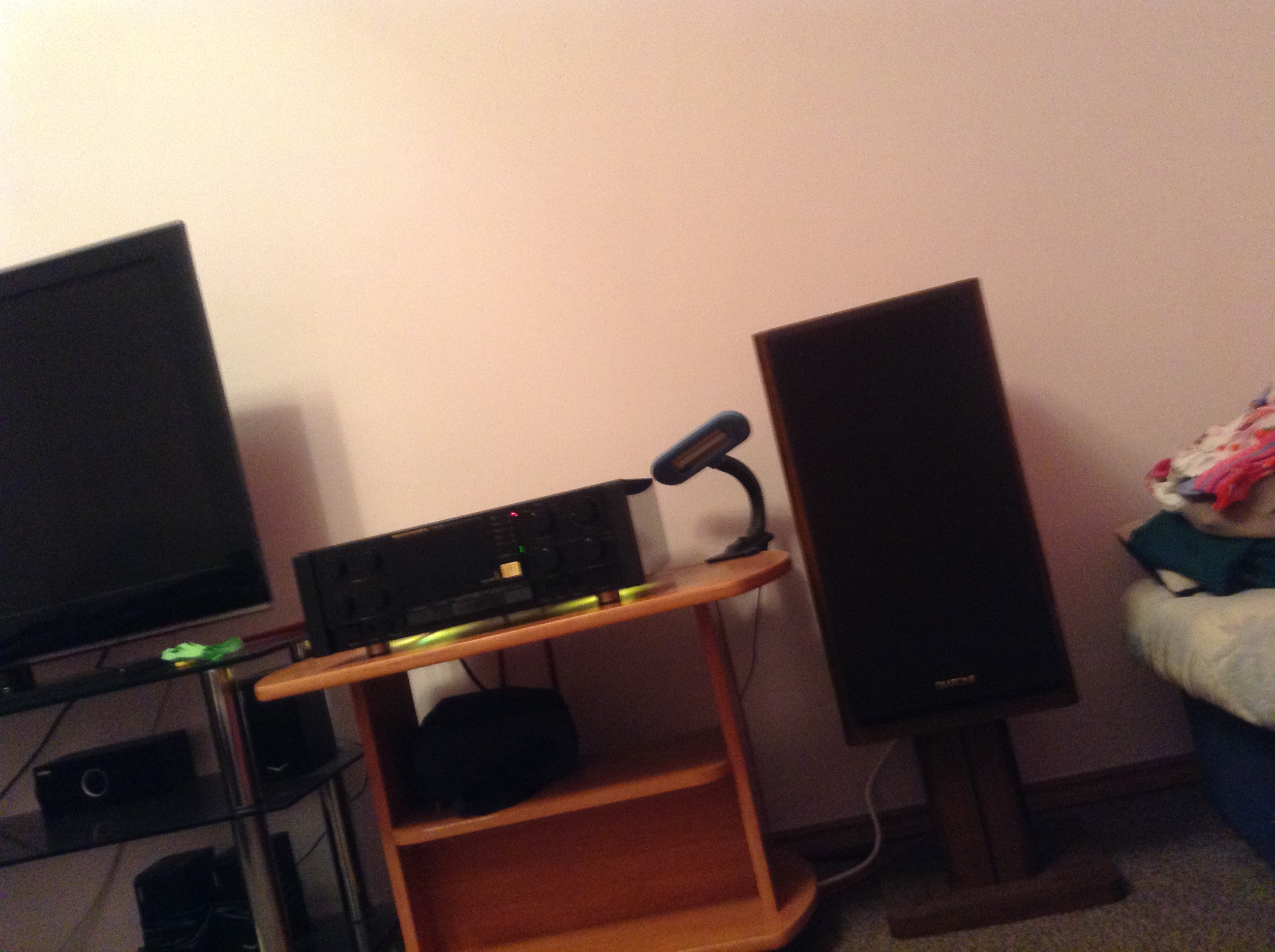

Продолжение темы: Marantz PM94 Moonlight Edition. Теперь его теплый почти ламповый звук подчеркивает самый что ни на есть настоящий ламповый свет от CCFL ламп, а отводить тепло помогают 4 ультратонких вентилятора от Noctua на гидродинамических подшипниках. Бесшумно, но т.к. вентили 90-миллиметровые, теплоотвод все таки немного хуже, чем от 120 мм лопастей, но получше, чем на естественной конвекции.
37.JPG [ 1.39 МБ | Просмотров: 1402 ]
36.JPG [ 1.67 МБ | Просмотров: 1402 ]
35.JPG [ 1.22 МБ | Просмотров: 1402 ]
34.JPG [ 1014.23 КБ | Просмотров: 1402 ]
33.JPG [ 1.28 МБ | Просмотров: 1402 ]
32.JPG [ 1.31 МБ | Просмотров: 1402 ]
31.JPG [ 1.72 МБ | Просмотров: 1402 ]
30.JPG [ 1.89 МБ | Просмотров: 1402 ]

Молодец, отличная работа и с новым, отличным усилком ( да и колонками тоже).
И зачем это надо? Эти лампы являются источником помех.
Если уж хотелось подсветить, то подсветку лучше на светодиодах сделать.

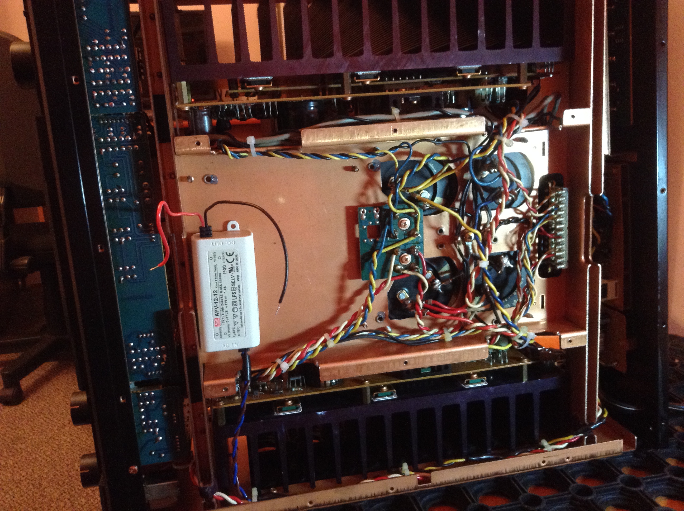

Искал от него родные конденсаторы в питание, не нашел. Пришлось покупать Nichicon Super Through и слесарить шасси. Они, эти ничиконы как потом выяснилось, идут в модель 11S2, точно такие же, так за 11S2 просят какие деньги! Однозначно теперь moonlight edition стоит ни как не меньше, а учитывая тот факт, что умеет работать еще и в классе А, дороже раза в 2 :D Понятно, что мол, скажете, технологии 21 века в этом 11S2, но что то мне подсказывает, что в политике ценообразования этого аппарата больше человеческой алчности и эгоизма, чем реальных его возможностей.

Согласен с народом за лампы. Да и от звука отвлекают. Это на первых порах порадоваться новой игрушке. Уверен, что потом сами их же и уберёте! ;)
Убрал.

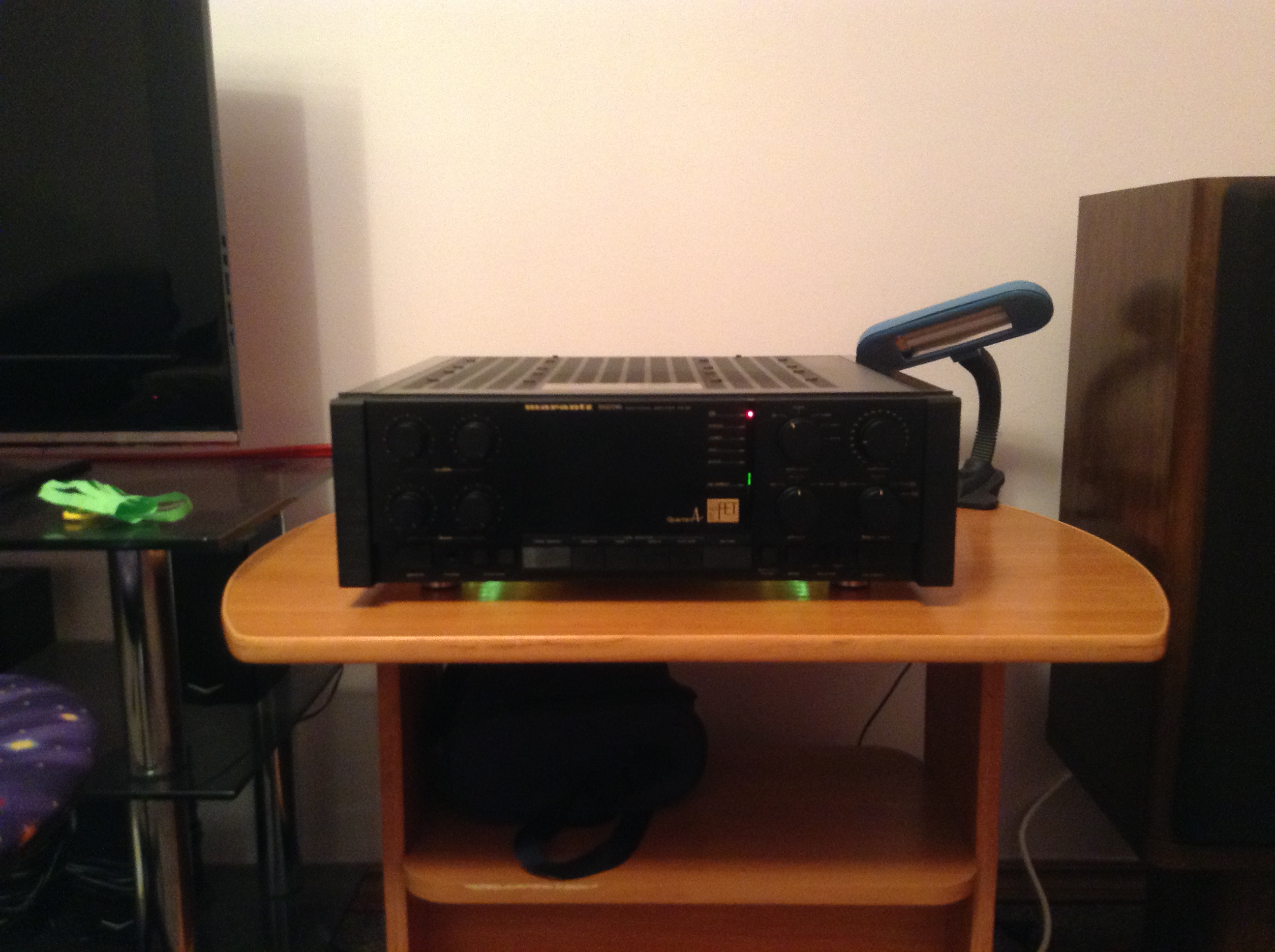

____.JPG [ 1.52 МБ | Просмотров: 1274 ]
Поставил еще 2 дополнительных вентилятора, теперь аппарат абсолютно холодный и перегрев ему не грозит. Пока к сожалению не могу поделиться впечатлениями о том, как он играет аналоговое аудио. Взял тангенс, пришел нерабочий. Третью неделю ломаю над ним голову, пока безуспешно.

Простите, а с чего ему перегреватся? У мну то же Марантц в классе А, ну греется, дык это норма- он на это расчитан.

Непрочитанное сообщениеДобавлено: 24 сен 2016, 19:24
Откуда: Тюменская обл.
Сообщений: 354
Его благодарили: 40

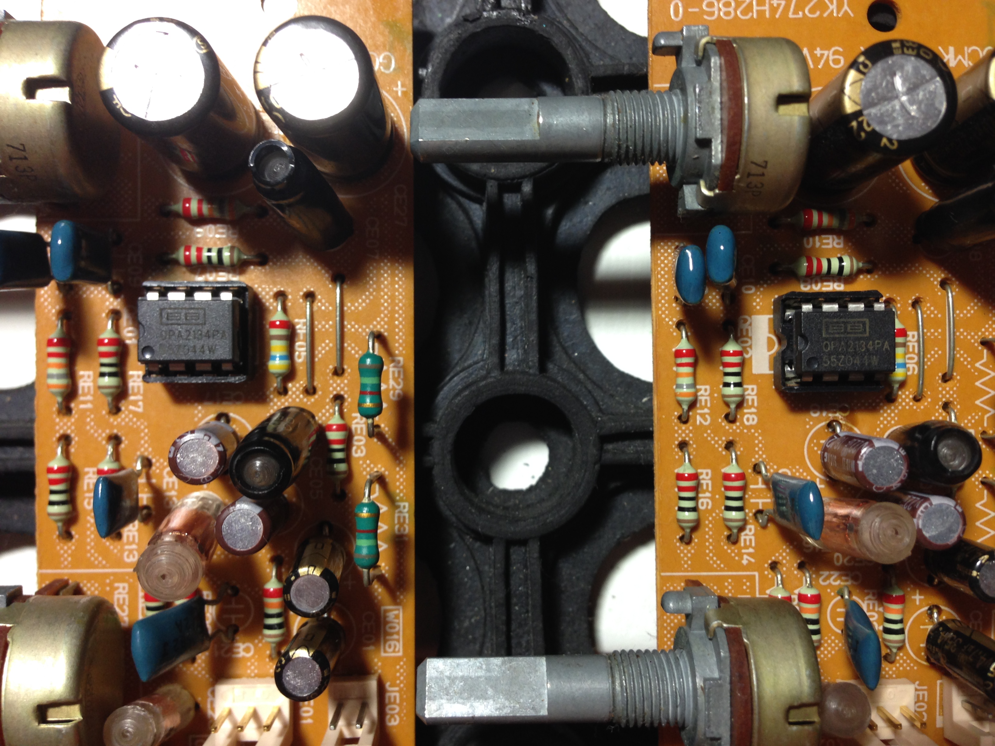

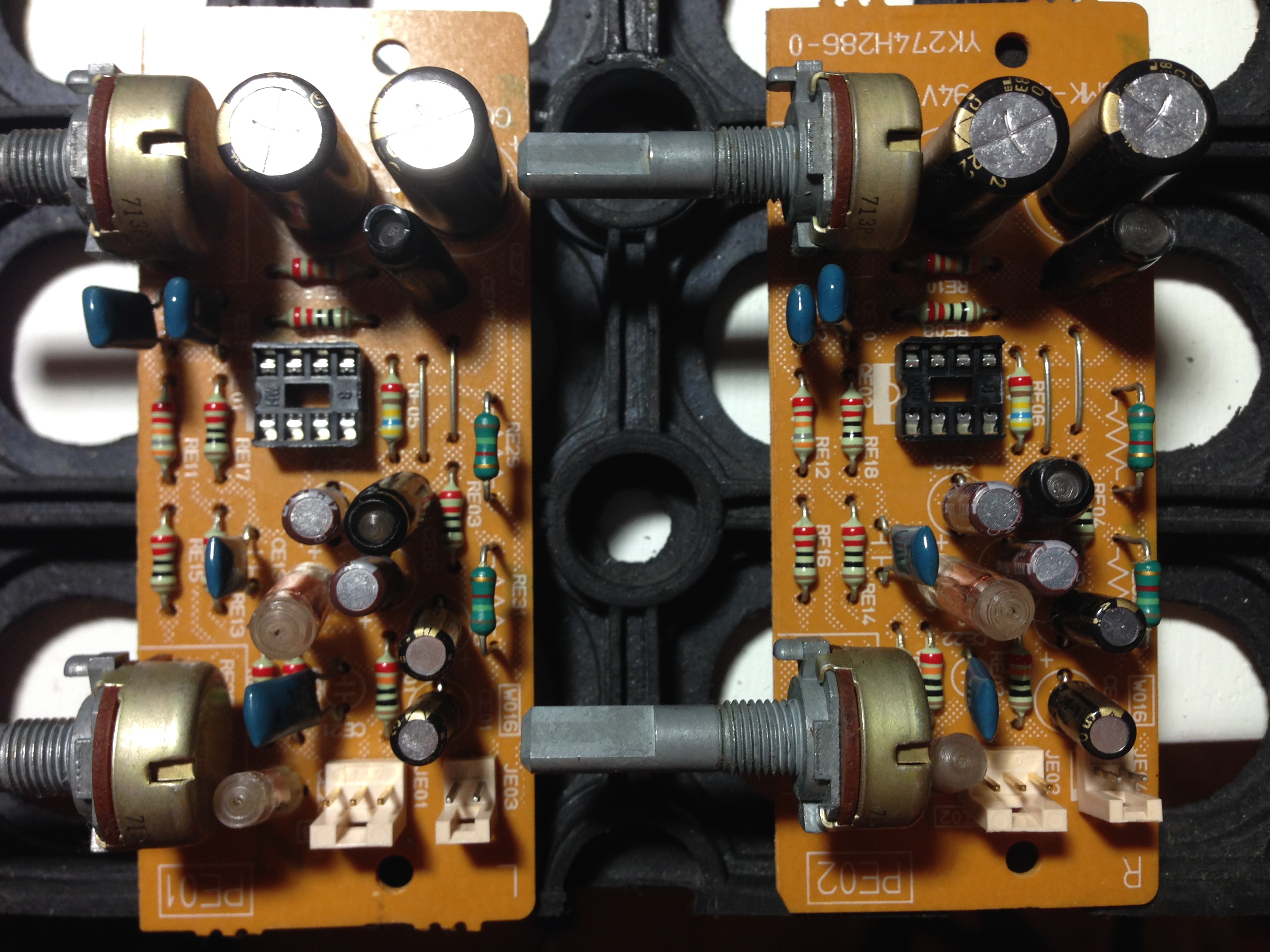

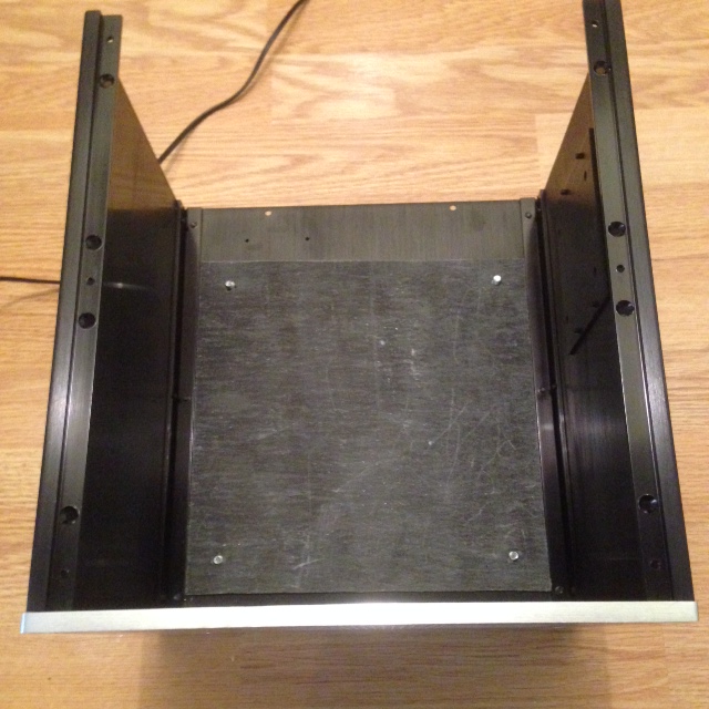

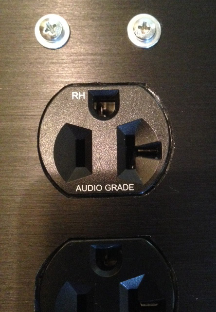

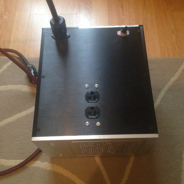

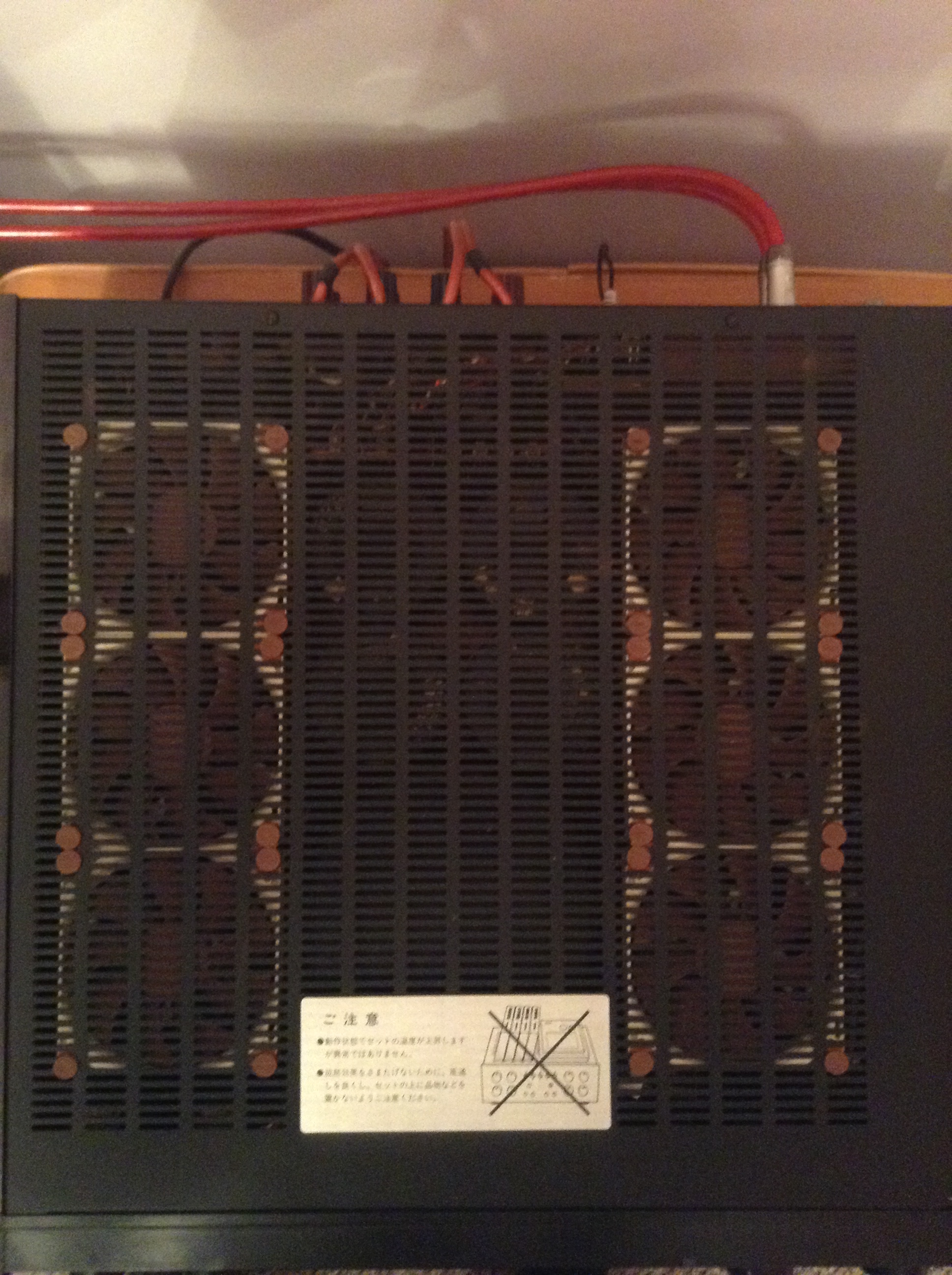

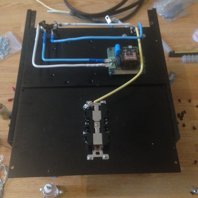

С момента ТО 94-го прошло 3 года, а мысли об улучшении звука не давали покоя, поэтому поразмыслив, было принято решение предпринять следующие шаги:
1. Уйти от кулеров
2. Улучшить питание
3. Произвести полную разборку, чистку, инспекцию, возможно поменять клеммы, RCA разъемы на позолоченные и переложить разводку PCOCC проводом.
4. Улучшить темброблок (увеличить глубину тонкомпенсации)
Чтобы крутить 94-й, нужен особый настрой, сразу скажу, что п.1 начался весной, а п.4 закончился только сегодня в обед. Естественно, чтобы не остаться без музыки на время работ, был куплен новый японец - Denon 1500RE.
Итак, обо всем по порядку. Кулера порядком насосали пыли, являлись потенциальным источником помех, хотя и тихо работали, были демонтированы. Соответственно их блок питания тоже. Все платы были сняты, промыты и прочищены от пыли, местами заводские разъемы пришлось пропаять, куда не заглядывал в прошлый раз. За тонкомпенсацию отвечают узлы на основе ОУ JRC 4560D. Прежде чем что то делать в обвязке, вначале заменил сами ОУ. Поразмыслив, поставил OPA 2134, на панельки, чтобы быстро поменять (или вернуть обратно), если что то не устроит. Пайки, естественно, специальным припоем Johnson, содержащим серебро и медь.

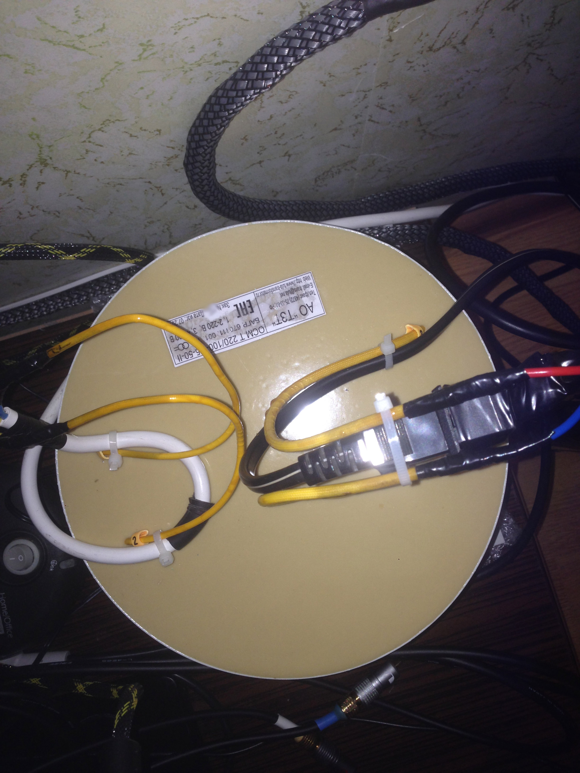

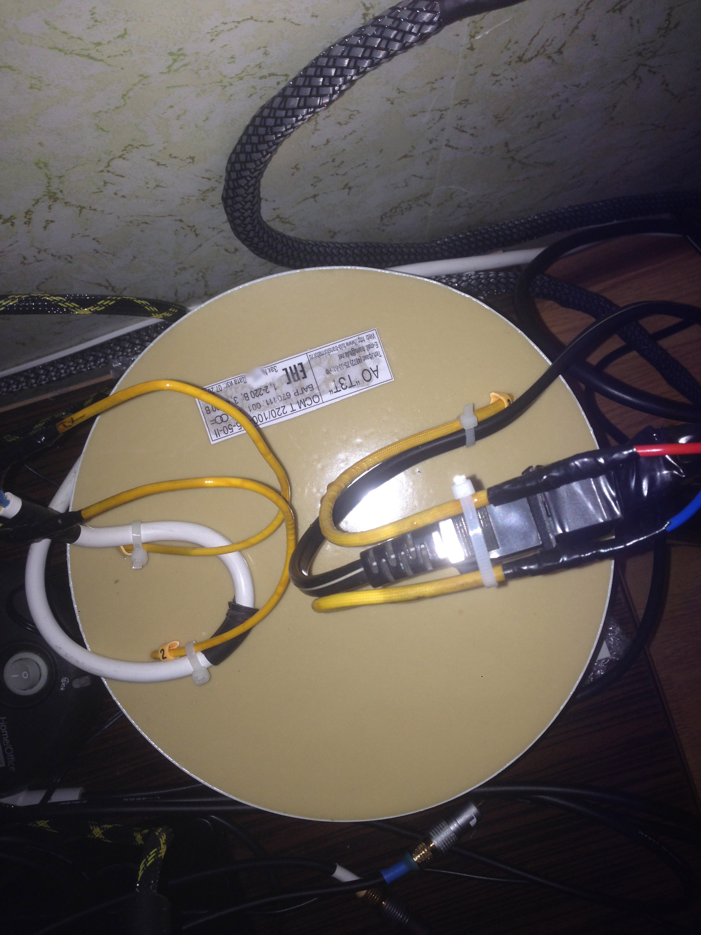

IMG_17871.jpg [ 1.19 МБ | Просмотров: 1053 ]

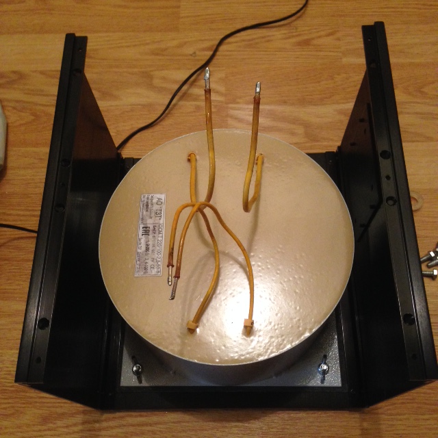

Вот такой он сам. ОСМ Т 220/100-2,5-50 крепление №7-Б по основанию квадрат 230*230 высота около 135 мм, по весу точно не взвешивал, брутто 25 кг :) Размеры внушают уважение.

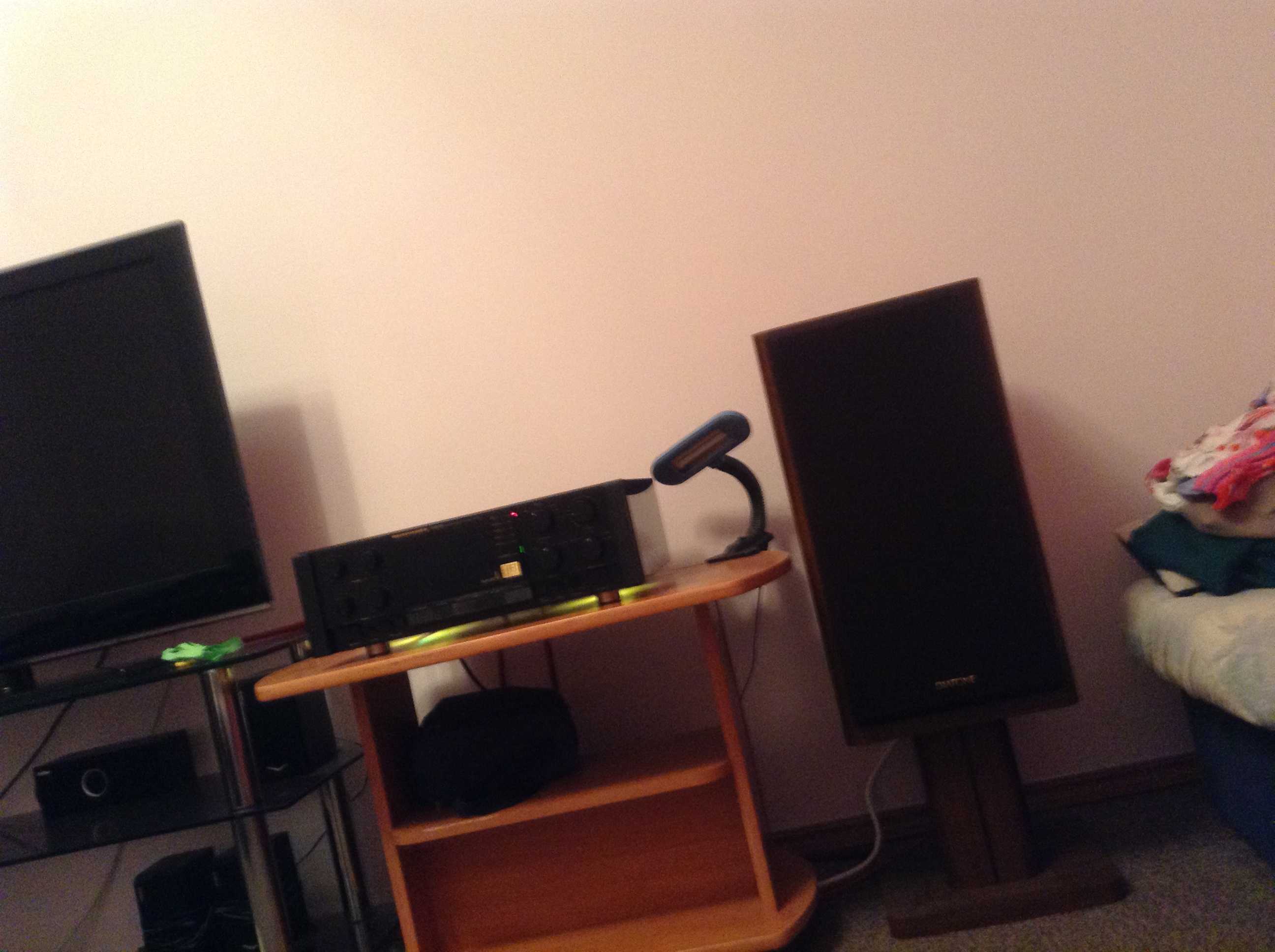

IMG_1790.JPG [ 2.44 МБ | Просмотров: 1053 ]
Пробное включение:
IMG_18041.jpg [ 867.61 КБ | Просмотров: 1053 ]
По звуку сразу стало заметно отличия в лучшую сторону, как в работе темброблока, так и услителя в целом. Звук стал полновесным, появился самый низкий бас, а мидбас обрел явно различимую форму. Сравнение с тем что было раньше - как из радиоточки. Те записи, что звучали сухо и мониторно, зазвучали вкуснее, стало приятно слушать практически любую запись. Причем просто садишься, слушаешь и не можешь оторваться! И даже компакт диски ;) Другие отличия - пропала помеха в одном из каналов при включении, и усилитель стал намного меньше греться, по субьективным ощущениям - никакие вентиляторы точно не нужны. Менять обвязку OPA 2134 также стало нецелесообразно. В наушниках появилось столько баса, что теперь его нужно убавлять (раньше задавал себе вопрос - а где же он?).
Теперь осталось все это дело эстетически оформить, что оказалось задачей не из легких. Готовый корпус под такой источник питания стоил порядка 10000 р, и то под заказ. На выручку пришли как обычно - наши друзья китайцы. Другая параллельная задача - софт старт, так как при включении такого мощного тора из за броска тока выбивало УЗО на лестничной площадке. Из поднебесной пришел корпус для мультимедиа PC, который по размерам подошел идеально. Разводку сделал медной моножилой сечением 6 мм2, соответственно не без аудиофильских вкусняшек - всякие там родиевые розетки, шнур Hi End, ну куда же без них :D

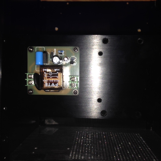

Туда же упаковал плату софт старта, тор на паронитовую прокладку, конечно же пришлось на славу поработать напильником - за лазерную обработку питерцы доорго просят.
Софт старт
cusrom1.jpg [ 83.72 КБ | Просмотров: 1053 ]
Корпус, паронитовая прокладка
custom2.jpg [ 159.79 КБ | Просмотров: 1053 ]
Устанавливаем транс
custom3.jpg [ 151.66 КБ | Просмотров: 1053 ]
Розетка
custom5.jpg [ 107.32 КБ | Просмотров: 1053 ]
Разводка
custom6.jpg [ 143.2 КБ | Просмотров: 1053 ]
Сборка
custom7.jpg [ 137.93 КБ | Просмотров: 1053 ]

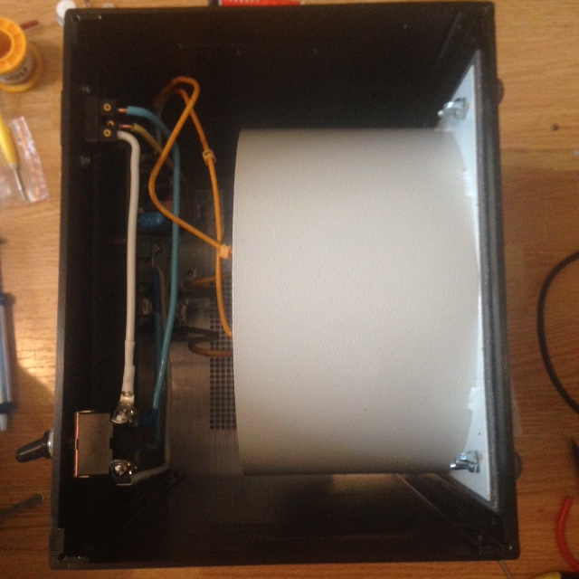

Собранный блок, со стильным водонепроницаемым лодочным тумблером :D
custom8.jpg [ 150.09 КБ | Просмотров: 1053 ]
