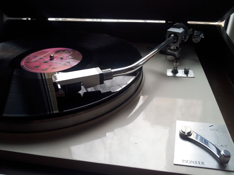

меня тонарм поразил- 50 лет, а блестит как у кота яйца!
 Заголовок сообщения: Pioneer PL-7
Непрочитанное сообщениеДобавлено: 19 окт 2013, 18:28
у него и двигатель такой же. с блеском и в смазке.
кстати нашел хорошее решение с питанием. Частотный регулятор Хюндай мощность 0.25 кВт . напряжение регулируемое от 0-240 вольт. частота 0-400 Гц. стоит примерно 4500 рублей
Непрочитанное сообщениеДобавлено: 19 окт 2013, 18:33
Да там все блестит! :D
Кстати, все "блестючки" шикарно чистятся жидкостью для чистки мониторов :roll: Хорошо отмывает и не остается разводов.
5.jpg [ 54.45 КБ | Просмотров: 558 ]
