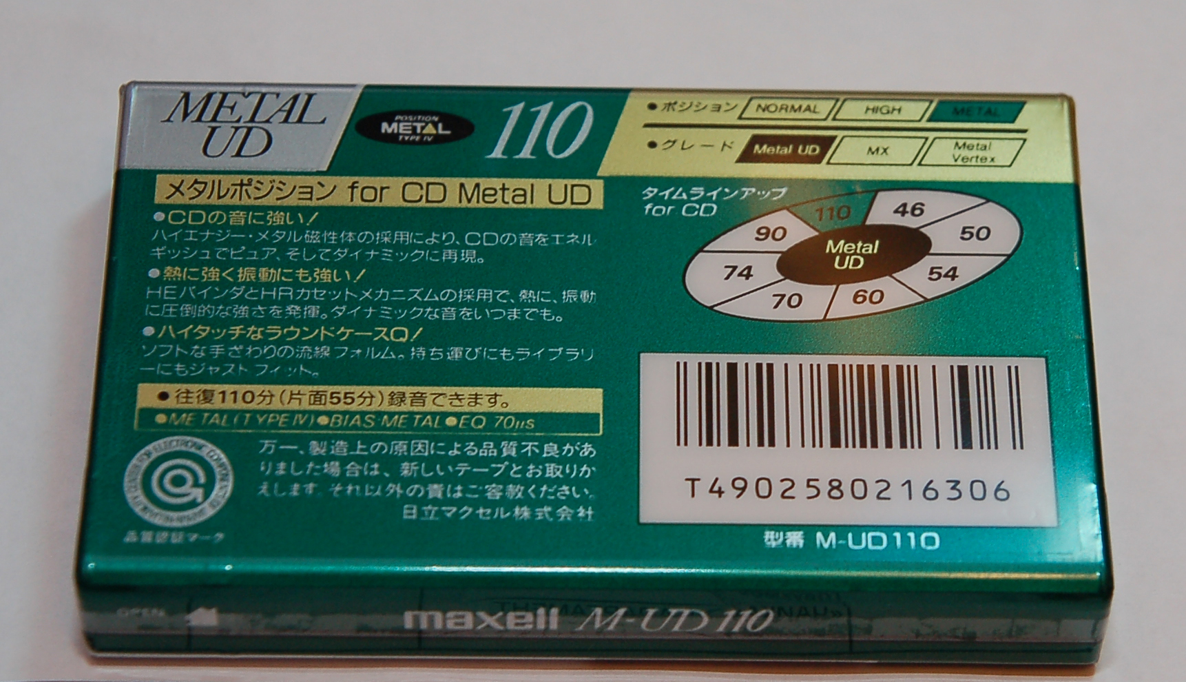

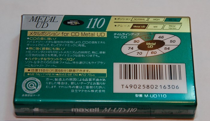

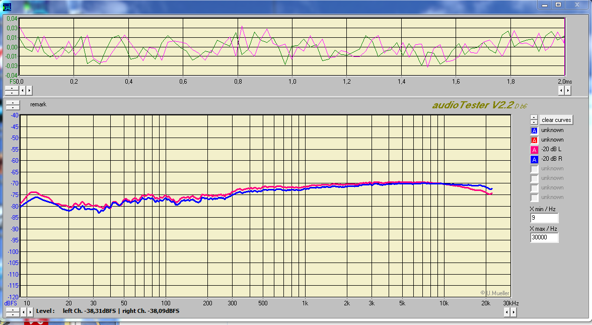

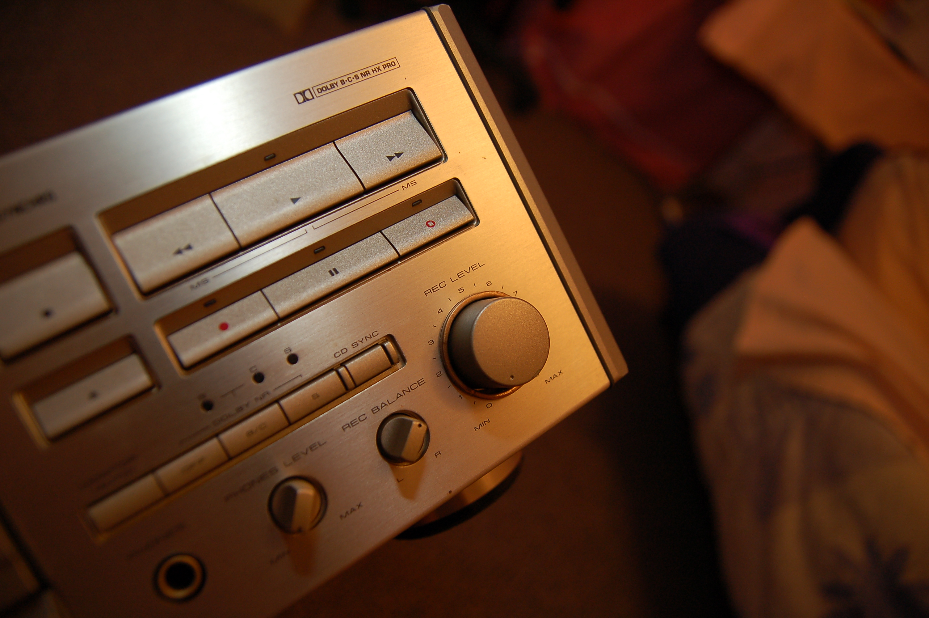

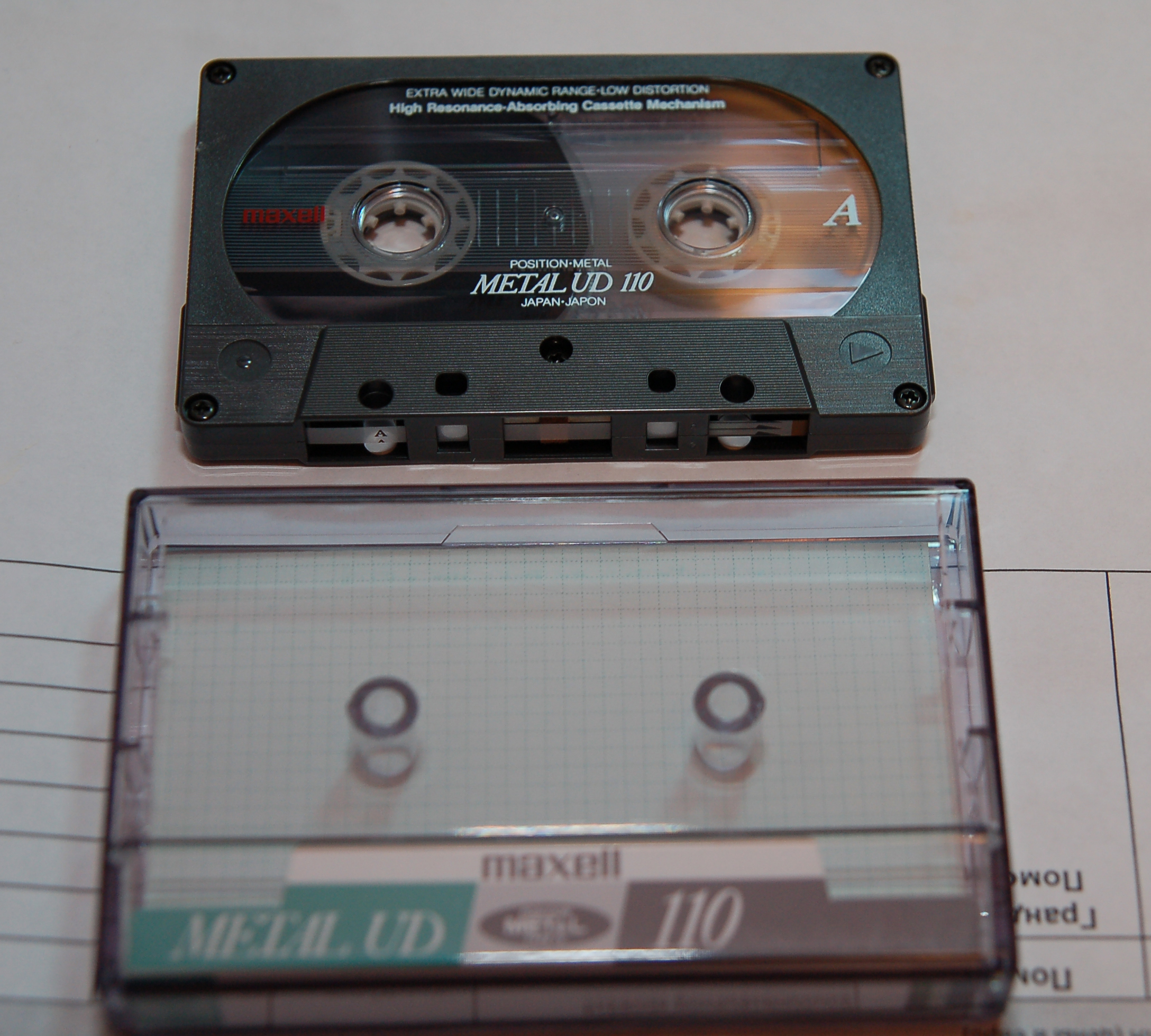

Решил что хватило субъективизма и решил немного поизмерять для наглядности в ночь перед Рождеством. Начал с Maxell Metal UD110. Интересная кассета, но отличной я бы ее не назвал. После 20 кГц АЧХ записи/воспроизведения на этой пленке имеет небольшой максимум, который срезается mpx фильтром или dolby s. Кассета линейки 1990 года.
DSC_2721.JPG [ 1.56 МБ | Просмотров: 1004 ]
DSC_2725.JPG [ 1.14 МБ | Просмотров: 1004 ]
DSC_2726.JPG [ 2.28 МБ | Просмотров: 1004 ]

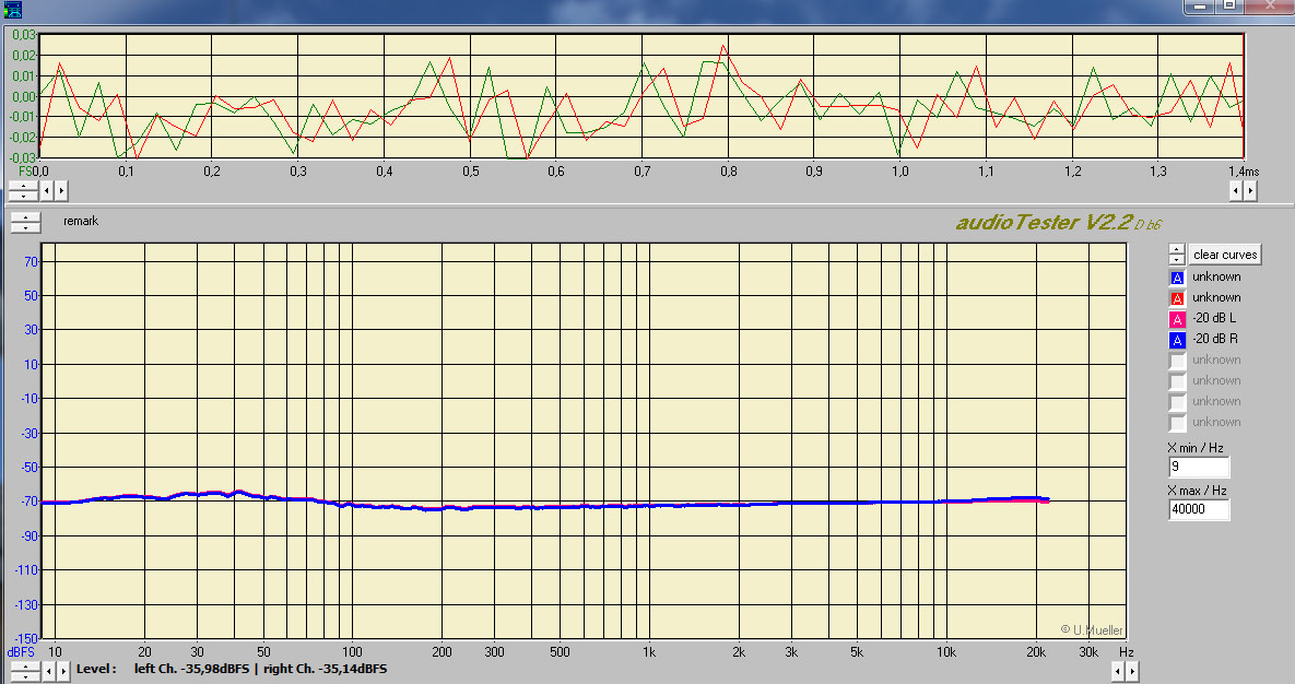

Вот такая получилась АЧХ на белом шуме на -20 дБ
White.png [ 61.76 КБ | Просмотров: 1004 ]

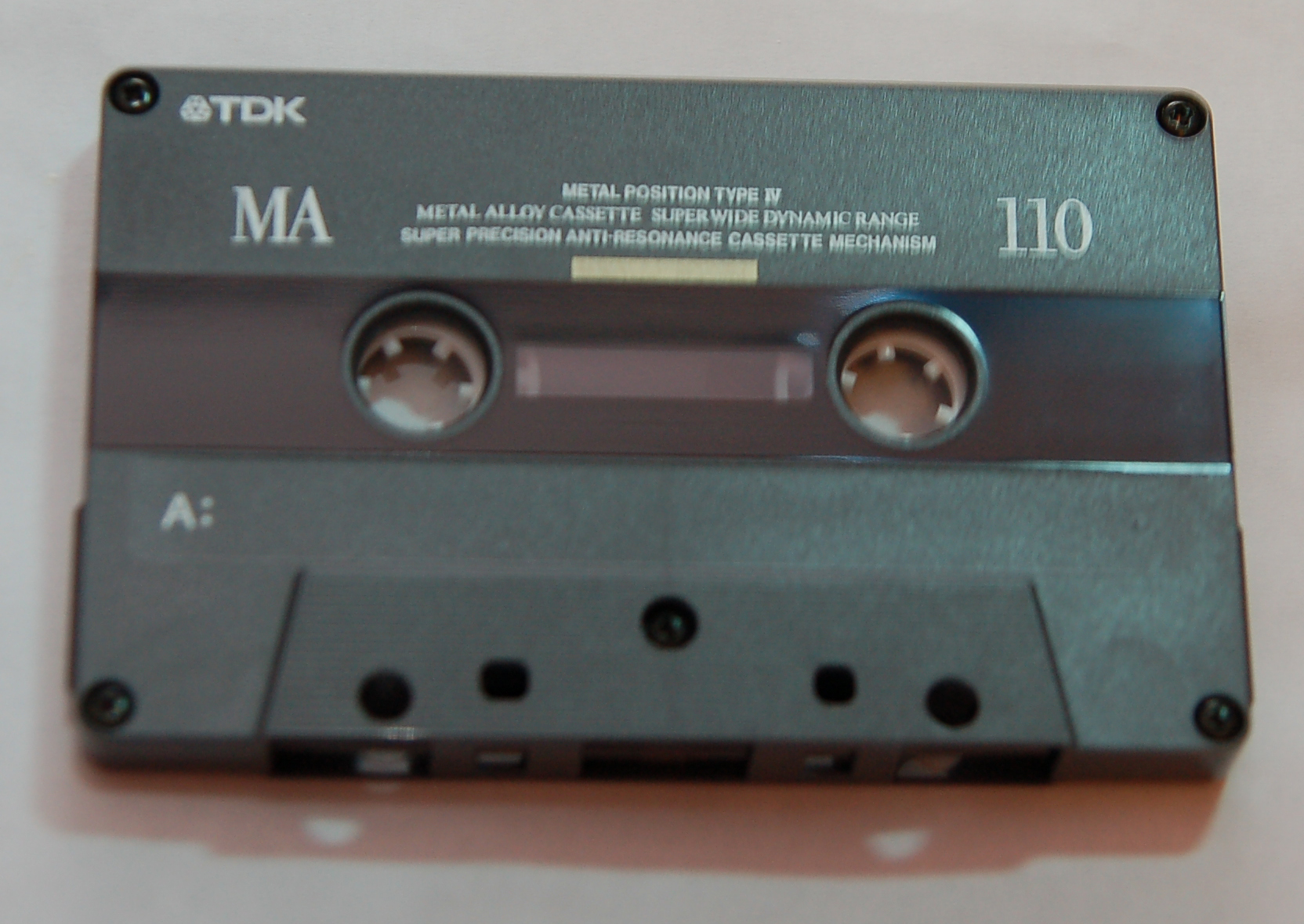

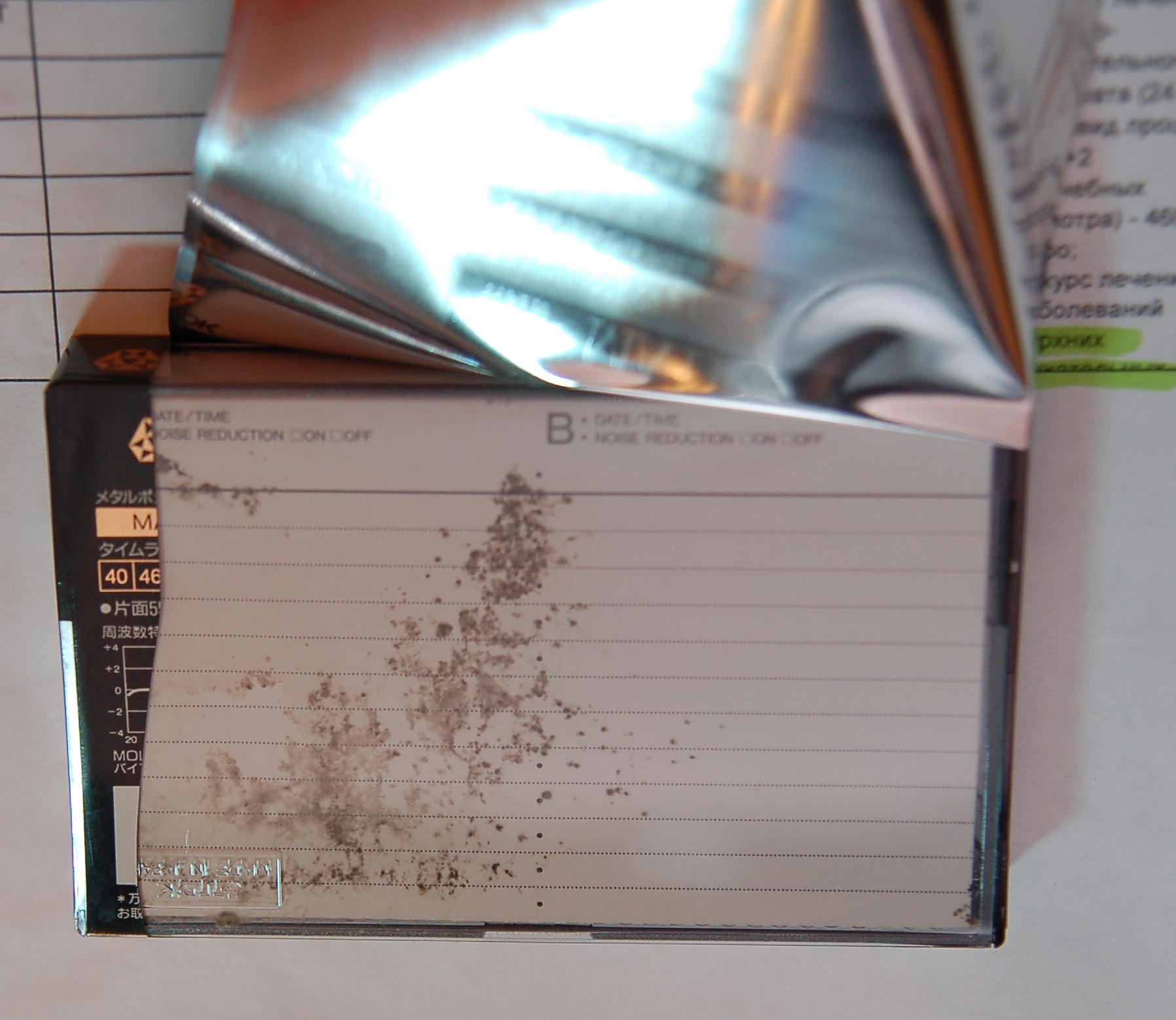

TDK MA-110 оказалась неожиданно хороша, с этой пленкой - ровная полка до 20 кГц, однако к сожалению продемонстрировать я ее не могу, могу показать только кассету, которая видимо, пережила цунами, кое-как откалибровалась компьютерным калибратором и по мере снятия АЧХ "уплыл" один канал. Когда открыл кассетоприемник - причина стала ясна - пленка посыпалась, пришлось чистить ЛМП, а кассета отправилась в топку.

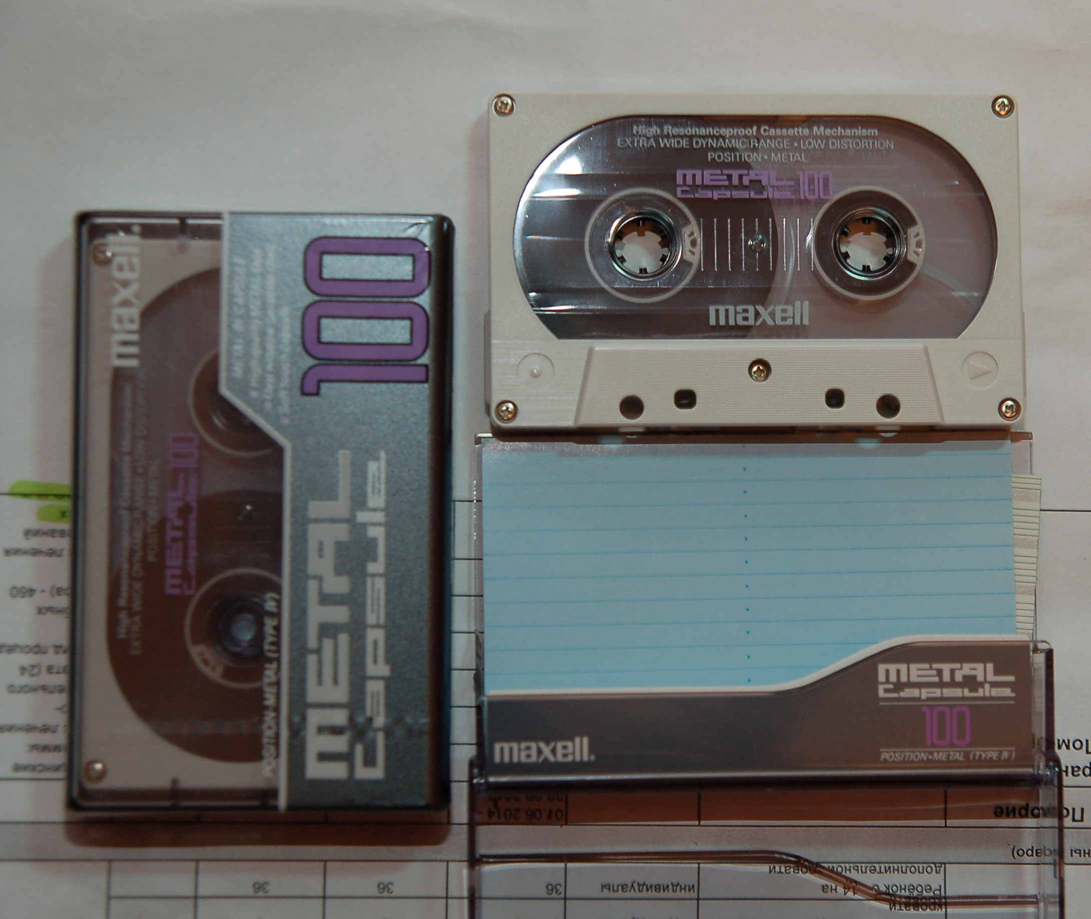

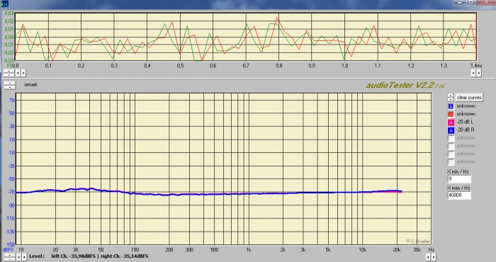

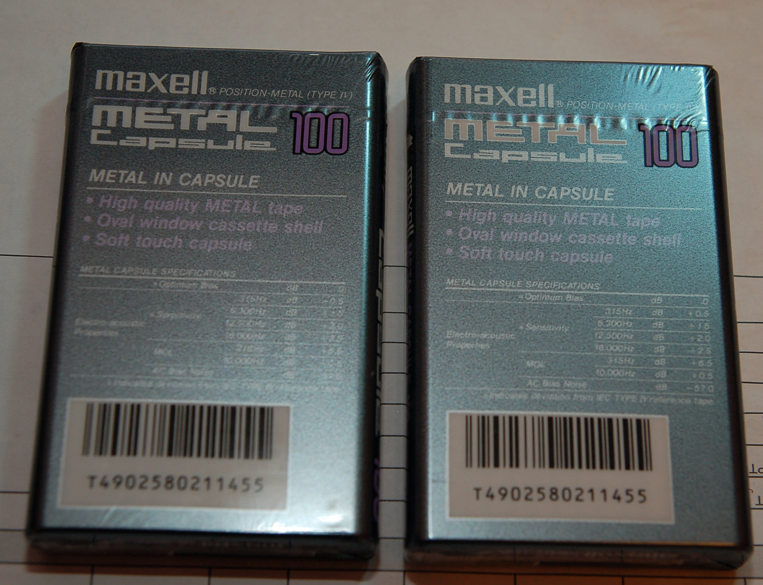

Еще одна кассета, которая подверглась сегодня тестированию на 770-й деке, это Maxell metal capsule той же линейки, 90-91 года. Maxell позиционирует ее как ленту 4 типа начального уровня, однако параметры на этой ленте получились получше. Схему графиков раскрасил под себя, как мне нравится. Других кассет пока нет, интересно было бы погонять 770-й на других типах пленок.
DSC_2716.JPG [ 2.99 МБ | Просмотров: 993 ]
DSC_2715.JPG [ 1.45 МБ | Просмотров: 993 ]
DSC_2719.JPG [ 2.32 МБ | Просмотров: 993 ]

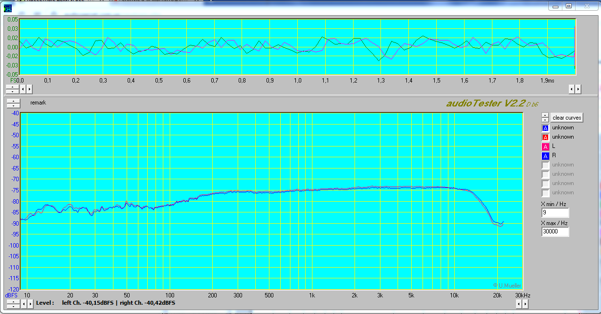

Вот такая вот получилась АЧХ (как и предыдущая со встроенным калибратором FLAT), BIAS автомат, при регулировании BIAS появляются "горбы", т.е. компьютер подбирает на мой взгляд наилучший вариант и автоматическая пионеровская "выравнивалка" АЧХ хорошо работает. При включении "долбей" также поднимаются горбы по верхам, при включении долби S обрезаются частоты около 20 кГц, а середина с верхами выравнивается в ровную полку. Но по мне наилучший вариант без долбей и с отключенным mpx.
-20.png [ 81.34 КБ | Просмотров: 993 ]
Шумов на слух не слышно. Сильнее слышно шум компьютера. Который, кстати, когда играет кассета, можно выключить.

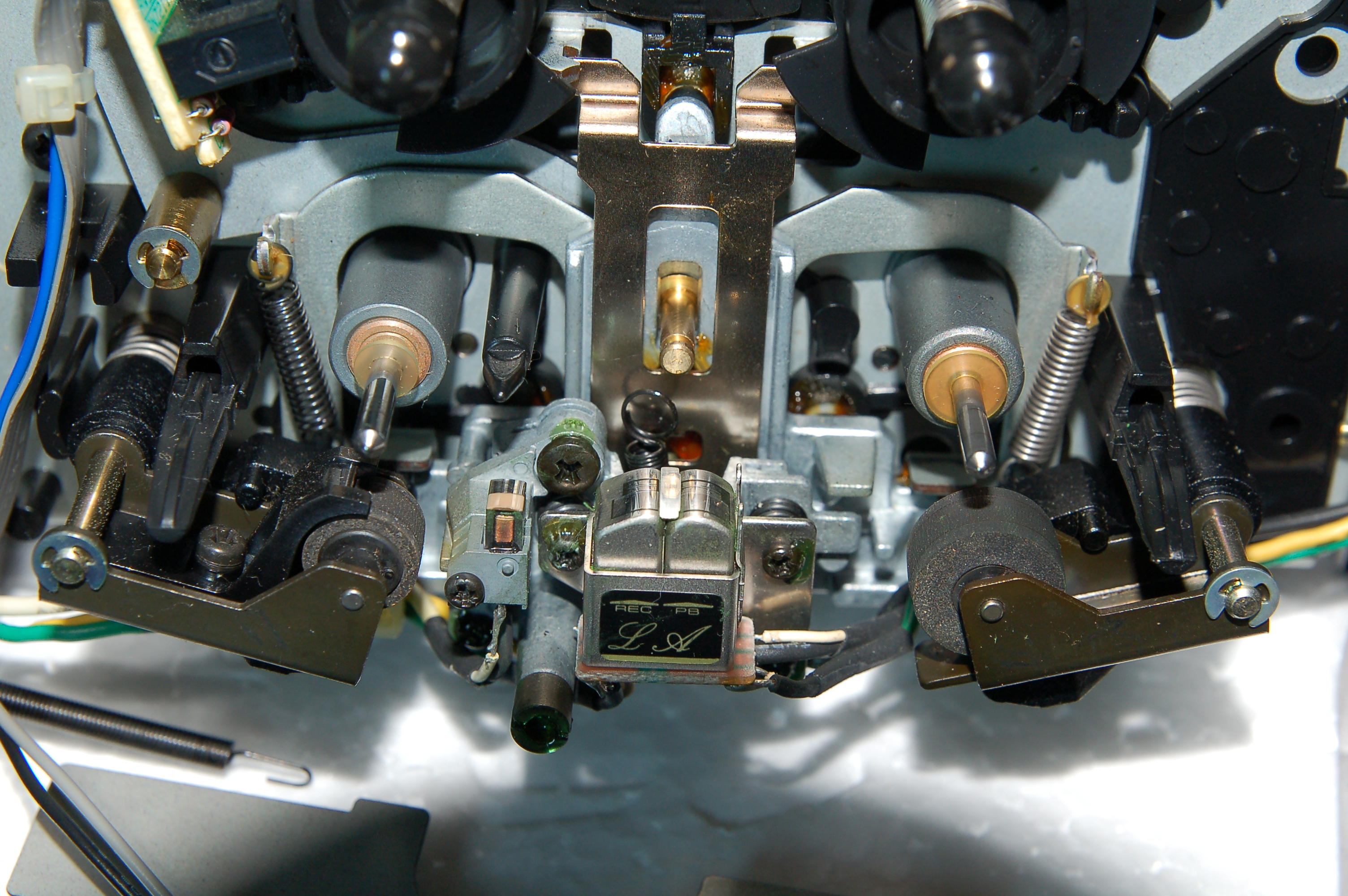

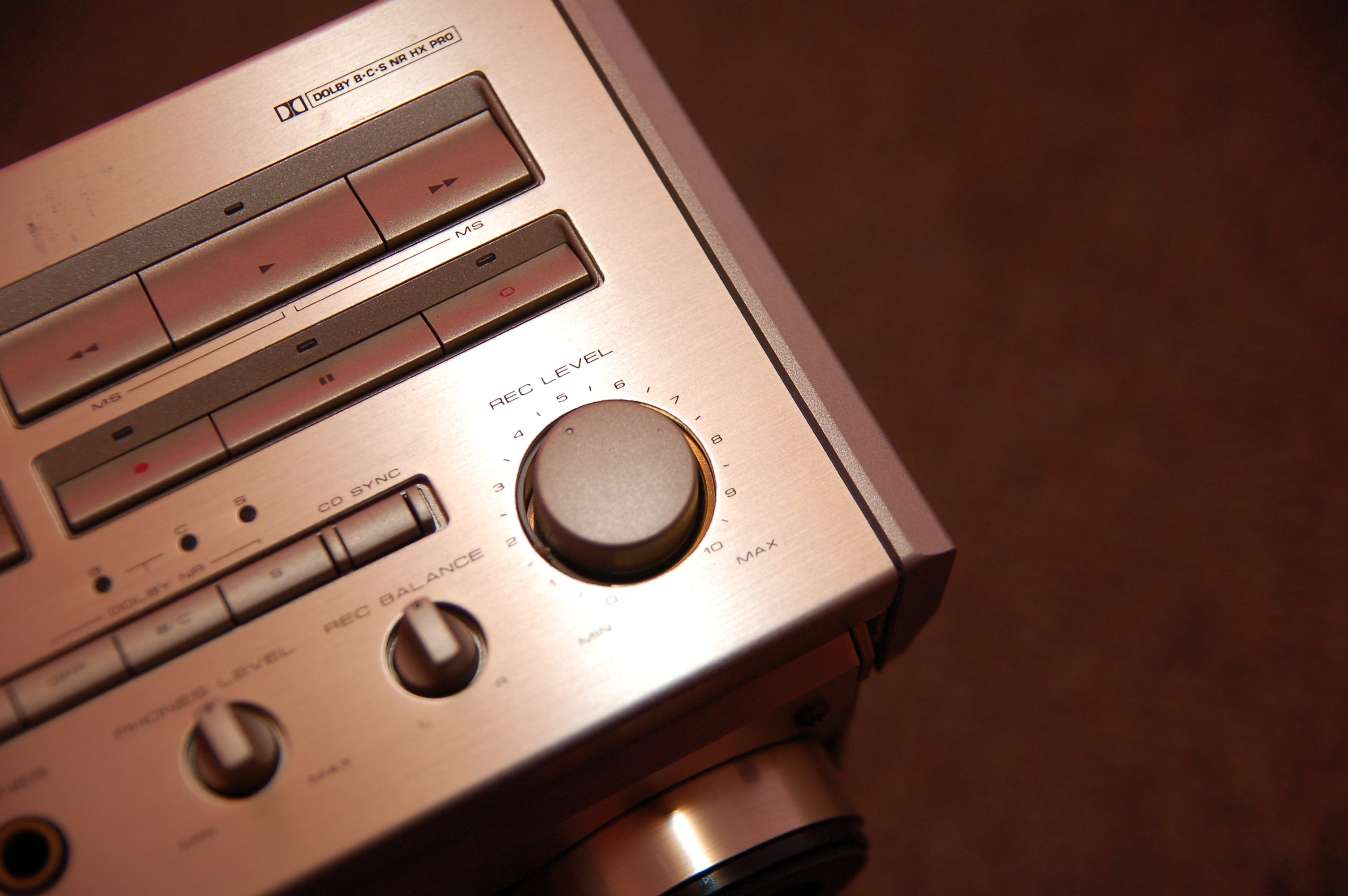

Пришла ко мне еще одна 770-я дека, и я скажу вам, уважаемые коллеги, аппарат похоже некопаный. Отличия в том, что шнур питания очень толстый с большой вилкой и логотипом "pioneer". Головки в идеале. Однако при транспортировке поломали регулятор уровня записи вместе с платой и золотым пластиковым колечком. Двоякие чувства испытываю по этому поводу. С одной стороны, аппарат достался в хорошем состоянии, с другой - слегка поломали.
 Заголовок сообщения: Pioneer T-770S
Непрочитанное сообщениеДобавлено: 27 мар 2014, 19:54
Откуда: Тюменская обл.
Сообщений: 319
Его благодарили: 40
Починил золотое колечко регулятора уровня записи, буквально собрал по крупицам. Склеил из двух половинок плату резисторов уровня записи, восстановил треснутую лицевую панель. Жду пассики :) и можно снимать АЧХ.

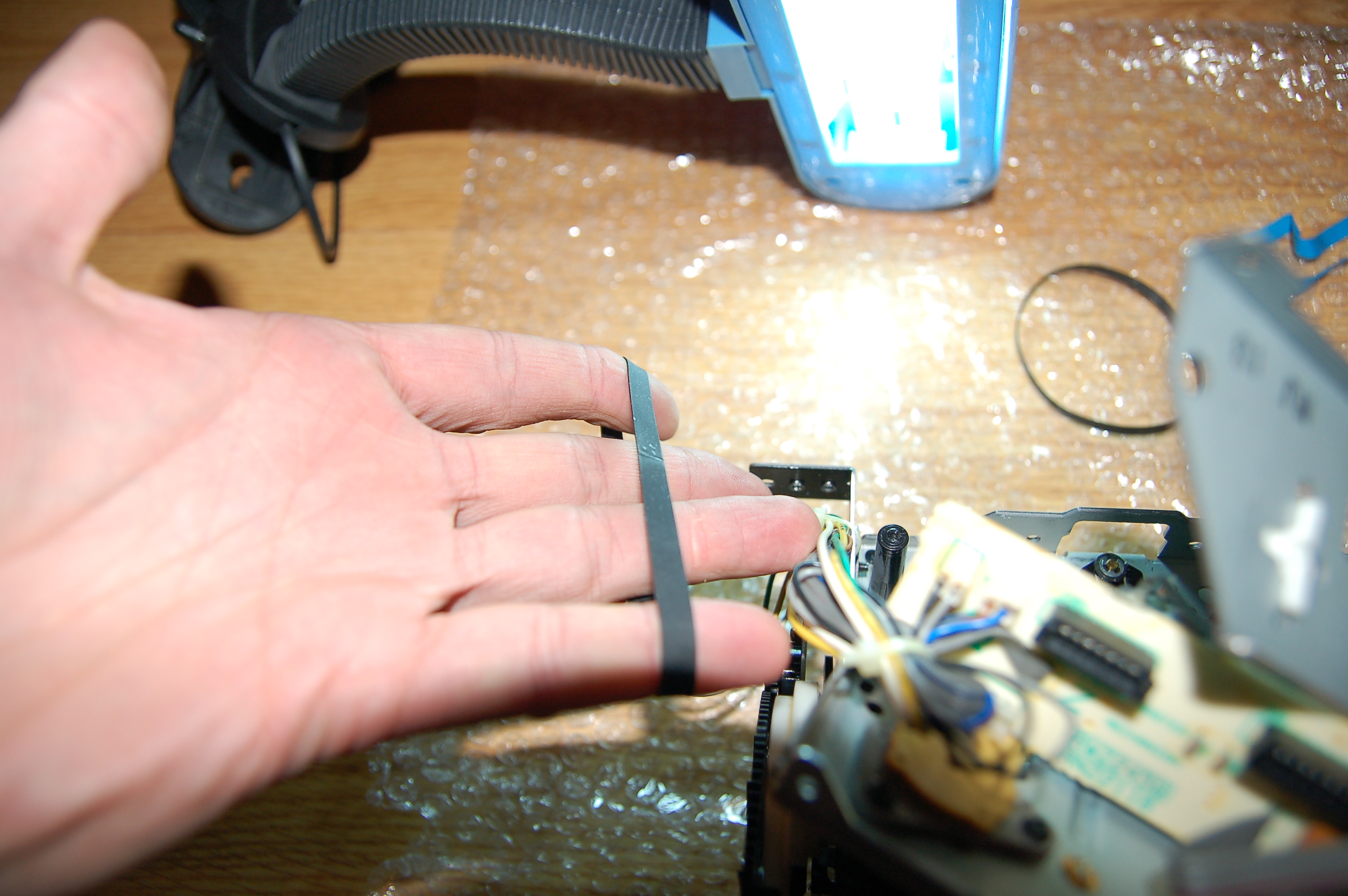

В продолжении темы, а именно сообщения от 6 января.

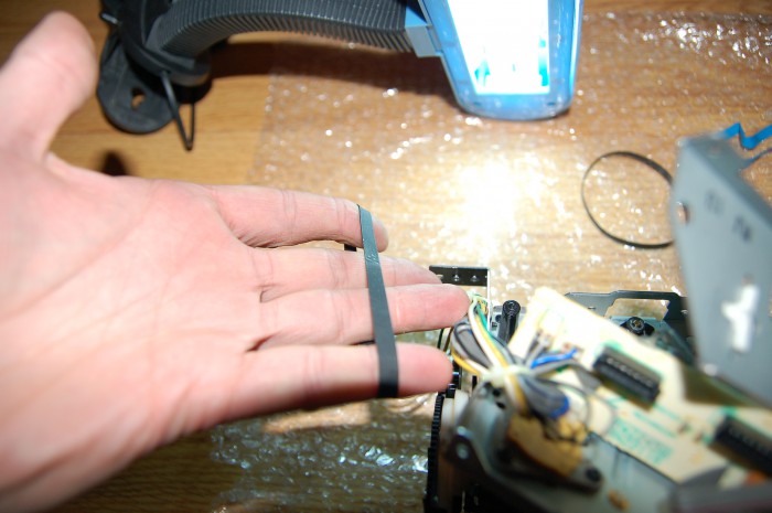

Продолжил проект по восстановлению первой 770-й деки. Отполировал головку, поменял пассики, айдлер. Заново снял АЧХ, померял детонацию. Пассики: о них отдельный разговор. От европейца (CT-95) не подошел немецкий пассик, пришлось его укорачивать. На укороченном склеенном вручную пассике детонация 0,03% RMS на кассете средней паршивости. На фото - АЧХ "новой" деки на хроме Maxell UD2, склеенный пассик, полированная головка.
MUDII.jpg [ 208.26 КБ | Просмотров: 877 ]
DSC_3233.JPG [ 2.26 МБ | Просмотров: 877 ]
DSC_3209.JPG [ 2.33 МБ | Просмотров: 877 ]
