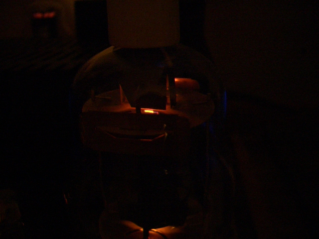

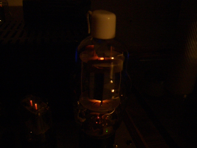

Кто в теме? А то что то подзабыл....Голубой ореол по колбе это признак чистого вакуумма?
Если бы вакуума не было,то нить накала немедленно сгорела.А свечение на колбе? Это по той простой причине,что это лампа Г-807 является лучевым тетродом. Часть электронов, вылетает за пределы анода и ударяясь о стекло колбы, вызывает свечение.Как правило это показатель раскачки лампы.И говорит о том, анодное напряжение у неё достаточное.Не раскаченная лампа не поёт.Или поёт лениво.Лампы любят работать в полном режиме.А ты кстати, подстраивал фиксированное смещение? Или у ней автоматическое смещение? Какие рекомендации дал производитель? :?
viewtopic.php?f=18&t=1198&start=270

Всё, нашел:
Степень вакуума определяется по следующим признакам:
а)отсутствие свечения или слабое поверхностное свечение (флуоресценция стекла) зеленого или голубого цвета указывает на наличие высокого вакуума
б) объемное свечение газа голубого цвета указывает на то, что лампа "газная". Такая лампа до включения в рабочую схему должна быть подвергнута "жестчению"
в) объемное интенсивное свечение газа розового цвета указывает на то, что в лампу проник воздух
Бройде, "Электровакуумные приборы", 1956
Я видел розовое свечение секунду -две.А потом, сразу появлялся белый дым и накал сгорал.Лампе конец! :)
