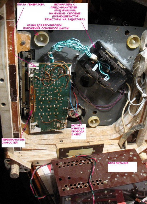

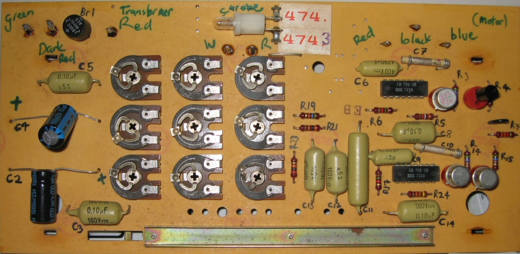

На Торе там стоит один кондер и резюк (на 110V резюка нет). Второй кондер - искрогаситель. Всё!
с чего ради там стоит синхронный двигатель низковольтный со сдвигом фаз.
это если мы говорим за классику 124 и 125 модели.
в 124 схема собрана на рассыпухе в 125 на операционниках

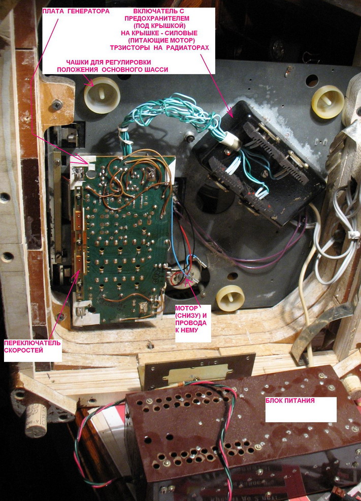

1 вид снизу с подписями_изменить размер.JPG [ 248.44 КБ | Просмотров: 542 ]
cropped%20photo%20thorens%20high%20quality.jpg [ 436.39 КБ | Просмотров: 542 ]

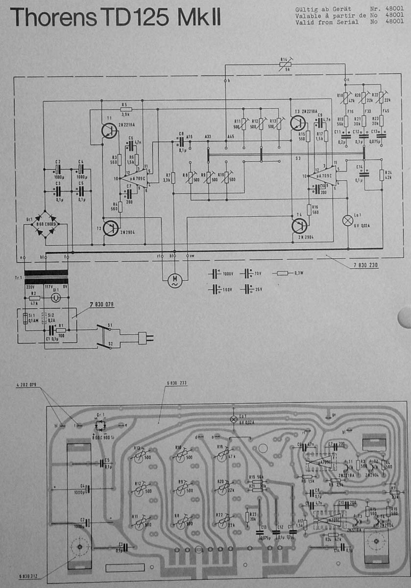

схема генератора
12518.jpg [ 132.8 КБ | Просмотров: 542 ]
