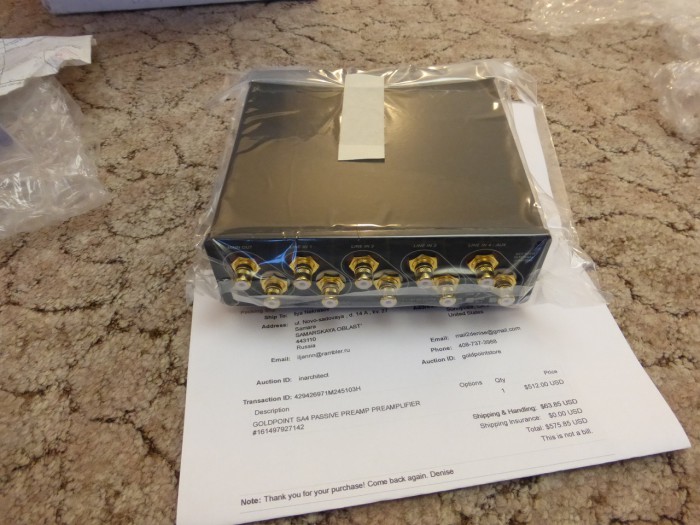

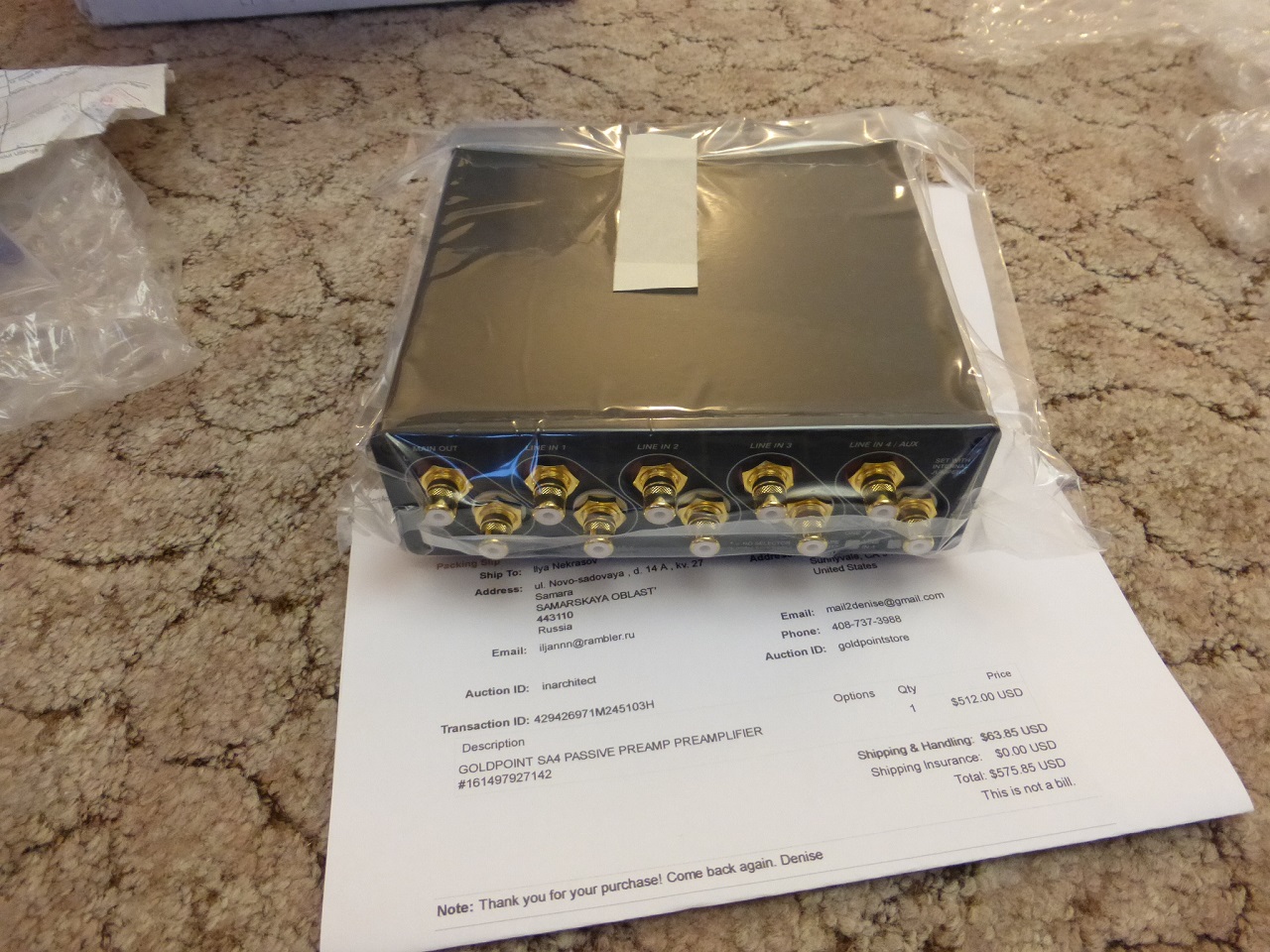

Спасибо за поздравление! Но вполне возможно он от меня уйдёт к другому усилителю.Так увидим. :) А что стоит? А вы внимательнее, посмотрите на фото.Я же пред положил на документ Инвойз.. Там и цена, плюс сумма доставки есть.Внизу в правом углу читайте? :D

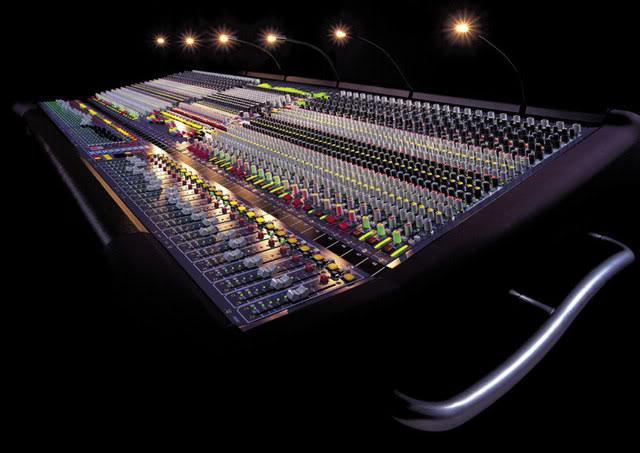

Меня умиляют рассуждения про "удлиннение тракта" и про "ухудшение звучания". А когда при записи в студии сигнал проходит через такое, то это не есть удлиннение тракта, и пипл хавает аж причмокивает.

Сколько в таком пульте сотен или даже тысяч операционных усилителей? И ничего, всё норм. А тут добавили пару, и всё - звук куда-то пропал.

В таком пульте сигнал не проходит одновременно через все цепочки. А только через те, которые активировал звукарь. Такие габариты - это просто потенциальные возможности

Ну всё равно он проходит больший путь, чем в домашней системе.

Понятно, но если процесс записи/сведения сложен, то без таких пультов не обойтись. А вот, как справедливо заметил Горыныч, воспроизводить конечный продукт можно и желательно на коротком тракте.

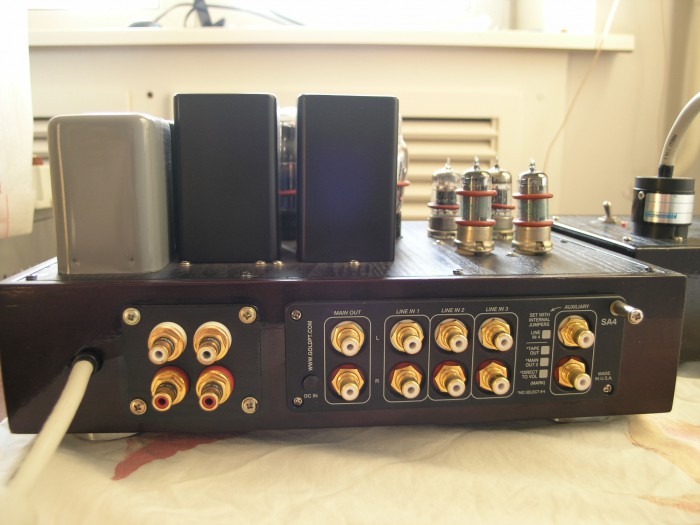

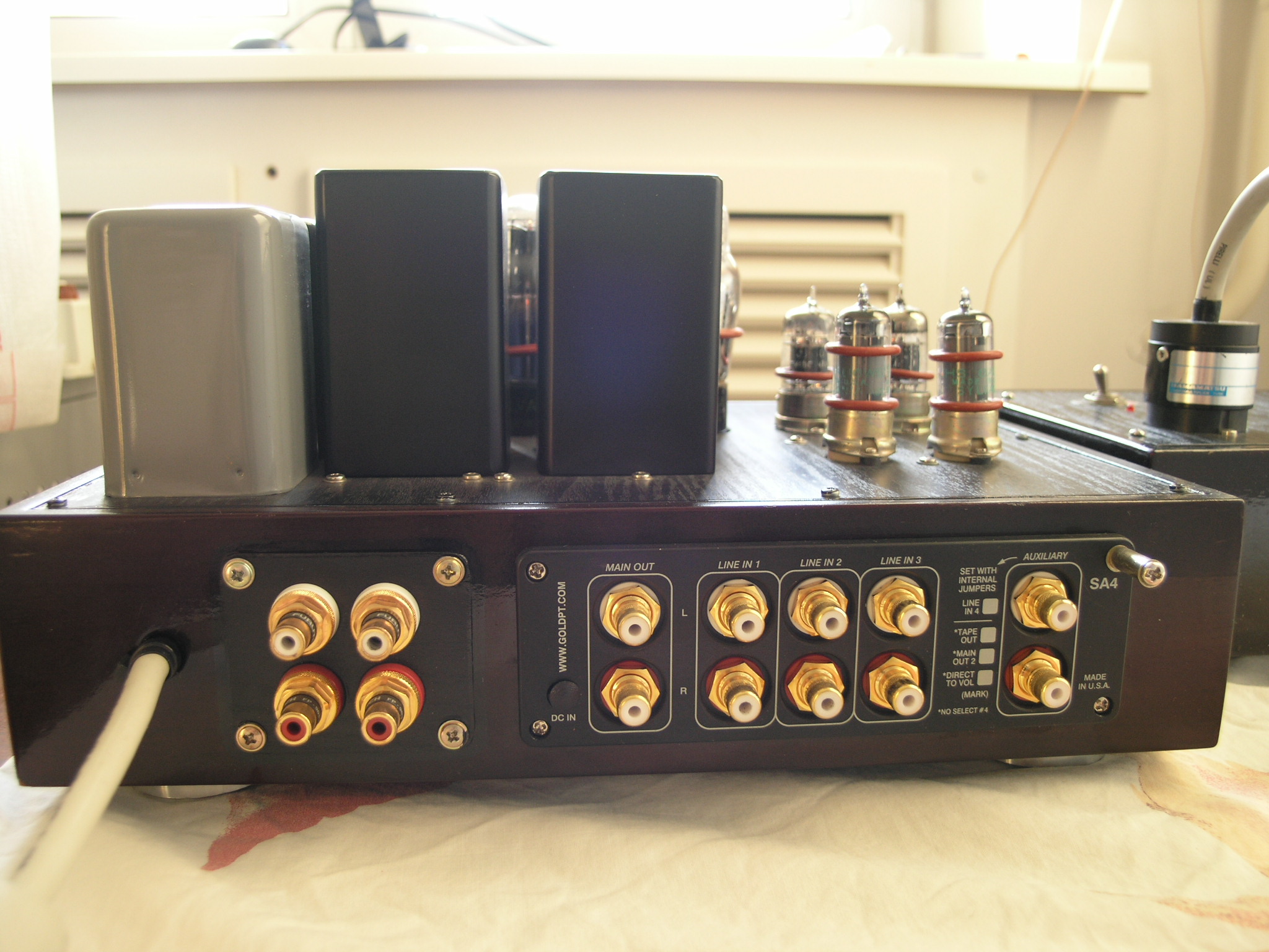

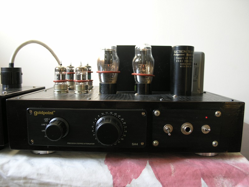

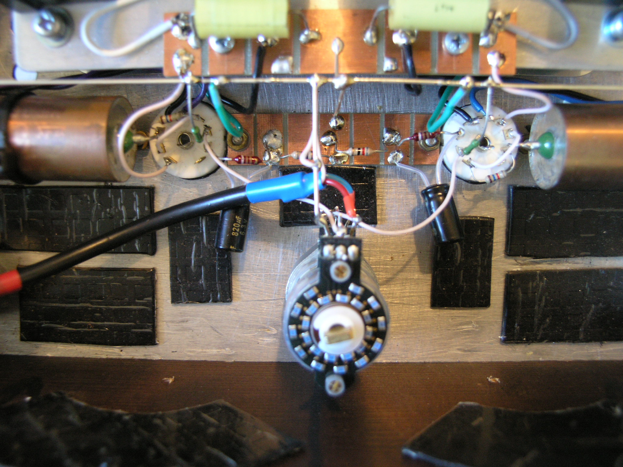

И батарейки заодно для реле забыли поставить.. :comandos: А какие там контакты переключателей и дискретного регулятора громкости? Это тебе не известно.А у меня данная модель GOLDPOINTа уже третья по счёту.Так что мне хорошо известно какие там контакты.Один в один точно такой же как Швейцарский DACT если кто его видел и держал в руках.Совершенно ничем не отличается. :D http://www.dact.com/html/attenuators.html и GOLDPOINT http://www.ebay.com/itm/GOLDPOINT-PRECI ... 2c92d4fc9f Нам ли об этом говорить? Если у Володи samar в его ламповом усилителе стоят и переключатель входов и дискретный регулятор громкости DACT .А в двух моих предусилителях GOLDPOINT
P1010795.JPG [ 114.63 КБ | Просмотров: 880 ]
P1010799.JPG [ 573.04 КБ | Просмотров: 880 ]
P1000775.JPG [ 403.19 КБ | Просмотров: 880 ]
P1000776.JPG [ 425.36 КБ | Просмотров: 880 ]

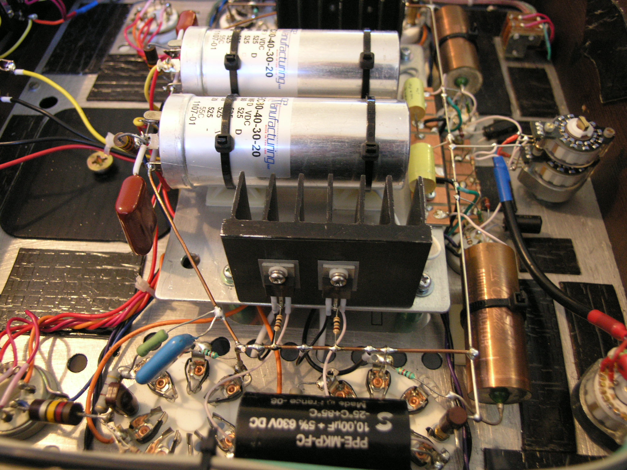

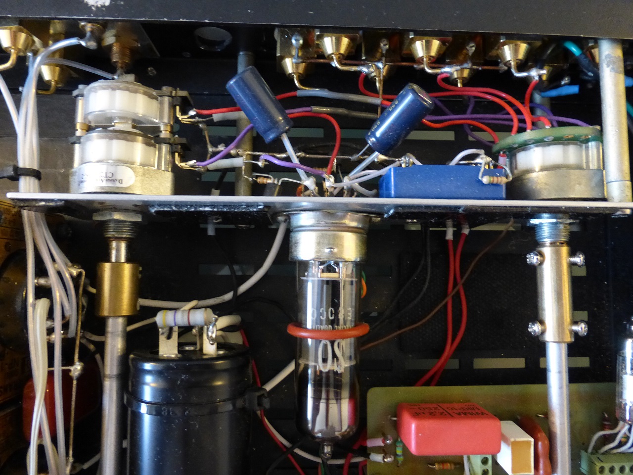

Нате смотрите это GOLDPOINT а вот и DACT
P1010860.JPG [ 652.76 КБ | Просмотров: 880 ]
1625 (2).jpg [ 51.58 КБ | Просмотров: 880 ]
P1010857.JPG [ 647.67 КБ | Просмотров: 880 ]
Это DACT Швейцария
Мне известно. Хоть какие , хоть с родием хоть с хз чем без разницы.
А разница с любым мало сигнальным реле есть в качестве этих контактов и долговечности . Все что находится на воздухе имеет свойство окислятся , собирать на себя грязь итд.
Только нормальное реле ! А если и реле то мелкий БП копеечный совершенно внешний нужен. На фоне всей начинки его стоимость будет смешной.
Я всё же полагаю, инженеры- разработчики, знали что делали? Если данная конструкция, довольно часто применяется? Ну на счёт пыли? Для GOLDPIONTа- это не актуально.Его корпус весьма герметичен.Так что пыль не грозит.На счёт реле я с тобою согласен.Это более надёжный контакт.Только -это уже иное решение переключения.А так, главное результат работы.Работа этого устройства на должной высоте.На реле, массовое изделие пассивного коммутатора не встречал в продаже.Так то было бы ещё лучше. :)

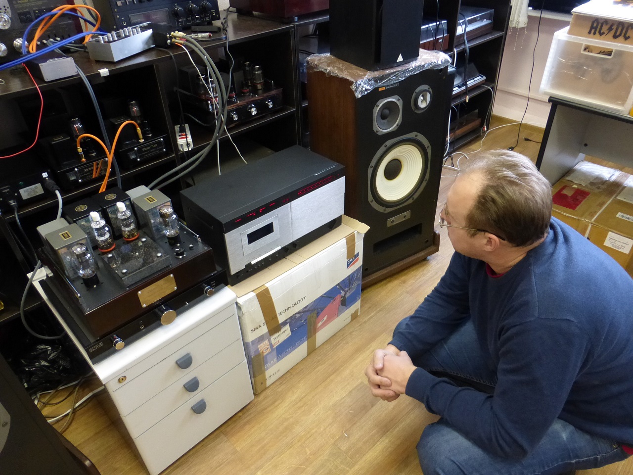

Кажется есть и Сони? Если я конечно,как всегда, не ошибаюсь? Вот на снимке на верхней полке в левом верхнем углу фотографии, у Николая, стоит пассивный коммутатор аналоговых источников.Коробочка ,с рядом кнопок на верху.На неё заведено несколько межблочных кабелей от разных источников.Но регулятора громкости там нет.

Да, это селектор Сони, но без РГ. У меня был похожий, но поновее.

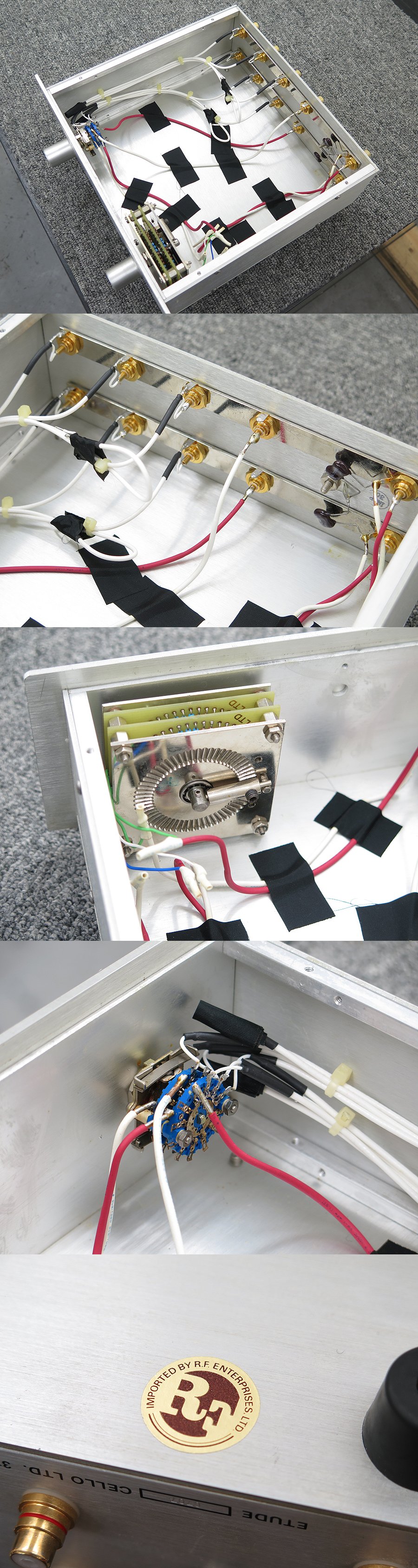

Вот такое 1300$ в Японии, плюс доставка :shock:
picture.jpeg [ 623.84 КБ | Просмотров: 800 ]
Непрочитанное сообщениеДобавлено: 11 дек 2014, 08:10
atthegate1976
Боже а за что бабки берут :D .
Я за такие деньги конфетку на реле сделаю плюс релейный РГ по типу L аттенюатора например.

Даже в древнем советском Бриге, переключатель находится около входных гнёзд, а ручка, через удлинитель, идёт на переднюю панель. Что помешало изготовителям сего девайса сделать так же? Зачем лепить на пути сигнала лишние провода? Да и плата такому устройству, в принципе, не нужна...

согласен колхоз. да еще и провода к корпусу приклеены скотчем. их желательно по воздуху подальше от корпуса
