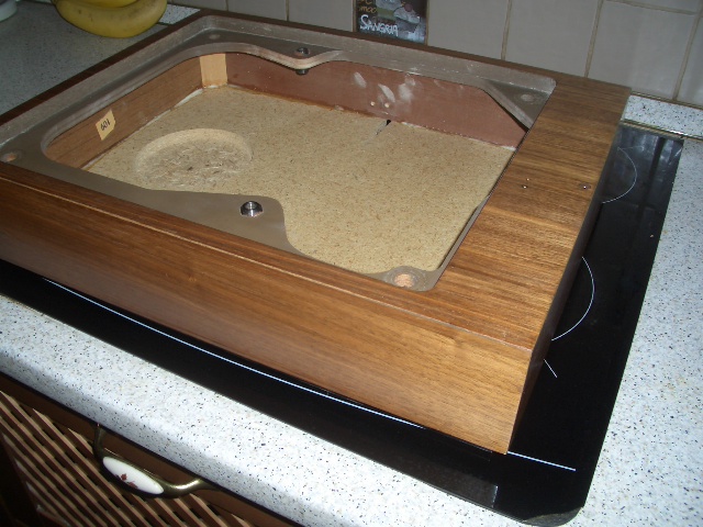

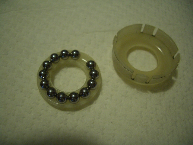

Наши руки не для скуки. Пока суть да дело, разобрал чуть чуть девайс. Промыл упорный подшипник, сидю и думаю за пивом - а какую же смазку сюда вкорячить :?
CIMG0161.JPG [ 167.79 КБ | Просмотров: 608 ]
Ну и почистил плинт, зашпатлевал акриловой шпатлевкой по дереву, зашкурил и покрыл на раз яхтным матовым лаком. Завтра нулевкой пройдусь и еще раз покрою. Короче было - стало
CIMG0156.JPG [ 165.88 КБ | Просмотров: 608 ]
CIMG0162.JPG [ 169.5 КБ | Просмотров: 608 ]

Крышку еще надо подклеить. Где крепились петли - выломан пластик. Буду выпиливать квадратные сегменты, вклеивать туда новый пластик дихлорэтаном, усиливать под петли, а потом на полировку.
Думаю, любым качественным маслом, не вязким. Можно для бытовых швейных машин, веретеночным, для часовых механизмов, или моторным без лишних добавок и присадок. Это же не турбина - условия работы более чем щадящие : частота оборотов низкая, нагрузка небольшая, температура комнатная

Eggo писал(а):
не вязким
А точно, такие подшипники надо не вязким маслом мазать? А то мне, намедни, аналогичная операция предстоит...
